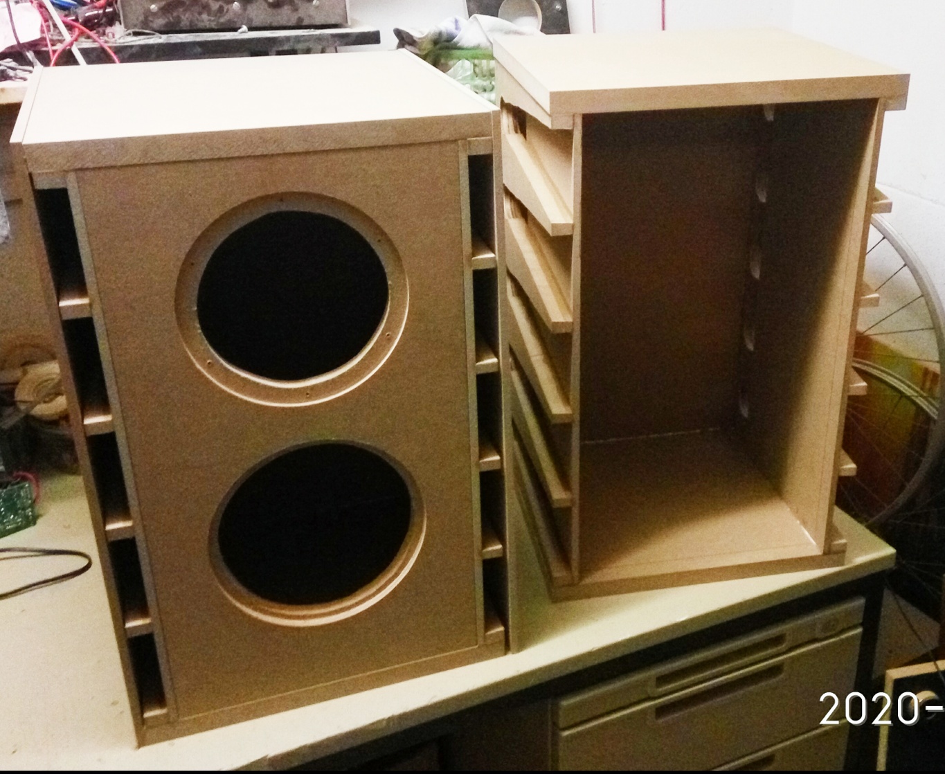

    Moin Ludwig,
    sind noch im Bau. Momentan warten die Kanäle auf schwarze Bemalung damit die äußeren Seiten danach aufgeleimt werden können. Anbei ein etwas "veralteter" Stand", zwischenzeitlich haben alle Leisten (Verstrebungen / Frontplatte) Einzug gehalten.
    .Anhang 52959Anhang 52961
    Edit - mich hingegen würde natürlich rasend interessieren, was Du, nach einer nunmehr wohl einigermaßen ausreichenden Einspielzeit, zum Klang sagst.
    Während des Sägens der Seiten habe in Kalle nämlich schon verflucht :D und im Falle einer etwaigen klanglichen Unzufriedenheit suche ich natürlich noch Mitstreiter, um den Kollegen zu steinigen. :p

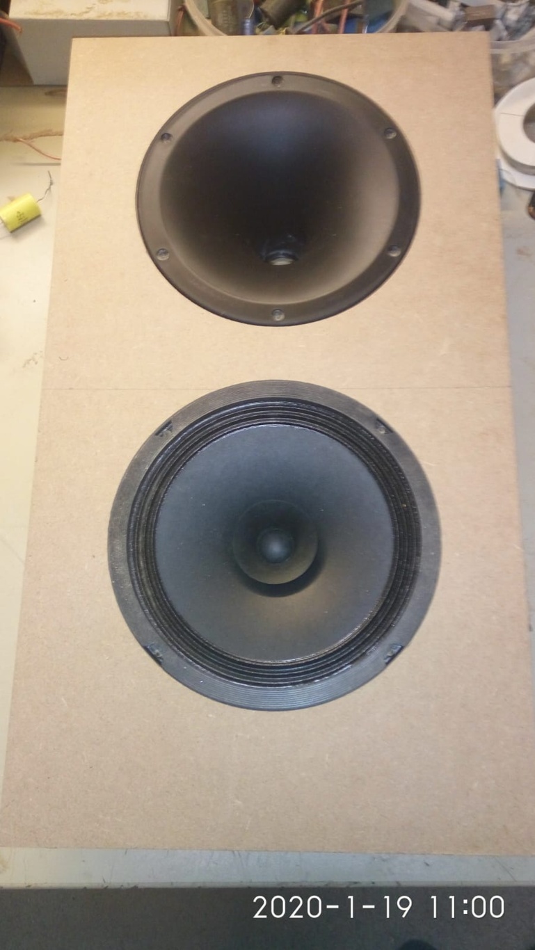

  • 24.02.2020, 10:52
    ich denke schon länger an eine alternative Bestückung nach a la K+T 10-34.
    Das wäre dann auch was für den Kleinbühnenbetrieb.
    Das Gehäuse sammt Abstimmung müsste passen, der 10 Zöller bekommt mehr Luft nach unten.
    Dayton H6512 - passt genau auf die Schallwand:ok: und ist im heimischen Nahfeld klanglich:thumbup:
    MRD-34PA modifiziert nach Jesse
    Monacor SPA 110 PA
    Damit könnte der Kellerraum auch etwas größer sein:D.

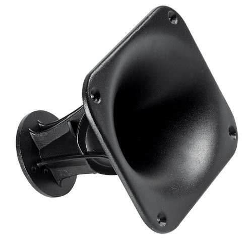

    Moin Jesse,
    habe die Aurum ein paarmal wirklich sehr gut gehört und stimme dir zu, akustisch ein Traum, wirklich toll.
    Finde nur die Haptik grenzwertig: Waveguide und das gebastel am Horn und Treiber.
    Hattest du mal das LTH102 in der Hand?
    https://faitalpro.com/en/products/HF...p?id=903010110
    Anhang 53004
    Diese Horn-Treiberkombi finde ich sehr attraktiv:
    https://audioxpress.com/article/Test...102-60-50-horn
    LG Barossi
  • 24.02.2020, 19:08
    Moin Hauke,
    ich nicht😐, 60x50 ist für home hifi nicht prickelnd.

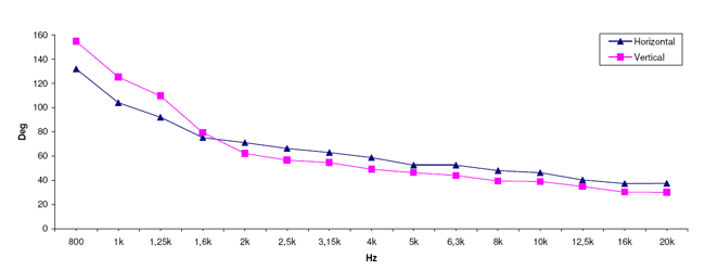

    Barossi
    Moin Hauke,
    Moin Kalle,
    finde ich nicht so kritisch, da extrem gleichmäßig hor+ver:
    Anhang 53009
