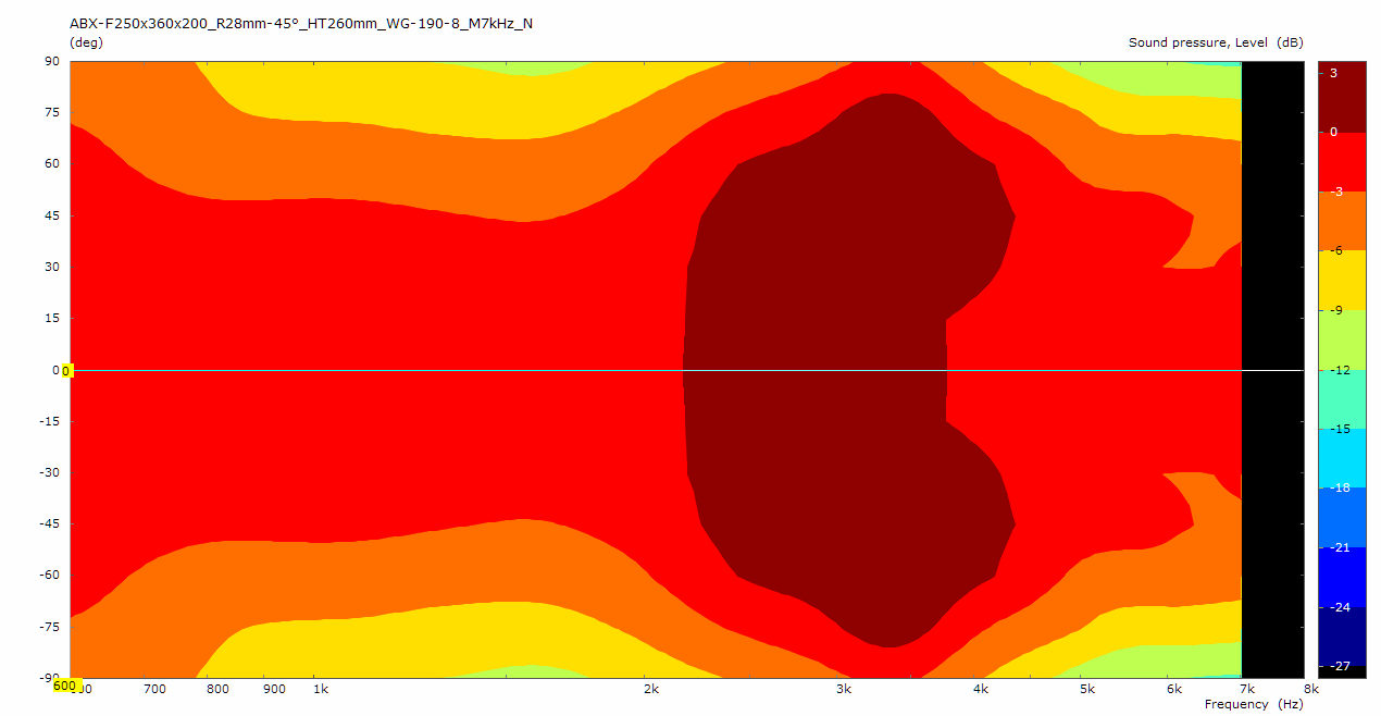

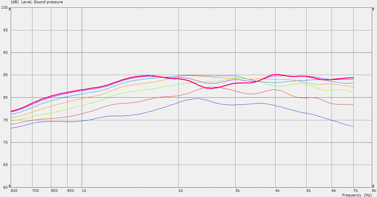

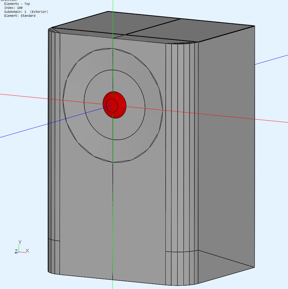

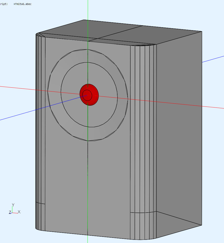

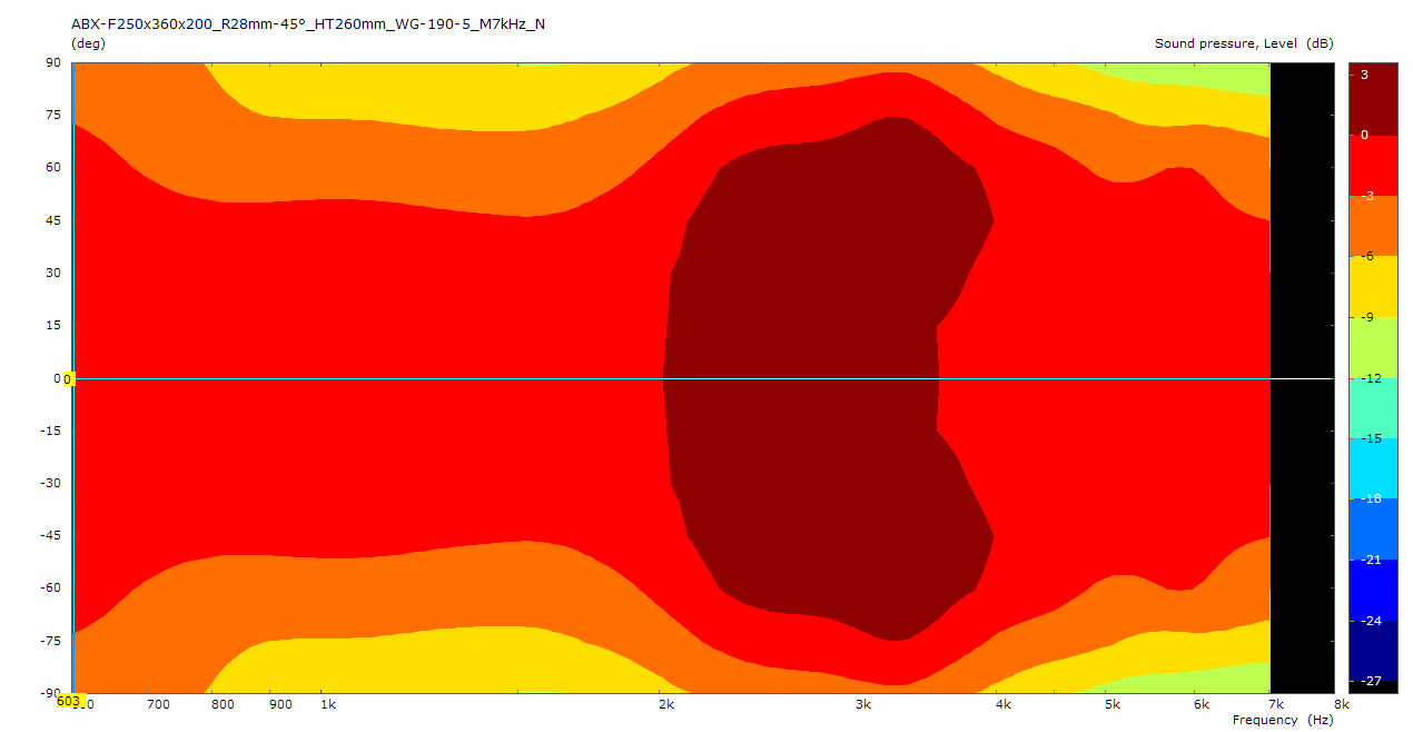

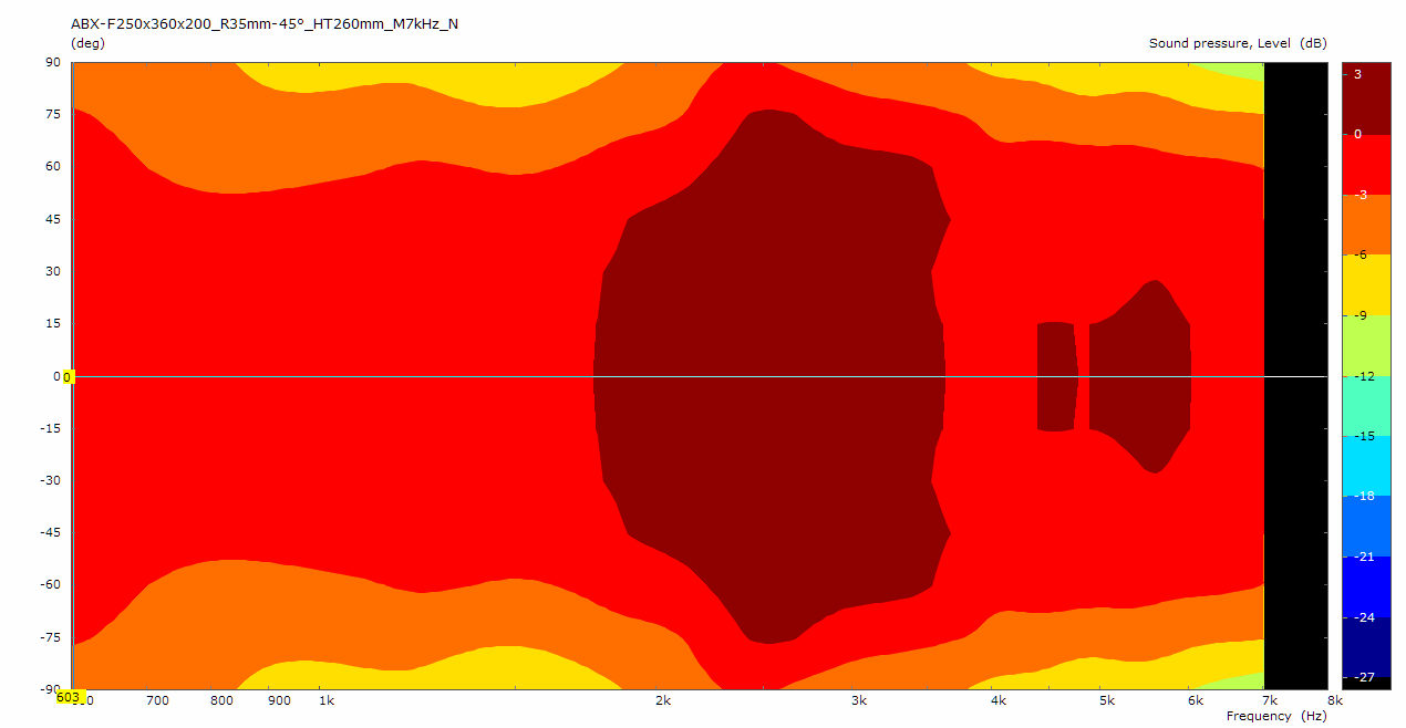

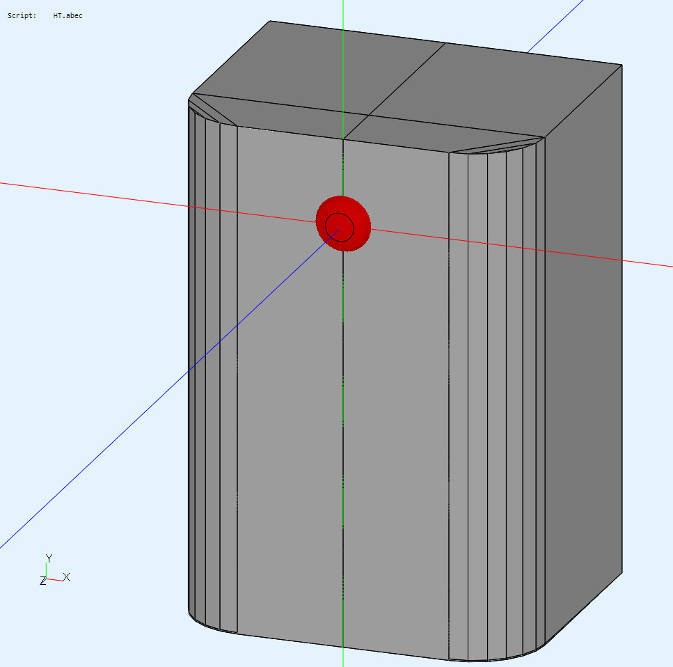

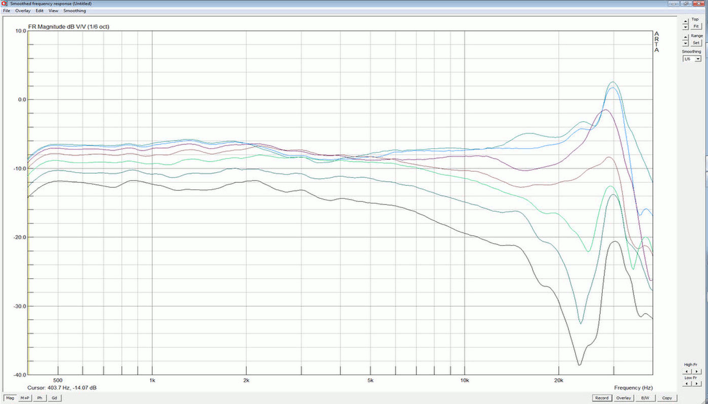

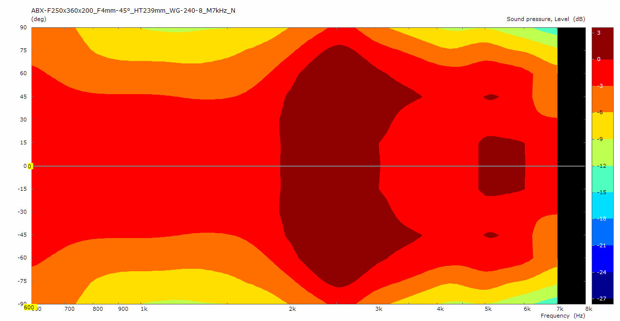

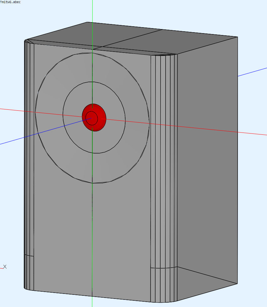

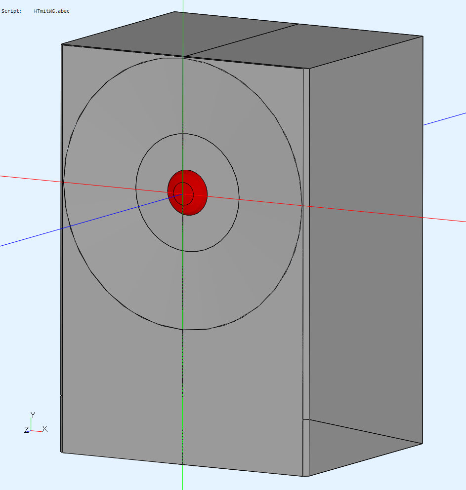

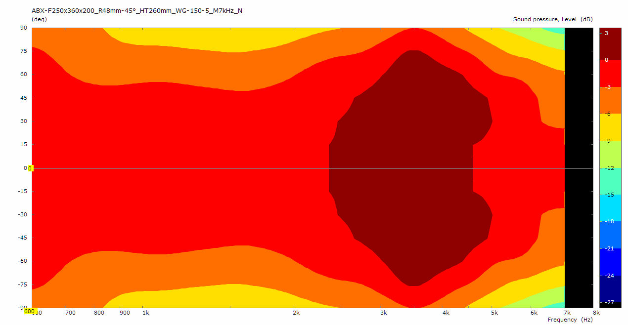

    Habe dies nun etwas systematischer mit ein paar Simulationen untersucht.
    Die Gehäuseabmessungen sind bei allen Versuchen gleich BxHxT 250x360x200
    Das "Waveguide", die Seitenkanten und die Höhe des HT variiert wie folgt:
    - Rundung 48mm und HT bei 260mm, flachem Waveguide 150mm mit 5mm Tiefe bis zur Kalottenfront
    - Rundung 35mm und HT bei 260mm, flachem Waveguide 170mm mit 5mm Tiefe bis zur Kalottenfront
    - Rundung 28mm und HT bei 260mm, flachem Waveguide 190mm mit 5mm Tiefe bis zur Kalottenfront
    - Rundung 28mm und HT bei 260mm, flachem Waveguide 190mm mit 8mm Tiefe bis zur Kalottenfront
    - Fase 4mm und HT bei 239mm, flachem Waveguide 240mm mit 8mm Tiefe bis zur Kalottenfront
    - Rundung 35mm und HT bei 260mm, flachem Waveguide 170mm mit 5mm Tiefe ab 120mm (nicht ab den 104mm der Kalottenfront)
    In dieser Reihenfolge sind auch die Diagramme angeordnet
    Skizze, norm. Sonogramm, FG in 15° Schritten (0° hervorgehoben)
    Anhang 45390 Anhang 45391 Anhang 45392 190/8 ohne Bild Anhang 45393 Anhang 45404
    Anhang 45394 Anhang 45395 Anhang 45396 Anhang 45397 Anhang 45398 Anhang 45405
    Anhang 45399 Anhang 45400 Anhang 45401 Anhang 45402 Anhang 45403 Anhang 45406
    So jetzt ist alles gesagt...;)
    Gruß Armin

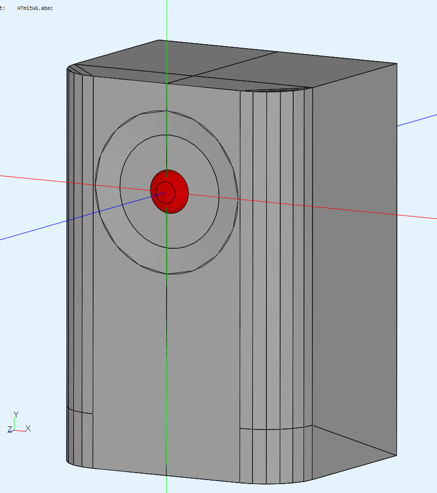

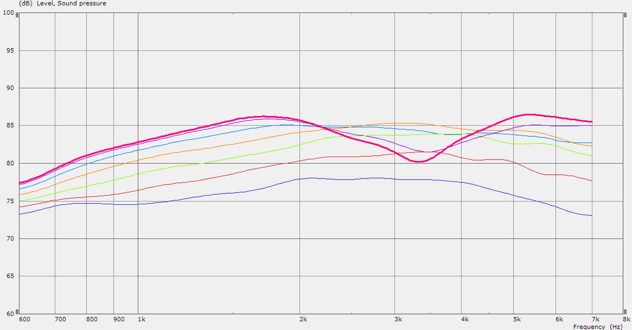

    Dem Ansatz kann ich leider nichts abgewinnen. Die Anbindung an den TMT ist dadurch, rein mechanisch, schwierig.
    Ja, man müsste den TMT in den WG ragen lassen und die 5mm Unterschied ausgleichen - was sich wieder auf die FG auswirken würde.
    War mehr eine "akademische Studie" meinerseits (wollte das schon länger mal simulieren).
    War einfach erstaunt, dass ein nur 5mm tiefes Waveguide so einen Einfluss hat - das ist praktisch wie mit grobem Schmirgelpapier einmal abgerutscht ;)

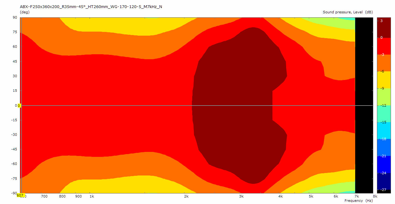

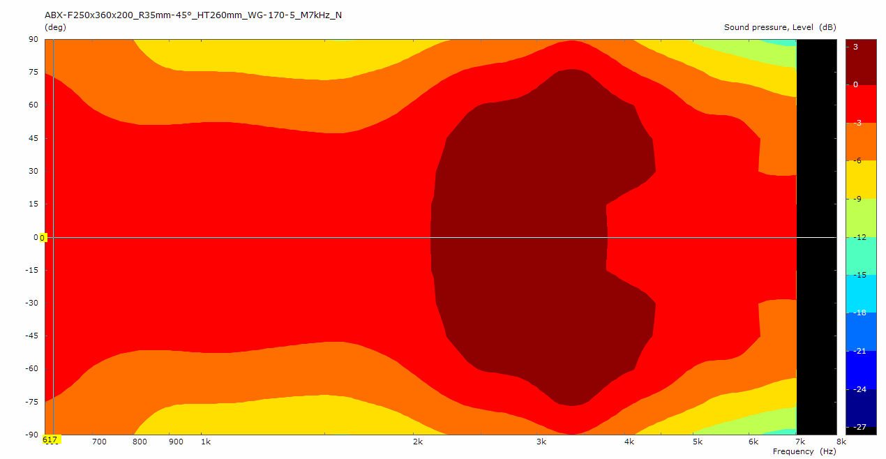

    Vielleicht noch zum Abschluss die Gegenüberstellung von flachem Einbau zu 5mm versenkt.
    Rundung 35mm und HT bei 260mm, flachem Waveguide 170mm mit 5mm Tiefe bis zur Kalottenfront und flacher Einbau bei gleichen Parametern.
    Erst normaler Einbau, dann mit flachem WG:
    Anhang 45407 Anhang 45410
    Anhang 45408 Anhang 45409
    Gruß Armin

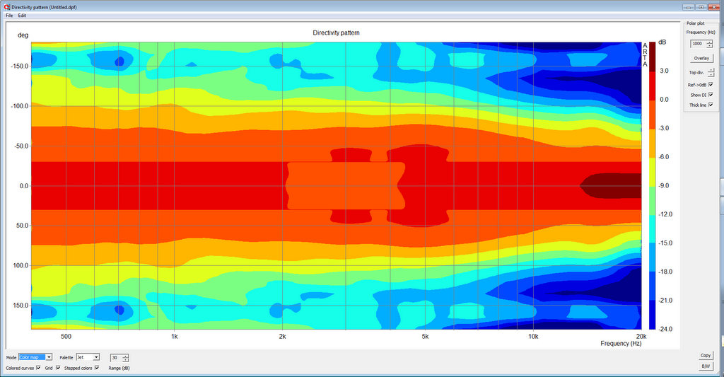

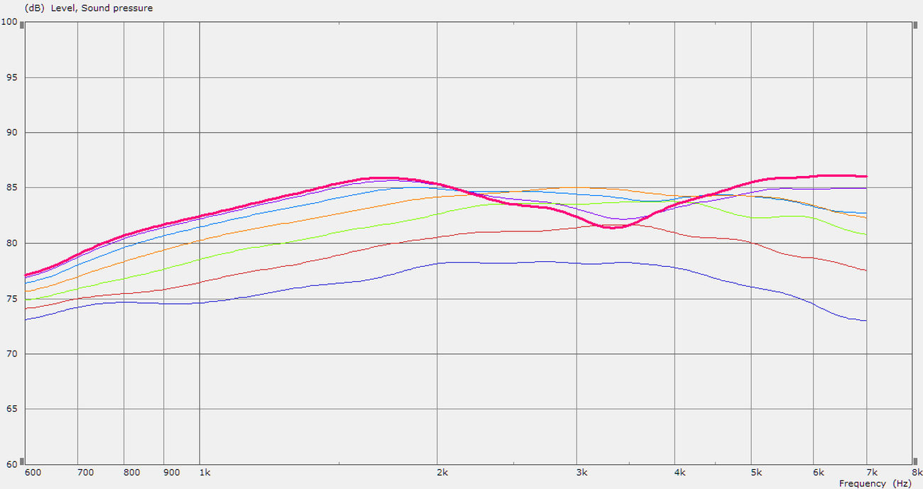

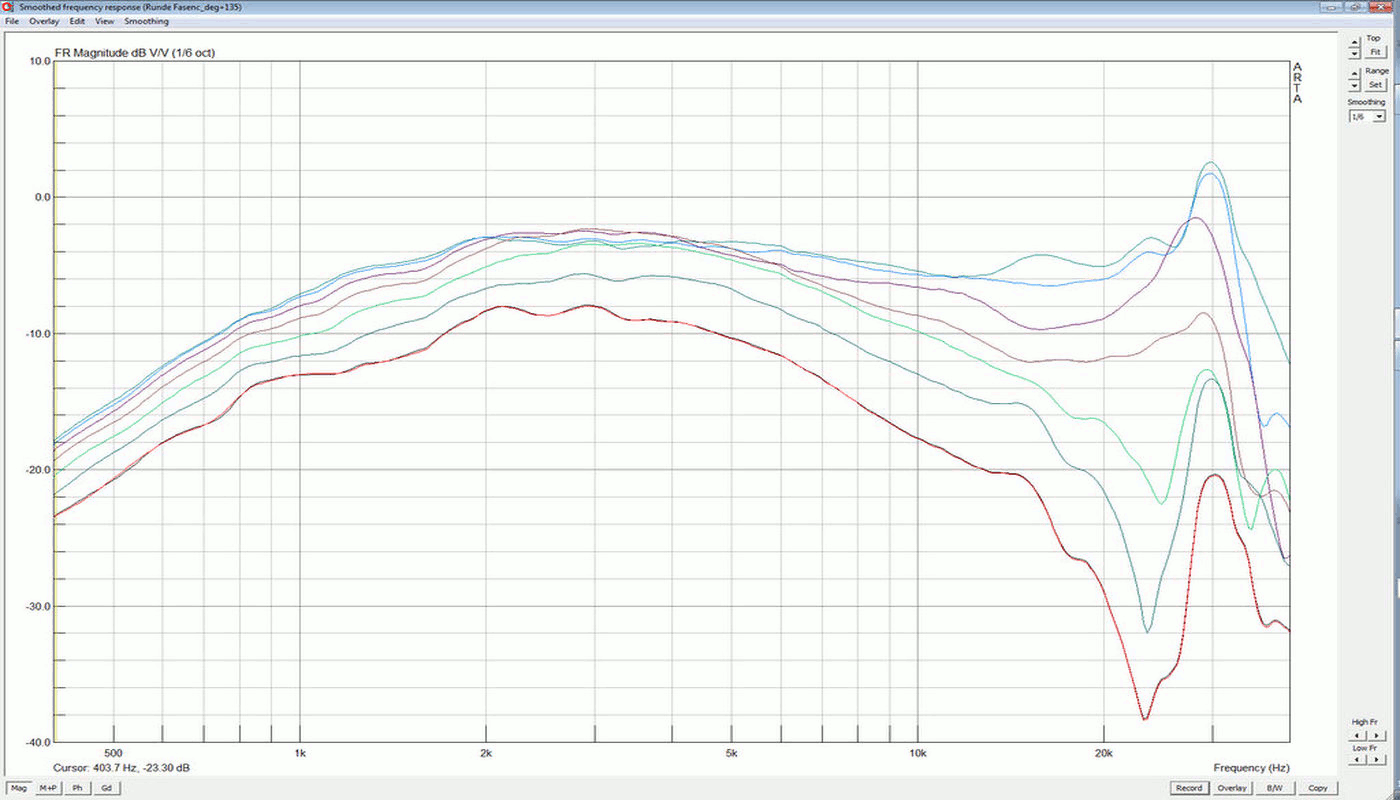

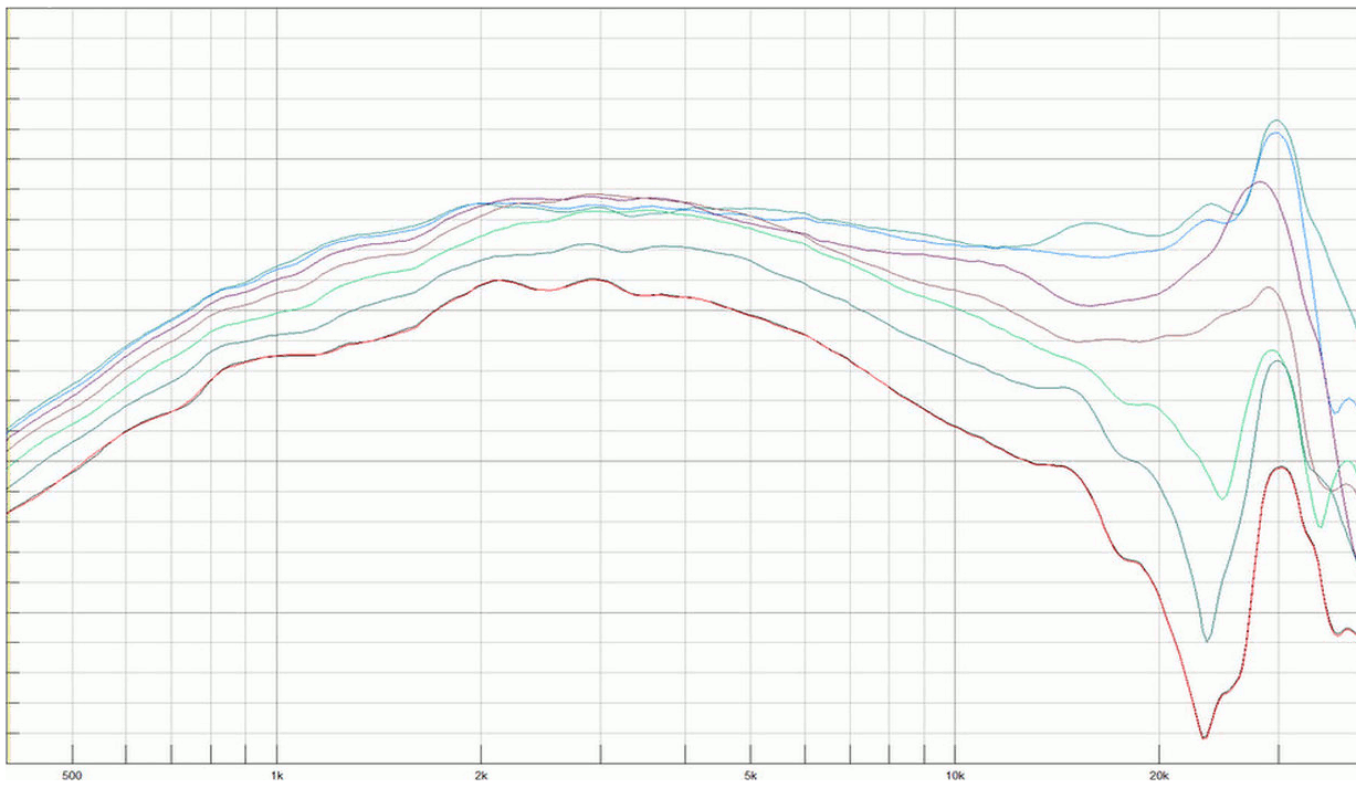

    Gustav Wirth
    Hoi Zusammen

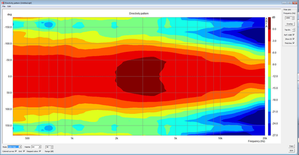

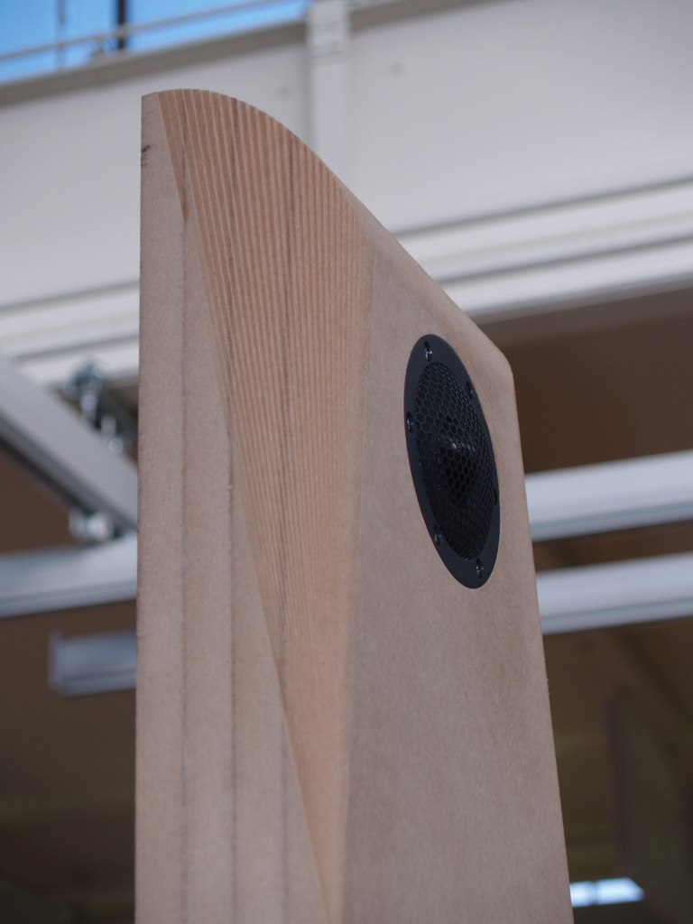

    Heute Morgen habe ich um 5 Uhr früh die neue Schallwand gemacht.
    https://www.diy-hifi-forum.eu/forum/...8&d=1537279966
    https://www.diy-hifi-forum.eu/forum/...9&d=1537279966
    Sie hat jetzt 70mm Radien oben und seitlich.
    Der Freuenzgang ist damit viel ruhiger.
    Die "Aufweitung" ist immer noch da.
    Overlays 0-90°
    https://www.diy-hifi-forum.eu/forum/...6&d=1537278283
    gemittelt
    https://www.diy-hifi-forum.eu/forum/...5&d=1537278283
    Auf 0° normiertes Sonogramm 0-180°
    https://www.diy-hifi-forum.eu/forum/...4&d=1537278283
    Auf 30° normiertes Sonogramm 0-180°
    https://www.diy-hifi-forum.eu/forum/...3&d=1537278283
    Und abschliessend mit zwei PEQs entzerrter Frequenverlauf
    https://www.diy-hifi-forum.eu/forum/...7&d=1537279553
    So ähnlich würde die Abstimmung des HT für diese Schallwand aussehen.
    Nächster Schritt ist, den HT tiefer einfräsen und mit Filz u.s.w. experimentieren.
    Freundliche Grüsse
    Gustav

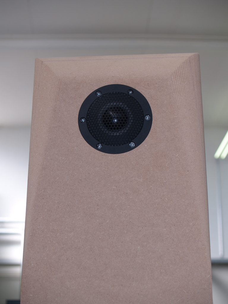

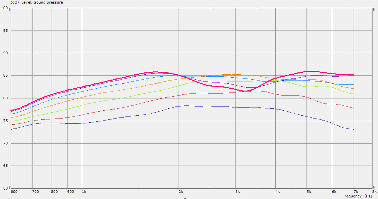

  • 19.09.2018, 16:15
    Gustav Wirth

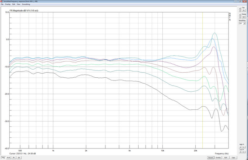

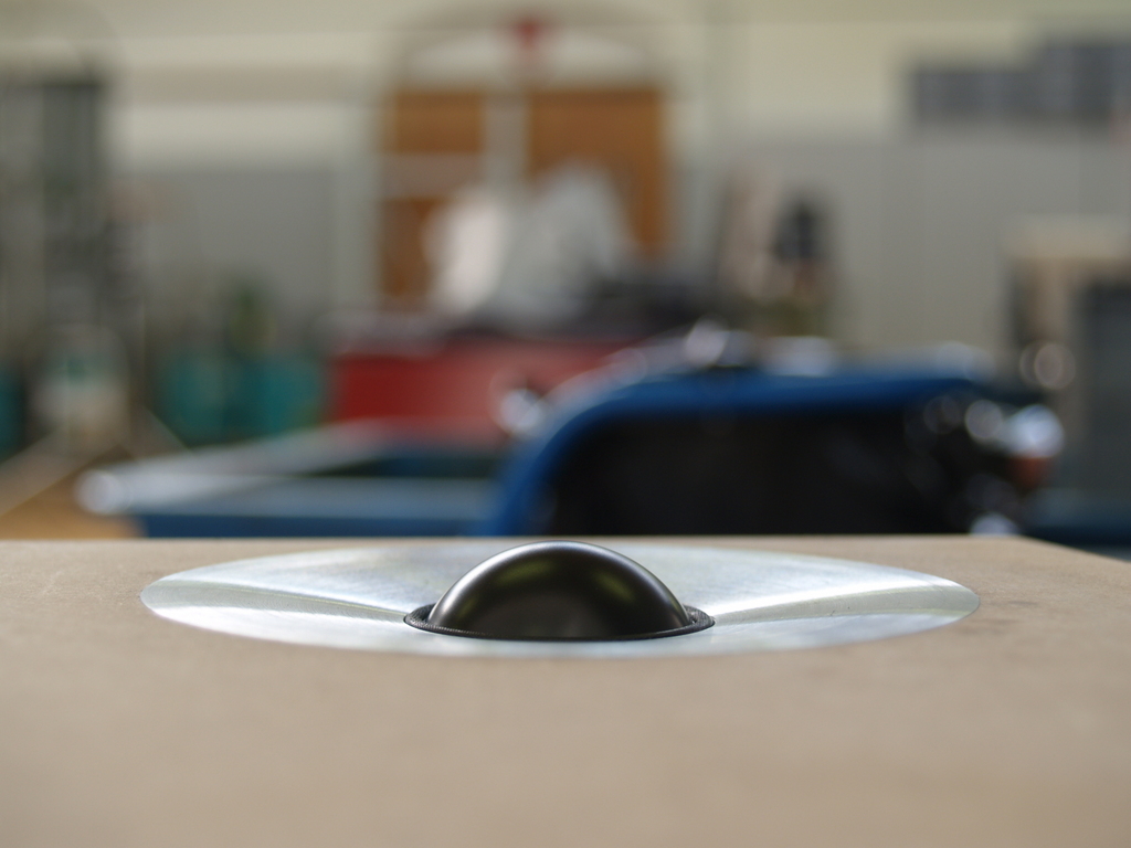

    Also.... ich habe den HT nun mal 4mm tiefer gesetzt und einen Filzring angebracht.
    Das war ein Schuss in den Ofen.
    Das erspare ich Euch.
    Dann bin ich sofort zu den etwas gröberen Änderungen übergegangen.
    Gitter demontiert, und ein 4mm hohes WG gebaut.
    https://www.diy-hifi-forum.eu/forum/...0&d=1537365748
    https://www.diy-hifi-forum.eu/forum/...9&d=1537365748
    https://www.diy-hifi-forum.eu/forum/...1&d=1537365748
    Frequenzgang 0-90°
    https://www.diy-hifi-forum.eu/forum/...8&d=1537365191
    mit 2 PEQs entzerrt
    https://www.diy-hifi-forum.eu/forum/...7&d=1537365191
    Nochmal ein grosser Schritt in der Gleichmäßigkeit.
    Im Hochton über 10KHz weniger Interferenzen und gleichmässiger.
    Die 45 Grad Kurve wird nicht mehr von den 0-30 Grad unterschritten.
    @ Armin
    Könntest Du nochmal so ein geniales gif mit dem letzten entzerrten Frequenzgang machen?
    Also das potenzial für ein flaches WG ist gross.
    Freundliche Grüsse
    Gustav

    ctrl
    Hi Gustav,
    ... now you're talking! ;)
    Das geht voll in die Richtung, die ich mir für ein zukünftiges Projekt mit diesem Treiber ausgemalt habe - cool!
    Sehe das genauso. Seit meinen Versuchen und Simus zu flachen Schallwand-Waveguides (bis 3cm Tiefe) bin ich überzeugt von dem Ansatz.
    Selbst in Post#127 konnte man sehen wie sehr die 5mm WG um die gesamte Kalotte schon zur Verstetigung beitragen.
    Versuche am Skript gerade so was wie eine Rundung für die obere Kante zu implementieren. Wenn das fertig ist oder frustiert abgebrochen wurde, kann ich mal ein paar Simus zum WG machen.
    @ Armin
    HT flach zu HT-WG
    Anhang 45452
    HT flach zu HT-WG mit 2 PEQs entzerrt
    Anhang 45453
    Gruß Armin
  • 19.09.2018, 18:43
    paco de colonia
    Hi Gustav,
    HT flach zu HT-WG
    Anhang 45452
    Anhang 45453
    Gruß Armin
    Das sieht ja super aus, und ich hätte nicht gedacht das der Waveguide auch auf 90Grad deutliche Vorteile bringt.
    Leider bin ich handwerklich nicht so begabt das ich bei meinem BLIESMA das Gitter abnehmen
    und ein WG drehen kann. Mal schauen, wie sich der 90Grad FG verändert, wenn ich eine Absorberkappe über
    dem HT anbringe...
