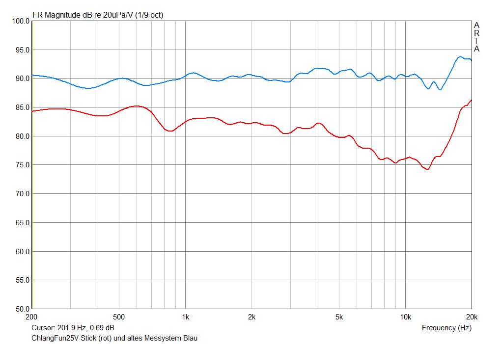

    Keine Idee
    Hallo Kollegen,
    vielleicht habt ihr eine Idee - ich komme seit einigen Tagen nicht weiter.
    Der Stick ist ja ein tolles Werkzeug für schnelle Lautsprecheressungen, aber im Moment bekomme ich bei Frequenzgangmessungen keine plausiblen Ergebnisse, so dass der Spaßfaktor aktuell begrenzt ist.
    Meiner Meinung nach habe ich den Stick unter Windows und Arta korrekt eingerichtet und auch alle Korrekturdateien (Mic, Schalterstellungen) korrekt geladen.
    Leider ist der Frequenzgang gegenüber alten Messungen (die bei Messungen von bekannten Chassis sehr plausdibel waren) deutlich verbogen und auch ca. 6 dB zu leise. Hier am Beispiel der ChlangFun25V:
    Anhang 43582
    Messung ChlangFun25 in 1m auf Achse mit Stick (rot) und altem Messystem (blau).
    Da das nicht nur bei der einen Box so ist und sich auch reproduzieren lässt und ich keine Ahnung habe, an was das liegen könnte, wollte ich euch fragen, ob ihr eine schnelle Idee hättet, was den deutlichen Unterschied bei der Frequenzgangmessung verursachen könnte.
    Antworten würden mich dehr freuen! :danke::danke:
    Und dann kann es auch mit meinen Projekten wieder weiter gehen... :schnarch:

    leider kann ich es nicht auf den ersten Blick nachvollziehen. Ich würde die Datei auf der Homepage ‚Tests zur Prüfung der Hardware‘ / Loopback Frequenzgang mit Kabel K500 oder K600 herunterladen, das Mäuseklavier entsprechend umschalten und prüfen ob das Resultat plausibel ist (linearer Frequenzgang). Damit wäre dann zumindest geklärt, ob die Messbox oder das Mik einen Bug hat.
    Aktuell bin ich derzeit einfach zu faul um am nächsten STIC weiterzuarbeiten...:o:)
    Gruß von Sven
  • 02.06.2018, 14:06
    Hey Sven,
    Danke für die schnelle Antwort!
    Ich werd's versuchen, den Test durchzuführen... kann aber wie immer bei mir ein Bisschen dauern.
    Wenn jemand eine spontane Idee hat, an was es liegen könnte - nur zu!

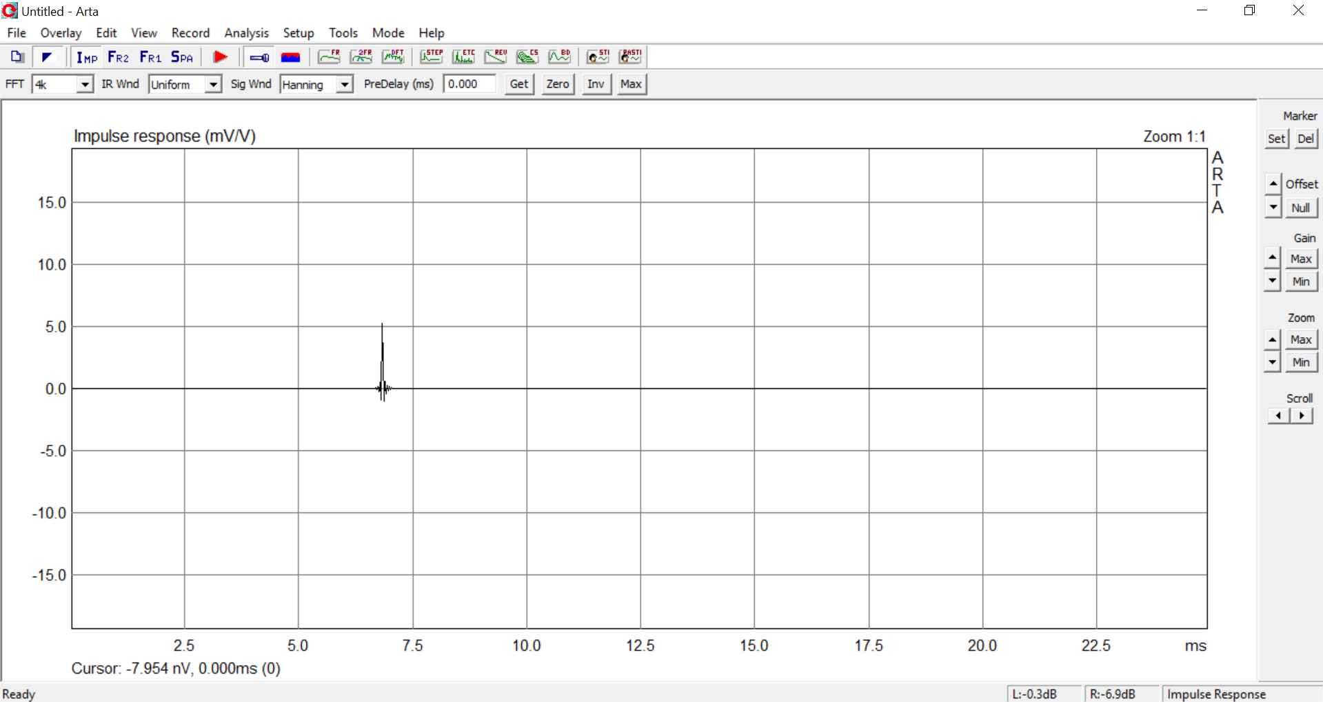

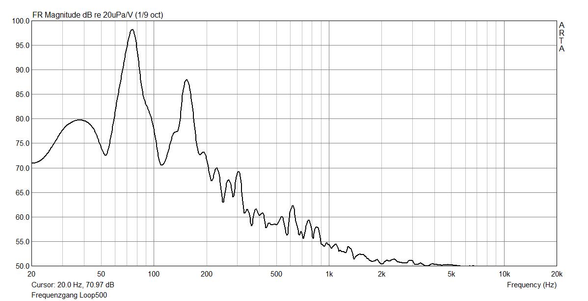

    So, Kollegen,
    ging schneller als gedacht, aber da scheint grundsätzlich was faul zu sein.
    Zunächst habe ich versucht, alles so umzusetzen, wie in der Anweinsung zur Loopback-Messung mit Kabel K500 (ist bei mir allerdings ein Stereokabel mit Schirmung) beschrieben wurde (Mäuseklavier, Messmethodenschalter, Micverstärkung, Dialogboxen in Arta).
    Die Messung sah dann aber ganz anders aus als erwartet. Zunächst war schon mal die Aussteuerung nicht im gelben Bereich und dann ergaben sich folgende Mesungen:
    Anhang 43588
    Impuls der Loopbackmessung
    Anhang 43589
    Frequenzgang der Loopbackmessung
    Habt ihr eine Idee?
  • 02.06.2018, 14:42
    Beim Kabel muss ich wohl auch nochmal schauen: der Stick wird auf die Dauer ganz schön warm...
    ... gut dass er nicht lange angeschlossen war!
    Kann gut sein, dass das schlechte Ergebnis der Loopbackmessung am Kabel lag (kein einadriges Kabel und dann doch eine Schirmung). Muss mal sehen, ob ich aus den Teilen hier ein den Vorgaben ensprechendes Kabel K500 schnitzen kann.

    Die Einstellungen in der Anleitung sind -6dB und Einkanalig. Ich versuche mal bei meinem Stic nochmals die Einstellungen zusammen mit der Anleitung zu prüfen.
    Das der Stic zusammen mit einem (falschen) einfachen Kabel heiss wurde ist unvermeidbar, da ein Kanal der Brückenendstufe kurzgeschlossen wird. Das ist problematisch - nicht weil der Verstaerker nicht kurzschlussfest wäre - sondern weil der Kurzschlusstrom durch eine Mikrofonverstaerker-Filterspule fliesst und diese dann durchbrennen kann. In diesem Fall müsstest Du aber anschliessend gar nichts mehr messen können. Also diesen Betrieb bitte möglichst vermeiden. Steht auch direkt auf der Homepage rechts.
    Lautsprecherbuchse und Mikrofonbuchse nicht über Ministereoklinkenkabel verbinden
    Geht die Aussteuerungsabzeige genau weit wie in der Anleitung?
    Wenn Du nicht weiter kommst, schick mir den Stic einfach zu. Ich schau ihn mir dann an und repariere ihn.
