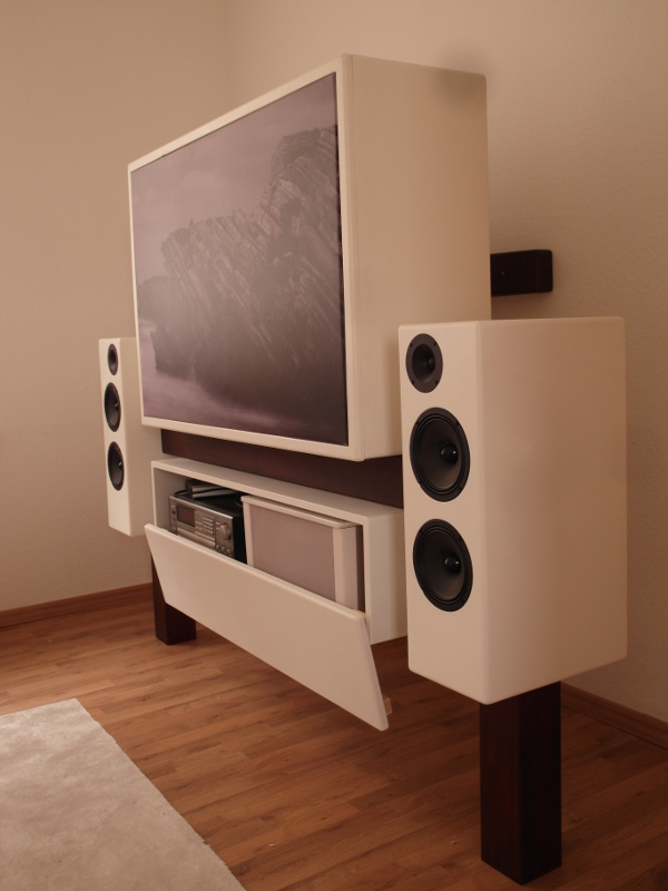

  • 27.12.2016, 15:19
    tunfaire
    Moin.

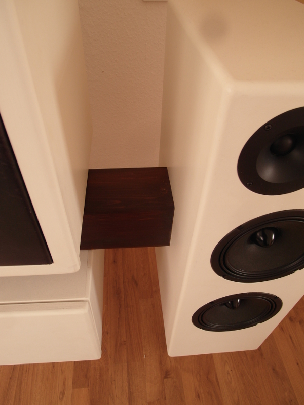

    Gerade erst startet man einen DIY Lautsprecher - Bau und dann, nach nicht einmal 2 Jahren sind die Dinger auch schon fertig. :D
    Ein großer Umzug (für die Positionierung der Lautsprecher noch ungünstiger) zig Mal hin und her Überlegen, wie sie am besten werden sollten, der Einzug eines Staubsaugerroboters und ausgiebige Verhandlungen über Wandabstände haben ziemlich umfangreiche Veränderungen nötig gemacht.
    Am Ende ist nun aus optischen Gründen ein Gesamtkonstrukt aus Fernsehschrank, Verstärker + Computerfach entstanden, die Quintessenz haben anstelle des unteren Drittels einen Standfuß erhalten und die Frequenzweichen sind mit in den Fernsehschrank gewandert.
    Allein die Kabel durch die Balken zu verlegen und die dann von innen zu Verschrauben, war lustig. Ich hoffe, wir ziehen nie wieder um.
    Aber Erfolg ist gegeben: Der Gattin sagt es zu, sie klingen großartig, der große Onkyo Verstärker findet (anstatt dem geplanten Gremlin - Mini - Verstärker) ebenso Platz wie der PC und an die Frequenzweichen komme ich leicht ran.
    Daraus ergibt sich dann auch eine letzte Frage:
    Da die Weichen nun zum Herumbasteln einladen - kann ich da am Frequenzgang noch etwas drehen?
    Es ist nicht so, daß etwas fehlen würde, sie klingen super bis in Lautstärkebereiche, die es mir mit den neuen Nachbarn versauen würde.
    Deshalb ist meine Überlegung auch, ein wenig vom Maximalpegel zugunsten von mehr Tiefgang zu opfern. Die Nubert Nujubilee 35 konnte man mit dem ATM Modul von 53 auf 41 Hz bringen, ist so etwas durch Einstellungen an der Weiche der QU 2.5 auch möglich bzw. empfehlenswert oder versaut man sich da die ganze Ausgewogenheit?
    tunfaire
    http://www.diy-hifi-forum.eu/forum/p...ictureid=29447
    http://www.diy-hifi-forum.eu/forum/p...ictureid=29448
    http://www.diy-hifi-forum.eu/forum/p...ictureid=29449
    http://www.diy-hifi-forum.eu/forum/p...ictureid=29450
    http://www.diy-hifi-forum.eu/forum/p...ictureid=29452
    http://www.diy-hifi-forum.eu/forum/p...ictureid=29451
    http://www.diy-hifi-forum.eu/forum/p...ictureid=29453
  • 27.12.2016, 15:41
    nical
    elegante lösung - so noch nie gesehen.
    über die stabilität wirst du dir in den knapp zwei jahren sicher mehr als genug gedanken gemacht haben.
    gefällt mir.
    gruß reinhard
  • 27.12.2016, 16:28
    sayrum
    Wow + Hut ab!
    Très chic finde ich :eek:
    Bzgl dem Ändern der Fqw würde ich den Entwickler zB auf seiner Homepage ansprechen...
    Gruß und stylisches Hören
    Daniel
  • 27.12.2016, 17:01
    bee
    Schweine im Weltall ! :eek:
    Ich hab' erstmal nicht geglaubt daß es sich um echte Fotos handelt sondern dachte an Renderings. :danke:
    Bzgl. der Frage zur Weiche,
    theoretisch ist das möglich, es bedeutet aber daß man den kompletten Übertragungsbereich oberhalb des derzeitigen f3 Punktes leiser machen muss.
    Das geht zwar irgendwie, ist aber ein ganz beträchtlicher Aufwand.
    Am Ende wird in der Weiche kein Stein auf dem anderen bleiben.
    Wenn der Onkyo noch eine unbenutzte Tape-Monitor Schleife hat, würde ich das eher aktiv machen.
