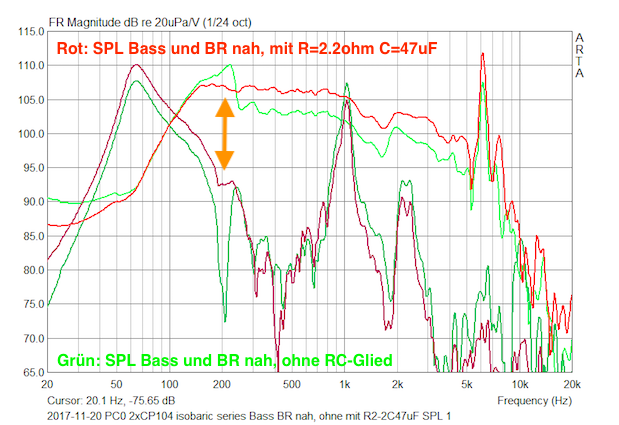

Der Vollständigkeit halber noch die Messung von Bass und BR-Rohr nah, ohne und mit dem RC-Glied (immer noch 2.2 ohm und 47uF parallel zur Schwingspule des inneren CP104). Der Pegel ist bei allen Messungen identisch:
http://www.diy-hifi-forum.eu/forum/p...ictureid=32365
Durch die 'Entkopplung' der Membranen ist das 220Hz-Problem fast verschwunden. Zudem gewinnt der SPL über 250Hz am vorderen Bass um 3dB und der Pegel am BR-Rohr ebenfalls ca. 2-3dB.
So geht's also prinzipiell weiter. Ich versuche noch das Koppelvolumen zu verkleinern. Das RC-Glied wird dann entsprechend angepasst.

jetzt habe ich den Durchbruch gar nicht mitnekommen - Gratulation. Super Idee, den inneren CP104 elektrisch zu bedämpfen!
Was ich noch nicht so ganz verstehe, ist der immer noch hohe Pegel am BR-Port oberhalb von 200 Hz. Liegt aber vermutlich an der niedrigeren Impedanz des einen CP104 und der damit verbundenen stärkeren Anregung des inneren durch den äußeren CP104, die der elektrischen Bedämpfung wieder entgegen arbeitet.
Die Schaltung scheint mir für alle seriell geschalteten isobarischen Anordnungen sinnvoll - zumindest, wenn sie weiter nach oben spielen sollen :ok:
Jo, der scheint mir auch generell viel zu hoch....
Ja, stimmt, das ist blöd, da muss ich noch was machen.
