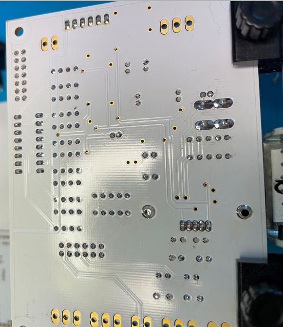

  • 10.06.2023, 14:23
    Rusty P
    Fehlersuche_am_PRE
    Hallo zusammen!
    Ich bin gerade dabei die ersten Platinen zu löten. Blöderweise habe ich bei der ersten PRE-Platine vergessen unbestückt auf Kurzschluss zu messen.
    Jetzt habe ich nach dem Löten bei OUT A und OUT B überall Durchgang zwischen GND, (+) und (-). Kann das richtig sein? Hängt das evtl. mit den Relais zusammen?
    Hier mal zwei Bilder der bestückten Platine:
    Anhang 70715Anhang 70716
    Hoffentlich kann mir jemand helfen?
    Henno
  • 10.06.2023, 14:36
    2pi
    Hoi, alles normal und hängt mit den Relais im ausgeschalteten Zustand zusammen.
  • 10.06.2023, 15:56
    Rusty P
    Zitat von 2pi Beitrag anzeigen
    Hoi, alles normal und hängt mit den Relais im ausgeschalteten Zusammen.
    Ich habs schon befürchtet ;)
    Danke für die schnelle Rückmeldung!
