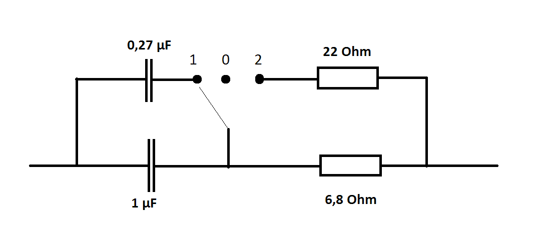

    Nochmals wg. des Terminals:
    Wenn ich es recht sehe, lässt der Um-Schalter lediglich ein zusätzliches Parallelschalten von Bauteilen zu. Im Falle von Thomas Weiche sähe das dann so aus:
    Schalterstellung "0" entspricht einem Serienwiderstand von 12 Ohm, in Schalterstellung "1" wird 56 Ohm parallel zum 12 Ohm geschaltet (ergibt ~9,9 Ohm) und in Stellung "2" werden zum 12 Ohm 27 Ohm parallel geschaltet (ergibt ~8,3 Ohm). Wir könnten natürlich die Schalterstellungen "1" und "2" auch quasi direkt mit den enspr. R-Werten beschalten, hätten dann aber bei "0" eine Unterbrechung zum HT, also lediglich 2 Varianten antatt 3.
    Die andere Möglichkeit ist eine Reihenschaltung von 3 Widerständen, R1 - R2 - R3, bei der der Schalter enweder nichts verändert (R1+R2+R3), R2 brückt (R1+R3) oder R3 brückt (R1+R2). Bei dieser Variante fällt mir aber keine wirklich sinnvolle Kombination der Werte von R1, R2 und R3 ein, um annähernd auf die von Thomas geposteten 3 R-Werte (8,2 , 10 , 12) zu kommen.
    @Thomas: oder wären 12, 9,6 (47 Ohm) und 7,8 (22 Ohm) besser, weil etwas weiter auseinander liegend??

    Beim Schalter sehe ich das genau wie Matthias.
    Wir haben einen Wechselschalter, der zwei Zuschaltungen von Parallelgliedern erlaubt und eine Stellung besitzt, in der er keine Wirkung hat.
    Diese Konstellation hat auch den Vorteil, dass der Schalter nicht im Signalweg liegt und der Großteil des Stroms nicht durch den Schalter muss (wer weiß, welche Qualität dieser hat).
    Hier mal ne schnelle Skizze, wie ich mir das beim Koax vorstelle (die Werte sind unverbindlich):
    http://www.diy-hifi-forum.eu/forum/p...pictureid=4295
    Man hätte dann in "1" die Originalweiche, in "0" ne Absenkung des mittleren Hochtons und in "2" ne Absenkung des mittleren Hochtons bei gleichzeitiger Anhebung des oberen Hochtons.
    Diese Konstellation finde ich zwar auch nicht ganz optimal, aber ne andere Verschaltung ohne Schalter im Signalweg ist mir (noch?) nicht eingefallen.

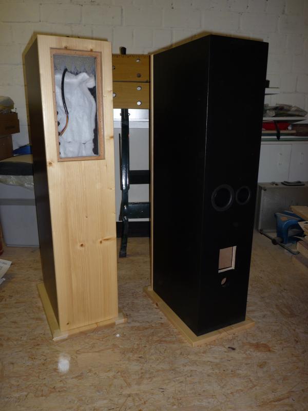

    Hier meine Sippo mit 2xBR-Rohr unterschiedlich Groß:

    nochmals zu Thomas Weiche. Die Reihenschaltung von R1, R2 u. R3 funktioniert doch, wenn der Schalter-Mittelpunkt hinter R3, ein Schalter-Enpunkt zw. R2 u. R3 und der andere Endpunkt zw. R1 u. R2 liegt. Dann kann wahlweise nur R3, oder R2+R3 gebrückt werden. Bei Werten von R1=8,2 Ohm, R2=1,8 Ohm und R3=2,2 Ohm hätte dann in den 3 Schalterstellungen der Serienwiderstand Werte von 8,2 Ohm, 10 Ohm und 12,2 Ohm.
    Mir persönlich gefällt aber die etwas "hochtonfreundlichere" Variante mit 12 Ohm, 9,6 Ohm (12||47) und 7,8 Ohm (12||22) besser.
    @Nico:
    wozu ist das kleine Loch unter der Aussparung für das Terminal ???
    Oder sind das keine BW-Behausungen?

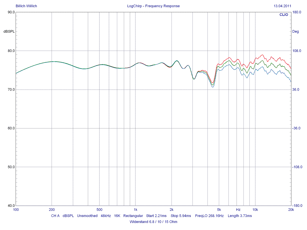

    Hier sind die Messungen der oben aufgeführten Weiche (0-45°):
    http://www.diy-hifi-forum.eu/forum/p...pictureid=4303

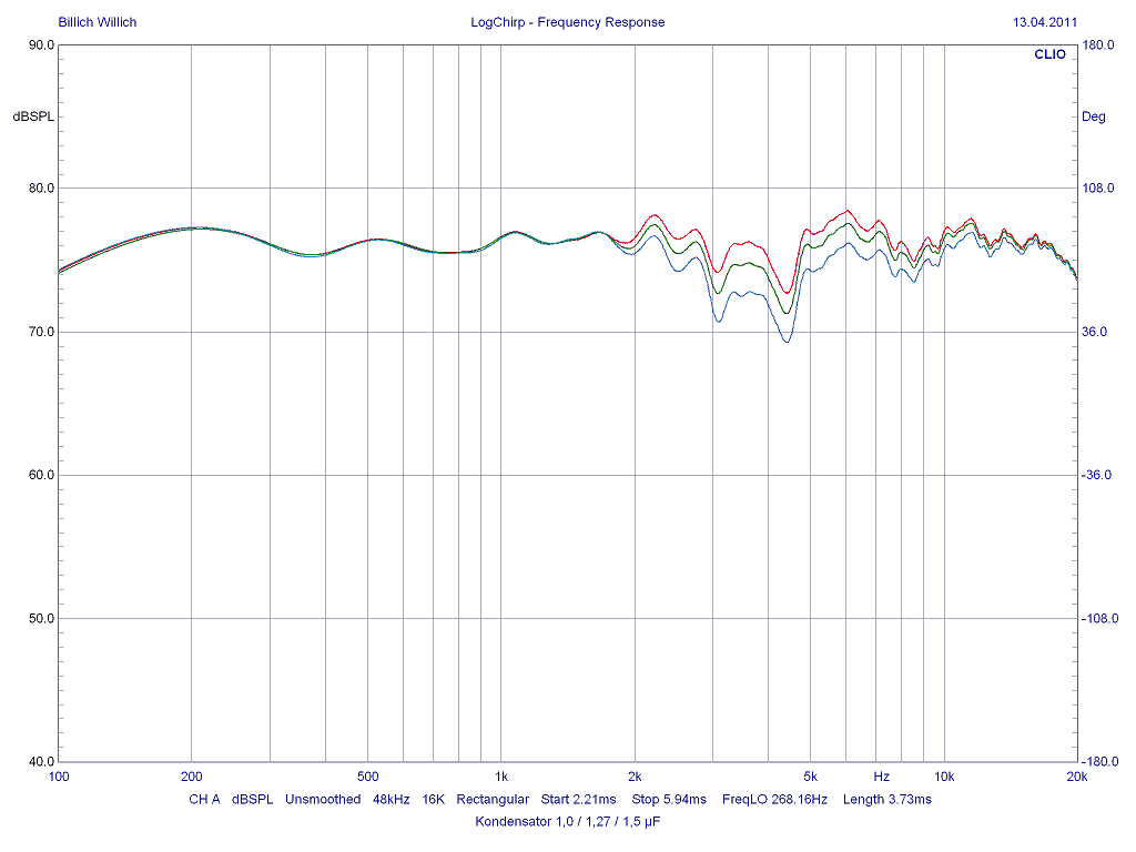

    Um die Einflüße der Bauteiländerungen mal zu veranschaulichen, habe ich das auch messtechnisch dokumentiert (Messungen ca. unter 20°).
    Alle im folgenden aufgeführten Varianten machen aus der BW keinen anderen Lautsprecher. Sie stellen die möglichen Grenzen der Abstimmung dar, in denen die BW auf den persönlichen Geschmack, die Elektronik, den Raum oder die bevorzugte Musik abgestimmt werden kann.
    Im Rundum-Sorglos-Paket würde ich nach jetzigem Stand jeweils den mittleren Wert empfehlen (so denn es morgen keine großen Überraschungen im abschließenden Hörtest gibt)
    Einfluß des Widerstandes (6,8 / 10 / 15 Ohm):

    Einfluß des Kondensator (1 / 1,27 / 1,5 µF):
    http://www.diy-hifi-forum.eu/forum/p...pictureid=4304

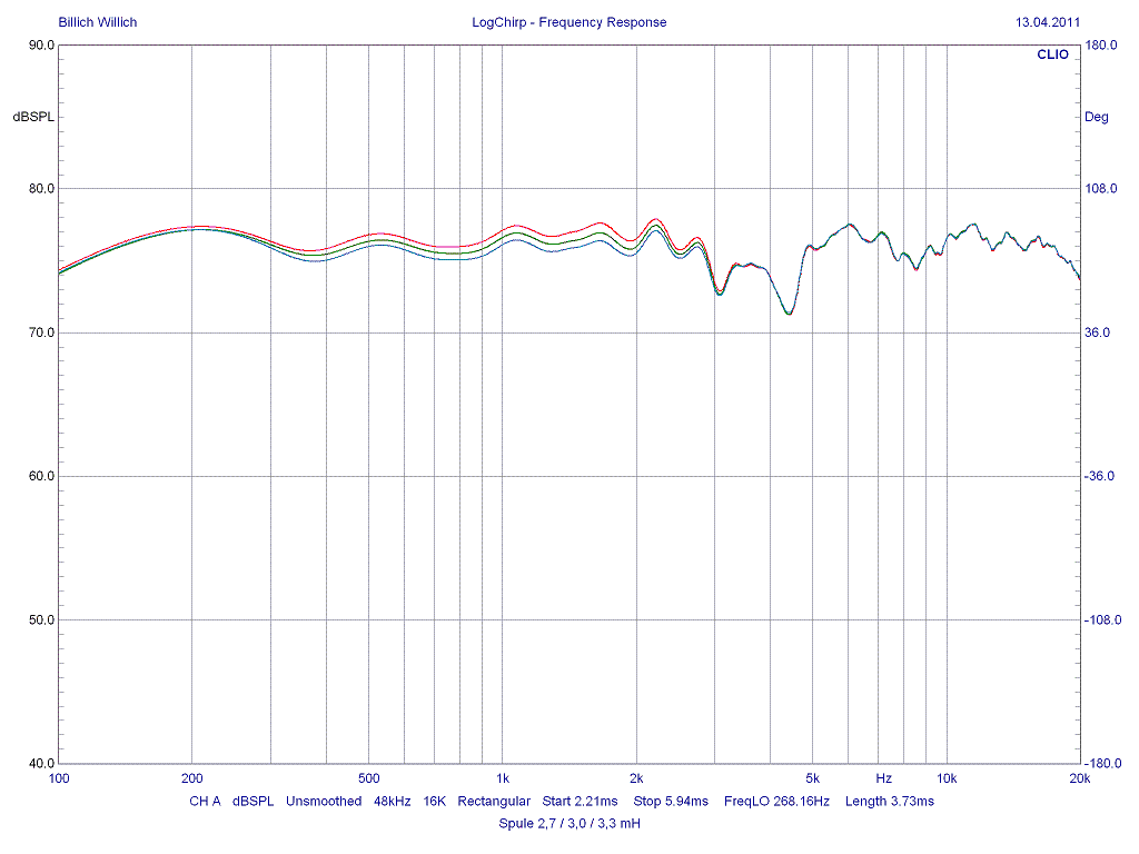

    Einfluß der Spule (2,7 / 3,0 / 3,3 mH):
    http://www.diy-hifi-forum.eu/forum/p...pictureid=4305

    Kurz zur Spule: wenn ich mir den messtechnischen Einfluß der 3 versch. Spulenwerte so ansehe, bin ich ja so ein wenig dem theoretischen Glauben verfallen, dass wir, bei entspr. passender HT-Beschaltung, mit der 2,7er auch gut hinkommen. Eine Spule aus der 12er-Reihe wäre halt schon wünschenswert. Andersherum vetraue ich Dir da voll und ganz und wenn Du sagst 3,0 dann ist 3,0 :).
    sorry:o habe ich vergessen zu schreiben, das Bild ist von meiner Sippo, damit wollte ich nur zeigen von was ich rede.
    Bilder sagen manchmal mehr als 1000 Worte!;)
    Das kleine Loch ist zum befüllen mit Sand gedacht darüber das Terminal.
