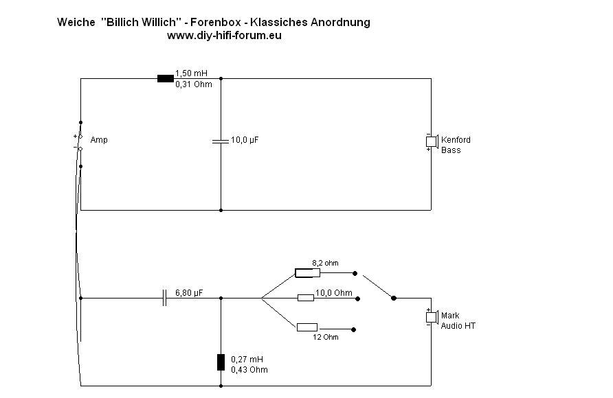

  • 11.04.2011, 20:51
    Man kann das Mivoc Terminal natürlich auch für die Klassische Version hernehmen.
    Hier würden die Widerstände vor dem HT Sinn machen zu schalten:
    8,2
    10
    12
    Ich halte den 6,8er nur für sehr stark bedämpfte Wohnräume für optimal. So wie bei Oldie.
    teppischboden, Abgehängte Decknelammen, Couch, Sessel, etc.
    Aber das ist in normalen Wohnräumen m.M. nach zu deftig.
    Das könnte dann so ausssehen:
    http://www.diy-hifi-forum.eu/forum/p...pictureid=4292

    @Thomas. Bist du dir sicher, dass der Schalter im Terminal vier Anschlüsse hat?
    Ich vermute eher, dass die 0-Stellung ohne Funktion, der Schalter also ein Dreibeiner mit einem Eingang und zwei Ausgängen ist.
    Damit kann man dann natürlich trotzdem drei Optionen realisieren, müsste allerdings die Verdrahtung ändern.
    @Harry: Eigentlich keine schlechte Idee, aber nach meiner derzeitigen Einschätzung funktioniert das nicht wie gewünscht.
    Die Flankensteilheit ändert sich leider...
