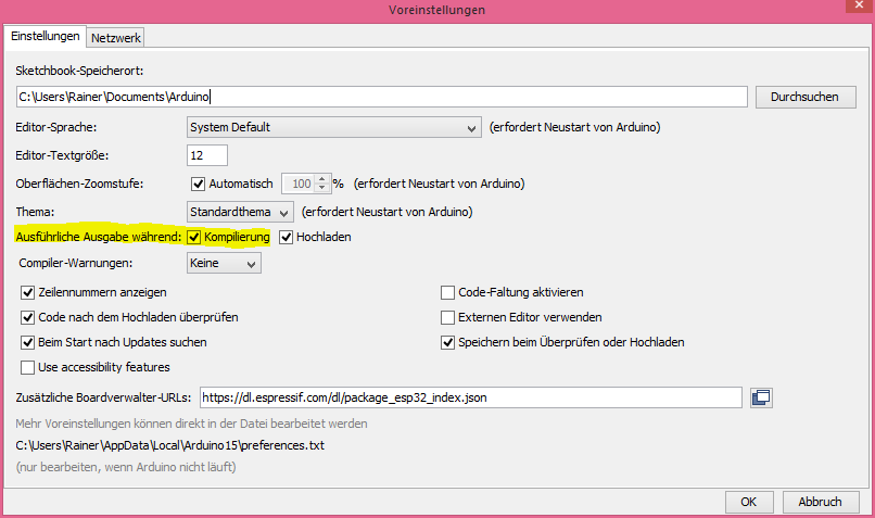

  • 10.11.2019, 13:29
    Gelöscht da zu kompliziert.
    Um Herauszufinden weche Dateien bei Arduino verwendet werden ist unter Datei -> Voreinstellungen die Checkbox ausführliche Ausgabebeim Komliieren anzuhaken.
    Anhang 51484
    Somit weiß mann weche Libs verwendet werden.
  • 10.11.2019, 13:57
