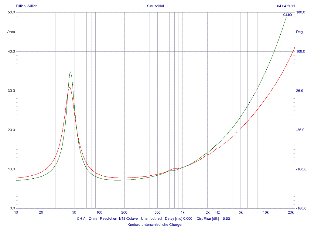

    hier sind mal die Unterschiede zwischen dem zwei Jahre alten Exemplar von Dirk und dem Exemplar aus der Messkiste in grafischer Form:
    http://www.diy-hifi-forum.eu/forum/p...pictureid=4210
    Der Re weicht leicht ab, aber IMHO zu wenig, um verlässlich zu selektieren (ca. 0,4 Ohm bei der Messung mit dem Fluke). Zudem muss Marko ja auch schon beim Versand die richtigen Weichenbauteile ins Paket packen.

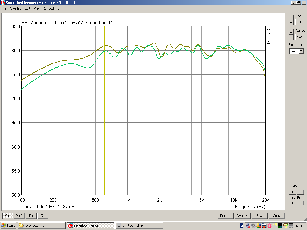

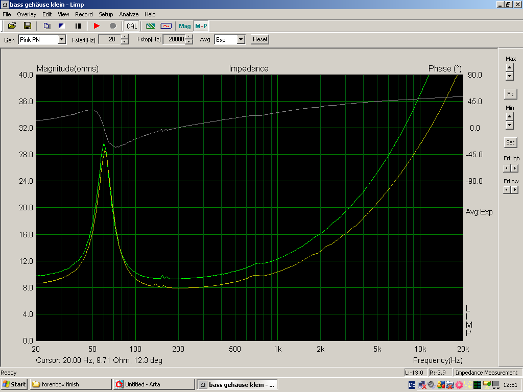

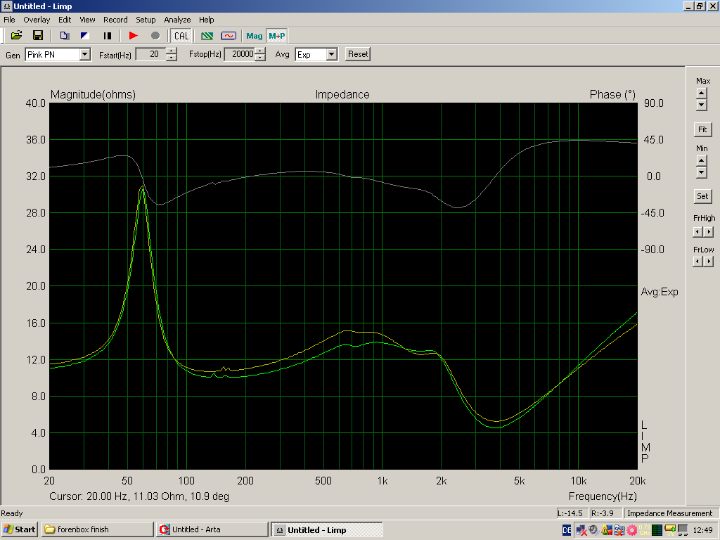

    Hallo Zusammen,
    ich habe jetzt die Box mal mit dem Chassis von Oldie vermessen. Ganz regulär über ebay erworben, nachdem ich vor 2 Wochen mit der BW bei ihm war, also von der neuen Charge.
    (Evtl. war meines auch schon von der neuen :confused::rolleyes:)
    Die Abweichungen in der Impedanz sind da, aber rel. gering., entspricht in etwa dem was Christoph auch gemessen hat.
    Mit meiner Weiche sind die Abweichungen im Mittelton minimal, ich würde das auf Serientoleranz schieben.
    Meine Messaufbauten von Heute/Gestern sind nicht 100% Identisch, das erklärt die leichten Abweichungen im Hochton.
    Impedanz im Gehäuse Solo /Vgl:

    Gesamtimpedanz im Vergleich
    http://www.diy-hifi-forum.eu/forum/p...pictureid=4216

    Also, hier ist der messaufbau der größte Faktor.
    Ich finde das ist sehr vertretbar.
    Aber wir wissen ja nicht, wie die Fertigungskontrolle der Kenfords ist, insofern müsste man die Mitteltonausreißer schon irgendwie ausselektieren.
