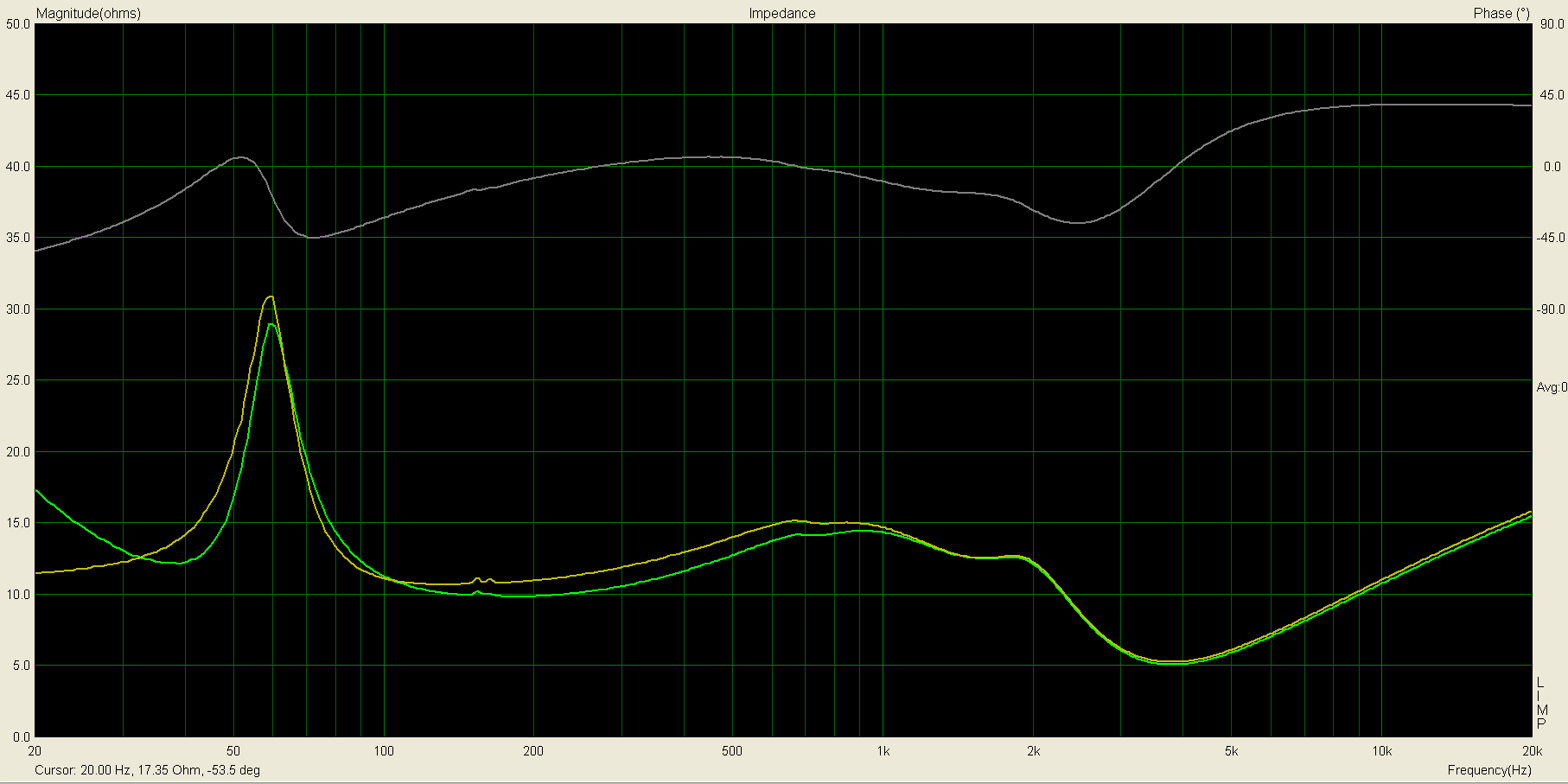

    Hallo Leute, Gabri und ich haben uns den gesamten Sonntagnachmittag/abend drangegeben und Variationen der 6db weiche ausprobiert. ich habe diese mit Arta ,,gemessen'' . hier mal ein Bild der Originalweiche die mir Christoph mit gegeben hat . Die Messung ist nicht Kalibriert,also keine Angst wegen dem Hohen Pegeln...das Mikro(Behringer) war in einem Meter auf Achse Hochtöner und ich habe einen Sweep verwendet , das Ergebniss ist mit 1/3tel Oktav geglättet :
    http://www.diy-hifi-forum.eu/forum/p...pictureid=4184
    @Christop:Ich hoffe sehr, das es sich mit deiner Messung in Etwa vergleichen lässt ?? Bin wie gesagt Blutiger Anfänger ....:cool:
    Als nächstes haben wir mal Richtung ,,High End'' verändert. Ht:1,8mF,5,1Ohm,TMT:Drossel 1,8mH. Hier das Ergebniss:
    http://www.diy-hifi-forum.eu/forum/p...pictureid=4185
    Hm, das klang zwar Wahnsinnig Offen und Frisch aber wir waren uns nach 20 min Hören verschiedenster Musik drüber Einig das es soo Nicht geht. Zu Direkt und bei Schlechten (MP3) Quellen, mit Aktuellen Charts, doch schon Deutlich ins Aggressive kippend ...
    Also Weiter Probiert ... 3 Varianten weiter , die ich hier aus Scham :o nicht veröffentliche ,kamen wir wieder sehr sehr Dicht in Richtung Christophs Vorschlag : Ht: 1,2mF(0,1mF weniger !!!),6,8Ohm(Exakt wie Christoph) TMT:Drossel 2,5mH(0,8mH weniger als Christoph) Hier die Messung:
    http://www.diy-hifi-forum.eu/forum/p...pictureid=4186
    Nach Gründlichem Hören ist das die Variante die wir Heute Abend in der HSG K/Bn/Gl gegenüber der Originalweiche von Christoph zur Abstimmung /Begutachtung bringen wollen . Es klingt , durch die Senke zw.3und 5Khz sehr Gnädig und hat durch den erhöhten Mitteltonanteil mehr Luft und Raum . Interessanterweise ist der Hochtonanstieg bei Christop Früher und auch ein kleines Bisschen Höher -Trotzdem klingt die 3.Variante (Genannt Gabri 2-zur Verwirrung aller- ein kleiner Insider:p) insgesamt Besser von den Boxen abgelöst ! :dont_know:
    Vielleicht vergleichen wir hier aber auch Äpfel und Birnen. Denn wir haben für die 1,2mF Kondensatorkapazität 3 Richtig Gute Kondensatoren Parallel laufen, wo Christoph nur 2 mittel Gute Parallel hatte und die 2,5mH Spule besteht bei unserer Weiche auch aus einer Mundorf Kupferbandspule mit 1,8mH und einer Visaton Luftspule mit 0.7mH ....Also Overkill vom Feinsten ! Wir wollten mal ausloten was Geht ! Und es geht einiges !! Das ist keine sehr Gute ,,HifiBox'' das spielt Eindeutig in der High End Liga mit :dance::dance:Na, gut ! Nicht ganz vorne -aber ich habe schon viel Geld für Bedeutend schlechter Klingende Lautsprecher versenkt !!

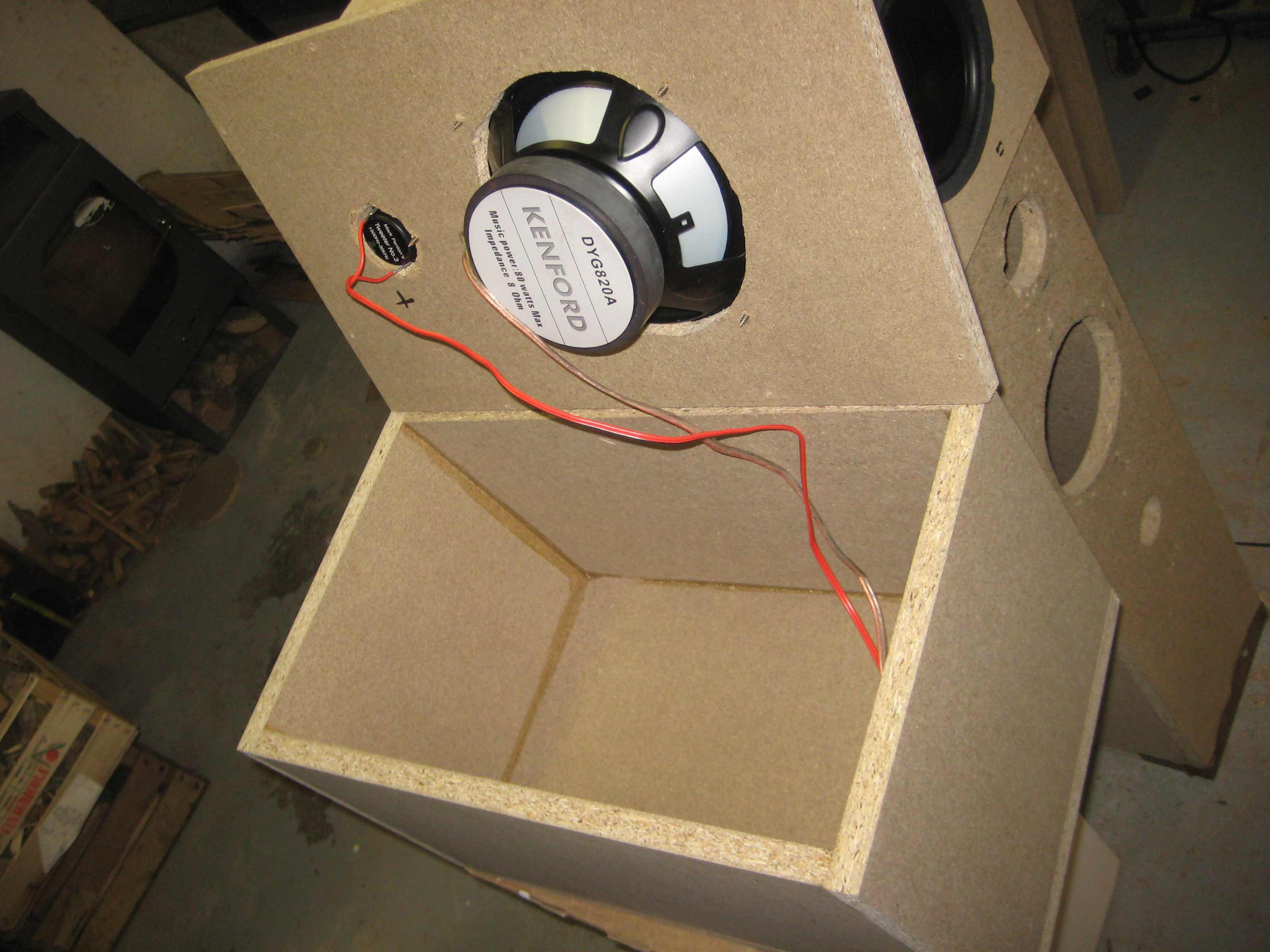

    Abschlussdoku Klassische Anordnung
    Hallo Zusammen,
    hier kommt meine "Abrechung" mit der Billich Williich :D
    Kurz Vorweg: Ein toller Lautsprecher, sehr zu empfehlen!
    zu den 6db /Serienweichen Versuchen: Ich habe das nicht Phasenpassend und belastbar genug für den HT hinbekommen.
    Aber das ist noch Platz für einen mod, meine Version ist also Funktionsicher und kann das was sie kann sehr gut.
    Also, hier die Doku, Klangbeschreibung kommt am Ende
    Aufbau der Box:
    Abmessungen:
    BxHxT 30cm x 50cm x 30 cm
    Stückliste
    Span 19 mm
    2 x 50cm x 30cm
    2 x 30cm x 26,2cm
    2 x 46,2cm x 26,2 cm
    Fräsungen:
    HT:Fräsdurchmesser: 7,5cm
    Frästiefe 4mm
    TT:Fräsdurchmesser: 21,7cm
    Fräsdurchmesser: 3mm
    Hochtöner unbedingt einfräsen, dann ist er deutlich linearer.
    wer damit kein Problem hat, kann ich auch Aufsetzen.

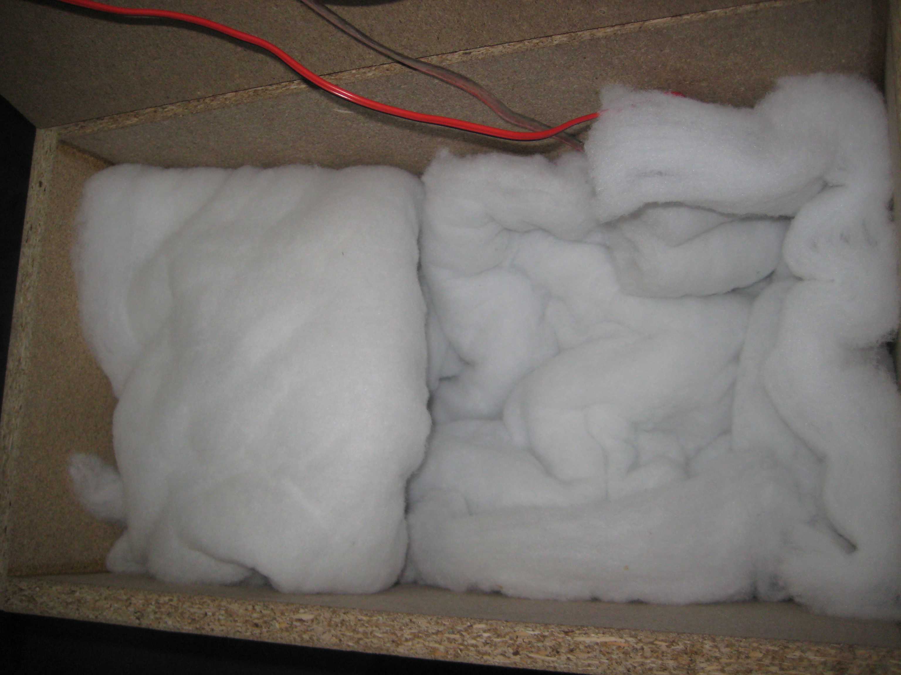

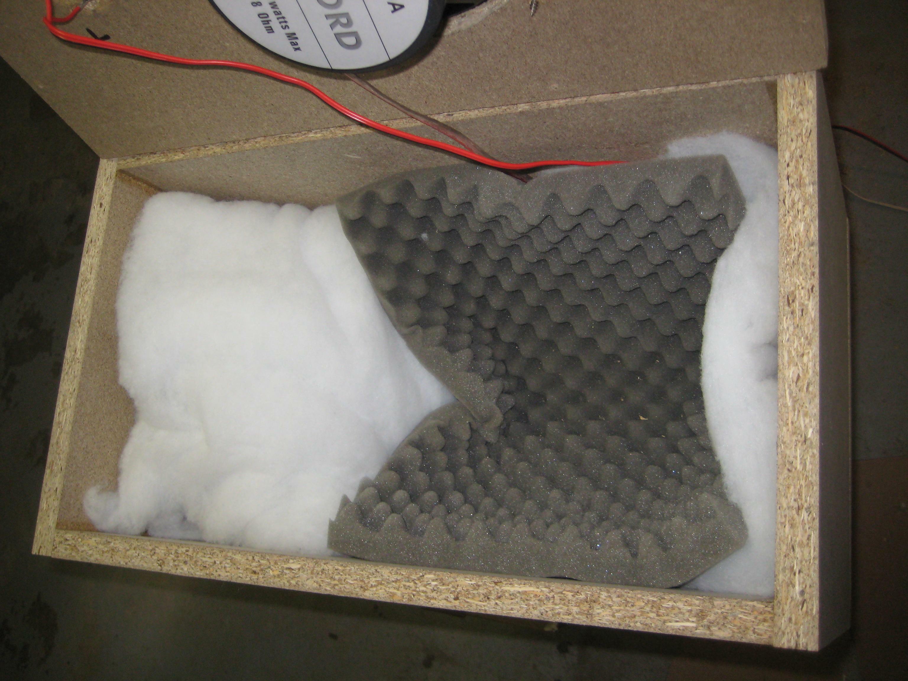

    Position der Chassis:
    Hochtöner 10cm unter der Oberkante
    Tieftöner 30cm unter der Oberkante

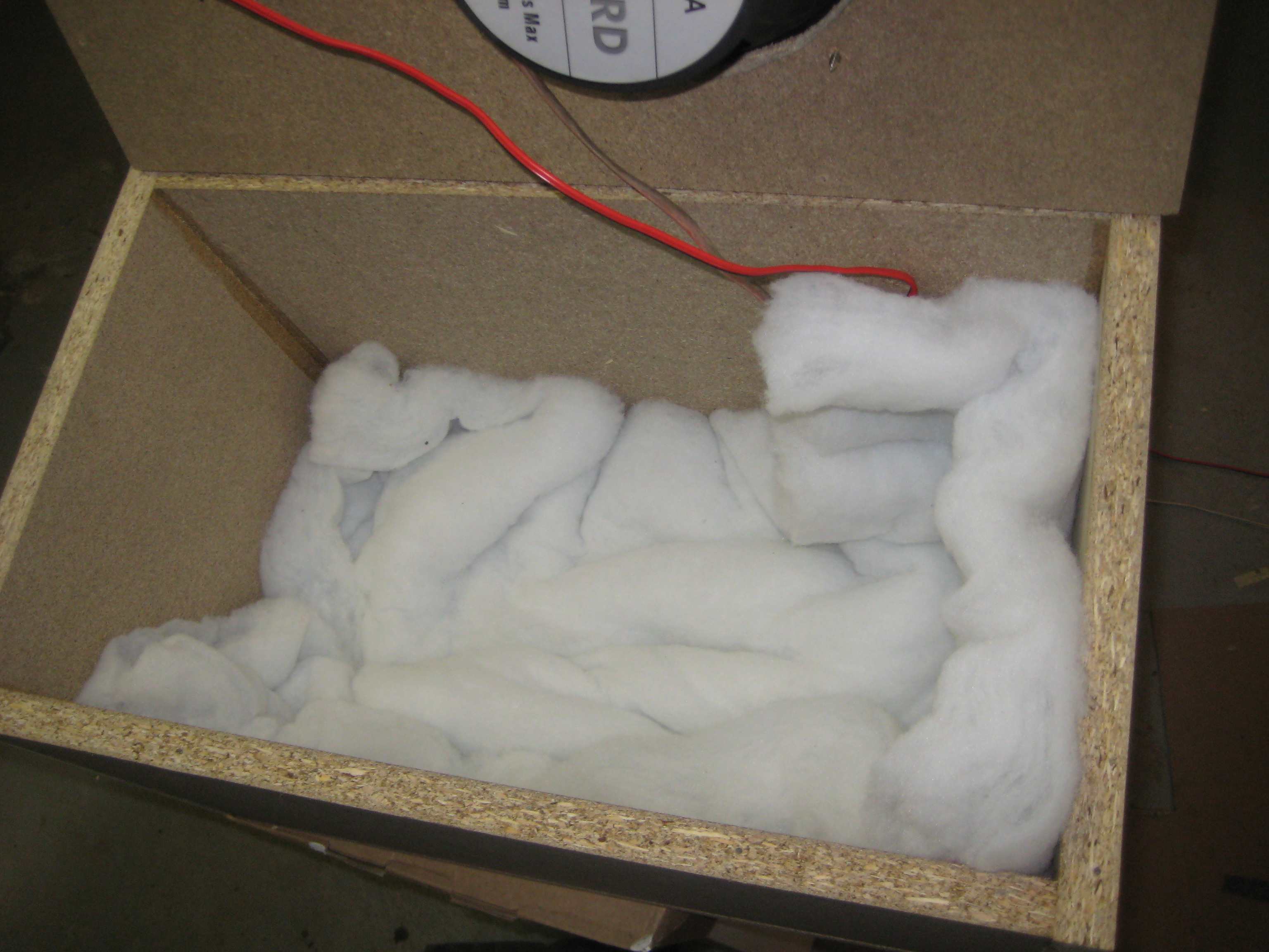

    Bedämpfung:
    pro Box 1,5 Matten Sonnofill und ein Stück Tyroflex (o.ä.)
    Anordnung:
    1 Matte Sonofill an die Wände klemmen/befestigen.
    Die Halbe Rolle Sonofill in dem Bereich hinter dem Hochtöner einklemmen.
    Das Stück Tyroflex hinter dem Hochtöner im Halbkreis anordnen.
    http://www.diy-hifi-forum.eu/forum/p...pictureid=4194
    http://www.diy-hifi-forum.eu/forum/p...pictureid=4195
    http://www.diy-hifi-forum.eu/forum/p...pictureid=4196
    http://www.diy-hifi-forum.eu/forum/p...pictureid=4197

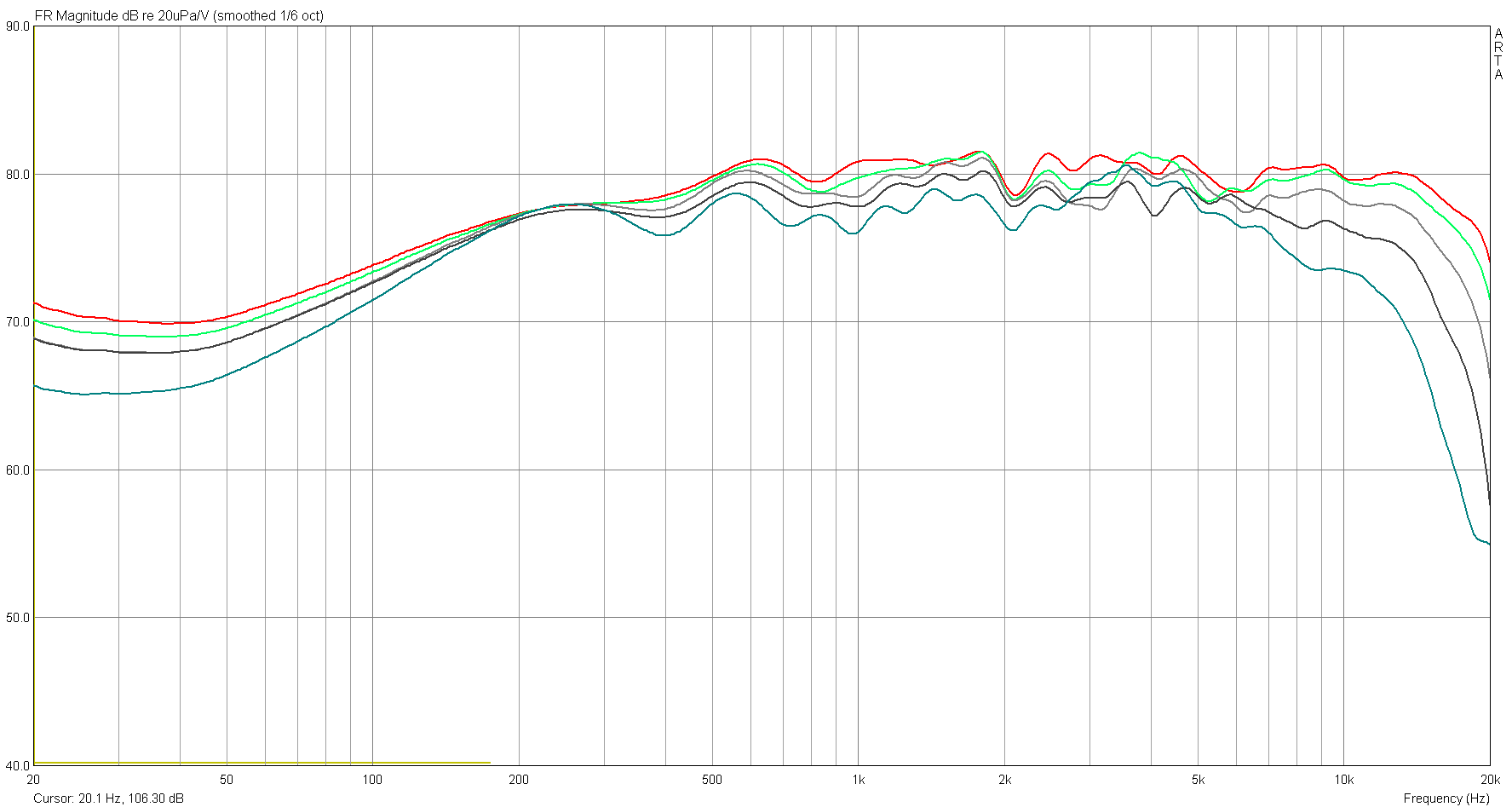

  • 04.04.2011, 09:27

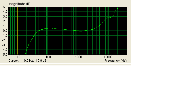

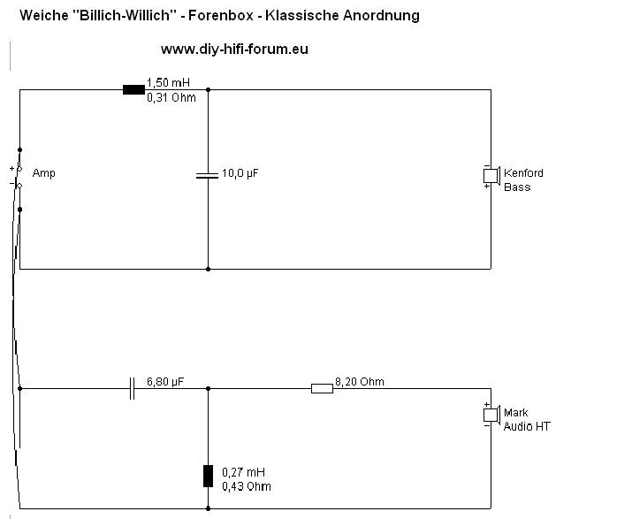

    Die Finale Weiche sieht so aus:
    http://www.diy-hifi-forum.eu/forum/p...pictureid=4206

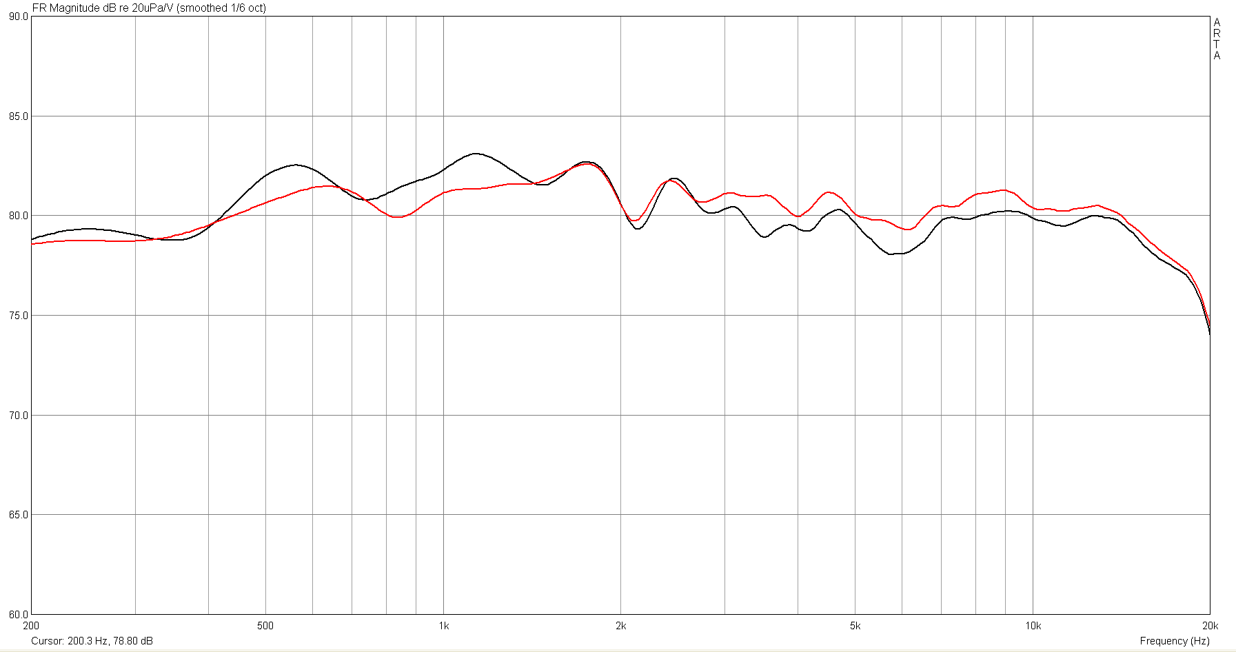

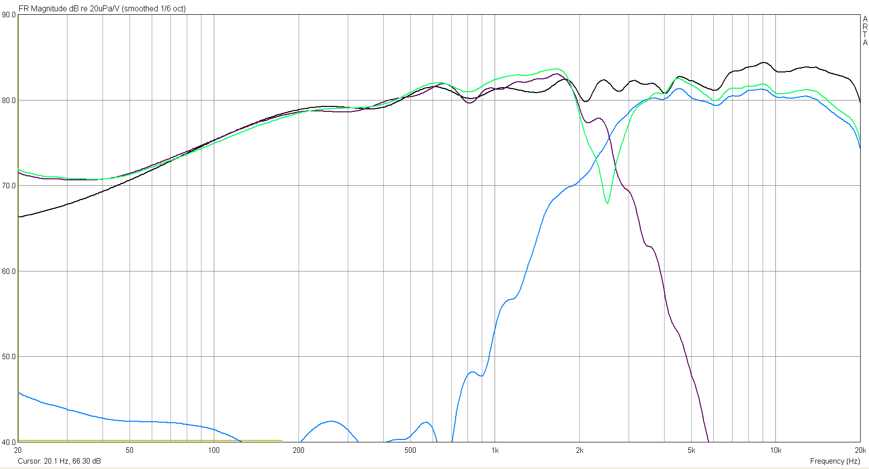

    damit ergibt sich auf Achse dieses Ergebnis
    http://www.diy-hifi-forum.eu/forum/p...pictureid=4198
    Unter Winkel sieht das so aus (0/15/30/45/60)
    http://www.diy-hifi-forum.eu/forum/p...pictureid=4205

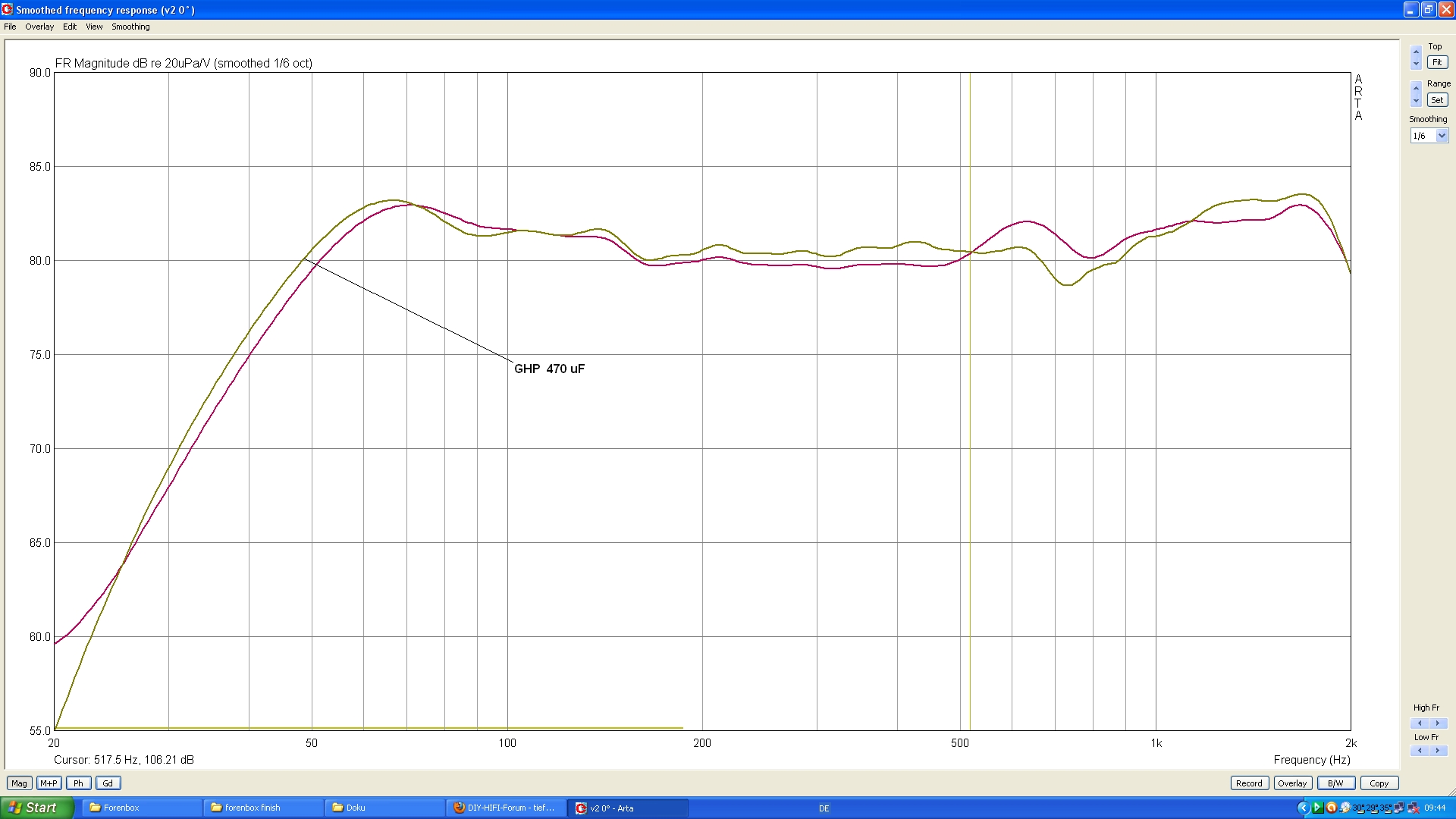

    die Wirkung des optionalen GHP Kondensators im kleinen
    Gehäuse:
    http://www.diy-hifi-forum.eu/forum/p...pictureid=4199

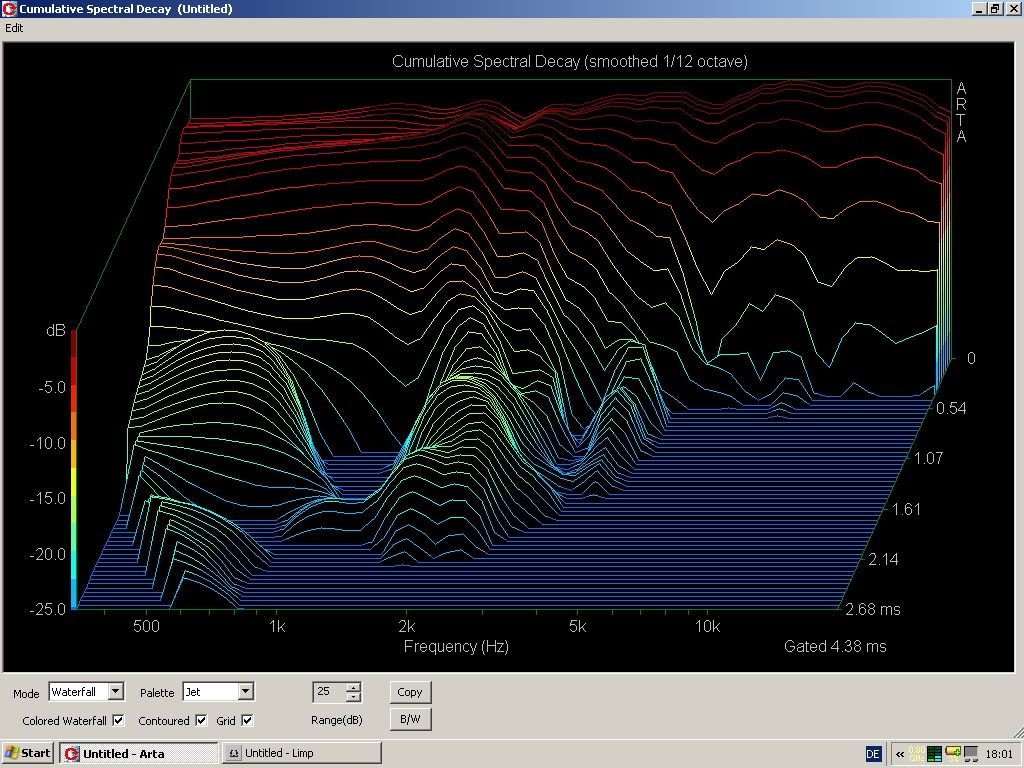

    Der Wasserfall:
    http://www.diy-hifi-forum.eu/forum/p...pictureid=4203
    Die Reso bei 2khz liese sich mit Aufwändiger/optimierter Bedämpfung noch weiter reduzieren, aber wenn ich die Abklingzeit ansehe, ist das so auch sehr i.O.

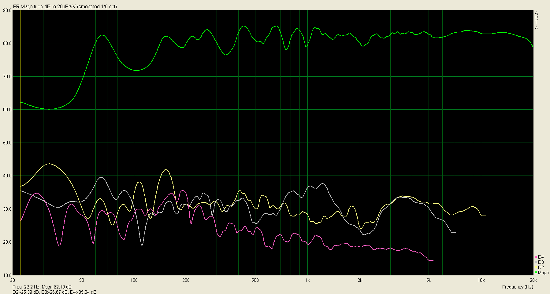

    Klirr bei 80db
    http://www.diy-hifi-forum.eu/forum/p...pictureid=4201
  • 04.04.2011, 09:33
    Impedanz mit/ohne GHP
    http://www.diy-hifi-forum.eu/forum/p...pictureid=4200
    Also recht gutmütig, keine "Extrawurscht" nötig (Impedanzlinearisierung)

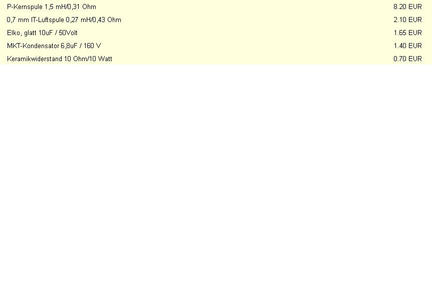

    Die Bauteileliste:
    http://www.diy-hifi-forum.eu/forum/p...pictureid=4192
    Meine Messungen erfolgen mit einem von HSB kalibrierten Mikro (Behringer 8000), deren Kalibrierung senkt das Mikro im Hochton m.M. aber zu viel ab.
    http://www.diy-hifi-forum.eu/forum/p...pictureid=4208
    von daher gibt es eine Empfehlung, den Hochtonberiech mit einem 10Ohm Widerstand etwas mehr abzusenken, was homogener tönt, aber nicht so klar.
    Aber gerade modernes/komprimiertes Musikmaterial klingt so entspannter:
    http://www.diy-hifi-forum.eu/forum/p...pictureid=4207
