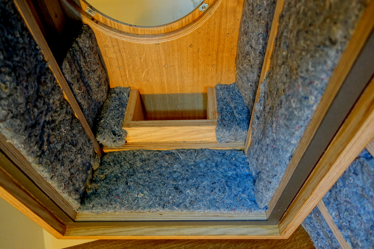

  • 10.07.2020, 17:35
    dieterkauso

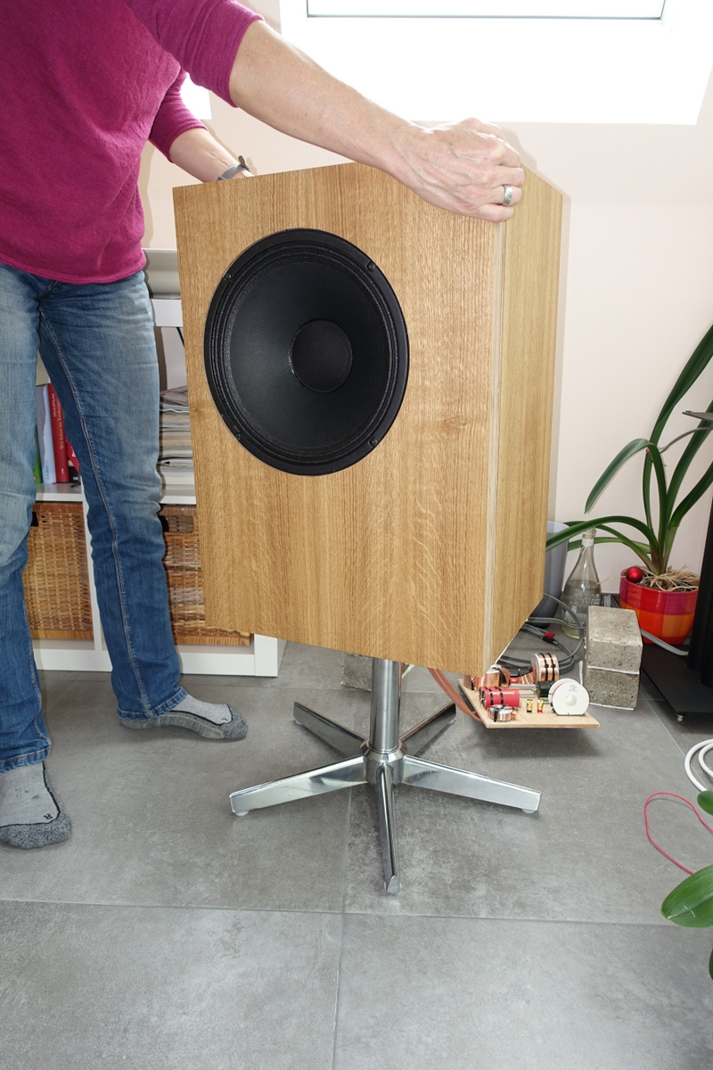

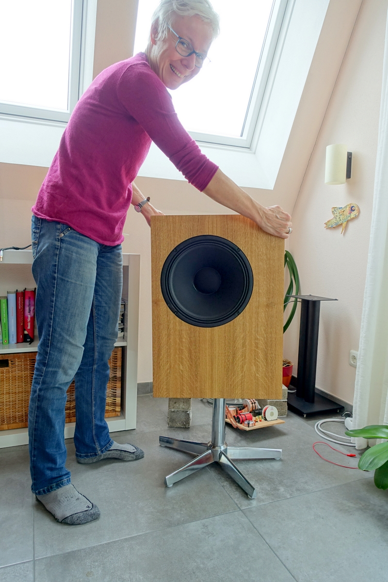

    Ich wollte mich ja melden, wenn es was Hörbares gibt...

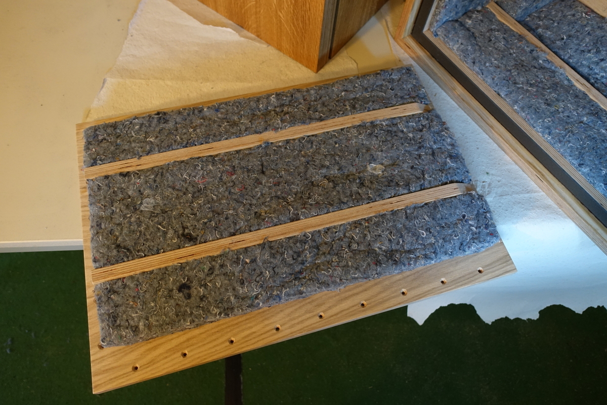

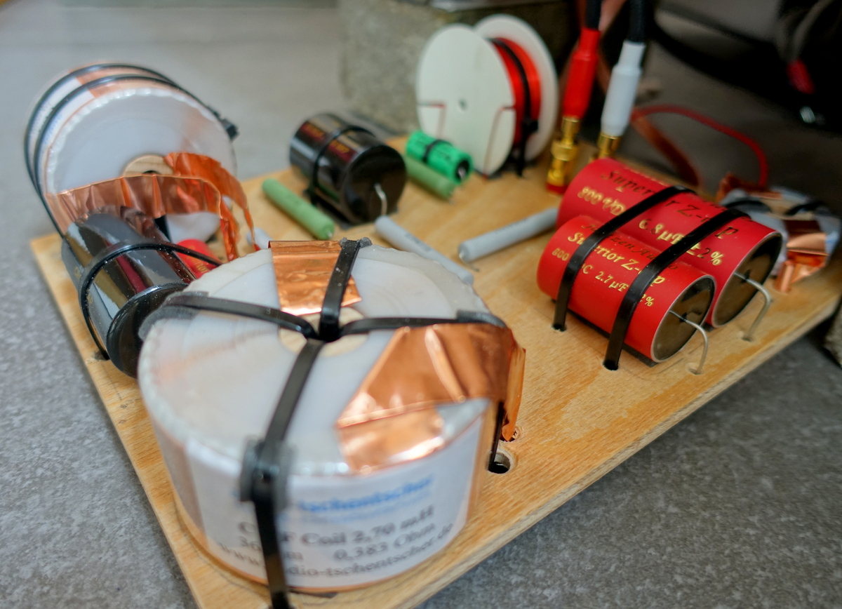

    Außerdem gibts noch Bilder von der Hochzeit Box-Schallwand, der Bedämpfung und der Weiche.
    Ob das 5 cm dicke Damping50 nun zuviel des Guten ist, ob die Folienspulen einen Unterschied machen - keine Ahnung.
    Das Damping 50 ist bis auf die äußeren Streifen an der Rückwand überall nur geklemmt.
    Ändern ist also leicht möglich.
    Ich hatte mal kurz eine Strebe zwischen die gegenüberliegenden Seitenstreben geklemmt.
    Klopfen bringt damit wie erwartet höhere Frequenzen, es wird aber nicht leiser.
    Später vielleicht mal wie vorgeschlagen mit Dämpfung an den Streben-Enden experimentieren...
    Auch dem Chassis-Korb könnte ich mich noch zwecks Dämpfung zuwenden....
    Das hat aber alles Zeit, denn für mich klingts so schon sehr gut.
    Bin aber auch gespannt auf Althasen-Hörer Meinungen.
    Bilder siehe nächster Beitrag...:
    Wie ihr seht, bin ich beim Untergestell noch unentschieden, die Steine sollen es aber nicht bleiben :-)
    Das fünfarmige Hockergestell finde ich schon gut, nur etwas zu schmal und zu hoch.
    Und alu oder mattschwarz müsste es schon sein.
    Die Box soll 25 cm hoch stehen.
    Vielleicht werde ich breiteren Gestelle von zwei alten Bürodrehstühlen anpassen, mal sehen.
    Hairpin-Legs in 25 cm Höhe wären auch OK.
    Die Formschichtholz-Beine von einigen Ikea-Hockern könnten auch passen.

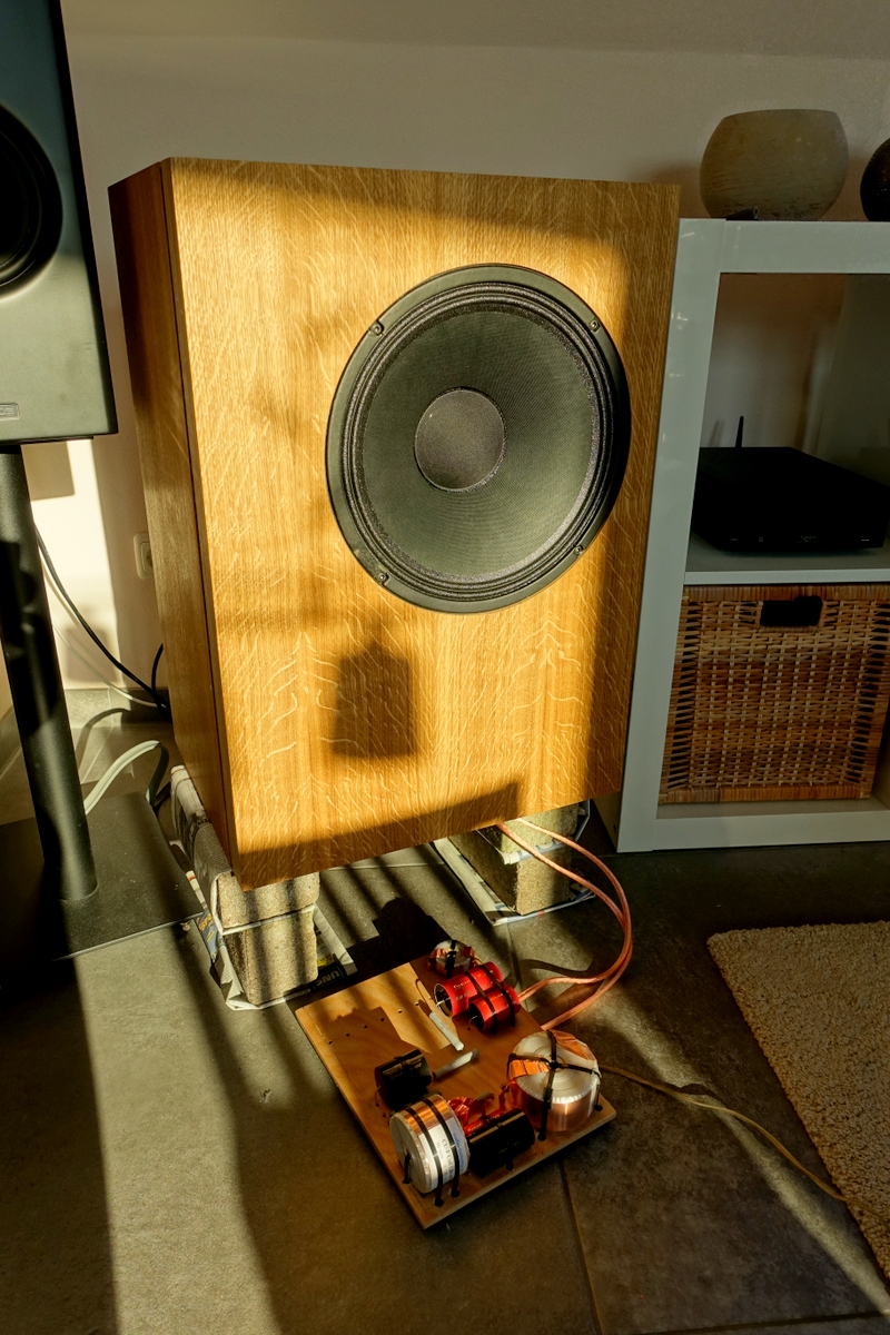

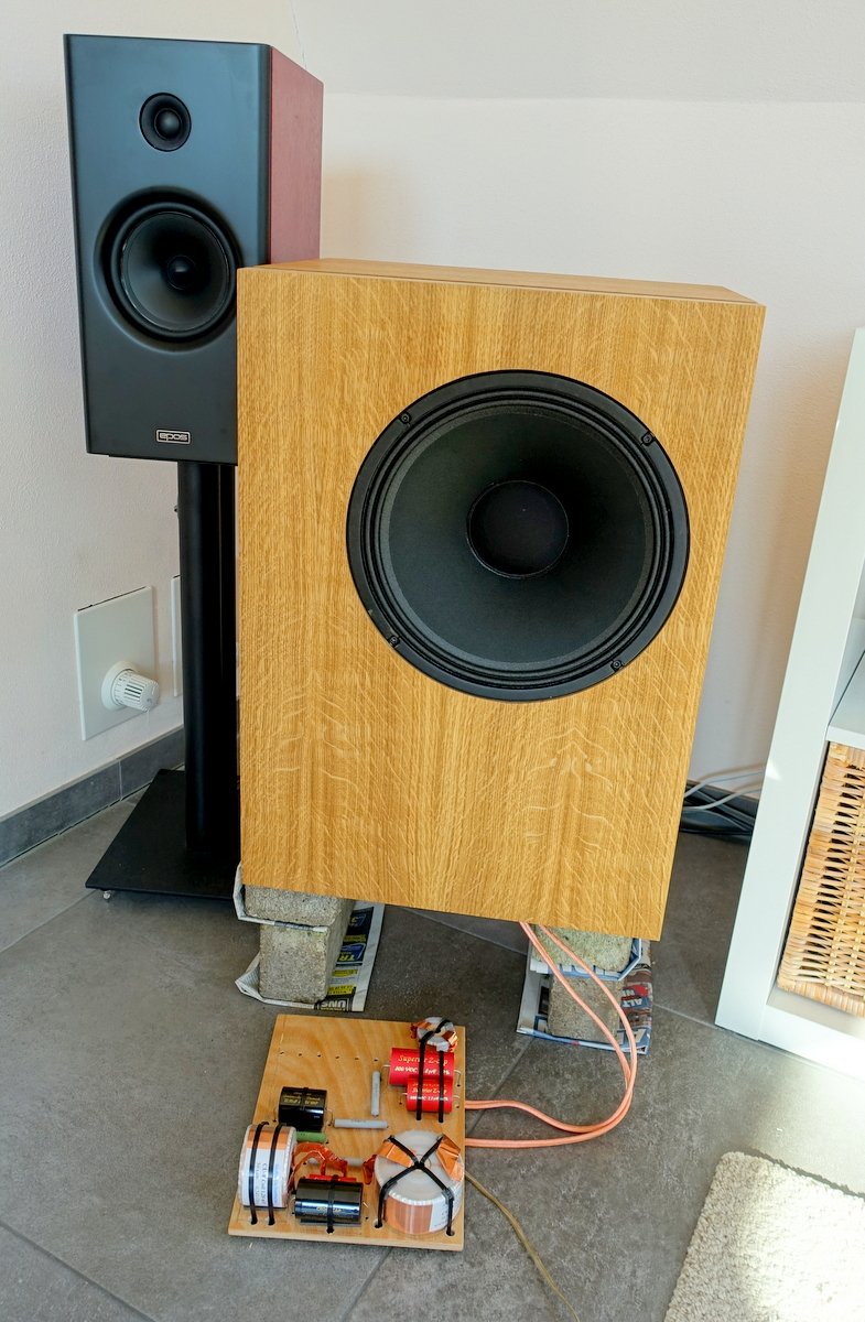

    Zur Musik, zum Klang:
    Meine bisherigen Kompaktboxen Epos Elan 15 sind zwar immer noch gut, sie sind aber klar abgelöst von den Celeste Koax.
    Auch meiner Frau und meinem Sohn (14) gefällt der Klang sehr.
    Sie musste aber schon eine große Kröte schlucken muss wegen der Größe.
    Er hat sich gewundert, dass man selbstbauend eine Fertigbox so deutlich übertreffen kann.
    Die Celeste ist absolut alltagstauglich, auch bei kleiner Lautstärke, also so laut, dass ein Gespräch nebeneinander in 2 Meter Abstand zu den Boxen angenehm möglich ist.
    Wenn die Musik gerade dazu reizt (recht oft) dann reicht auch Schreien nicht mehr für Verständigung!
    Dafür reicht der Naim UnitiQute2.
    Der Bass ist straff, kurz und ausgewogen laut zum Rest der Musik.
    Das mit dem NAD-3155 bemerkte Sibilanten-Zischeln ist zum Glück weg!
    Ist wusste ja, das der NAD in den Höhen eher rauh ist. Schön dass er die Ursache war, nicht die Box.
    Ich hatte mangels 12 mH Spulen zunächst ohne das RCL-Glied zur Grundtonentzerrung gehört.
    Als ich dann letzte Woche endlich die Spulen hatte, war die Veränderung zunächst groß:
    Ich hatte den Eindruck, die Box wird leiser und dünner! Stimmt ja auf dem Papier auch, aber dass man es so merkt...
    Als ich später eine schnelle Umschaltung mit- / ohne Entzerrung hatte, zeigte sich, wie sehr einem die Psychoakustik (die eigenen Erwartungen und Vorurteile) ein Schnippchen schlagen kann:
    Nach längerem Hören beider Varianten ist die mit Entzerrung deutlich natürlicher bei tiefen Stimmen, die sonst schon mal zu dick wirken. Die Box ist nicht merkbar leiser dadurch.
    Die 30 Watt des Naim sind natürlich auch mal am Ende, so bei 60 von 100 aufgedreht geht er bei hoher Basslast schon mal etwas in die Knie.

    Jetzt sind meine Celeste Koax über einem Monat im Betrieb.
    Was gut war ist immer noch gut - es gibt aber auch ein, zwei zumindest merkwürdige "Abers":
    Vorab: Ich bin recht sicher, dass ich die Weichen korrekt aufgebaut habe, denn fast alles klingt richtig und sehr ähnlich den Epos Elan15-Kompakt-LS. Auch die Ortung ist wie sie soll.
    1. Wirkungsgrad, maximale Lautstärke:
    Bei einem Wirkungsgrad von 92 dB mit 1 Watt müsste die Celeste Koax doch deutlichst lauter als meine Epos Elan15 sein, ist sie aber nicht!
    Zum Vergleich betreibe ich beide Lautsprecherpaare mit jeweils einem Naim Unitiqute2 und kann beiden die selbe Musikquelle über Netzwerk ohne Zeitversatz zuspielen.
    Mit einem Knopfdruck der Fernbedienung (Mute) kann ich zwischen beiden Paaren umschalten.
    (man schaltet einen Verstärker auf gemutet, der andere spielt. Dann hält man die Fernbedienung so, dass beide Verstärker sie "sehen" und drückt Mute: Beide Amps wechseln ihren Zustand! Einfacher und bequemer als ich dachte :-)
    Für subjektiv gleiche Lautstärke steht die Naim-Lautstärke für Celeste Koax auf 38 (von 100), für die Epos Elan15 auf 40.
    Zwischen 38 und 40 gibt es aber subjektiv nur einen kleinen Lautstärkeunterschied.
    Die Epos mit 17cm TMT und 15 Litern macht sich da erstaunlich (zu) gut...
    Ich hab nicht die Verstärker untereinander getauscht, um eventuelle Ungleichheit auszuschließen.
    Wenn es mich überkommt mach ich das noch mal.
    Mit den 2x30 Watt des Naim wird es bei 50% Aufdrehen schon laut, aber die volle Disco-Breitseite kann ich mir so nicht geben.
    Würde auch sonst nur ab und an möglich sein, aber dann wärs schon toll...
    Ab 60% klingt es dann angestrengt. Ich nehme an, der Naim kommt dann an sein Ende.
    Vielleicht hab ich da ganz einfach zu viel erwartet?
    Da hätt ich gern Eure Ideen, Meinungen...
    2. Stimmen-Wiedergabe:
    Wenn die Stimmen bei einer Box nicht stimmen, dann macht sie (mir) auf Dauer keinen Spaß.
    Leider fehlt mir bei den Stimmen (Männer und Frauen) was:
    Alles was da ist, hört sich richtig an. Die Sprachverständlichkeit ist gut, Sibilanten zischeln nur wenig.
    Aber es fehlt mir Körper an den Stimmen, sie sind etwas zu schlank.
    Ich hab das RCL-Glied für die Grundton-Absenkung mal abgeklemmt, aber das half nicht.
    Jetzt bin ich in zwei Stufen bei der stärksten vorgesehenen Hochton-Absenkung angekommen.
    Damit ist es deutlich besser:
    Stimmen klingen runder und voller, ohne dass es stumpf und dumpf würde oder die Durchhörbarkeit für Details leiden würde.
    Ob es nun für die Dauer gut ist mit den Stimmen, werden die nächsten Hör-Wochen zeigen.
    Die Gewöhnungszeit brauche ich, auch um nicht auf Self-Fulfilling-Prophecies reinzufallen:
    Wenn ich weiß, was ich ändere, hab ich auch ein Vorurteil darüber, was ich hören werde.
    Wenn von Euch jemand Lust verspürt, obigen Fragen mit mir auf den Grund zu gehen, und natürlich auch um gut Musik zu hören, dann einfach mal melden. Flasch Bier gibts auch.
    Den Testaufbau mit zwei gleichen Naim-Verstärkern kann ich fast jederzeit einfach wieder herstellen.
    Sehr OK wäre auch, wenn dann auch noch ein vom Besucher gut "eingehörtes" Paar LS dabei ist, sozusagen als Referenz.
    Anschluss nur über Bananenstecker.
    Mess-Equipment (außer zwei erprobten Ohren) muss denke ich nicht sein.
    Viele Grüße und mit der Hoffnung auf gute Resonanz
    Dieter
    Hier die Vergleich-Anordnung mit den zwei Naims:

    Denke das die Epos eine 4 Ohm Box ist und die Celeste eine 8 Ohm Box ist. Dadurch gewinnt die Epos 3 dB beim direkten Umschalten.
  • 15.08.2020, 17:28
    Sowas zu nutzen, vielleicht noch mit der Möglichkeit der Pegelkalibrierung, wäre aber die einfachste Möglichkeit. Vielleicht wohnt ja jemand bei dir in der Nähe, der sowas hat und dir kurz zur Hand gehen kann?
    Und ja, ich habe mal kurz gegoogelt: die Epos Elan 15 ist nominell ein 4-Ohmer.

    Von TLHP aus Frankreich war die Treiber-Sendung eher eine Katastrophe.
    Sie haben mir nach meinem Meckern einen 10%-Gutschein gegeben.
    Von TLHP habe ich aber später günstig Damping50-Matten bekommen.
    Aber das weißt Du ja alles, wenn Du den Thread gelesen hast.
    Ich will noch mal mit weniger Dämpfung experimentieren, hat aber Zeit…
    Zu den Füßen:
    Die Heco find ich optisch sehr gelungen, wenn die auch so gut klingt!
    Ich habe die Celeste letztlich drehbar auf 5-armige Bürostuhl-Drehkreuze montiert.
    Damit bin ich sehr zufrieden.
    Anhang 59844Anhang 59842Anhang 59839
    Anhang 59843Anhang 59841Anhang 59840
    Den quadratischen Flansch habe ich mir auf das Rohr einer zerlegten Gasdruckfeder (Vorsicht!) schweißen lassen.
    Sollte ich mal edlere Drehkreuze als diese schlichten von Ikea besser finden, so ist der Austausch recht einfach:
    Anhang 59845
    Ohne Rollen vielleicht doch schicker?

    Wie hast Du denn die Neigung realisiert? Ist der Flansch gewinkelt angeschweißt?
    Sollten die Speaker gerade ausgerichtet sein, dann müssten die Füße ja schon relativ hoch sein, damit genug Hochtonenergie auf Ohrhöhe ankommt.
    Ansonsten eine sehr schicke Box geworden, das bin ich neidisch :)
    Joshi
  • 19.03.2021, 18:03
    dieterkauso
    Zitat von Joshi Beitrag anzeigen
    Hallo Dieter,
    auch eine interessante Lösung.
    Allerdings wäre mir der Fuß in Relation zum Gehäuse dann doch etwas zu groß.
    - Ja, umfallen können sie so nicht ;-) und halten Abstand zu anderen Möbeln.
    Ist klar eine Geschmackssache.
    - Ich hatte erst vor, eine Neigung zu machen, aber in der Nähe gerader Möbel sieht das nicht so schick aus.
    Allein durch eine entsprechend dicke Leiste zwischen Flanschvorderkante und Boxboden könnte ich die Neigung noch einstellen.
    - Die (empfohlenen) 15 Grad aus der Achse hab ich dann ungefähr in der Höhe und kann in der Seite exakt auf den Hörplatz richten. Das sollte bei einem Koax auf das selbe rauskommen wie ein seitliches Ein- oder Auswinkeln, oder?
    Ok, die Reflektionen von den Seitenwänden ändern sich mit dem seitlichen Ein- oder Auswinkeln.
    Ich hab den Hochton in der Weiche übrigens auf (zweit-?) leisester Einstellung.
    - Du hast ja noch alle Optionen :-) und zeigst uns, was es wird?
    Joshi
    Gruß, Dieter
