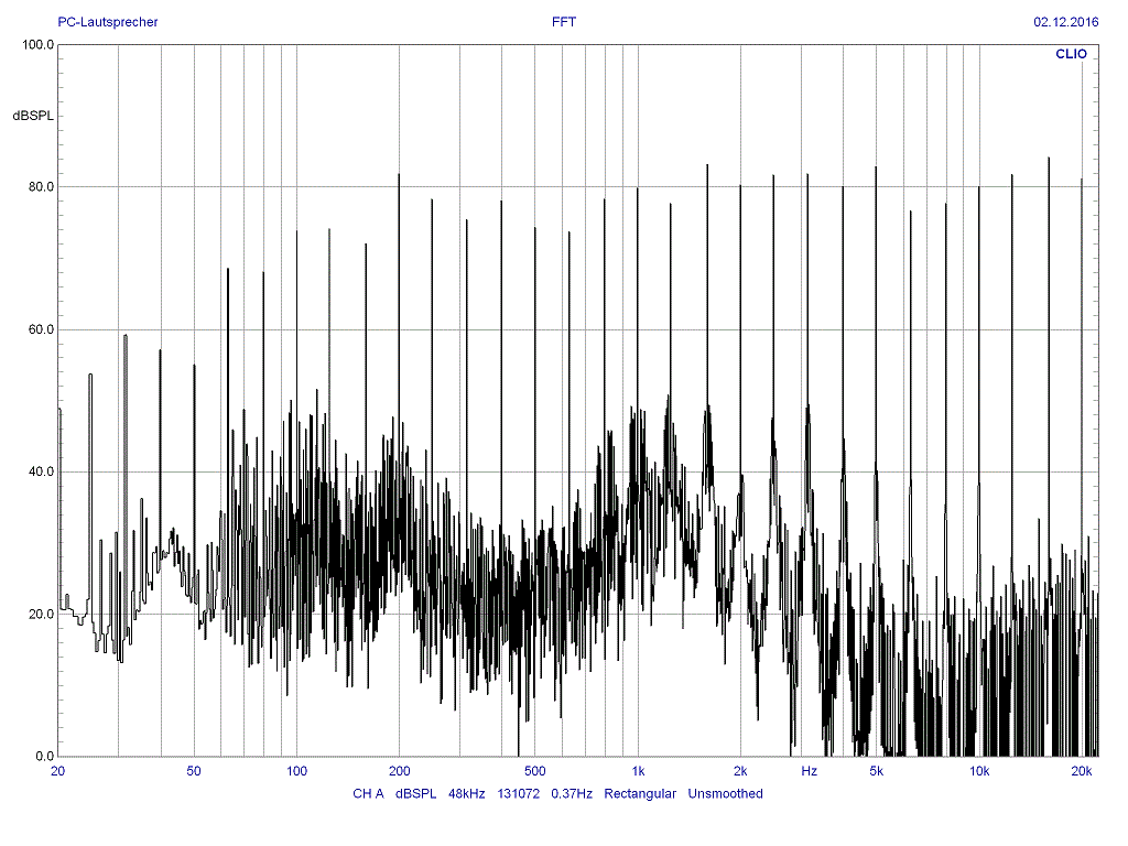

    Nun zu der Raumentzerrung: Grundlage aller jetzt folgenden Raummessungen sind Wedelmessungen mit rosa Rauschen und der FFT-Messmethode. In US-Foren findet man sowas ähnliches auch unter dem Namen MMM (moving mic measurement). In meinem Fall wurden pro Durchgang zwischen 200 und 500 Messungen durchgeführt. Ich führe dabei das Mikro langsam rauf- und runter schwingend um meinen Kopf herum. Im Laufe der Zeit (eine komplette Messung dauert so geschätzt zwischen zwei und drei Minuten bei 200 Durchgängen, bei 500 entsprechend länger) fahre ich meinen Arm immer weiter aus und erhöhe auch die Amplitude der Schwingung. Am Ende habe ich den Arm komplett ausgestreckt und schwinge etwa +/-50cm, immer in Bezug auf die Ohrhöhe als Mittelpunkt. Extremitäten wie Boden, Decke oder Rückwand meide ich. Trotzdem versuche ich ein möglichst weitere Areal um meinen Kopf herum zu erfassen.[...]
    Ein Video wäre perfekt gewesen (kann es mir leider nicht 100% vorstellen), gibt es eines zufällig online?
    Ich schätze das Mic auf 90°; oder etwa 0°?
    1. 250 Messungen rechter Kanal, 250 Messungen linker Kanal, nacheinander und in einem 500er Block gemittelt. Jeder Kanal geht also zur Hälfte in den Frequenzgang rein. Das ist die wesentliche Kurve zum Abstimmen und Linearisieren, abgesehen vom Tiefbass.
    2. 200 Messungen beide Kanäle laufen parallel. Diese Messung kann man zum Gegenprüfen nutzen (Senken ignorieren, nur Überhöhungen beachten), wesentlich nutze ich sie aber zum Abstimmen des Verlaufs im Tiefbass.
    3. 250 Messungen nur rechts
    4. 250 Messungen nur links
    Hier verstehe ich dass Du wohl 250 Durchgänge bei 1. meinst, also -eine- Messung welche 250 Frequenzgänge mittelt (ges. ca. 3min)? Also alle 4 (5) Messung zusammen ca. 15 Minuten Aufwand.

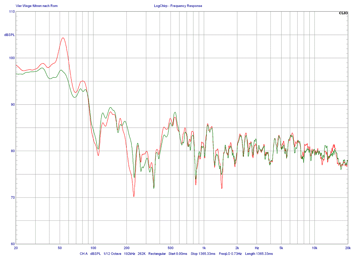

    Mich würde Interessieren welche "Zielkurve" am Ende dabei herausgekommen ist. Also "klassisch" gemssen am Hörplatz (90°)
    Hier ist der Frequenzgang entzerrt (grün) und unentzerrt (rot) mit einer statischen Einmal-Messung am Hörplatz:
    rechts:
    https://www.diy-hifi-forum.eu/forum/...2&d=1584988138
    links:
    https://www.diy-hifi-forum.eu/forum/...3&d=1584988138
    zusammen:
    https://www.diy-hifi-forum.eu/forum/...4&d=1584988266
    Viel kann man daraus wohl nicht ableiten.
    Oder anders gesagt: Ein Abstimmen am Hörplatz anhand einer "normalen" Messung ist praktisch unmöglich.

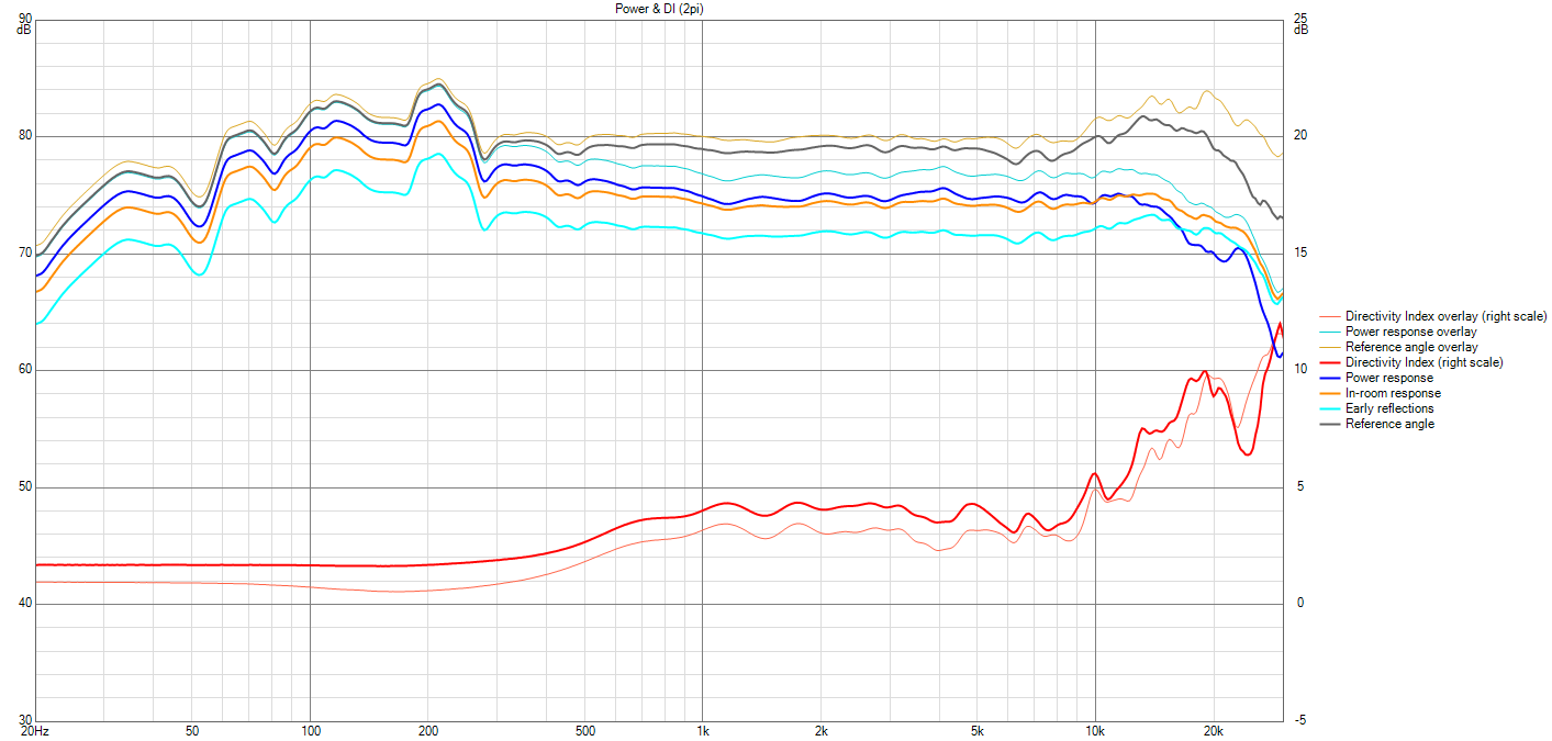

    Ja, die Winkelmessungen sehen schon schön aus. Vor allem bis 5kHz. Auch dass sich das bis 90° so schön fortsetzt: großes Kino!
    Wenn ich mir den Bereich >10kHz anschaue... kann das sein, dass Du es mit der Absorbtion in deinem Hörraum sehr gut gemeint hast? :eek::D
    Es sieht gut aus. Olaf hatte ich letztes Jahr mal eine Abstimmung der C79/C12- Kombi vorgeführt, die auch komplett gerade durchlief.Ich fand's "vielversprechend", Olaf furchtbar. :D Ich kann mir aber gut vorstellen, was Du geschrieben hast: Wie man den Mittelhochton wahrnimmt, hat sehr viel damit zu tun, wie gut der Grundton sitzt.
    Als ich mir die Grundtonabstimmung angeschaut habe, dachte ich erst: das sieht ja komisch aus....
    Später ist mir dann aufgefallen, dass mir das doch recht bekannt vorkommt:Anhang 53410
    Hat doch eine gewisse Ähnlichkeit, oder?

    Ich finde auch, das Abstrahlverhalten ist der schön geworden, sogar konstant von ca. 700 Hz bis 10 kHz. Dafür braucht man nochmal aufwendige Waveguides... oder weben viele Wege :-)
    Ich glaube sogar, dass das Abstrahlen unterhalb von 700Hz noch weiter relativ konstant bleibt. Den (Winkel-) Messungen fehlt da unten nur die Auflösung, so dass die Bündlung nicht ganz richtig dargestellt wird.
    Zum Thema Abstrahlverhalten: Ich denke es ist kein Zufall, dass nicht nur die Winkelfrequenzgänge sehr gut aussehen, sondern auch die Kurve der Raummessung oberhalb von ~ 700Hz wunderbar glatt abfällt.
    Dazu gibt es ja gewisse Vorgeschichten, die man auch hier im Forum nachlesen kann.
    Zum einen meine "Liebe" zum C025, der durch die Inversmembran, die "Ohren", die kleine, mittig ansetzende Schwingspule und das Membranmaterial wirklich einmalig breit abstrahlt. Bis 10kHz bleibt einfach kein anderer Hochtöner unter Winkel so gut am Ball.
    Dazu der passende Mitteltöner, der ja eigentlich die schlechtere Wahl gegenüber einer Mitteltonkalotte sein soll (mit der 75er-TB-Kalotte hätte ich das SO nicht hinbekommen, da sie oberhalb von 2kHz abrupter einschnürt).
    Und natürlich auch die passende Schallwandgestaltung. Sowohl die Breite als auch die stark abgerundeten Kanten sind bewusst genau so gewählt.
    I-Tüpfelchen für das Abstrahlen ist dann natürlich das flachere Ineinanderlaufen der beiden Chassis durch die Weiche, dessen ursprüngliche Idee auf den Optimizer von VituixCAD zurück geht. Ich hatte ihn irgendwann mal machen lassen und viel Freiheiten gegeben. Dadurch dass der Energiefrequenzgang in diesem Optimierungsprozess eine hohe Gewichtung hatte, kam der Optimizer wohl schnell auf die Idee, die EQs zu nutzen, um die Flanken weicher zu machen. Im ersten Moment sah es für mich so aus, als ob er sich vergaloppiert hatte, weil er den C90 viel zu hoch laufen ließ. Später habe ich die grundsätzliche "Idee" dann aber übernohmen und manuell verfeinert.

    Was ich mich noch interessieren würde: die elektrischen Frequenzgänge und die Phasenlage der Zweige untereinander. Das würde mir eventuell noch etwas helfen, deine Lösung beim Mittelhochtonübergang besser nachvollziehen zu können.
    Reicht dir die Phase aus VituixCAD oder soll ich am realen Objekt messen?
    Die Phasendarstellung aus VituixCAD.:prost:

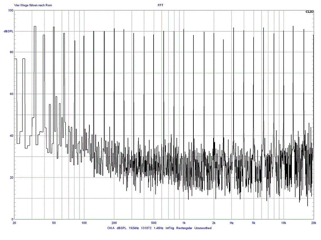

    Hab mal heute das Messmikro davor gehalten:
    IMD 80dB:
    https://www.diy-hifi-forum.eu/forum/...9&d=1585319947
    Zum Vergleich und zur Einordung die alte 3-Wege-Kellerbox mit TB-Mitteltonkalotte und 25cm-Scan Speak-Bass:
    https://www.diy-hifi-forum.eu/forum/...2&d=1480702781

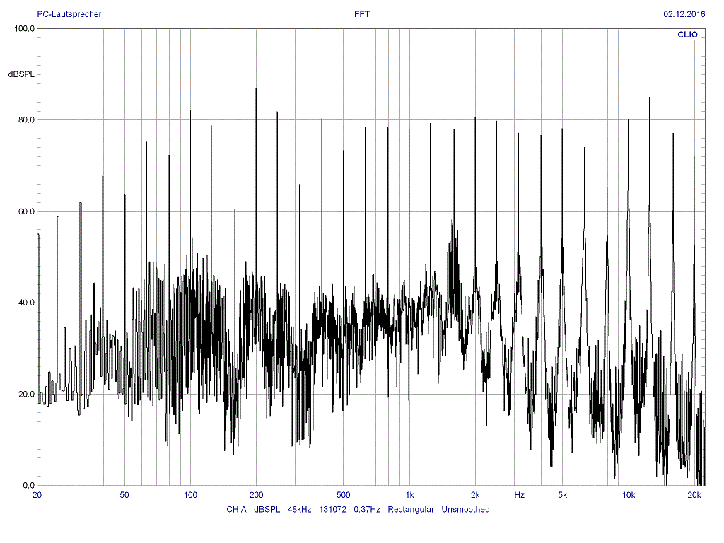

    ...und mein 2-Wege-PC-Lautsprecher mit demoduliertem 10cm-Wavecor-Bass und AMT-Hochtöner:
    https://www.diy-hifi-forum.eu/forum/...0&d=1480698636
    ...und einem 10cm-Breitbänder, ebenfalls mit Impedanzkontrolle:
    https://www.diy-hifi-forum.eu/forum/...9&d=1480698636
    Ziel erreicht, würde ich sagen. Die Intermodulationsverzerrungen sind gleichmäßig niedrig und toppen die - sowieso schon niedrigen Verzerrungen des Vorgängers - gerade im Bereich des vierten Weges - nochmal deutlich.
    Es sieht auch so aus, als wenn ein (hypothetischer) fünfter Weg in Sachen IMD nicht mehr viel Besserung bringen würde.
    Ich habe dann interessehalber nochmal 10dB mehr auf die Vier-Wege-Box drauf gegeben und evtl. eine Schwachstelle zu finden:
    https://www.diy-hifi-forum.eu/forum/...8&d=1585319947
    Größtenteils unbeeindruckt und immer noch sehr gut. Die Verzerrungen liegen - bis auf den Bassbereich und zwei, drei Spitzen im (unhöhrbaren) Superhochton - überall unter 0,3%.
    Aber diese Messung war pegeltechnisch das Limit. Ich habe nochmal 5dB mehr probiert, aber dann hat die Endstufe des Grundtöners angefangen zu klirren. Und die Endstufe soll laut Hersteller 200 Watt und laut den Messungen einer Fachzeitschrift sogar 280 Watt an 4 Ohm liefern.

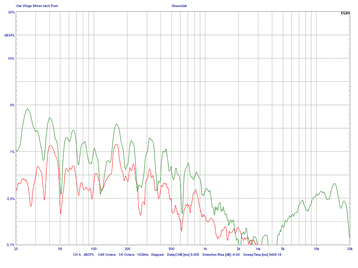

    Klirr habe ich auch gemessen, aber da ist mir gerade leider einen Fehler aufgefallen. Da muss ich morgen nochmal ran.
    Bis dahin, Christoph

    Es ist ja nicht so, dass ich mich mit diesen Messungen gut auskenne. Aber das ist schon deutlich! :eek:
    Ist das jetzt der Vergleich mit 3-Wege-Tangband oder 3-Wege-C79?
    Hab gestern noch das Video angeschaut. Die Box scheint mir optisch weniger gewaltig als ich bisher den Eindruck hatte. 110cm hoch? Submodul 65cm? Das ist ja schon fast "dezent". :)
    Auch da bin ich kein Experte: überdämpft sah der Raum nicht aus. Du hast ja in erster Linie mit Diffusion gearbeitet. Konsequent durchgezogen!
  • 27.03.2020, 15:22
    Hallo Matthias,
    Ja. Vor allem wenn man bedenkt, dass 10dB Unterschied der (empfundenen) doppelten Lautstärke entspricht. Da "täuscht" die Skalierung das Auge zugunsten der "schlechteren" Lautsprecher etwas.
    Oder anders gesagt: Durch den vierten Weg ist der IMD-Pegel im unteren Mittelton halbiert (so grob 30dB zu 20dB).
    Und der 2-Weger hat vor allem im Mittelton absolut keine Schnitte, obwohl er auch einen top Antrieb hat. Die Klirr-Komponenten liegen bei 50dB im Vergleich zu 20dB bei den (hubentlasteten) Mitteltönern. Das ist achtmal so laut.
    Dazu muss man natürlich auch sagen, dass das IMD-Testsignal komplexer Musik entspricht und sehr fordernd ist. Bei reduziertem Pegel und/oder weniger komplexer Musik wird auch der 2-Weger noch unterhalb der Hörschwelle klirren.

    Nabend,
    hier nun nachgereicht der Klirr, die Anteile der Elektronik (AD-Filterung, DSPs, DA-Filterung und Endstufen) natürlich inbegriffen (Trennen ist auch schwer möglich ;)).
    Problem bei einer Klirrmessung einer 4-Wege-Box sind natürlich die Chassisabstände. Eigentlich muss man sie deswegen mit großem Abstand messen. Dann kommen aber zu viele Raumwelligkeiten in die Grundwelle. Also galt es einen annehmbaren Kompromiß zu finden. Ich habe jetzt in 50cm Abstand auf Höhe des Mitteltöners gemessen (Einzelchassis messe ich immer in 30cm). Welligkeiten durch den Raum sind natürlich trotzdem existent, was gerade die prozentuale Klirrdarstellung verfälscht. Wie man in den Messungen gleich sehen kann, steigt der prozentuale Klirr immer an, wenn die Grundwelle einen Einbruch hat. Diesen Umstand kann man gerade in dem Bereich um 85Hz beobachten. Der absolute Klirr (also den wir auch wahrnehmen) ist dort aber geringer.
    Deswegen habe ich den Klirr nicht nur prozentual (mit lineare Achseneinteilung und Bezug auf die Grundwelle), sondern auch den absoluten Klirrpegel mit logarithmischer Darstellung gemessen:
    Dargestellt sind K2 in grün und K3 in rot.
    Zuerst prozentual-linear von 85-100dB:
    https://www.diy-hifi-forum.eu/forum/...7&d=1585412472
    https://www.diy-hifi-forum.eu/forum/...5&d=1585412472
    https://www.diy-hifi-forum.eu/forum/...1&d=1585412517
    https://www.diy-hifi-forum.eu/forum/...9&d=1585412517
    Und hier der absolute Klirrpegel mit logarithmischer Darstellung ebenfalls von 85db -100dB:
    https://www.diy-hifi-forum.eu/forum/...6&d=1585412472
    https://www.diy-hifi-forum.eu/forum/...4&d=1585412472
    https://www.diy-hifi-forum.eu/forum/...0&d=1585412517
    https://www.diy-hifi-forum.eu/forum/...8&d=1585412517
    Was fällt auf?
    Im Bass und Grundton ist der Klirr nicht gerade rekordverdächtig niedrig, aber noch immer gering. Dem Grundtöner merkt man an, dass ihn die relativ tiefe Trennung bei ~120Hz trotz der steilen 24dB-Flanke etwas mehr fordert. Oberhalb der Trennfrequenz um 150Hz ist der Klirr leicht höher.
    Sehr stark ist natürlich das Verhalten des Klirrs zu tiefen Frequenzen und mit steigendem Pegel. Der typische rasante Klirranstieg bleibt aus, selbst bei 100dB. Das ist das Ergebnis von Membranfläche, Hubvermögen und modernen Antrieben.
    Im Mittelhochton ist der Klirr sehr niedrig. Bei hohen Pegeln produziert der Hochtöner nach oben raus vermehrt K2 und der Mitteltöner am Ende seines Übertragungsbereichs etwas K3, beides in Anbetracht des Pegels aber mit harmloser Ausprägung.
    ...und für Matthias noch die Phase aus VituixCAD:
    https://www.diy-hifi-forum.eu/forum/...3&d=1585412885
