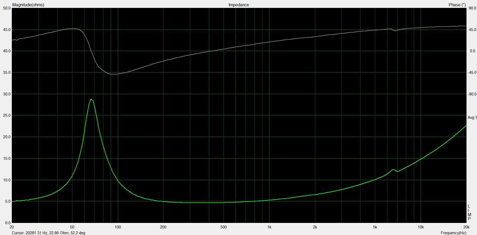

Gleich mal hier herein...:).
Zu den Kenford grade dem 20'iger gibt es einiges im blauem Forum, zum 6,5'er glaube ich hatte der "Boxenbastler" mal was gemessen:
https://www.google.com/url?sa=t&rct=...KuhMhdo2_KYiAH
Gruß Swany.
P.s.: den habe ich auch neulich vermesen aber mein Dats hat mal wieder den Geist augegeben bei der Messung, sonst würde ich die Daten posten.
Ich muss gestehen, dass ich aus den Daten nicht schlau werde... kann man die Einsatzmöglichkeiten irgendwie in Worte fassen?
Kurz und knapp...nix für Zweiweger eher Bass oder Fast. :)
Gruß Swany
Ich habe jetzt eine Weile verzweifelt versucht, mir einen Kauf schönzureden aber ich komme auf keinen grünen Zweig: Als Heimkino-Sub kommt er nicht tief genug bzw. braucht ein Gehäuse in dem mehrere HSB21er Fangen spielen können. Ich könnte ein DN300 Kanalrohr kaufen und den Kenford unten reinnageln. Eine 37cm hohe Kammer gäbe die empfohlenen 42l, dann muss aber oben ein großer Koax rein. Der kostet soviel, dass ich unten auch gleich einen richtigen Schmeichler reinsetzen kann. Hmmm. Also mir fällt grad partout kein Grund für den Kenford ein, so sehr ich auch suche.
Andere Ideen? Her damit!
Der müsste ganz gut in einem Dipol (z.B. W-Dipol) funktionieren.
Oha, Danke! Dann mache ich mich mal auf die Suche nach einem passenden Gehäusevorschlag.
TML oder TQWT wäre auch geeignet.
Dann muss es wohl ein einzelner TML- oder TQWT-Sub werden - es gab nur noch ein Chassis.
