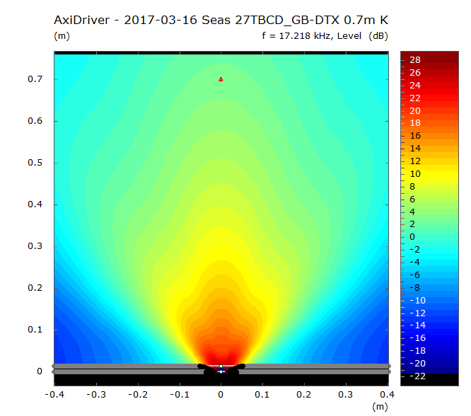

    Abstrahlverhalten bei ca 17 kHz:
    http://www.diy-hifi-forum.eu/forum/p...ictureid=30812

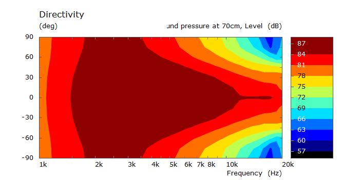

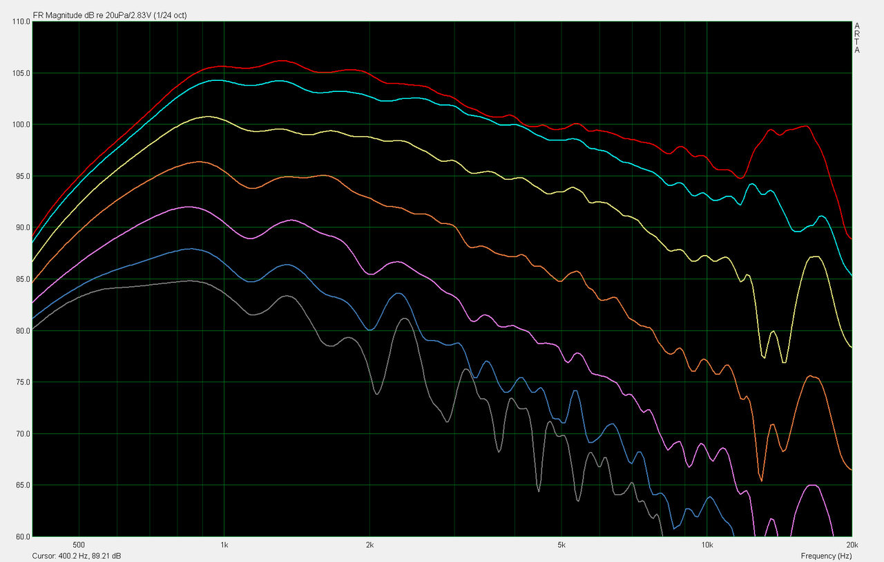

    SPL unter Winkeln 0-90° in 15°-Schritten:
    http://www.diy-hifi-forum.eu/forum/p...ictureid=30813
    Sonogramm 0-75°:
    http://www.diy-hifi-forum.eu/forum/p...ictureid=30814

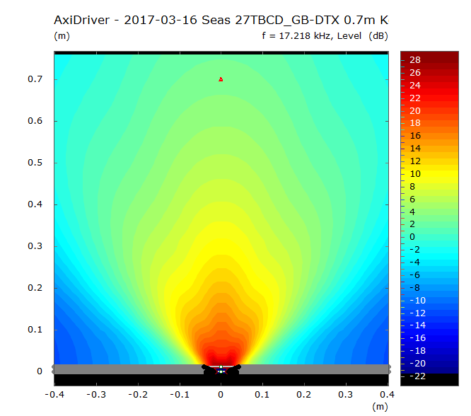

    Und für den letzten Teil der Schallführung, Step 5:
    http://www.diy-hifi-forum.eu/forum/p...ictureid=30842
    Abstrahlung bei ca 17 kHz:
    http://www.diy-hifi-forum.eu/forum/p...ictureid=30816
    http://www.diy-hifi-forum.eu/forum/p...ictureid=30817

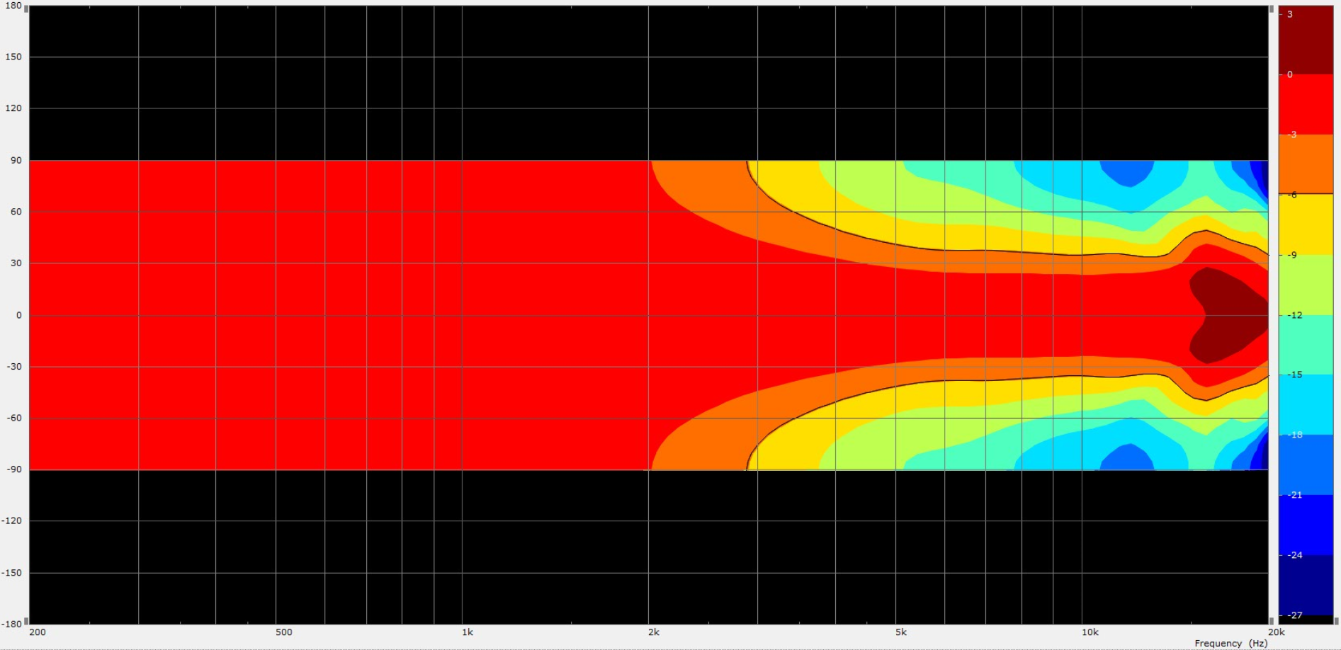

    Sonogramm 0-75° Grad:
    http://www.diy-hifi-forum.eu/forum/p...ictureid=30818
    Der Vollständigkeit halber das Sonogramm 0-90°:
    http://www.diy-hifi-forum.eu/forum/p...ictureid=30819
    Und normiert auf 0°:
    http://www.diy-hifi-forum.eu/forum/p...ictureid=30820

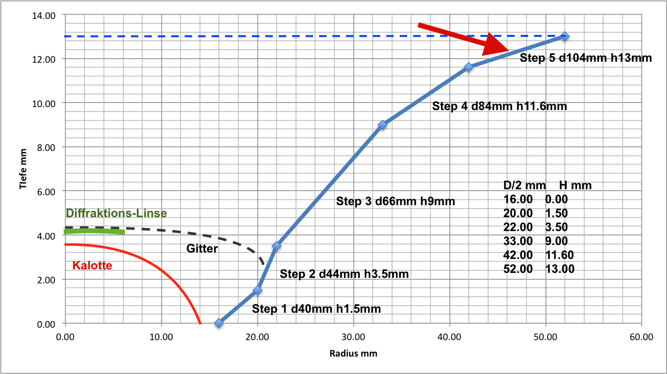

  • 30.06.2017, 23:39
    Aber gerne, Christoph!
    Ich wollte ja noch anschauen, weshalb die DXT so gut funktioniert - und was an der Kontur was dazu beiträgt. Auch wenn nailhead...
    Die Stufen und die Linse machen's :)
    ...schon einen kleinen Hinweis gegeben hat.
    Zunächst eine 'korrekte' Darstellung der grob ausgemessenen DXT-Kontur mit Winkelangaben (bei der Darstellung der Kontur haben die x- und y-Achse keine identische Skalierung, die Kontur erscheint dadurch viel steiler, als sie eigentlich ist):
    http://www.diy-hifi-forum.eu/forum/p...ictureid=30891
    Die 5 Stufen sind wieder mit 'Step 1-5' bezeichnet.

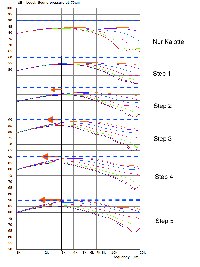

    In der nächsten Darstellung sind die Simulationen der Abstrahlung unter Winkeln für die Kalotte in unendlicher Schallwand, sowie die Steps 1-5, in eine Abbildung gebracht:
    http://www.diy-hifi-forum.eu/forum/p...ictureid=30892
    Bei 3 kHz habe ich eine senkrechte Hilfslinie eingezeichnet, um die Verschiebung des Bündelungverhaltens zu niedrigeren Frequenzen hin mit jedem zusätzlichen 'Step' deutlicher zu machen.
    Zudem sind horizontal mit der gestrichelten blauen Linie jeweils die '90 dB-Linien' eingezeichnet. Es ist ganz schön zu sehen, wie - neben dem Bündelungsverhalten - der Schalldruck im Frequenzbereich zwischen grob 2 und 10 kHz durch den Aufbau der Schallführung erhöht.
    Die größte Wirkung auf das Abstrahlverhalten hat logischer Weise 'Step 3', der längste konische Teil der DXT-Schallführung. Die Steps 4 und 5 verschieben den Beginn der Bündelung nochmal leicht zu niedrigen Frequenzen - und flachen den Übergang von Step 3 zur Schallwand in zwei kleinen Schritten ab.
    Warum die DXT nicht den typischen Einbruch (auf Achse) von konischen Schallführungen zeigt nochmal genauer im nächsten Beitrag.

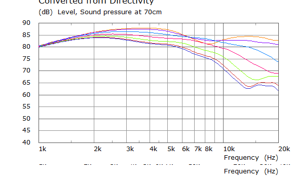

    Immer noch - die DXT...
    denn also ein Wenig zur Frage...
    Warum die DXT nicht den typischen Einbruch (auf Achse) von konischen Schallführungen zeigt ...
    Vielleicht mal von der Seite: Was würde passieren, wenn die DXT nicht die 5 'Steps' oder Segemente hätte, aber den identischen Durchmesser am 'Hals' und 'Mund' - und die selbe Höhe von insgesamt 13mm?
    Die einfache, konische Kontur würde dann so aussehen:
    http://www.diy-hifi-forum.eu/forum/p...ictureid=30893
    Der SPL unter Winkeln 0-90° (immer noch in 0,7m Entfernung simuliert):
    http://www.diy-hifi-forum.eu/forum/p...ictureid=30896
    Aha! Da isser, der 'Einbruch' auf Achse: Die 0° Simu (orange) liegt um 8 kHz unter der 15° und 30°-Simu.
    Zur Verdeutlichung der Frequenzgang auf Achse alleine:
    http://www.diy-hifi-forum.eu/forum/p...ictureid=30895
    Der 'Einbruch' ist nicht sehr tief und zieht sich recht breit von ca 6-12 kHz.
    Das ist natürlich dann auch im Sonogramm zu sehen:
    http://www.diy-hifi-forum.eu/forum/p...ictureid=30899
    Und normiert auf 0° dann auch als 'Aufweitung':
    http://www.diy-hifi-forum.eu/forum/p...ictureid=30898
    Denn schaumermal in der Directivity bei ca 8 kHz nach:
    http://www.diy-hifi-forum.eu/forum/p...ictureid=30894
    Der 'Einbruch' auf Achse - und unter ca 30° alles in Butter, wie schon in Beitrag #34 an einem viel deutlicheren Beispiel gezeigt.
    Die Erklärung und Rechnung dazu - wie in Beitrag #18 von nailhead gezeigt:
    http://www.diy-hifi-forum.eu/forum/p...ictureid=28383 ...im nächsten Beitrag ;).

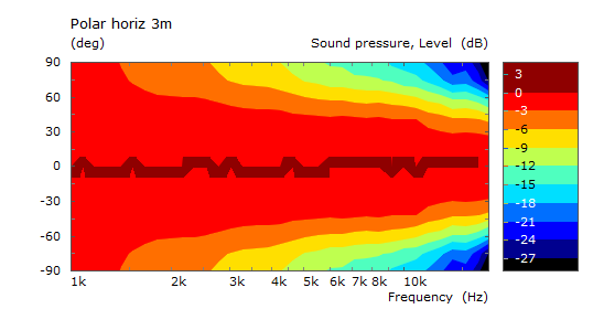

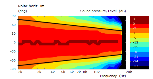

  • 02.07.2017, 01:01
    Jetzt aber langsam genug DXT...
    und vielen Dank, Christoph.:prost:

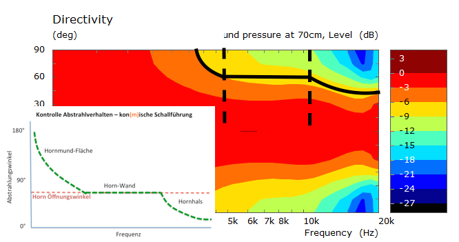

    Ist ja fast schon alles gesagt, aber noch als Abschluss oder Zusammenfassung: Wieso hat die DXT-Kontur - trotz konischer Öffnungskonturen - also fast keinen Einbruch auf Achse? Was hilft - ich nehme mal Bezug auf Beiträge aus diesem Thread mit prinzipiellen Überlegungen...
    a) Den Ball (die Schallführung) flach halten: Dadurch werden die Änderungen der Schallführung und damit auch die Diffraktion (Sekundärschallquellen) an den Übergängen (z.B. zur Schallwand) klein. Siehe auch Beitrag #38.
    b) Die konische Kontur stückeln. Hier bei der DXT in 5 Abschnitte oder 'Steps'. Das schlägt ja auch Keele für sein CD-Horn vor (siehe auch Beitrag #32). Letztlich geht das in Richtung 'Verrundung', wenn man oft genug stückelt...:)
    c) Die Schallführung auch im Durchmesser klein halten. Dadurch bleiben die Laufzeitunterschiede zwischen dem 'Direktschall' axial und Diffraktionen am 'Mund' oder abrupten Änderungen der Schallführung klein - mögliche Einbrüche verlagern sich zu hohen Frequenzen, idealer Weise >20 kHz.
    Das alles wird bei der (vermeintlichen, simulierten) DXT-Kontur geschickt genutzt. Die Schallführung ist sehr flach (Tiefe zusammen max. 13mm). Ein wiederholter Blick auf die Wirkung der verschiedenen 'Steps' zeigt, dass ein 'Anflug' von Einbruch auf Achse tatsächlich erst durch Step 4 und 5 erzeugt wird:
    http://www.diy-hifi-forum.eu/forum/p...ictureid=30911
    Mit der Verbreiterung der Mundfläche, wandert dieser (zu erkennen an der Annäherung des 0° und 15° SPL) zu niedrigeren Frequenzen hin (Step 4 bei ca. 12-15 kHz, Step 5 um ca 10 kHz). Gewonnen wird dadurch aber, wie schon gesagt, die Erweiterung der Kontrolle des Abstrahlverhaltens zu niedrigeren Frequenzen hin.
    Seiht so aus, als wäre die DXT-Schallführung einfach ein recht celverer Kompromiss, um ein schön gleichmässiges Abstrahlverhalten und eine Kontrolle des Abstrahlverhaltens ab ca 2-3 kHz zu erzielen, ohne wesentlich Einbrüche auf Achse in Kauf zu nehmen. Nochmals bezogen auf Beitrag #12 die Darstellung der auf 0° normierten Directivity:
    http://www.diy-hifi-forum.eu/forum/p...ictureid=30906
    Die Mundfläche berenzt die Kontrolle des Abstrahlverhaltens nach unten, zwischen ca 5 und 12 kHz erzeugt die Kontur ein recht gleichmässiges Abstrahlverhalten, das >12 kHz in das durch die Kalotte (und der Anpassung des WG-Halses) bestimmt wird.
    Auf der anderen Seite sind dadurch halt auch die 'Limits' der Schallführung hinsichtlich Abstrahlwinkel und der unteren Grenze der Kontrolle des Abstrahlverhaltens gesetzt. Soll das Abstrahlverhalten zu tieferen Frequenzen hin kontrolliert werden und/oder ein engerer Abstrahlwinkel erzeugt werden, wird's schwieriger...

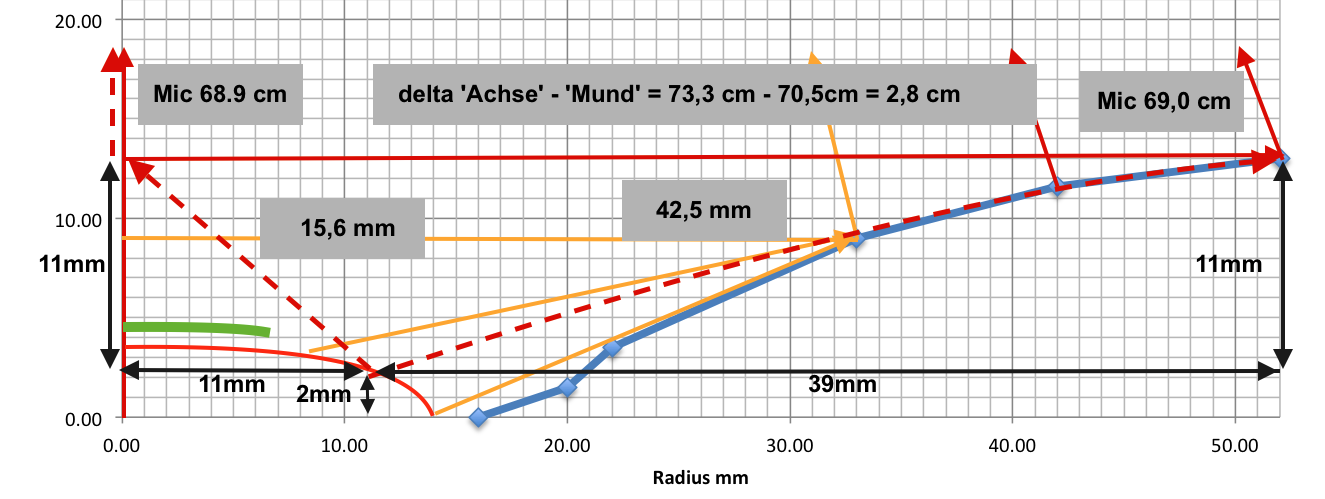

    Schließlich noch der Versuch, den (minimalen) Einbruch auf Achse zu erklären. Dazu eine ungefähre Berechnung, unter der Annahme, dass die Wegdifferenz zwischen der Kalotte und der äußeren Kontur (Step 5) dafür verantwortlich ist:
    http://www.diy-hifi-forum.eu/forum/p...ictureid=30904
    Die Differenz zwischen dem 'direkten' Weg von der Kalotte zum Mikrofon und dem Weg 'Kalotte-äußere Kante Mund-Mikrofon' beträgt demnach ungefähr 2,8cm. Dies enspräche einer Frequenz von ca 12,3 kHz. Der Einbruch sollte dann bei lambda/2, also 6,15 kHz liegen. Das haut mit der Simu leider nicht hin, hier liegt der 'Einbruch' auf Achse bei ca 9 kHz (umgerechnet ein Unterschied von ca 1,9cm). Vielleicht habt ihr einen Tipp, wo ich mit meiner Abschätzung vermutlich falsch liege, oder konkret einen Fehler gemacht habe...?
    Wie auch immer. Zum Prinzip der DXT-Schallführung ist damit eigentlich genug gesagt.

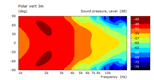

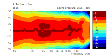

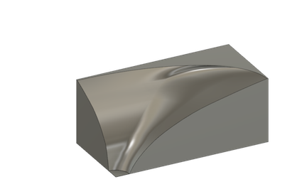

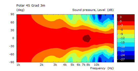

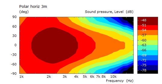

  • 03.01.2018, 00:03
    angeregt durch die Diskussion im 'Constant Directivity Waveguide'-Thread, habe ich mich nochmal an das ovale Waveguide aus Beitrag #176 ff gesetzt und etwas von Hand optimiert. Zudem wollte ich Java et al ebenfalls motivieren, mit der super-spannenden Optimierung der WG-Kontur weiter zu machen...:ok::prost:
    Das Waveguide sieht jetzt so aus:
    http://www.diy-hifi-forum.eu/forum/p...ictureid=32666
    Das Viertelmodell, an dem sich die Kontur besser erkennen lässt:
    http://www.diy-hifi-forum.eu/forum/p...ictureid=32667

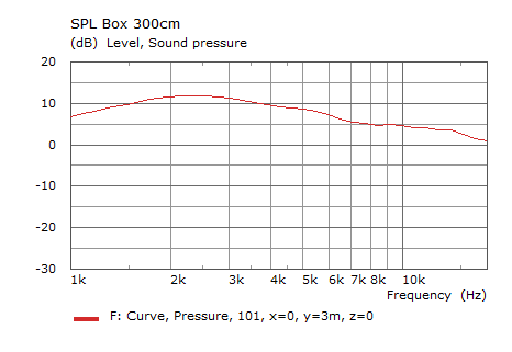

    Das WG ist 280mm breit, 140mm hoch und 58mm tief, d.h. Breite zu Höhe 2:1.
    Der SPL in unendlicher Schallwand axial in 3m Entfernung:
    http://www.diy-hifi-forum.eu/forum/p...ictureid=32668
    Die horizontale Abstrahlung unter Winkeln von 0-90°:
    http://www.diy-hifi-forum.eu/forum/p...ictureid=32669
    Eigentlich schön glatte SPL-Verläufe, auch unter Winkeln. Aber man erkennt schon, dass die Bündelung zu hohen Frequenzen zunimmt. Besser zu sehen im Sonogramm des horizontalen Abstrahlverhaltens:
    http://www.diy-hifi-forum.eu/forum/p...ictureid=32671

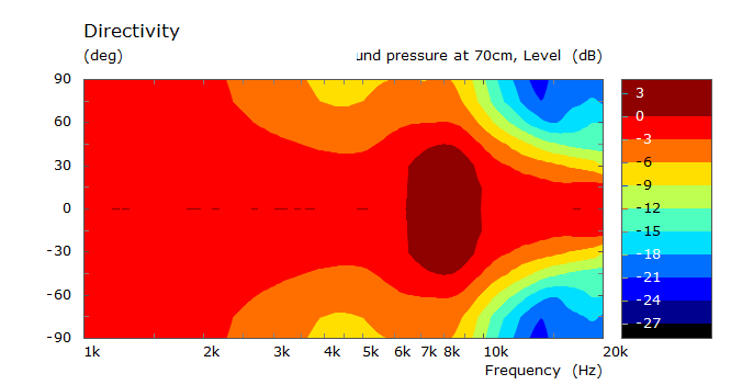

    http://www.diy-hifi-forum.eu/forum/p...ictureid=32672
    Könnte schlimmer sein, die Bündelung nimmt immerhin sehr gleichmässig zu.

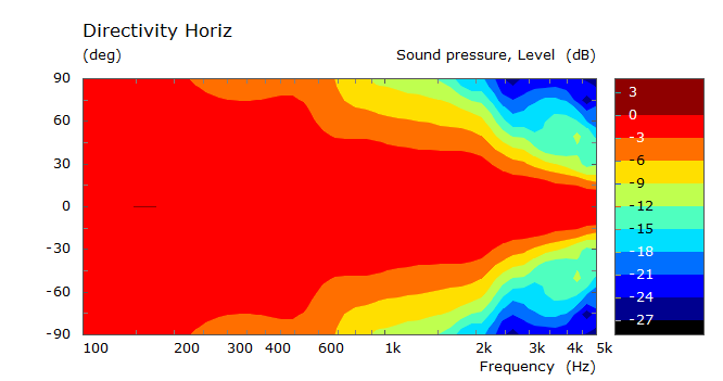

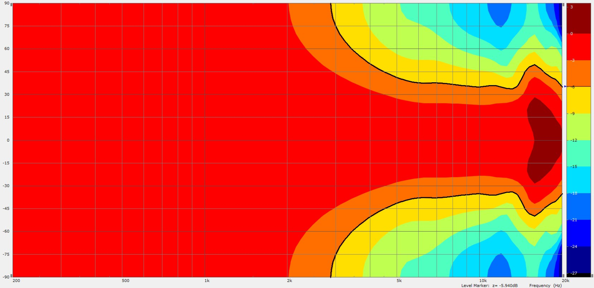

    Um das Sonogramm der horizontalen Abstrahlung besser mit dem Sonogramm aus dem Constant Directivity Thread aus Beitrag #23 vergleichen zu können, hier noch die Darstellung von 2k-20k und einer Linie bei -6dB:
    http://www.diy-hifi-forum.eu/forum/p...ictureid=32676
    Den Preis für die ovale Form möchte ich nicht unter den Teppich kehren: Die limitierte Bündelung der vertikalen Abstrahlung, hier im Sonogramm:
    http://www.diy-hifi-forum.eu/forum/p...ictureid=32673
    ...und auf 0° normiert:
    http://www.diy-hifi-forum.eu/forum/p...ictureid=32674
    Klar, durch den kürzeren vertikalen 'Munddurchmesser', verliert das WG die Kontrolle über das Abstrahlverhalten früher...
    Das 'diagonale' Abstrahlverhalten ist eine Mischung aus der horizontalen und vertikalen Abstrahlung (hier nur das auf 0° normierte Sonogramm):
    http://www.diy-hifi-forum.eu/forum/p...ictureid=32675
    Es gibt bei dem 'ovalen WG' noch jede Menge Stellschrauben, das Abstrahlverhalten zu ändern bzw.. zu verbessern.

    Wave-Guider
    Hmm....

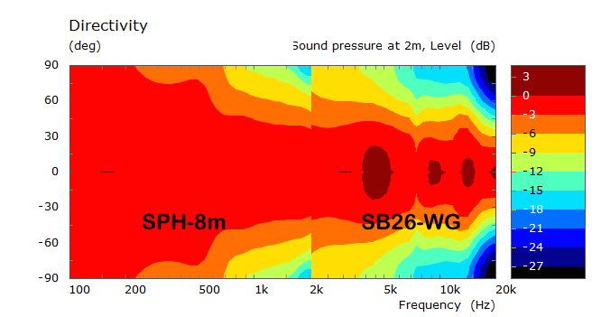

    so wie es aussieht, ist die gebotene Bündelung im unteren Bereich nicht sinnvoll.
    Also weil viel zu gering: bei 2.000Hz sehe ich jedenfalls zwischen 0 Grad und 90 Grad nur einen Unterschied von so 5dB.
    Das kann irgendwie gar nicht angehen.
    Bei üblichen runden Waveguides mit so 160mm Durchmesser, kommt man da auf so 12dB Unterschied.
    Und solche Waveguides kombiniert man dann ja mit 13cm oder 17cm Tiefmitteltönern.
    Für so ein ovales Waveguide mit 280mm Breite, da würde man an einen 25cm oder 30cm Tiefmitteltöner andenken.
    Welche bei 2.000Hz aber einen Unterschied von so 20dB zwischen 0 Grad und 90 Grad machen würden.
    Ich vermute aber, die Winkelfrequenzgänge wurden unter irgendwelchen falschen Voraussetzungen erzeugt.
    Und das die Bündelung im unteren Bereich sonst viel größer wäre.
    Die Bündelung im oberen Bereich, scheint für die Abmessungen, ebenfalls viel zu gering.
    Kalotte/Druckkammer-Treiber:
    bei solchen Abmessungen würde ich keine Kalotten nehmen.
    Selbst wenn eine Simulation (oder sogar eine Messung) ok dazu sagen würde,
    da gibt es noch verschieden Faktoren, die erst per Ohr messbar sind.
    Aber wie gesagt:
    eventuell mal schauen, ob die Parametrierung der Simulation nicht einen Fehler hinsichtlich Bündelungs-Berechnung enthält.

    Die Bündelungsberechnung ist schon korrekt! ...für einen WG in unendlicher Schallwand ;)
    Hmm....
    Ja genau, da haben wir die Krux...die Simu ist in einer unendlichen Schallwand gemacht worden.
    Die Bündelung im oberen Bereich ist nicht abhängig von den Abmessungen, sondern nur von der Kontur. (OK, welche natürlich in Grenzen abhängig ist von den Abmessungen)

    Wave-Guider
    Hallo nailhead,
    ich würde so überlegen:
    kann eine unendliche Schallwand die Bündelungs-Eigenschaften eines Horns oder Waveguides deutlich verringern?
    Ich würde eher sagen: im Gegenteil.
    Hier drin waren doch Messungen einer ähnlich bauenden Konstruktion zu sehen:
    http://horns-diy.pl/de/wp-content/up...7/SEOS-101.pdf
    Steht zwar nix bei, in ob großer Schallwand oder im Gehäuse gemessen.
    Aber die Bündelungs-Unterschiede sind doch eklatant groß.
    Oder umgekehrt betrachtet:
    wenn eine unendliche Schallwand die Bündelung deutlich herabsetzen könnte, wäre dann nicht sinnvoller,
    mit einer Einbausituation zu simulieren, die der späteren Praxis entspricht?
    Keine Ahnung: würde vielleicht eh noch gemacht?
    Druckkammer-Treiber würde ich bei einer so großen Konstruktion deshalb für sinnvoller halten,
    weil die Membrane/Antrieb ja durch mehr Luftmasse (im Trichter) belastet ist.
    Und Kalotten-Hochtöner dafür vielleicht schon zu filigran konstruiert sein könnten.
    Ich: (...) da gibt es noch verschieden Faktoren, die erst per Ohr messbar sind.
    Du: Welche meinst du denn?
    Ob man mit dem gehörten Ergebnis zufrieden sein würde.
    Dafür sind leider selbst die tollsten Messergebnisse keine Garantie bei Waveguide- bzw. Horn-Konstruktionen.
    Grüße von
  • 03.01.2018, 15:00
    FoLLgoTT
    Nein, es ist andersrum. Die Schallwand erhöht die Bündelung. Das, was bei der unendlichen Schallwand übrigbleibt, ist die reine Bündelung der Schallführung.
    Siehe auch hier (Seite 22). :)
    PS: was daraus folgt, wird schnell klar: ein Wandeinbau reduziert die Richtwirkung nach unten hin. Im Grunde muss ein Lautsprecher komplett dafür entworfen sein.

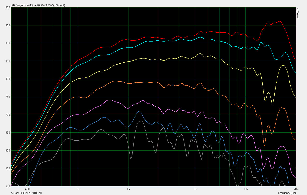

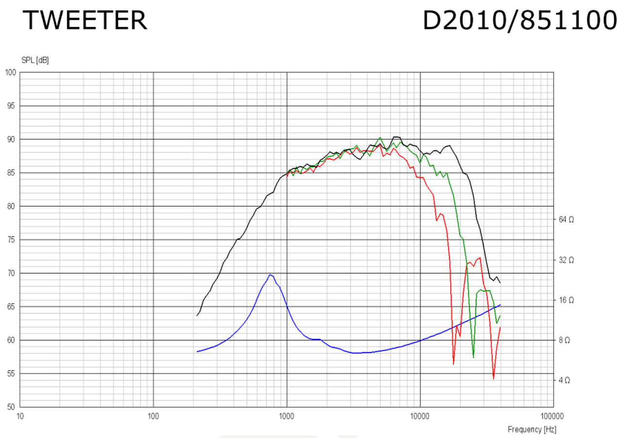

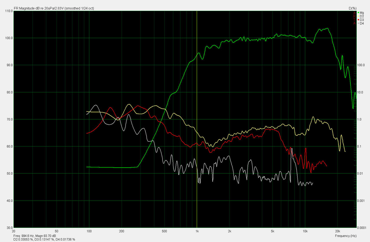

    ctrl
    Druckkammer-Treiber würde ich bei einer so großen Konstruktion deshalb für sinnvoller halten, weil die Membrane/Antrieb ja durch mehr Luftmasse (im Trichter) belastet ist. Und Kalotten-Hochtöner dafür vielleicht schon zu filigran konstruiert sein könnten.
    Glaube für den Hifi-Einsatz stellt das noch kein Problem dar, zumindest konnte ich bei ersten Versuchen keine negativen Auswirkungen (bis auf Halsresonanz) beim Einsatz von Kalotten im großen CD-Horn feststellen.

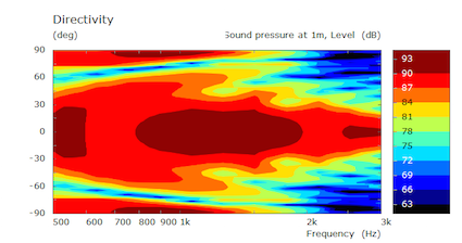

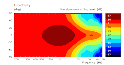

    Vielleicht mal ein "echtes" Beispiel dazu:
    Die Scan Speak 19mm Kalotte D2010-851100 im riesen CD-Horn XT1464. Hornmund ist 38x30cm. Gemessen in 1m Entfernung ohne Gehäuse oder Schallwand.
    unbeschaltet 0° - 90°
    Anhang 15676
    einfach beschaltet mit 24dB-LR@1000Hz 0°-90°
    Anhang 15677
    Klirr bei 100dB, einfach beschaltet mit 24dB-LR@1000Hz 0°
    Anhang 15678
    Zum Vergleich FG der Kalotte laut Hersteller:
    Anhang 15679
    Den Vorteil von Kalotten liegt, in der Regel, im gleichmäßigeren Impedanz und FG gegenüber Druckkammer-Treiber. Der zu erzielende Wirkungsgrad liegt selbst mit "schwächeren" Kalotten (siehe oben) jenseits der 90dB, was für Hifi ausreichend sein sollte.
    Da eine Trennfrequenz zum TT/MT wohl deutlich unter 2kHz*** angestrebt wird (oder?) kann das WG eine gewisse Größe nicht unterschreiten. Befürchte, dass 25cm horizontale Breite plus Schallwand wohl das Mindestmaß sein muss für entsprechend tiefe Kontrolle der Abstrahlung - bin sehr gespannt was die WG-Gehäuse-Simus da ergeben werden.
    4. Wie sollte die Bündelung im gewünschten Übernahmebereich zum MT oder TMT sein?
    1-3,6 von Christophs Fragen aus Post#220 sind oben schon mit beantwortet und auch Viertens ergibt sich bei tiefer Trennung fast automatisch, bzw. wird bei einem 25cm WG mit Trennung deutlich unter 2kHz wohl eher von der Schallwand bestimmt als vom WG selbst (meine Vermutung).
    5. des CD-Verhaltens: Sollte die Bündelung über die Frequenzen gleichmäßig sein, oder ist es ok, wenn diese zu den Höhen hin etwas zunimmt? Hier sehe ich das Problem, dass ein gleichmäßiges CD-Verhalten ein tieferes WG benötigt. Die Simu ist im Moment in einer unendlichen Schallwand gemacht - das steilere WG sollte vorzugsweise in einem Gehäuse simuliert werden...
    Wenn man sich aktuelle Konstruktionen anschaut und die Aussagen von Toole über die Präferenz von breit strahlenden LS, sollte das WG wohl eher kurz sein für den Einsatz in einem durchschnittlichen Hörraum.
    ***meine damit eigentlich Trennung eher bei 1kHz als bei 2 kHz.
    Gruß Armin

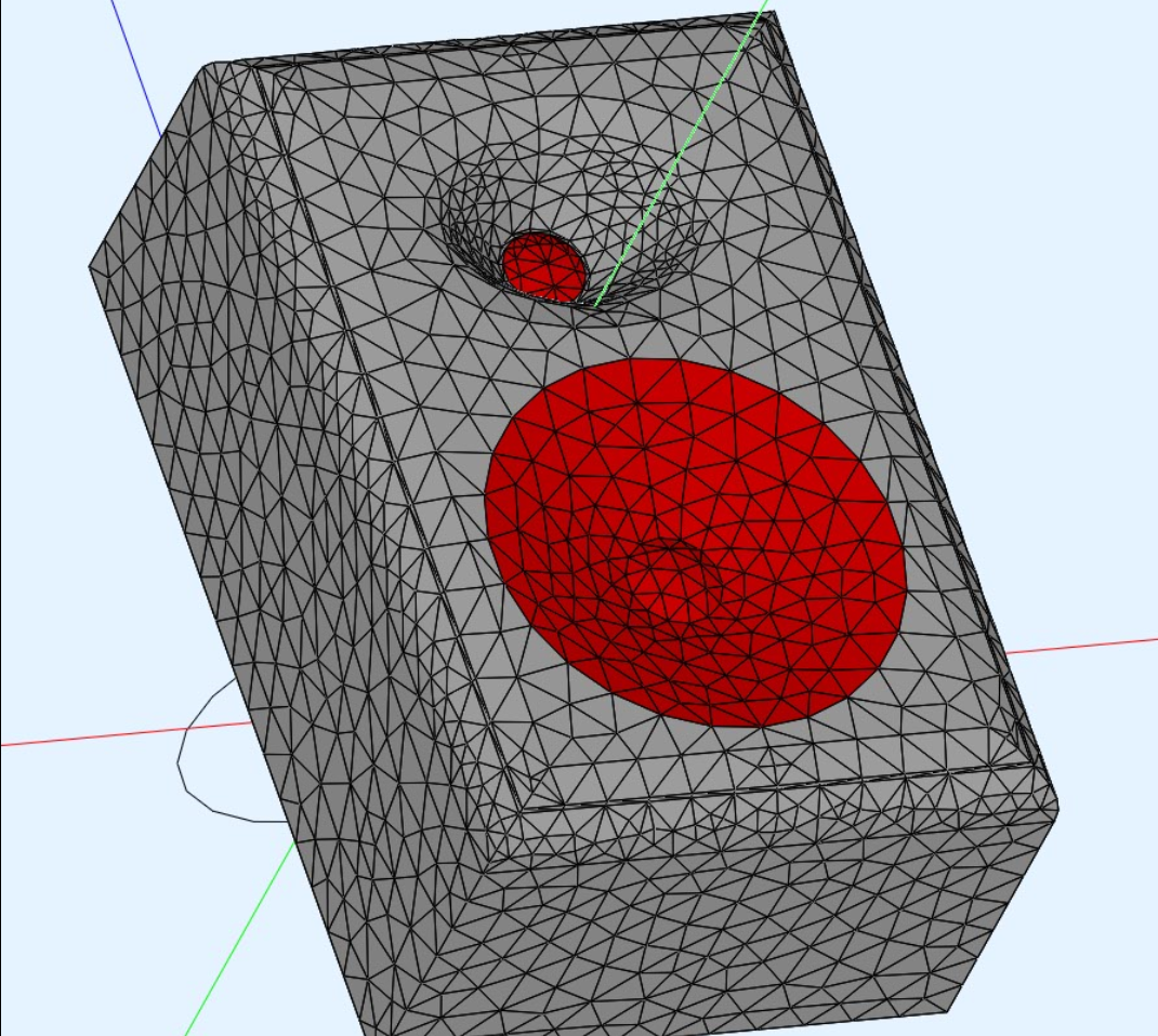

    nailhead
    Hallo nailhead,
    Genau, ein WG in einer Schallwand bündelt stärker als in einer unendlichen Schallwand (IB für infinite baffle).
    Weiter oben hast du geschrieben:
    Und so sollte auch mein Post deutlich machen, dass dieses simulierte Verhalten zwar korrekt berechnet ist, aber mit der Wirklichkeit (nämlich in einer Schallwand/Gehäuse) am unteren Frequenzbereich nichts zu tun hat.
    Nils hat das ja auch schon korrekt beantwortet. Hier gerne nochmal ein weiteres Beispiel:
    WG in IB:
    http://www.diy-hifi-forum.eu/forum/p...ictureid=32684
    http://www.diy-hifi-forum.eu/forum/p...ictureid=32685
    Schon ab 3kHz strahlt der WG halbkugelförmig.
    Der gleiche WG in einem Gehäuse:
    http://www.diy-hifi-forum.eu/forum/p...ictureid=32682
    http://www.diy-hifi-forum.eu/forum/p...ictureid=32681
    Ab 3kHz sind es hier schon nur noch 120°.
    Als Ergänzung nochmal 360° Auflösung:
    IB:
    http://www.diy-hifi-forum.eu/forum/p...ictureid=32686
    Gehäuse:
    http://www.diy-hifi-forum.eu/forum/p...ictureid=32683

    Aber eigentlich wollte ich, nur der Vollständigkeit halber (nailhead und Nils hatte es ja schon geklärt), kurz zur Diskussion über die Kontrolle des horizontalen Abstrahlverhaltens durch das ovale WG die Simu des horizontalen Abstrahlverhaltens des WGs aus Beitrag #220 zeigen, wenn man es im Gehäuse...
    http://www.diy-hifi-forum.eu/forum/p...ictureid=32695
    ...anstelle in einer unendlichen Schallwand simuliert.
    Das Sonogramm der auf 0° normierten, horizontalen Abstrahlung:
    http://www.diy-hifi-forum.eu/forum/p...ictureid=32696
