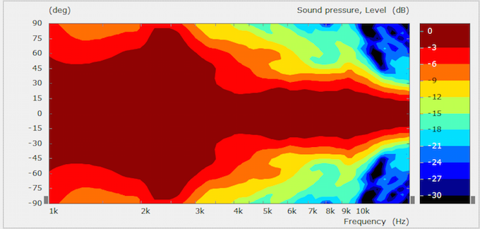

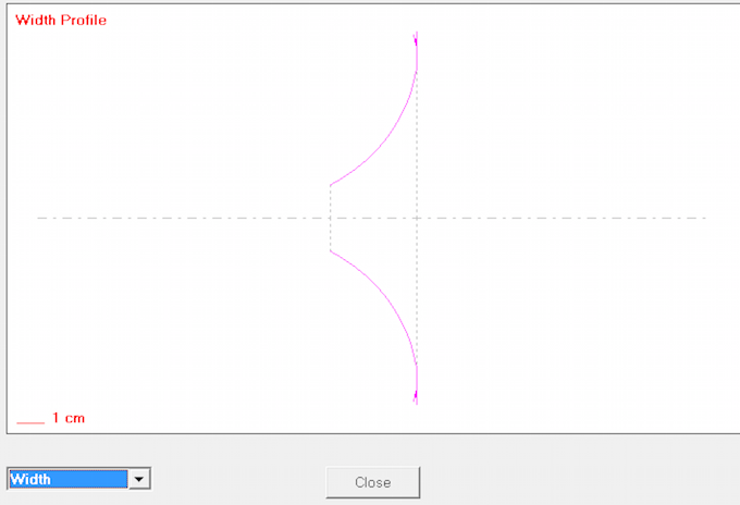

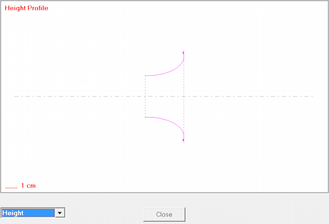

    Die Abstrahlung nach hinten darf so natürlich nicht sein, da ist was im Model schief gelaufen. Ich nehme an die Rückseite ist nicht terminiert und deswegen diese komischen Artefakte - auch weil Membran und außengehäuse gleiche domain haben. Das kann man z.B. lösen durch
    - Nutzen des "Diaphragm Skriptes" im Solving Part und die DrvGroup Rückseite entsprechend im LE Skript mit einem Gehäuse verbinden
    - kleines Rückgehäuse in freecad machen machen mit Dämpfung=100
    - Nutzen eines interfaces und die waveguide geometrie in eine eigene subdomain packen, dann läuft der Rückanteil ins Leere

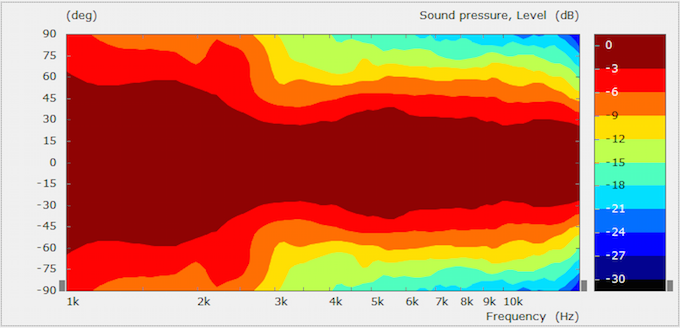

    Die Simu sollte aber bis +/-90° oberhalb von 1kHz jetzt schon sehr gut stimmen, wegen des breiten Gehäuses.
    Ein weiterer FEhler ist aber noch irgendwo versteckt: deine Plots sind nicht symmetrisch (sollte es aber) und du hast Probleme beim vertikalen Spiegeln -> ist dein Model nicht richtig im Koordinatensystem zentriert?

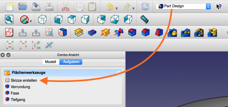

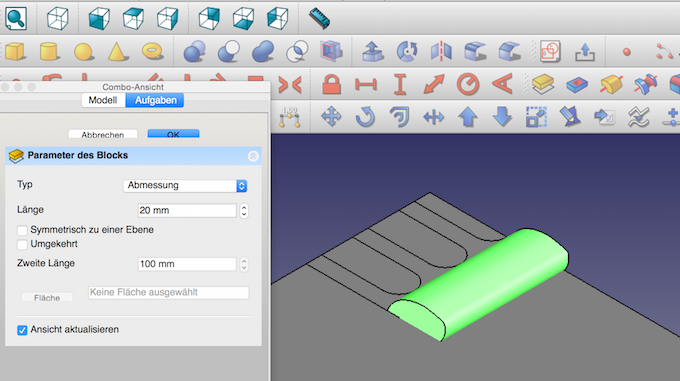

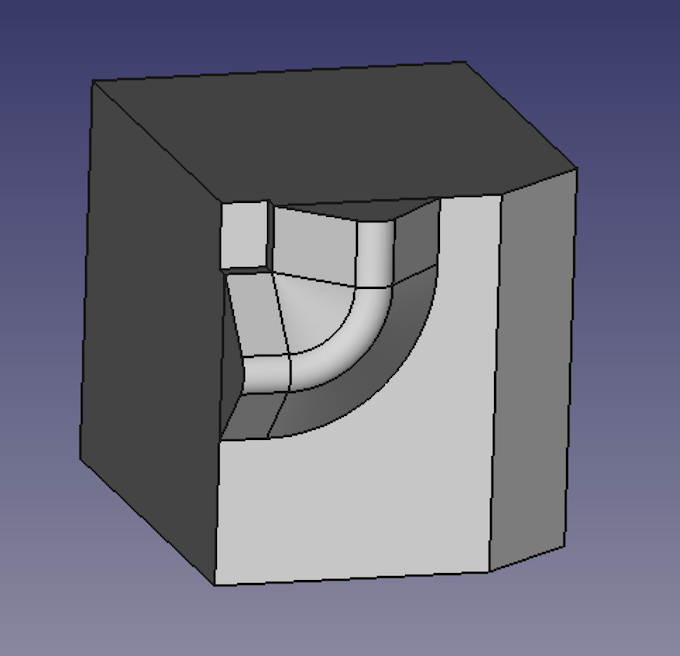

    Zu diesem Zweck habe ich in FreeCAD ein sehr einfaches Testgehäuse mit H=20cm, B=10cm und T=15cm gebastelt. Ich beschreibe das wieder sehr ausführlich und gehe davon aus, daß das (a) hilfreich ist, um mögliche Ursachen für Fehler in der Simu nachvollziehen zu können und (b) für Interessierte hilfreich sein kann, in die Materie einzusteigen.
    Schritt 1 in FreeCAD ist die Front des Testgehäuses als 2D-Zeichnung (Sketch) zu erstellen:
    http://www.diy-hifi-forum.eu/forum/p...ictureid=26362
    Obacht: Hier ist es sinnvoll aufzupassen, in welcher Ebene man arbeitet. Das erleichtert ggf. später den Umgang mit der Zeichnung in Gmsh und ABEC. Später dazu mehr.
    In einem 2. Schritt wird durch die Funktion 'Block' aus der 2D-Fläche ein Quader mit den Maßen des Testgehäuses erzeugt.
    http://www.diy-hifi-forum.eu/forum/p...ictureid=26363

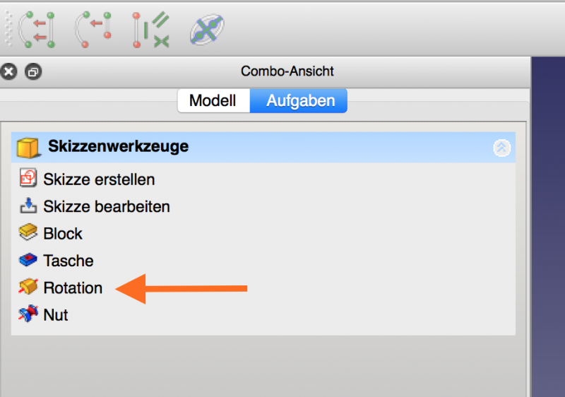

    Da mich in diesem Beispiel zunächst lediglich die Abstrahlung einer rechteckigen, flachen Membran (für den AM20) interessiert, erzeuge ich nur ein kleines, rückwärtiges Gehäuse für den AM20:
    Das geht mit FreeCAD, indem man wieder eine 2D-Zeichnung mit der Größe des Ausschnitts erzeugt und diese einer Fläche (hier Front Gehäuse) zuordnet:
    http://www.diy-hifi-forum.eu/forum/p...ictureid=26364
    Über die Funktion 'Pocket' kann man dann die Tiefe des 'Gehäuses' oder 'Einschnitts' in den Quader bestimmen. Das sieht dann so aus:
    http://www.diy-hifi-forum.eu/forum/p...ictureid=26365

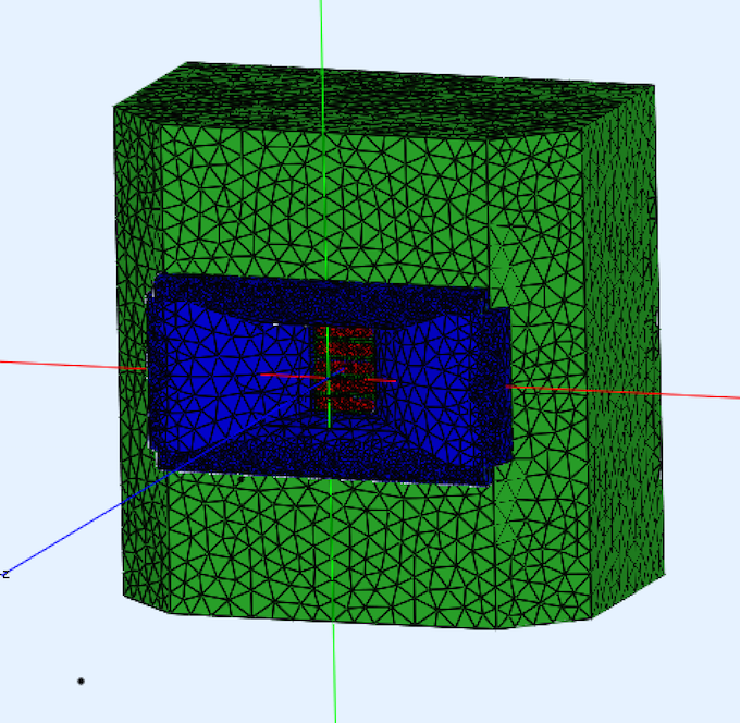

    Mit Hilfe eines zweiten Stecker habe ich dann die Membran des AM20 erzeugt und genau auf Höhe der Front in den Ausschnitt des kleinen Gehäuses platziert:
    http://www.diy-hifi-forum.eu/forum/p...ictureid=26366

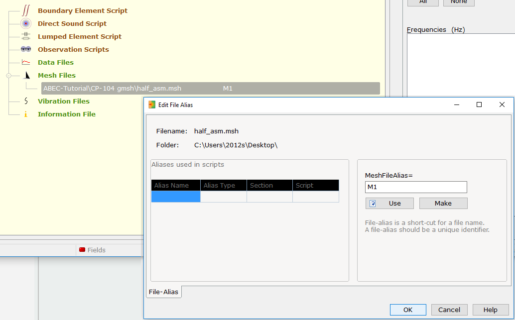

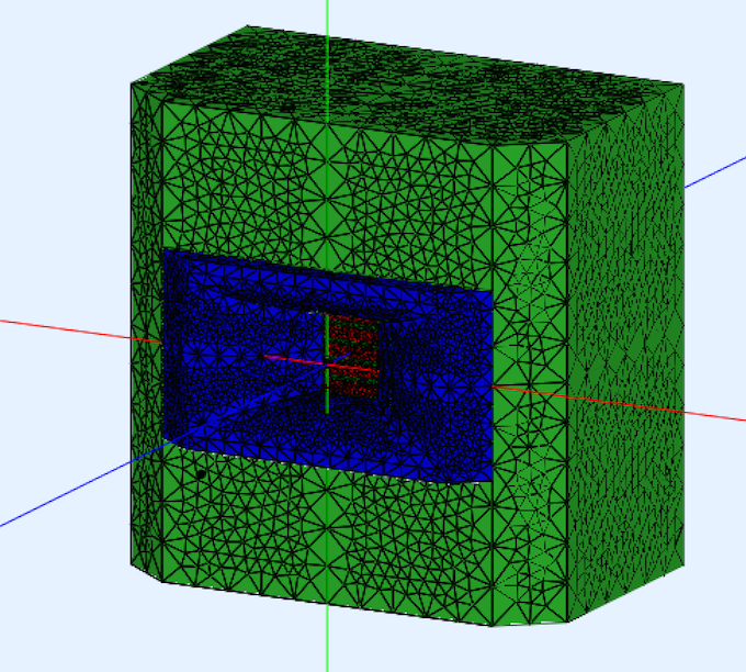

    Das Gehäuse und die AM20-Membran wurden dann getrennt in Gmsh gemesht und in ABEC importiert. Bevor ich damit weiter mache im nächsten Beitrag kurz ein paar Worte zur 3D-Anordnung von Zeichnungen in FreeCAD für den späteren Import in ABEC...
  • 23.03.2016, 20:24
    java4ever
    Hast du mal versucht NUC manuell anzuschalten? Wäre so mein erster Gedanke...

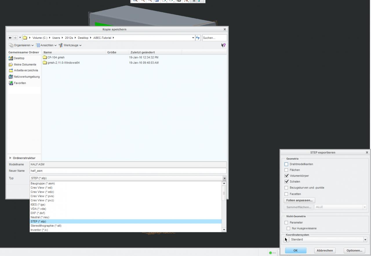

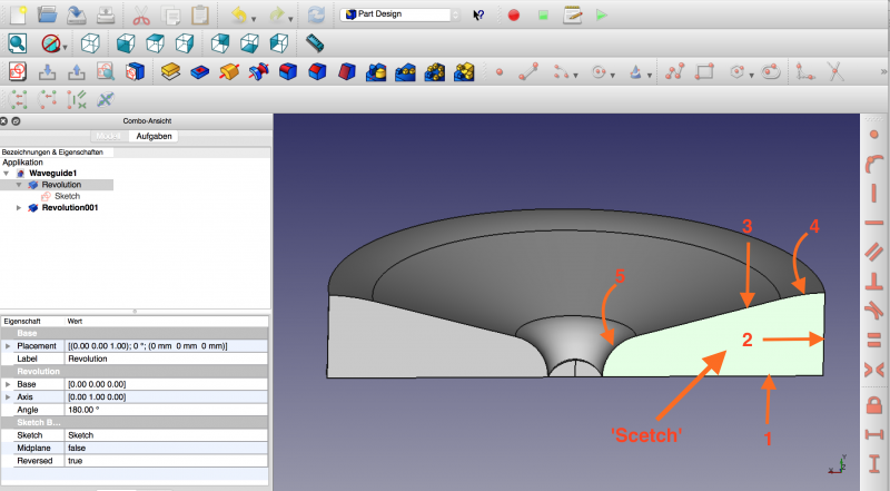

    Kurz zu meinem Vorgehen von FreeCAD über Gmsh zu ABEC. Ich habe letztlich die 2D Grundform (hier die Maße der Front) in der xy-Ebene gezeichnet:
    http://www.diy-hifi-forum.eu/forum/p...ictureid=26376

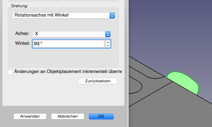

    Die 3D-Form wird mit der Funktion 'Block' dann nicht in z-, sondern in -z -Richtung erzeugt:
    http://www.diy-hifi-forum.eu/forum/p...ictureid=26370
    In FreeCAD geht das, indem man das Häkchen 'Umgekehrt' setzt.
    Der so erzeugte Körper liegt in FreeCAD dann so in der xyz-Anordnung:
    http://www.diy-hifi-forum.eu/forum/p...ictureid=26375

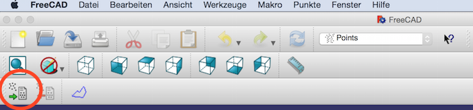

    Nach Export als .step-file und Import in Gmesh:
    http://www.diy-hifi-forum.eu/forum/p...ictureid=26372

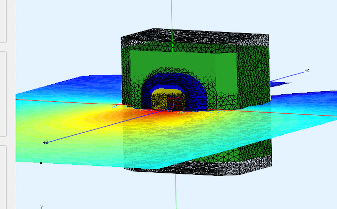

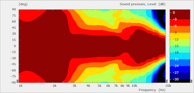

    Zurück zum Problem der unsymmetrischen Directivity und Artefakte bei hohen Frequenzen.
    Ich habe also das einfache Testgehäuse mit dem kleinen Gehäuse für den 'AM20' und die 'AM20'-Membran getrennt ge-meshd. Angewendet habe ich zunächst die Standardeinstellungen von Gmsh, ohne das mesh weiter zu bearbeiten. In ABEC:
    http://www.diy-hifi-forum.eu/forum/p...ictureid=26377
    Nach Solving waren im SPL (1m auf Achse und +/-10cm horizontal) waren im Hochton über 12 kHz wieder die 'Artefakte' zu sehen.
    http://www.diy-hifi-forum.eu/forum/p...ictureid=26378
    Die nicht-normierte, horizontale Directivity...
    http://www.diy-hifi-forum.eu/forum/p...ictureid=26379
    ...zeigt ebenfalls das 'chaotische' Verhalten und die unsymmetrische Abstrahlung.
    Im Solver in ABEC hatte ich eine mesh-Frequency von nur 1000Hz angegeben, um nicht feiner zu meshen, als mit Gesh:
    Control_Solver
    f1=5000; f2=15000;
    NumFrequencies=25; Abscissa=log;
    MeshFrequency=1000Hz
    Dim=3D
    Meshing=Delaunay
    Ist das ok?

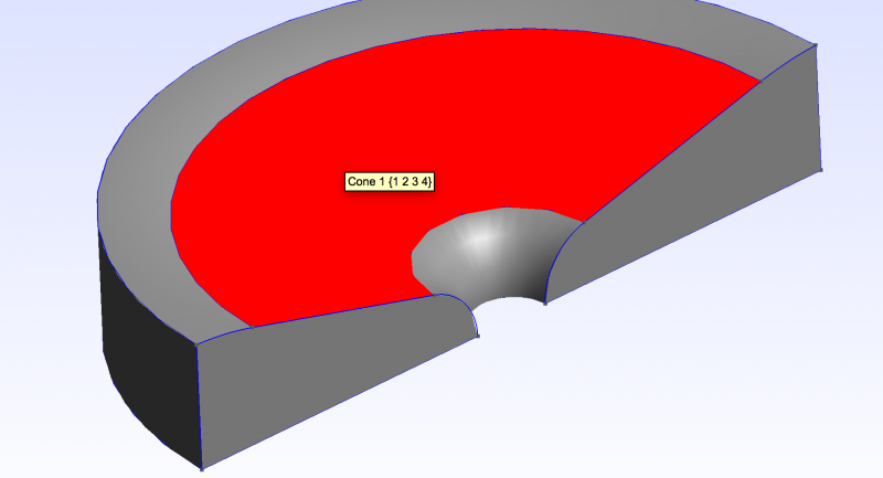

    Da ich ein zu grobes Mesh als mögliche Ursache für die Probleme in Verdacht hatte, habe ich versuchsweise mit MeshFrequency=16000Hz ausprobiert, wie angemessen die Auflösung des Meshs aus Gmsh für die Simulation überhaupt war.
    Das so erzeugte Mesh war wesentlich feiner, als das aus Gmsh importierte Mesh:
    http://www.diy-hifi-forum.eu/forum/p...ictureid=26380
    Vor der entsprechenden Kontrolle, d.h. Erzeugung eines feineren Meshs in Gmsh die Frage: Wie erkenne ich in Gmsh, wie fein ich für eine bestimmte angestrebte obere Simulationsfrequenz meshen muss? ABEC bietet ja immerhin die überschlägige Rechnung über EdgeLength bzw. direkt über MeshFrequency. Wie macht ihr das in Gmsh?
    Im nächsten Beitrag dann die 2. Runde über feineres Meshing in Gmsh...

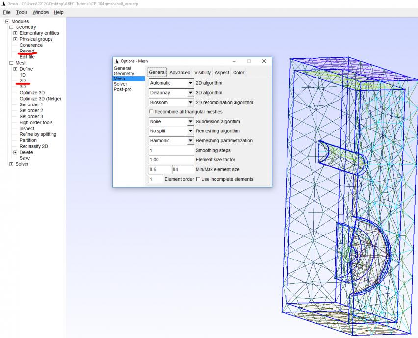

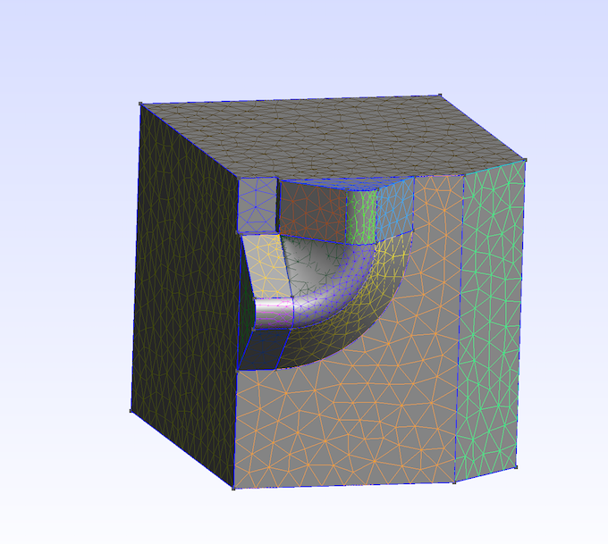

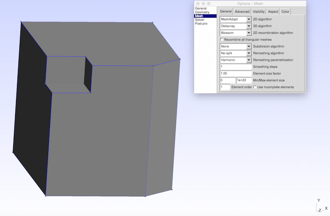

    Feinheit Mesh in Gmsh...?
    nachdem das zunächst in Gmsh erzeugte Mesh für die hohen Frequenzen >12kHz vermutlich nicht fein genug war, habe ich in Gmsh versucht, das Mesh über 'Options' - 'Mesh' zu verfeinern. Gmsh bietet hier unterschiedliche Eingriffsmöglichkeiten:
    http://www.diy-hifi-forum.eu/forum/p...ictureid=26385
    ...und
    http://www.diy-hifi-forum.eu/forum/p...ictureid=26386
    Da ich erst anfange, mit den unterschiedlichen Parametern zu spielen, kann ich hier nicht viel dazu sagen. Vielleicht könnt ihr (nailhead, JFA, sott, Java...) Tipps geben, welche Stellschrauben hier Sinn machen?
    Ein feineres, über den Parameter max Messe size (=15) erzeugtes Mesh...
    http://www.diy-hifi-forum.eu/forum/p...ictureid=26381
    nach Import in ABEC
    http://www.diy-hifi-forum.eu/forum/p...ictureid=26382
    und Solving ergab folgende Spl-Simu:
    http://www.diy-hifi-forum.eu/forum/p...ictureid=26383

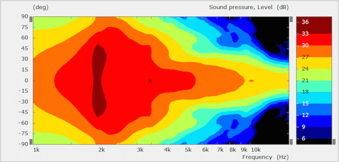

    Die Directivity zeigte ebenfalls nicht mehr die zuvor beobachteten Artefakte:
    http://www.diy-hifi-forum.eu/forum/p...ictureid=26384

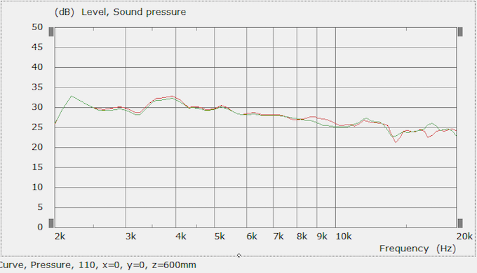

    Für Java die letzte Simulation (SPL) mit NUC=False
    http://www.diy-hifi-forum.eu/forum/p...ictureid=26396
    ...und mit NUC=True
    http://www.diy-hifi-forum.eu/forum/p...ictureid=26397
    Die NUC-Korrektur scheint ganz gut zu funktionieren.

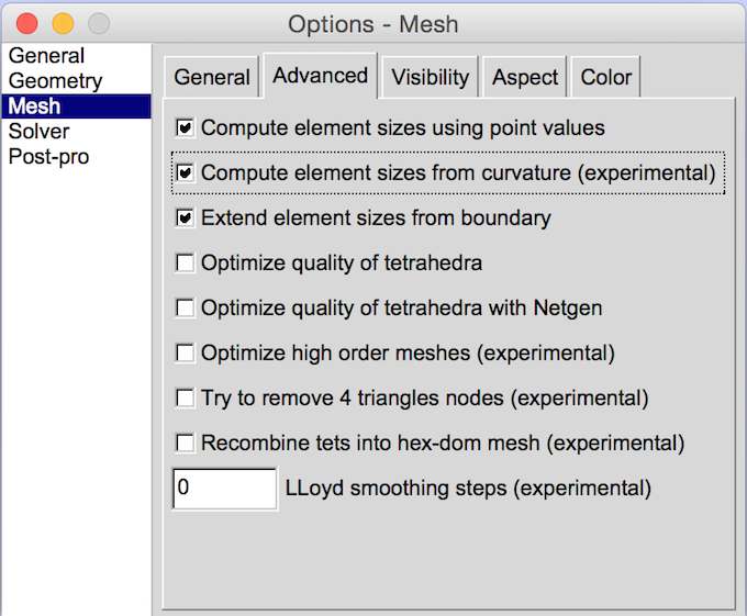

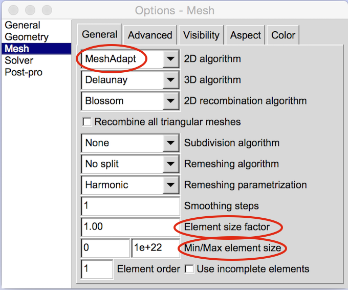

    Wenn du auf das Bild schaust siehst du, dass das Mesh extrem unregelmäßig ist.
    Ich habe folgender Erfahrungen mit Gmesh gemacht:
    MeshAdapt funktioniert wirklich am besten.
    "Refine by Splitting" führt zu unregelmäßigen Flächen -> Nicht nutzen ;-)
  • 25.03.2016, 23:11
    Vielen Dank! Ich eiere immer noch mit den Parametern 'Element Size Factor' und 'Min/Max Element Size' rum. Brauche wohl noch etwas Zeit und Versuche, um das sinnvollste Vorgehen beim Meshen mit Gmsh rauszufinden.
    Für das Meshen von Rundungen scheint mir die Option 'Calculate element sizes from curvature' gut zu funktionieren. Die folgenden Simus sind daher mit dieser Einschränkung im Hinterkopf kritisch zu betrachten. Eure Erfahrungen und Input ist daher weiterhin herzlich willkommen...

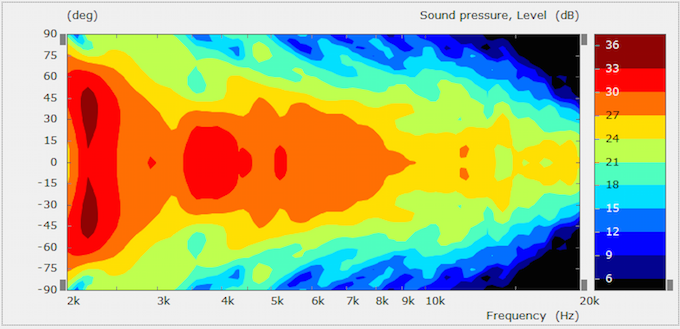

    Ich habe die Erfahrungen mit dem Testgehäuse nun auf ein vereinfachtes Gaudimäxchen-Gehäuse übertragen (Höhe 'nur' 20cm, um Rechenzeit zu sparen, solange es um die horizontale Abstrahlung des AM20 geht) und Simus durchgeführt, die zunächst mit dem Gehäuse ohne Fase beginnen und dann Schritt für Schritt die Fase und mögliche, einfache Schallführungen berücksichtigen. Der AM20 wird durch eine rechteckige, flache und 'ideale' schallabstrahlende Fläche simuliert.
    Der SPL und die horizontale Directivity (nicht-normiert und auf 0° normiert) sind in einer Entfernung von 60cm simuliert, um den Messungen von Chlang im Gaudimäxchen-Thread möglichst nahe zu kommen.
    Zunächst das Gaudi-Gehäuse ohne Fase:
    http://www.diy-hifi-forum.eu/forum/p...ictureid=26402
    SPL in 60cm auf Achse und +/- 10cm horizontal:
    http://www.diy-hifi-forum.eu/forum/p...ictureid=26403
    Directivity 60cm, nicht normiert:
    http://www.diy-hifi-forum.eu/forum/p...ictureid=26404
    Directivity 60cm, normiert:
    http://www.diy-hifi-forum.eu/forum/p...ictureid=26405
    Zu sehen sind die beiden Einbrüche auf Achse bei 2.5-3kHz und knapp 6kHz und die entsprechenden Aufweitungen der Abstrahlung. Die Abstrahlung bei 3-3.5kHz ist wie gehabt relativ breit.
    Was macht die 2.6cm x 2cm - Fase?
    http://www.diy-hifi-forum.eu/forum/p...ictureid=26406
    http://www.diy-hifi-forum.eu/forum/p...ictureid=26407
    http://www.diy-hifi-forum.eu/forum/p...ictureid=26408
    http://www.diy-hifi-forum.eu/forum/p...ictureid=26409
    Die Fasen beruhigen die ganze Sache, die Aufweitung ist noch da und liegt etwas höher, weiter hin zur beabsichtigen Übernahmefrequenz zum AM20.

  • 01.04.2016, 20:49

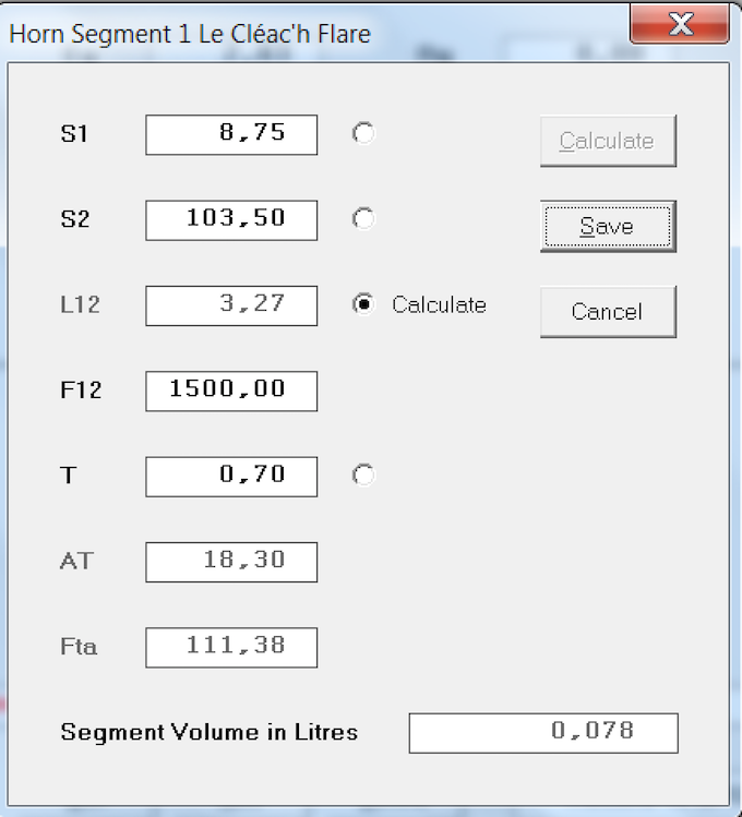

    AM20-Schallführung - Hornresponse, FreeCAD, ABEC
    denn mal Details zur gestern im Gaudimäxchen-Thread vorgestellten Schallführung und Simu.
    Vielleicht ist der gewählte Weg von einer Hornresponse Simulation über FreeCAD und Gmsh zu ABEC auch für andere interessant...
    Zunächst wurde mit Hornresponse ausgehend von der Membranfläche des AM20 ein kurzes Horn mit LeCleach-Kontur berechnet:
    http://www.diy-hifi-forum.eu/forum/p...ictureid=26482
    Das würde natürlich entsprechend mit einem Expo-Horn, Oblade Spheroid-Waveguide etc gehen.
    Die - noch Axi-symmetirsche - Kontur in Hornresponse:
    http://www.diy-hifi-forum.eu/forum/p...ictureid=26483
    Von da aus kann die Hornkontur als *.txt oder *.csv exportiert werden. Sehr praktisch für die quadratische 'Membranfläche' des Am20 ist die Möglichkeit, zwischen maxisymmetrischen oder quadratischen Hornkonturen zu wählen:
    http://www.diy-hifi-forum.eu/forum/p...ictureid=26487
    Zur Kontrolle kann die horizontale...
    http://www.diy-hifi-forum.eu/forum/p...ictureid=26485
    ...und vertikale...
    http://www.diy-hifi-forum.eu/forum/p...ictureid=26486
    ...Hornkontur angeschaut werden.
    Falls es passt, kann exportiert werden. Das sieht dann (nach Öffnen im Text- oder Tabellenkalkulations-Programm der Wahl) dann so aus:
    http://www.diy-hifi-forum.eu/forum/p...ictureid=26484
    Vor dem Import in FreeCAD müssen die Koordinaten noch in die Form X-Y-Z gebracht werden. Dabei ist zu beachten, daß - soweit ich es bisher verstehe - FreeCAD für die weitere Bearbeitung mit BSpline ausschliesslich Punktedaten in der XY-Ebene akzeptiert. Z bleibt also immer =0. Zudem müssen die ','-Dezimalzeichen durch '.' ersetzt und die Zahlen jeweils durch ein 'Space' getrennt werden. Der entsprechende Text-File sah dann so aus:
    http://www.diy-hifi-forum.eu/forum/p...ictureid=26525
    Entsprechend gilt das auch für die vertikale Kontur.
    Der Textfile braucht dann noch die file-Bezeichnung *.asc - und dann können die Daten endlich in FreeCAD importiert werden. :doh:
    Dazu kann in der Workbench 'Points' der Import-Button genutzt und der entsprechende *.asc-file ausgewählt werden.
    http://www.diy-hifi-forum.eu/forum/p...ictureid=26514
    FreeCAD zeigt die Koordinaten als kleine, weiße Punkte. Diese können nun über die Funktion BSpline in der Workbench 'Draft' mit einander zu einer Kontur verbunden werden (abschliessend den letzten Punkt mit dem ersten verbinden, so daß eine geschlossene Kontur entsteht).
    Sieht dann zum Beispiel so aus:
    http://www.diy-hifi-forum.eu/forum/p...ictureid=26515
    Jetzt muß die Kontur aus der XY-Ebene in die XZ-Ebene gebracht werden. Geht über 'Placement':
    http://www.diy-hifi-forum.eu/forum/p...ictureid=26516
    ..und Drehung um 90° um die Achse X:
    http://www.diy-hifi-forum.eu/forum/p...ictureid=26517
    Schließlich kann die Kontur über die Funktion 'Block' verlängert werden:
    http://www.diy-hifi-forum.eu/forum/p...ictureid=26518
    Uff - :w00t: - falls mr jemand einen einfacheren, schnelleren Weg zeigen kann, würde ich mich freuen. Evtl. geht's direkt über ein Python-Skript, aber das habe ich noch nicht drauf.
    Was ist aber jetzt bei der ganzen Aktion rausgekommen? Dazu mehr im nächsten Beitrag...
  • 01.04.2016, 21:06
    AM20-Schallführung - LeCleach...
    die Schallführung (oder auch kurzes Horn) aus Hornresponse sah - endlich in ABEC angekommen - so aus:
    http://www.diy-hifi-forum.eu/forum/p...ictureid=26519
    Das Horn wurde in die Frontplatte eingebaut, d.h. der AM20 würde von hinten an die Frontplatte montiert. Das Horn ragt dann nur ca 1,4 cm über die Frontplatte raus.
    Zudem habe ich den AM20 inzwischen etwas genauer simuliert, d.h. anstelle einer rechteckigen Membran habe ich 5 übereinander liegende, horizontale 'Schlitze' mit den seitlichen Rundungen gemäß der Zeichnung des Herstellers simuliert:
    http://www.diy-hifi-forum.eu/forum/p...ictureid=26488
    Der SPL auf Achse und +/-10cm horizontal in 60cm Entfernung:
    http://www.diy-hifi-forum.eu/forum/p...ictureid=26520
    Directivity horizontal in 60cm Entfernung:
    http://www.diy-hifi-forum.eu/forum/p...ictureid=26521
    Directivity horizontal in 60cm Entfernung, normiert auf 0°:
    http://www.diy-hifi-forum.eu/forum/p...ictureid=26522
    Directivity vertikal in 60cm Entfernung:
    http://www.diy-hifi-forum.eu/forum/p...ictureid=26523
    und die Directivity vertikal in 60cm Entfernung, normiert auf 0°:
    http://www.diy-hifi-forum.eu/forum/p...ictureid=26524
    Bei den vertikalen Simus ist zu beachten, daß ich das Gehäuse vertikal verkürzt hatte, um Rechenzeit zu sparen. Hier muss ich bei Bedarf noch mit den korrekten Gehäusemaßen simulieren.
    So weit finde ich as aber nicht schlecht und werde das Horn jetzt 'in schön' zeichnen, besser an das Gehäuse anpassen (Frage an Chlang: Soll es bei den 3cm-Fasen bleiben, oder ändern sich die noch?). Wissen sollte ich die endgültige Beite der Schallwand ohne Fase...
    Bin mir auch nicht sicher, wie die vertikale Abstrahlung idealer Weise für das D'Appo-Konstrukt und die Trennung zwischen 3 und 3,5 kHz aussehen?
    Gibt's Verbesserungsvorschläge? Vereinfachungen im Verfahren der Simu?:denk:
    Bis dahin, Grüße,

    FoLLgoTT
    Tja, das ist das alte Dilemma. Das Horn ist klein, also bündelt es erst ab 3,5 kHz. Das ist aber für die Mitteltöner in Pärchenanordnung schon viel zu hoch. bei geschätzten 20 cm Abstand der Treiberzentren entstehen bei 1,7 kHz die ersten Nebenkeulen.
    Simuliere doch mal die Mitteltöner dazu. Dann sieht man schön, wie sich der Übergangsbereich verhält. :)

  • 09.04.2016, 11:37
    Gaudimäxchen AM20 LeCleach-Hörnchen
    wie angekündigt habe ich das LeCleach-Hörnchen für den AM20 jetzt nicht mehr auf, sondern in die Schallwand hinein gelegt.
    http://www.diy-hifi-forum.eu/forum/p...ictureid=26620
    Der AM20 ist von hinten an das Horn montiert, genau 20mm hinter der Schallwand-Vorderseite. Das Horn schaut daher noch ca 1,4 cm aus der Schallwand raus und die Hornkontur fluchtet seitlich genau mit den Fasen, wie Chlang sie jetzt anlegen möchte (2,6 cm breit, 1,9 cm tief).
    Die Höhe des Horns entspricht dem Abstand der beiden FW146.
    Der SPL in 60 cm Entfernung simuliert sich dann so (axial und +/- 10cm horizontal):
    http://www.diy-hifi-forum.eu/forum/p...ictureid=26621
    Directivity horizontal, 60 cm, nicht normiert:
    http://www.diy-hifi-forum.eu/forum/p...ictureid=26622
    Directivity horizontal, 60 cm, auf 0° normiert:
    http://www.diy-hifi-forum.eu/forum/p...ictureid=26623
    Directivity vertikal, 60 cm, nicht normiert:
    http://www.diy-hifi-forum.eu/forum/p...ictureid=26624
    Directivity vertikal, 60 cm, auf 0° normiert:
    http://www.diy-hifi-forum.eu/forum/p...ictureid=26625
    Falls das für Chlang so passt und nailhead den *.stp-file für das Hörnchen prinzipiell für den Druck brauchbar findet, würde ich noch Befestigungslöcher für den AM20 und das Hörnchen anbringen (FreeCAD) und dann könnte es hier weitergehen...
    Sonst halt noch eine Runde FreeCAD.:)

    Die unsymmetrische Directivity (obwohl das Modell symmetrisch konstruiert wurde) kann vom Mesh kommen, wenn das nicht regelmäßig ist, dann geht das nicht. Am Mesh hängt die gesamte Analyse, das Mesh ist schlussendlich der Punkt, an dem Interpoliert wird.
  • 09.04.2016, 23:32
    Falls das für Chlang so passt ...
    optisch sieht das jetzt super aus und fordern willl ich hier gar nichts. Aber viellicht kannst du noch warten, bis ich die Messungen meines handgeschnitzten Waveguides aufbereitet und eingestellt habe. Dessen Wirkung scheint mir auch bei hoher Auflösung und geringer Glättung (5°-Schritte; 1/12 Glättung) gleichmäßiger als deine aktuellen Simulationsergebnisse (da scheine ich mal Glück gehabt zu haben). Ggf. kannst du auch nochmal in die Richtung dieses Profils ein bisschen was probieren...

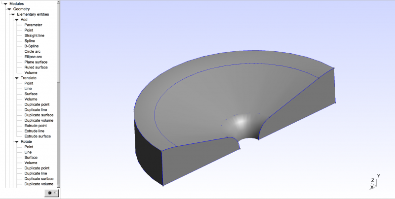

    Hi Java, ich habe mit Gmsh gemesht. Ich nehme an, Du beziehst Dich mit Deiner Frage zunächst auf das Gehäuse?
    http://www.diy-hifi-forum.eu/forum/p...ictureid=26628
    Ich habe, um die gewünschte Feinheit des Meshs zu erreichen, MeshAdapt gewählt und mit den Parametern 'Element size factor' und 'Min/Max element size' gespielt.
    http://www.diy-hifi-forum.eu/forum/p...ictureid=26631
    Wie gehst Du vor, bzw. welches Vorgehen würdest Du für die Erreichung eines möglichst gleichmässigen Meshs empfehlen?
    Für die Hornkontur habe ich unter 'Advanced' noch das Häkchen bei 'Compute element sizes from curvature' gesetzt - das gab aus meiner Sicht die besten Ergebnisse auf der gekrümmten Oberfläche des Horns.
    http://www.diy-hifi-forum.eu/forum/p...ictureid=26630

    java4ever
    Ich nutze ausschließlich den Element Size Factor und habe damit nur gute Erfahrungen gemacht. Allerdings probiere ich im Moment ein paar Alternativen durch...

    ich versuche mich gerade an einer Abec-Simi dieser Version des 'Dreiecksleisten-Waveguides' aus dem Gaudimäxchen-Thread von Chlang.
    Ich habe das 'Waveguide' eigentlich sehr einfach in FreeCAD gezeichnet:
    http://www.diy-hifi-forum.eu/forum/p...ictureid=26807
    Das 'Eckteil' durch Rotation einer Fläche um 90°, die beiden anschliessenden, abgerundeten Dreiecksprofile vertikal und horizontal einfach durch Bildung eines 'Blocks' aus einer identischen Fläche.
    Das Mesh davon sieht in Gmsh so aus:
    http://www.diy-hifi-forum.eu/forum/p...ictureid=26808
    Es ist insgesamt aus 9 Flächen aufgebaut (3 außen, 3 'Rundungen' und 3 Innenflächen).
    In ABEC bekomme ich - ausschließlich für die 3 'Innenflächen' beim Versuch zu lösen oder zu meshen folgende Fehlermeldung:

    Erste Anmerkung: Fläche 14 ist im CAD falsch orientiert, kann man weglassen, die Mikrolücke macht nix aus (Zitat Jörg: "Das ist das schöne an der BEM Methode: Das Mesh muss nicht perfekt sein, und es funktioniert trotzdem gut!").
    Dein Mesh scheint irgendwie einfach kaputt zu sein. Könntest du mal eine bemaßte Zeichnung hochladen? Dann modele ich das mal im IV nach.
    Ich würde darauf tippen, dass beim Element #21 das Mesh das Problem ist bzw. die Rundung. Dort wird das Mesh immer immer kleiner, bis es evtl eine Dreiecksgröße von 0 erreicht.
  • 24.04.2016, 00:28
    Hi Java,

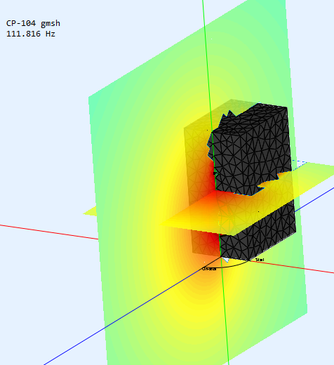

    Die Fehlermeldung von ABEC habe ich bei weiteren Versuchen ausschließlich bei den 'inneren' 3 Flächen des Waveguides bekommen.
    Vermutlich liegst Du mit Deiner Einschätzung ganz gut. Zusätzlich scheint wohl schon was in FreeCAD schief gelaufen zu sein - ich konnte 2 Teile des Waveguides nicht miteinander verbinden.
    Gelöst bekommen habe ich das Problem, indem ich diese 3 Flächen getrennt als STEP-file exportiert und in Gmesh gemeshd habe. Diesen Mesh-file habe ich auch getrennt in ABEC importiert - und nun funktioniert die Simu wieder... Warum auch immer.:confused:
    Das funktioniert jetzt also. Dennoch beobachte ich ein eigenartiges Grafik-Problem, kann aber nicht fest machen, woran es liegt. Das Mesh und die 'festen' Oberflächen liegen in der Darstellung nicht mehr korrekt übereinander. :eek:
    http://www.diy-hifi-forum.eu/forum/p...ictureid=26809
    Die Ergebnisse in VACS sind aber ok (und vergleichbar mit älteren Simus, die ich noch vor den Updates vorgenommen habe). Zudem sehe ich das Problem auch bei den mitgelieferten Examples, scheint also tatsächlich 'lediglich' ein Grafik-Problem zu sein.
    http://www.diy-hifi-forum.eu/forum/p...ictureid=26810
    Da ich mit der neuen ABEC3-Version (3.5.3. b12 - 64 bit) auch gleichzeitig mit VMware Fusion ein Update auf Version 8.1.0 und Hardware V12 vorgenommen habe, kann ich nicht nachvollziehen, wo's hängt.
    Arbeitest Du mit der aktuellen ABEC3-Version und hast kein (Grafik-)Problem?
