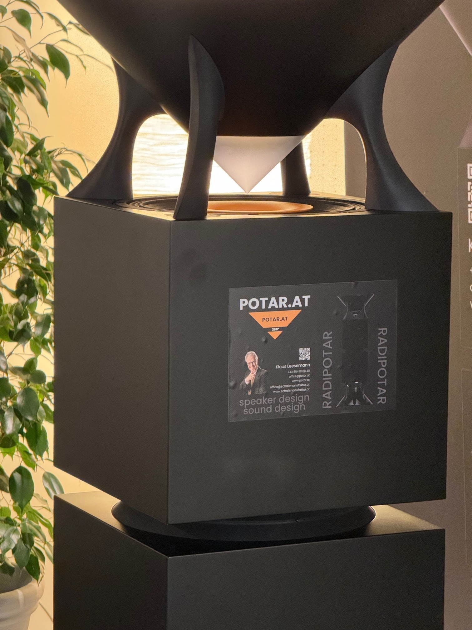

    Neulich auf der High End 2024 München, konnte ich diesen Rundstrahler hören:
    https://www.potar.at/
    Für die Selbstbauer unter uns gute Nachrichten, weil das System simpel aufgebaut ist. Einfach ein konischer 45° Reflektor über ein Koax-PA Chassis gehangen, fertig. Genial einfach.
    Die Schwebehöhe des Kegels war geschätzte 1cm über Kante.
    Nach dem Bild zu urteilen passiert ja noch was in der Mitte .... sitzt da eine PM oder ein Subwoofer?
    und ganz unten ist ja nochmal ein "baugleicher?" Trichter als Fuss. Ist da auch nochmal der Koax von oben drin?
    Nachtrag:
    Weiter unten ist dann noch ein Link zu einer "alten" Seite ....die aber mehr Informationen zur Verfügung stellt.
    Ganz unten ist wohl noch ein Subwoofer drin .... in der Mitte das schient nur Zierrat zu sein. Und das Problem mit dem unterschiedlichen Klang je nach Raum wird einfach mit irgendeinem selbsteinmessenden System bekämpft. Ja ...... kann ich mir sinnvoll vorstellen und ist wohl auch machbar für uns :D.
    Warum allerdings ein streng eckiges Gehäuse zu zwei runden Kegeln? Nicht mein Geschmack. Warum kein passendes Rohr statt der Ecken und Kanten? Jedem das sein .....

    Hab mir mal das Video auf der Potar-Seite mal angeguckt.
    Schlauer Kaufmann der Typ.
    Wie schon erwähnt sitzt oben der Koax, unten der Sub. Damit der Kunde Eindruck schinden kann schaut der fette Magnet nach außen.
    Beides in getrennten Gehäusen, dazwischen ein Ring als Design oder zur Entkopplung.
    Auf Anfrage wird ein Preis ab 40k genannt. aber nicht gesagt ob oder welche Elektronik dabei ist.
    Grob überschlagen schätze ich das die Ls Ihm in der Herstellung ca. 3-4k kosten, dazu die Elektronik.
    Das Video stammt aus München, und dort hat er Trinnov benutzt.
    Da kostet die Vorstufe/Dsp schon 17k ohne 3D-Micro! Das wird wohl nicht in den 40K drinn sein.:D
    Also satter Gewinn.
    Gruß Tommi

    Ja ich wollte bewusst nicht allzu detailliert auf das Potar Produkt eingehen. Was auch immer der macht, es klang trotzdem super.
    Essentiell dafür ist wohl nur der Koax Treiber und die genauen Dimensionen des Reflektors.
    Sicherlich kam noch geschickte Raumakustik und Einmessung dieser dazu, was ein gutes Gesamterlebnis begünstigt.
    Aber das ist ja Nebensache... Auch Gehäuse, Bass und Zierringe interessieren mich eigentlich wenig.
    Interessant fand ich bisher, dass lediglich reflektor-basierende Rundstrahler diese absolute holographische Plastizität erreichten, keine Biegewandler und keine Radialhörner und was weiß ich.
    Ein Problem von Reflektoren war bisher immer dass die Schallzentren der einzelnen Wege recht weit auseinander sitzen, wegen der Dicken Reflektoren.
    Das ohnehin mäßige vertikale Abstrahlverhalten wird dadurch noch kerbiger. Der Koaxialtreiber egalisiert diese Aspekte da alles aus einer Punktschallquelle kommt.
    Koaxialchassis sind ja ohnehin super aber haben auch ihre Problemchen. Oft sinds tiefe Kerben im Axial-Frequenzgang. Außer Achse egalisieren sie sich, aber dann ist der Superhochton weg. Oder man lässt Tief- und Hochton weit überlappen, sodass sie sich beide "auffüllen". Aber dann ist das Abstrahlverhalten Offaxis wieder friemelig.
    Nun ist der Koax am Reflektor ziemlich cool. Lässt man die Treiber halt überlappen. Auch egal. Einbrüche unter verschiedenen Winkel dürften sich über den Reflektor auch egalisieren, muss man mal in der Praxis konkret testen. Was definitiv bleibt ist eine Punktschallquelle vom Tief- bis Superhochton, absolut bruchlos. Mit superbem Abstrahlverhalten, dessen Energiekurve äußerst linear sein sollte. Wenn man das über FIR noch inkl Weiche Phasenlinear macht, hat man auch unter allen Winkeln eine Frequenz- und Phasen-lineare Punktschallquelle mit perfekter Sprungantwort.
    Ein Träumchen. Also meiner Meinung nach könnte das ein Griff nach den Sternen werden.
    Was auch noch sehr auffällig war, ich bin im Raum hin und her gewandert, in die Knie, und drüber gebeugt, das vertikale Abstrahlverhalten war auch bemerkenswert breit bis in den Hochton. Bin wirklich sehr beeindruckt. Die Idee einen viel zu großen Reflektor zu nutzen ist hier neben dem Koax sicher der springende Punkt.

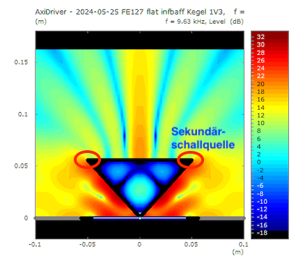

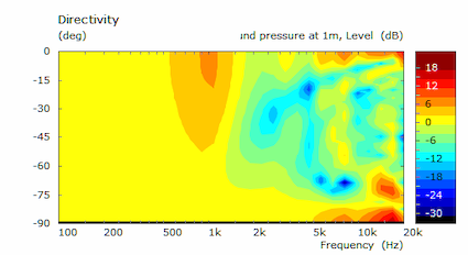

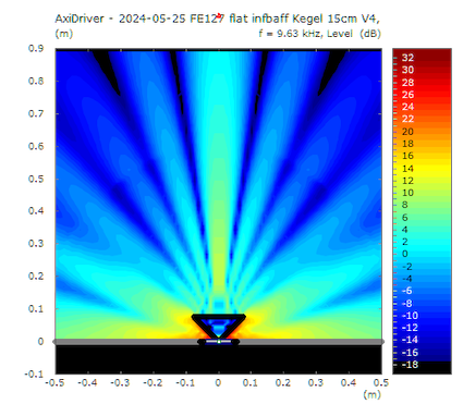

    Das könnte man mal simulieren. Ich frage mich wie es mit der Genauigkeit steht, wenn man nur eine winzige Punktquelle oder eine starre Membrane als Schallquelle nimmt. Beim Koax gibt es eine Membrane, aber da ist das Horn dazwischen, was den Schall zur Seite drängt. Und das Horn ist kleiner als die Membrane. Beide dürften eine gekrümmte Wellenfront haben, was bei der Umlenkung eine große Rolle spielt. Man sagt Einfallswinkel gleich Austrittswinkel. Aber bei gekrümmter Welle haben alle einen anderen Einfallswinkel mit dem sie auf die 45° stoßen. Wird das mit berücksichtigt, Christoph?
    Dann gibt es noch das Problem mit der Sichtbarkeit der Diagramme. Waren die alle auf 0° normiert? Man muss aber +-180 als Axial nehmen oder? 0° wäre zur Decke hin. Dann müsste man auch auf +-180 normieren, oder nicht normieren :confused:
    Josh
  • 22.05.2024, 13:01

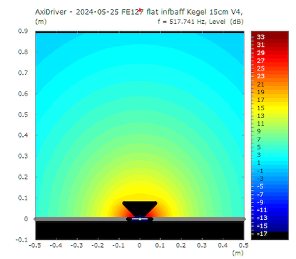

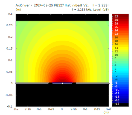

    Hallo Josh und Tommi,
    Ja, Akabak berücksichtigt das, geht also. Ganz kurz zur Größe des Kegels - der sollte halt anfangen zu wirken, wenn der Coax anfängt zu bündeln. Vom Bauchgefühl her braucht es für den großen Coax (12er, glaub ich?) dann auch einen ziemlich großen Kegel.
    Ich simuliere es die Tage, wahrscheinlich zunächst getrennt für den TMT und das Horn mit Axidriver. das geht wesentlich flotter und gibt gute erste Anhaltspunkte (ich muss zunächst noch dringend das HPE-Dokument mit Ente zusammenfassen und fertig machen und sitze an einer Simu für ein Mitteltonhorn, bevor ich hier richtig aufwendig einsteige).
    Bin auch gespannt, wie sich so ein Coax-Rundumstrahler simuiert und wie sich das umsetzen lässt.

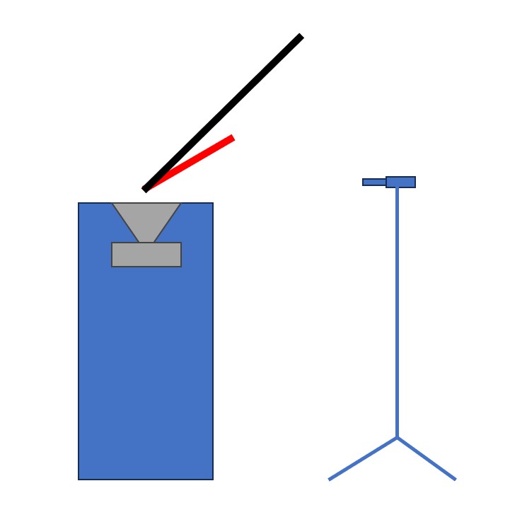

    Könnte man nicht viel schneller und effektiver als eine Simulation, einfach einen solche Dummy bauen?
    Ein Flaches Brett, quadratisch oder dreieckig als starrer 1 Dimensionaler Reflektor zu einer Seite hin.
    Nur um mal zu sehen was beim Mikrofon ankommt.
    Anhang 74456
    Das bauen geht vielleicht nicht so schnell wie eine Simulation. Aber da könnte man (je nach Vorrichtung) gleich verschiedene Brettlängen und Winkel direkt ausmessen.
    Vielleicht sogar mit weißem Rauschen einfach per Gehör den Winkel optimal justieren. Direkt am finalen Treiber und dessen individueller Wellenfront-Krümmung.
    So hat man Ruck Zuck auch eine Tendenz.

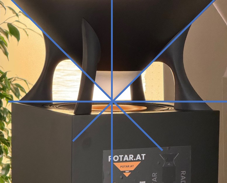

    Mir kamen nämlich Zweifel beim weiteren Betrachten meiner Fotos die ich auf der Messe gemacht hatte, ob das wirklich 45° sind.
    Das sieht mir etwas spitzer aus. Das würde auch Sinn machen, wenn die Welle marginal gekrümmt ist, sie an einem steileren Winkel zB 35-40° umzulenken. Damit es möglichst gerade zur Seite flitzt... :confused:
    Anhang 74457
    Edit: nochmal nachgemessen, statt Bauchgefühl, scheinen doch 45° zu sein :rolleyes:

  • 25.05.2024, 10:46
    TomBear
    Morgen Josh.
    Ich glaube nur ein Brett bringt nicht viel Erkenntniss, hat ja ein ganz anderes Reflektionsverhalten als ein Kegel.
    Ich werde es wohl wie Du schon mal geschrieben hast mit Karton probieren.
    Dazu habe ich mir ein paar Gedanken gemacht und bin auf eine super Idee gekommen.;)
    Werde das mal in CAD konstruieren und später hier einstellen.
    Bin schon gespannt was ihr davon haltet.
    Gruß Tommi

    1. In welchem Frequenzbereich soll der Reflektor wirksam sein (Bündelung)?
    Das hängt vom Durchmesser des Chassis ab, d.h. ab wann die Bündelung einsetzt. Darunter strahlt der nach oben gerichtete Breitbänder omnidirektional ab, d.h. auch zur Seite, wo man hören möchte.
    Dazu einfach eine flache Membran in einer unendlichen Schallwand mit dem Durchmesser des FE127 (siehe Datenblatt hier) bei drei verschiedenen Frequenzen (ich habe die TSP des FE127 verwendet und die Parameter zur Beschreibung des Impedanzverlaufs so eingegeben, dass der FE127 auf Achse halbwegs linear abstrahlt, sie auch im Datenblatt):
    https://www.diy-hifi-forum.eu/forum/...9&d=1716720614
    FR aus Achse 0° - also hier nach oben.
    https://www.diy-hifi-forum.eu/forum/...5&d=1716720572
    518Hz
    https://www.diy-hifi-forum.eu/forum/...6&d=1716720614
    2,2 kHz - hier beginnt die Bündelung, siehe auch im Datenblatt. Ab diesem Frequenzbereich sollte der Reflektor wirksam werden.

    Das ist im Überblick in der Directivity zu sehen (hier normiert auf 0°, nach oben).
    https://www.diy-hifi-forum.eu/forum/...8&d=1716720614

    2. Was passiert, wenn ein Reflektor (hier zunächst ein einfacher 45°-Kegel) vor die Membran gesetzt wird?
    Das hängt natürlich von der Größe des Kegels und dessen Abstand zur Membran ab. Hier der Einfachkeit halber zunächst ein Kegel mit 10cm Durchmesser mit kleinem Abstand zur Memebran (0.1cm).
    https://www.diy-hifi-forum.eu/forum/...0&d=1716720670
    Bei 518Hz - der Kegel ist klein gegenüber der Wellenlänge und wird daher praktisch nicht 'gesehen'.
    https://www.diy-hifi-forum.eu/forum/...1&d=1716720670
    Bei 2,2 kHz - hier zeigt der Kegel eine Wirkung, siehe Abstrahlung ohne Kegel oben.
    https://www.diy-hifi-forum.eu/forum/...2&d=1716720670
    Bei 9,6 kHz - hier wird's wild, eine Menge Interferenzen.
    Warum ist das so?
    https://www.diy-hifi-forum.eu/forum/...3&d=1716724972
    Die oberen Kanten des Kegels bilden - wie auch beim Einbau von Chassis in Schallwände - Aufgrund der abrupten Druckänderung Sekundärschallquellen. Der von dort abgestrahlte Schall interferiert mit dem Primärschall der Membran. Für jede Frequenz, abhängig von der Wellenlänge und dem Abstand der Schallquellen, anders.

    Falls es für jemanden interessant ist:
    Ich habe die Bilder des Radipotar von der Internetseite vermessen:
    Anhang 74487
    Kegel:
    45° Winkel
    Kegel-Durchmesse: ca 57cm
    Kegelspitze Abstand zu Oberfläche Gehäuse: ca. 11mm
    Die Gehäuse bestehen aus je 40cm x 40cm x 38cm. Also ca 44 Liter je Gehäusebox.
    Die Hörhöhe (leicht oberhalb der Kegelspitze) liegt bei ca 116cm (was mich irgendwie wundert).
    Alle Angaben natürlich ohne Gewähr.
    Ja, sehr cool, vielen Dank!
    Zusammen mit den Daten des 12CXA400Fe ergibt sich ein ganz gutes Bild davon, wie die das umgesetzt haben.
    Die Membranfläche Sd ist mit 0,055m2 angegeben, was einen effektiven Membrandurchmesser von 26,4cm ergibt.
    Der Kegel hat mit 57cm einen ordentlich größeren Durchmesser (ca. 2,2-fach). Das erscheint mir sinnvoll, um beim Einsetzen der Bündelung gut wirksam zu sein.
    Vielen Dank auch für die Angabe der Höhe des Kegels über der Gehäuse-Oberfläche. Die Abbildung im Datenblatt sieht so aus, als würde das HT-Horn ungefähr auf der Höhe der Sicke enden.
    Günstig finde ich die Treiberwahl auch, weil der Frequenzgang auf Achse ab ca 600Hz ansteigt, bis 20kHz um ca 14-15dB. Damit sollte der Abfall durch die 360°-Abstrahlung besser zu handeln sein.
    Durch das quadratische, 40cm x 40cm-Gehäuse verschmiert die Kantenbrechung am Gehäuse auch etwas, was vermutlich auch günstig ist.
