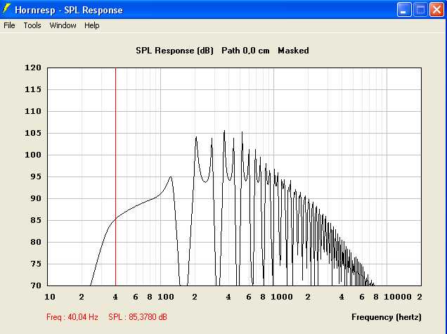

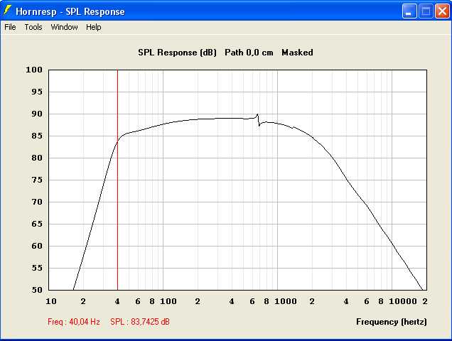

    Hornanalyse - Teil 10
    nun wollen wir mal das aus Zwischenspiel - 2 gehörte mal ein wenig visualisieren und dann endlich zu BL-Hörnern einschwenken.
    Für all die nun folgenden Simus verwende ich den Breitbänder Monacor SPH 60 X, weil der schon mal in einem CT verwendet wurde und auch ich schon mal was mit dem gemacht habe.

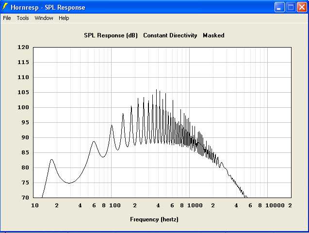

    Die folgenden TML-Simus sind rein mit einer geraden Röhre hinter dem Treiber gemacht worden, um das Prinzip zu zeigen.
    Real konstruierte TML-Lautsprecher sind anders konstruiert, da verengen sich oft die Röhren zum Ausgang hin und es werden z.T. größere Vorkammern verwendet.
    Meist sind derartige Konstruktionen dann eine Mischung aus TML und BR-Funktion, auch die TQWT gehört genaugenommen in diese Kategorie.
    Aber das soll zunächst hier nicht Thema sein.

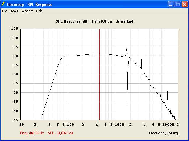

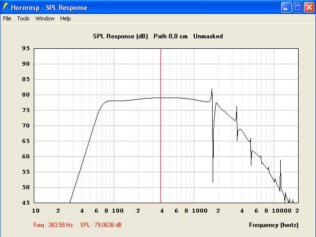

    Zunächst einmal habe ich den SPH 60 X in ein riesiges geschlossenes Gehäuse gesperrt, um mal zu sehen, was er eigentlich bei offenem Einbau so alleine bringen könnte:
    http://www.diy-hifi-forum.eu/forum/p...ictureid=16456
    Nun, der macht ca. 87 db obenrum und fällt bis 40 Hz, was ich mal eigenmächtig als wünschenswerte untere Grenzfrequenz gewählt habe um ca. 10 dB ab.
    Mal schauen, ob wir die fehlenden 10 dB mit einer irgendwie gestalteten Röhre hinter dem Treiber reinholen können.....

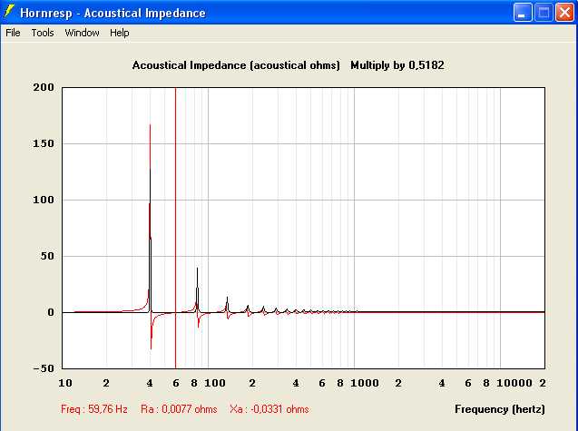

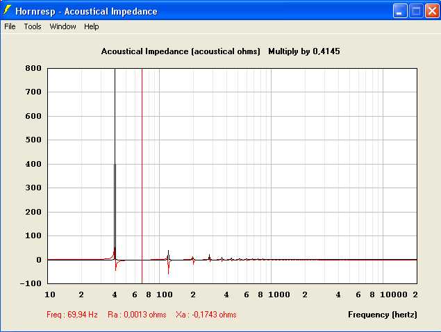

    Hier zunächst einmal ein Rohr mit der Fläche des Treibers und 4,30 m Länge (das wäre die Umleitung 1/2 Wellenlänge bei 40 Hz):
    http://www.diy-hifi-forum.eu/forum/p...ictureid=16457
    Nun, das resoniert offensichtlich wesentlich tiefer, als wir gebrauchen können, also kürzen wir die Röhre dann doch mal auf eine 1/4 Wellenlänge, so auf 2,15 m:
    http://www.diy-hifi-forum.eu/forum/p...ictureid=16461
    Sieht schon eher aus wie benötigt....

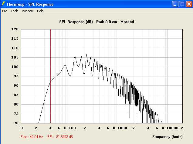

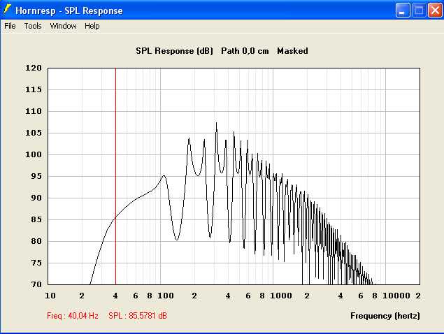

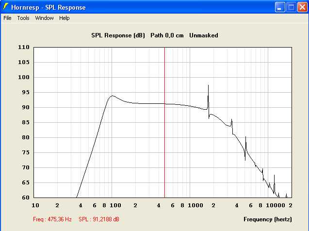

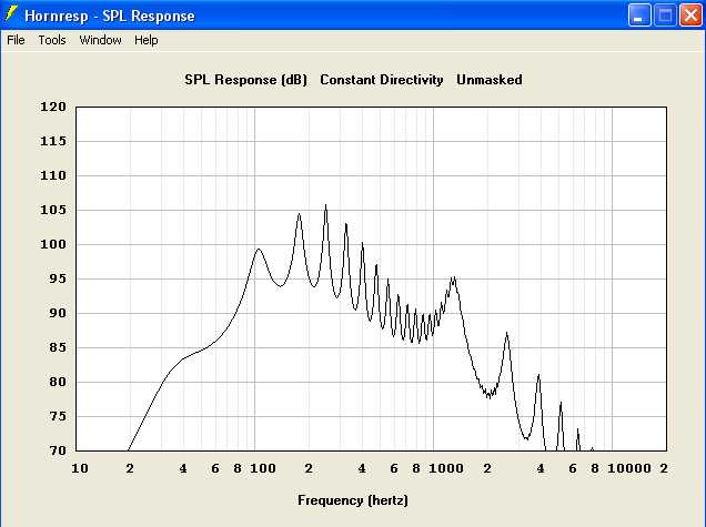

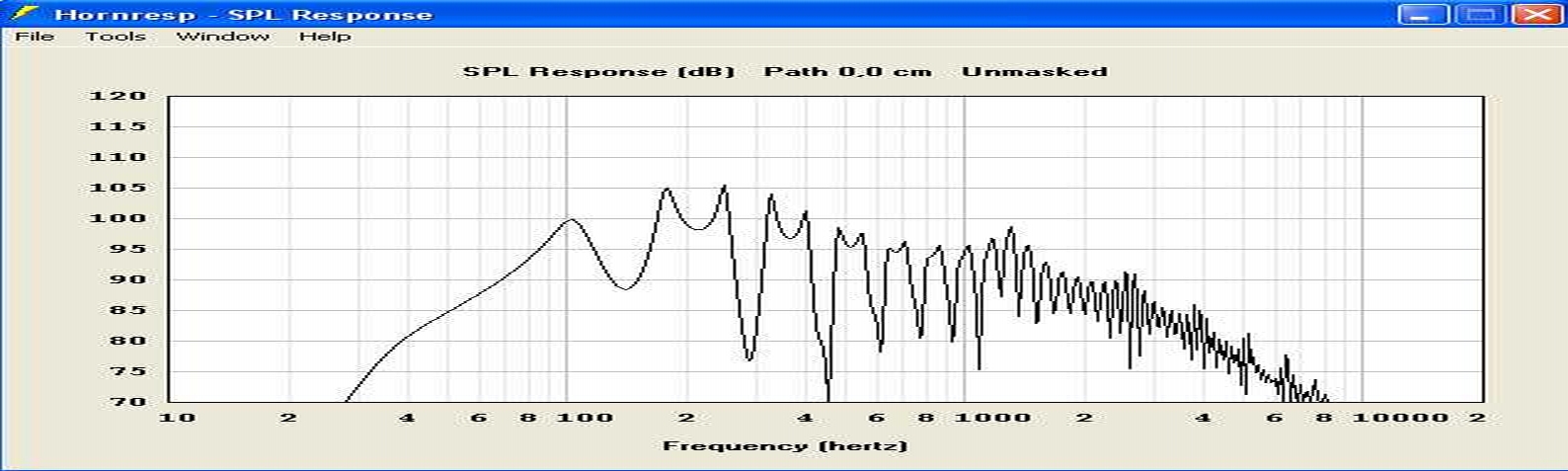

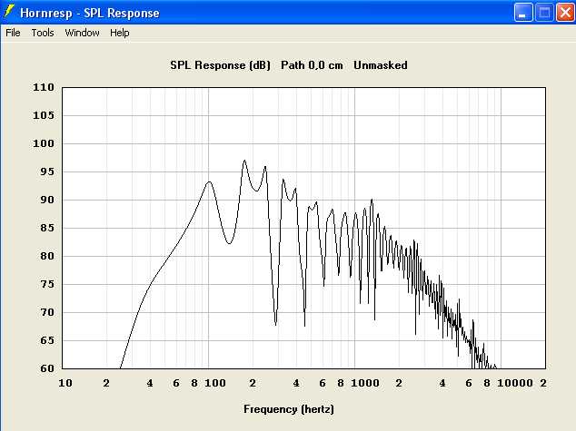

    Simulieren wir mal Treiber und TML gemeinsam:
    http://www.diy-hifi-forum.eu/forum/p...ictureid=16462
    Nun haben wir bei 40 Hz schon Pegelzuwachs, wobei hier die Röhre das mit seiner Resonanz fast alleine macht, da der Treiber auf der Rohrresonanz ähnlich wie bei einer BR so gut wie keinen Hub macht:
    http://www.diy-hifi-forum.eu/forum/p...ictureid=16460
    ...wie auch auf den höheren Resonanzen nicht, dafür dazwischen "etwas" mehr.

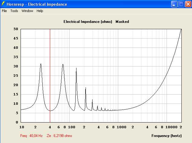

    Hier die elektrische Impedanz:
    http://www.diy-hifi-forum.eu/forum/p...ictureid=16477
    So ein Sägezahn ist typisch für eine Röhre mit ausgeprägten Längsresos, eine TML eben...
    Das ist NICHT ein Beweis für eine korrekte Hornfunktion, wie es jüngst mal in der HH stand, ganz im Gegenteil...

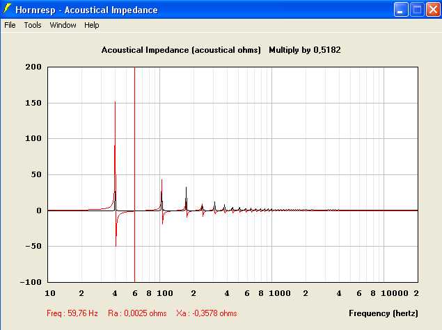

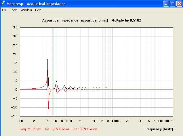

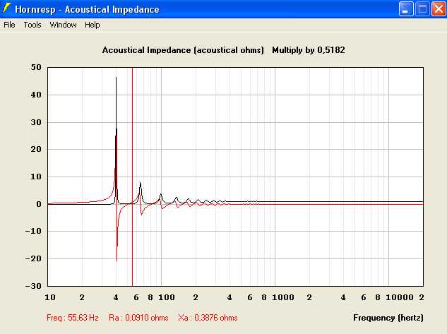

    Hier nun noch die akustische Impedanz, die uns ja als Vergleich zu den nun folgenden Hornkonstruktionen interessieren sollte.:
    http://www.diy-hifi-forum.eu/forum/p...ictureid=16459
    Wie man sehen kann, ist der Strahlungswiderstand durchgehend sehr niedrig nur auf den Resos gibt es einen hohen Peak.

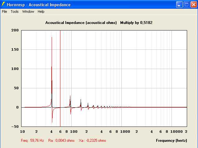

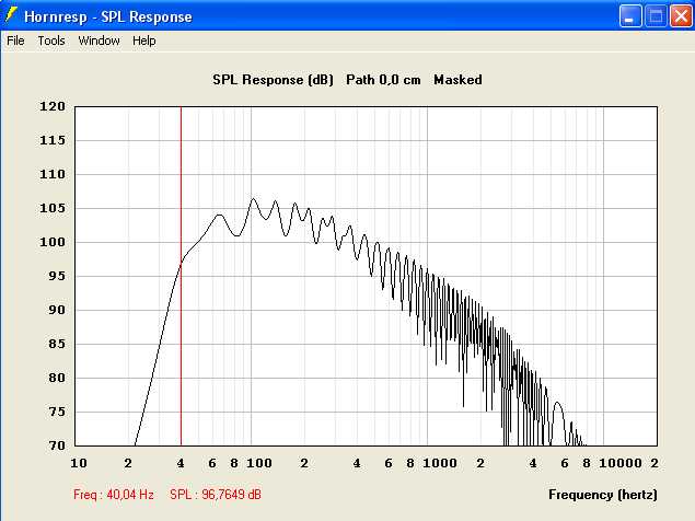

    Ich habe noch ein paar ebenfalls gerade Röhren mit größerer Querschnittsfläche simuliert.
    Es kommt dabei heraus, daß mit steigendem Querschnitt der Pegel auf der Grundreso bei 40 Hz steigt.
    Im gleichen Maß steigt auch der Strahlungswiderstand.
    Das ist eigentlich nicht überraschend, daß eine resonierende Luftsäule mit größerer Austrittsfläche mehr Pegel macht.
    Den Effekt müssen wir auch bei zu kleinen Hörnern beachten, denn die arbeiten, wie wir noch sehen werden, "untenrum" ebenfalls hauptsächlich als TML-Resonator, der tritt dort also auch auf.
    Der Schalldruckgewinn hat dann nämlich (noch) nichts mit der Hornfunktion zu tun, sondern mit einem größeren, auf eine größere Austrittsfläche resonierendem Luftvolumen.
    Alle folgenden Simus sind so angepasst, daß die Grundreso möglichst exakt auf den 40 Hz liegt, das hat zur Folge, daß mit größerer Mundfläche unser Rohr länger werden muss.
    Ich zeige dann jeweils nur die akustische Impedanz und den Summenpegel. Alle Konturen folgen der hyperbolischen Kontour.
    Als Mundfläche habe ich Treiberfläche genommen, keine Druckkammer. Aufstellung jeweils Boden (Also 2 Pi)
    Mundfläche 175 qcm:
    Akustische Impedanz:
    http://www.diy-hifi-forum.eu/forum/p...ictureid=16478

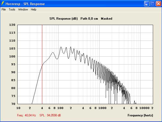

    Mundfläche 350 qcm
    http://www.diy-hifi-forum.eu/forum/p...ictureid=16463
    Summenpegel:
    http://www.diy-hifi-forum.eu/forum/p...ictureid=16464

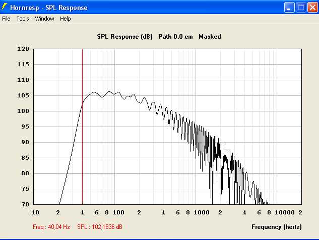

    Mundfläche 1400 qcm:
    http://www.diy-hifi-forum.eu/forum/p...ictureid=16465
    Summenpegel:
    http://www.diy-hifi-forum.eu/forum/p...ictureid=16466

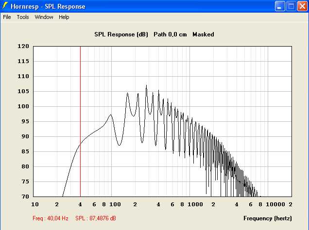

    Betrachten wir uns mal die Ergebnisse:
    Mit steigender Mundfläche werden die Peaks auf den TML-Resos bei der akustischen Impedanz breiter und gleichzeitig nehmen die Welligkeiten im Summenpegel ab.
    Der Strahlungswiderstand nimmt von höheren Frequenzen her beginnend immer mehr zu, wirklich markant wird es "untenrum" aber erst bei den letzten beiden größeren Hörnern.
    Berechnen wir mal die Mündungsgrenzfrequenzen für die gezeigten Schallführungen jeweils gerundet:
    175 qcm 518 Hz
    350 qcm 367 Hz
    700 qcm 260 Hz
    1400 qcm 184 Hz
    2800 qcm 130 Hz
    5600 qcm 92 Hz
    11200 qcm 65 Hz
    22400 qcm 46 Hz
    Jeweils bezogen auf die 2-Pi Aufstellung.
    Bei allen Hörnern liegen wir mit der Mundfrequenz noch über der gewünschten unteren Grenzfrequenz von 40 Hz, daher "steht" auch beim größten Horn noch die 40 Hz-TML-Reso.
    Bei den Summenpegeln sehen wir, und zwar umso schlimmer, desto kleiner die Mundflächen werden, derbe Welligkeiten, die Interferenzen zwischen Membranvorderseite und Öffnung der Schallführung sind und natürlich Welligkeiten der Schallführung selbst.
    Diese Interferenzen sind dann besonders schlimm, wenn die Pegelunterschiede Treiber/Mundfläche relativ klein sind.
    Je mehr Schallpegel die Schallführung "kann" desto mehr nehmen die Welligkeiten in der Summe auch ab.
    Ich hoffe, jetzt wird auch klar, warum zu kleine Hörner meist ordentlich bedämpft werden müssen und einer Druckkammer als Tiefpass bedürfen: Man muß den Output der Mundüffnung auf den Bereich beschränken, den man wirklich ganz unten benötigt.
    Alle simulierten Hörner arbeiten mit TML-Resos, die meisten sogar überwiegend, sind somit technisch keine Hörner.
    Selbst die beiden größten, die noch eher an Horn erinnern, arbeiten ganz unten noch mit TML-Resos, sind also von ideal noch ein Stück entfernt.

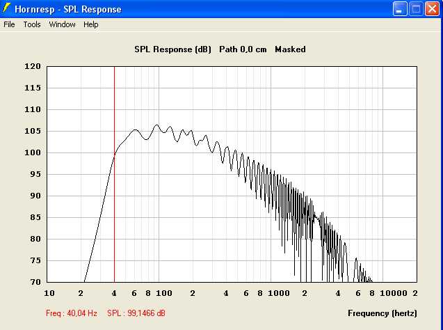

    Nun schauen wir uns mal an, welche der Schallführungen jetzt geeignet sein könnte, unseren Breitbänder bis 40 Hz auf die Sprünge zu helfen und scheren wir uns mal nicht darum, ob es nun ein Horn oder eine TML ist (Auch wenn mir das in der Seele weh tut...;))
    Rein vom Pegel bei 40 Hz würde ja das 700er reichen....
    Da man aber noch Maßnahmen/Änderungen machen muß wie Druckkammer als akustischen Tiefpass und Bedämpfung im Hornverlauf, dürfte das noch zu klein sein.
    Durch die Maßnahmen verliert man ja auch bei 40 Hz noch Pegel.
    Da würde sich eher das 1400er anbieten, das hätte bei 40 Hz noch ca. 3 dB Pegelreserve, oder gleich das 2800er mit 6 dB Pegelreserve.
    Nun kommts: Die Größe:
    Das 1400er hätte nur die Schallführung 125 Ltr. Volumen,
    das 2800er hätte 232 Ltr. Volumen.
    Und das sogar dann, wenn es noch keine nach dem Hornprinzip funktionierenden Hörner sind.

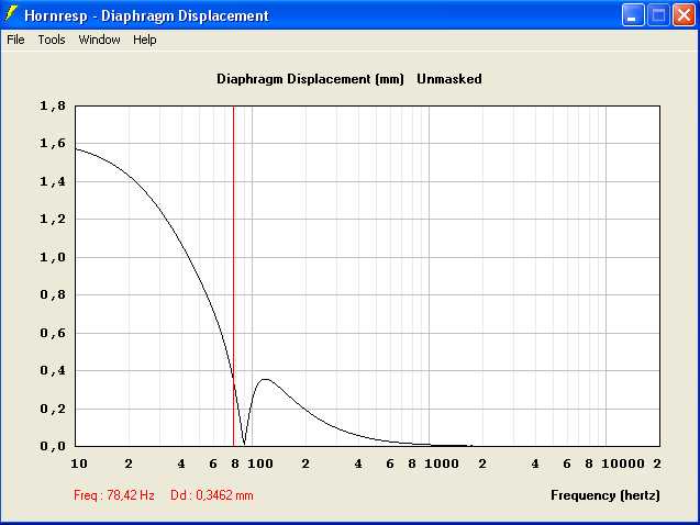

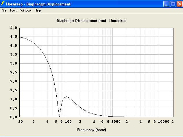

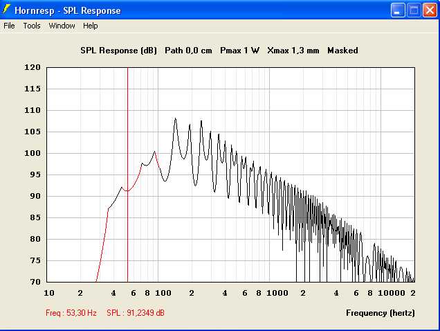

    Hornanalyse - Teil 11

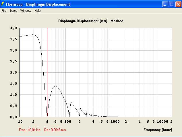

    die Ergebnisse aus Teil 10 müssen wir noch etwas mehr analysieren.

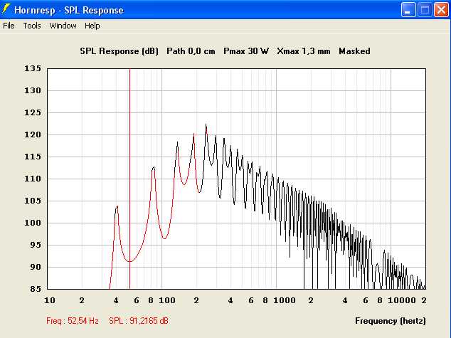

    Der SPH 60 X hat eine Nennbelastbarkeit von 30 Watt und einen linearen Max-Hub von +- 1,3 mm.
    Sicher kann er real noch deutlich weiter auslenken, aber darüber werden dann die Verzerrungen, insbesondere dann im Mitteltonbereich deutlich zunehmen.
    Da befindet sich der Treiber allerdings in bester Gesellschaft, so gut wie alle insbesondere Hochwirkungsgrad-Breitbänder haben das Problem mit dem geringen linearen Maximalhub auch.
    Und zwar auch und gerade die bekannten und beliebten (auch z.T. reichlich teueren) Fostex, Lowther und Co.
    Ein immer wieder zu hörendes Argument für BL-Hornkonstruktionen ist ja, daß dort der Hub reduziert würde und nur mit einem Horn der Treiber laut Bass könne.
    Schaun wir mal, ob das tatsächlich so ist.....

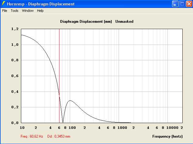

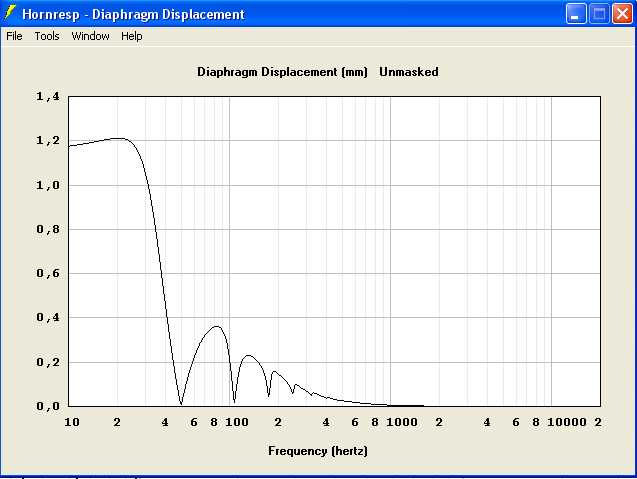

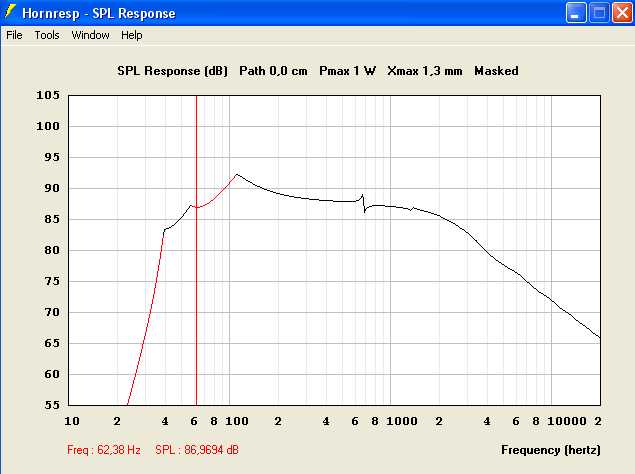

    Zunächst einmal habe ich den SPH 60 X in eine BR-Box verfrachtet (10,5 Lt. Volumen, Tuningfrequenz 44,9 Hz),
    ergibt folgenden Frequenzgang:
    http://www.diy-hifi-forum.eu/forum/p...ictureid=16493
    Nun lassen wir uns von dem Prog den Max-Spl ausrechnen mit der Nennbelastbarkeit und dem Maxhub, schwarz ist dabei die elektrische Limitierung, rot die mechanische:
    http://www.diy-hifi-forum.eu/forum/p...ictureid=16494
    Da kann der Treiber mechanisch limitiert gerade noch 87 dB bei 62,4 Hz.
    Nun versuchen wir mal hinter die effektive elektrische Belastbarkeit zu kommen und fahren die Maxpegelsimulation erneut, setzen nun mal 1 Watt elektrische Belastbarkeit ein (einen kleineren Wert akzeptiert das Prog nicht):
    http://www.diy-hifi-forum.eu/forum/p...ictureid=16495
    Oha, selbst mit 1 Watt limitiert der Treiber schon mechanisch, seine effektive elektrische Belastbarkeit liegt also unter 1 Watt !!
    Schaun wir mal, ob das mit Schallführung besser ist. Ich nehme mal das 700er "Horn", weil das eine Mundfläche ist, die man bei BL-Hörnern öfters findet.
    Hier der Max-SPL bei 30 Watt:
    http://www.diy-hifi-forum.eu/forum/p...ictureid=16496
    Sieht nun auch nicht so prickelnd aus, immerhin kann das Konstrukt bei 52,5 Hz noch 91,2 dB.
    Nun erneute Simulation mit 1 Watt:
    http://www.diy-hifi-forum.eu/forum/p...ictureid=16497
    Selbst hier ist der Treiber noch mechanisch limitiert.
    Schaun wir uns noch unser größtes Horn mit 22400 qcm Mundfläche bei 1 Watt an:
    http://www.diy-hifi-forum.eu/forum/p...ictureid=16500
    Hüstel....
    Das ist auch schon mit 1 Watt hubmäßig am Ende, kann noch 103,6 dB bei 46,2 Hz.

    Kripston
    Hornanalyse - Teil 12
    Franky hat ja in dem Post:
    http://www.diy-hifi-forum.eu/forum/s...6&postcount=69
    zwei Hornkonstruktionen Vorgestellt, denen man mal auf den Zahl fühlen könnte.

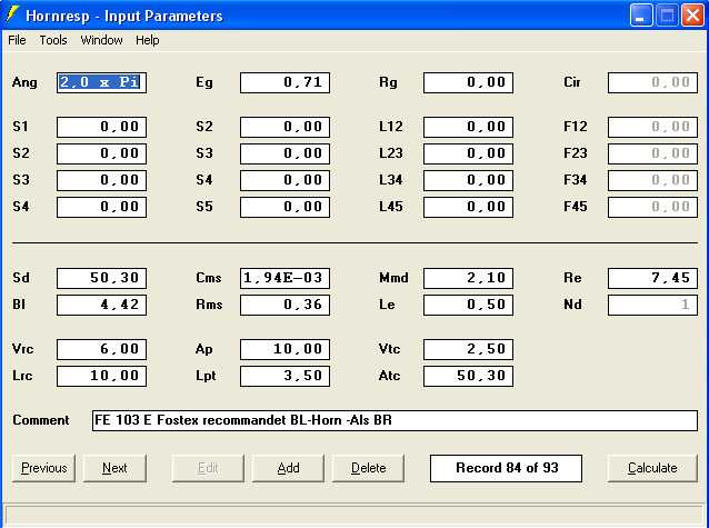

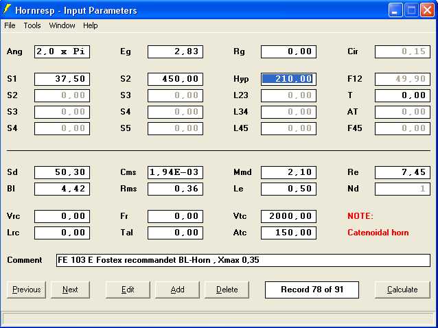

    Hier nun die Konstruktion mit dem Fostex FE 103 E im "recommanded Horn"
    Alle Simus sind unter 2Pi-Bedingungen gemacht worden.
    Hier zunächst die Eingabemaske für die Konstruktion..
    http://www.diy-hifi-forum.eu/forum/p...ictureid=16531
    Dann der Spl nur der Schallführung:
    http://www.diy-hifi-forum.eu/forum/p...ictureid=16535
    Und der Spl nur der Membran:
    http://www.diy-hifi-forum.eu/forum/p...ictureid=16537
    Da sind jede Menge Hubeinbrüche zu sehen, die sehr nach kräftigen TML-Längsresonanzen aussehen.
    Hier der Summen-Spl:
    http://www.diy-hifi-forum.eu/forum/p...ictureid=16536
    Und nochmal in einem etwas gestreckten Diagramm:
    http://www.diy-hifi-forum.eu/forum/p...ictureid=16541
    Nun die elektrische Impedanz:
    http://www.diy-hifi-forum.eu/forum/p...ictureid=16532
    Hier auch viele Peaks, die auf Resonanzen, aber eher nicht auf Hornfunktion hindeuten.
    Nun die akustische Impedanz:
    http://www.diy-hifi-forum.eu/forum/p...ictureid=16530
    Nun ist es vollend klar, mit Horn hat die Konstruktion absolut nix zu tun, keine Spur in allen Einzeldisziplinen von Hornfunktion.
    Es handelt sich also um eine resonierende Umwegröhre, was man gemeinhin TML nennt.

    Hier mal der Membranhub bei 1W:
    http://www.diy-hifi-forum.eu/forum/p...ictureid=16534
    Um mal die ganze Tregweite des Problens zu erkennen, sollte man wissen, daß der Treiber einen linearen Hub von +-0,35 mm (!!!) "kann".
    Sicher ist der absolute Hub des Treibers damit noch nicht am Ende und kann daher möglicherweise mechanisch die ca. +-1,5 mm Hob oberhalb 50 Hz auch verkraften.
    Macht das aber Sinn ?
    Ich meine nein, zumindest bei einem fullrange betriebenen Breitbänder.
    Man darf ja nicht übersehen, daß der Antrieb, wenn man mehr als den linearen Hub auslenkt immer unlinearer wird, was insbesondere im Mitteltonbereich zu einer dramatischen Zunahme von Verzerrungen (Klirr) führen wird.
    Nun erklärt sich (für mich) auch die Hörerfahrung, daß nahezu alle fullrange betriebenen BB's gerade bei komplexem Material "die Übersicht" verlieren und anfangen, unerträglich zu klingen, insbesondere, wenn es mal lauter wird.
    Um den Bereich, in dem die Schwingspule ihren liearen Arbeitsbereich verlässt, zu vermeiden, dürfte man die se Treber/Gehäusekombination gerade mal mit einem 16tel Watt belasten, dann ergäbe sich folgender Membranhub:
    http://www.diy-hifi-forum.eu/forum/p...ictureid=16538
    und folgender Maximalpegel als sinnvolle zu nutzende Obergrenze :
    http://www.diy-hifi-forum.eu/forum/p...ictureid=16542
    Somit muss man wohl auch die angeblich so tollen Dynamikeigenschaften von kleinen Fullrange"hörnern" wohl auch in den Bereich der Legenden verschieben.

    anbei zunächst die Simu der BR-Box, die Fostex vorschläht, die ist auch in obigem Bild von Franky zu sehen.
    Eingabemaske:
    http://www.diy-hifi-forum.eu/forum/p...ictureid=16550
    Summenpegel 1 W:
    http://www.diy-hifi-forum.eu/forum/p...ictureid=16551
    Membranhub 1 W:
    http://www.diy-hifi-forum.eu/forum/p...ictureid=16552
    Dann mal Eingangsleistung auf 1/8 Watt reduziert, um den Maxhub nicht zu überschreiten:
    http://www.diy-hifi-forum.eu/forum/p...ictureid=16553
    Ergibt dann noch folgenden Maxsummenpegel:
    http://www.diy-hifi-forum.eu/forum/p...ictureid=16554
    Dann habe ich mal fB statt auf 95 Hz auf 72 Hz herabgesetzt, ergibt folgenden Summenpegel 1 W:
    http://www.diy-hifi-forum.eu/forum/p...ictureid=16555
    Aber auch den Membranhub 1 W:
    http://www.diy-hifi-forum.eu/forum/p...ictureid=16558
    Das ganze dann nochmal mit 1/16 Watt, Summenpegel= Maxpegel:
    http://www.diy-hifi-forum.eu/forum/p...ictureid=16556
    Und der Membranhub dazu:
    http://www.diy-hifi-forum.eu/forum/p...ictureid=16557
    Alles etwas wenig Pegel, evtl, als Schreibtischhupe im Nahfeld verwendbar.

    Klar, das "Horn" verliert durch Bedämpfung, selbst wenn diese optimal angepasst ist, schnell nochmal 2-3dB, vielleicht sogar mehr. Im Vergleich mit der ersten BR-Variante (ich nehme jetzt mal die, weil ihr Pegelverlauf dem "Horn" im Bassbereich ähnlicher ist) ist das Horn trotzdem einige dB im Vorteil, im Wirkungsgrad und somit auch in der maximalen Lautstärke.
    Dadurch reduziert sich im Umkehrschluss auch der Hub des Treibers. Durch den höheren Wirkungsgrad der Konstruktion muss das "Horn" zum Erreichen der gleichen Lautstärke mit weniger Leistung gefüttert werden, daher macht der Treiber auch weniger Hub. Das erweitert wiederum den Dynamikbereich der Gesamtkonstruktion.
    So gesehen erfüllt das "Horn", auch wenn es kein echtes Horn ist, doch schon einen Zweck, oder verstehe ich da irgendwas falsch?
    Christian
