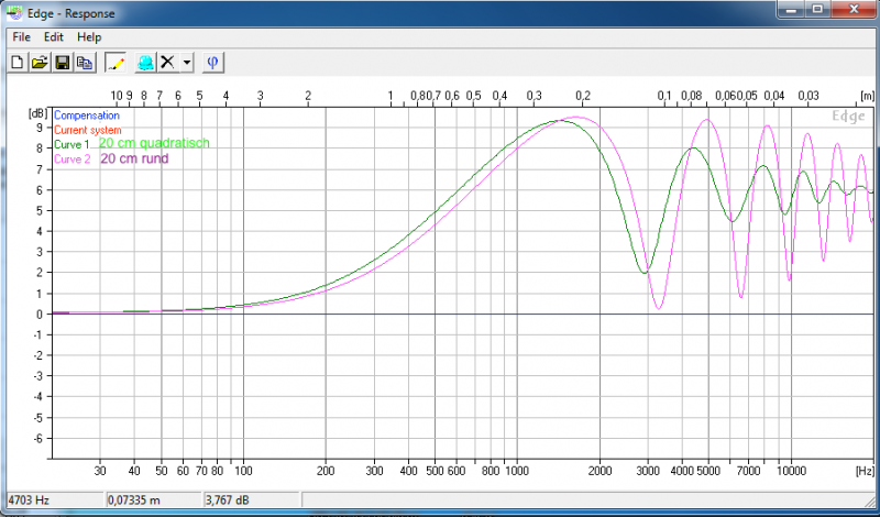

    Was machen 20 cm Schallwandbreite aus?
    Dazu zunächst der Vergleich einer runden Schallwand mit 20 cm DUrchmesser und einer quadratischen Schallwand mit 20 cm Kantenlänge:
    http://www.diy-hifi-forum.eu/forum/p...ictureid=15882
    Das beruhigt meine Nerven ein wenig, da für die runde Schallwand die Berechnung der Peak-Maxima- und Minima (siehe Beitrag #100) recht gut hinhaut.
    Weiter ist zu sehen, daß die Schwankungen für die quadratische Schallwand schon ab dem 3. Peak-Maximum in einen Bereich von +/- 1 dB fallen, als nicht mehr wieklich dramatisch sind - und wenn man - wie im richtigen Leben - den Raumeinfluss Im Hörraum zu berücksichtigen....
    Wie sieht's denn dann für die LB2 aus, d.h. für eine 20cm x 100cm Schallwand?

    Zum Realitätsvergleich habe ich die +/- 1dB Schwankungsbreite eingezeichnet.
    Für die 20 cm x 100 cm Schallwand bleiben fast nur noch der Einbruch zwischen 2 und 3 kHz und die Überhöhung zwischen 4 und 5 kHz interessant.
    Hier eine Vergrösserung des interessanten Bereichs zwischen 1 kHz und 10 kHz:
    http://www.diy-hifi-forum.eu/forum/p...ictureid=15884

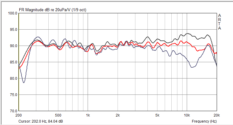

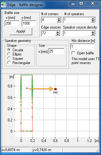

    Was passiert also in der EDGE-Simu unter Winkeln?
    Dazu das Mic in ca. 5 cm-Schritten immer weiter horizontal zur Seite verschoben:
    http://www.diy-hifi-forum.eu/forum/p...ictureid=15885
    Die Simu dazu:
    http://www.diy-hifi-forum.eu/forum/p...ictureid=15888
    Da ich bislang (offenbar leichtsinnniger Weise) nicht sehr viel mit EDGE gearbeitet habe, war ich doch überascht, wie gut die vorher gemessene (und mit Xover simulierte, siehe Beiträge #44 und 45) Aufweitung der horizontalen Abstrahlung simuliert wird. Das Gezappel im höheren Frequenzbereich bewegt sich innerhalb +/- 1,5 dB.
    Hier eine Vergrößerung des kritischen Bereichs zwischen 1 und 5 kHz:
    http://www.diy-hifi-forum.eu/forum/p...ictureid=15887
    Der 0°-FR geht fast 4 dB runter und wieder rauf im Bereich der Kantendiffraktion (und horizontalen Aufweitung). Ganz schön auch bei EDGE: In der Darstellung der Simu wird unten die Frequenz, oben die entsprechende Wellenlänge angezeigt....
    Da ich bei der LB2 das WG eingesetzt habe, wäre die außermittige Plazierung (und deren Simu mit EDGE) ohnehin keine mögliche Variante gewesen.
    Aber ich hätte die Auswirkung einer seitlichen Fase mit dem 'Baffle Edge Diffraction Simulator' anschauen können. Dazu und zum Vergleich der Simus mit Messungen später....
    Bis dahin, Gruß,

    ich lese hier sehr interessiert mit und versuche die Erkenntnisse auf meine BM-11 anzuwenden (allerdings ist das Gehäuse auch fertig ;) ).
    Zu Deinen Winkelsimulationen in EDGE (war für mich eine AHA!Idee :)) habe ich eine Frage:
    Ich war unsicher ob EDGE bei horizontaler oder vertikaler oder anderweitiger Seitenbewegung des Mikrofons (also für Winkelsimulation), dieses auf einem Kreisbogen um die Quelle bewegt, was ja wünschenswert wäre. Oder ob es geradlinig verschoben wird...
    Dazu fand ich in der technischen Dokumentation, Kapitel "Microphone":
    ...The mic distance is the perpendicular distance (z coordinate) between the baffle plane and the microphone...
    Die Mikrofondistanz ist somit von der Schallwandebene (also als z Koodinate senkrecht dazu) und nicht von der Schallquelle aus definiert. Also wird das Mic geradlinig verschoben und nicht äquidistant kreisförmig um die Schallquelle.
    Um fehlerhafte Simulationen zu vermeiden müsste man auf dem gewünschten Messwinkel basierend die korrekte x und z Position für das Mikrofon für diesen Winkel berechnen und beide in EDGE eingeben.
    Siehst Du das auch so und zeigen Deine Simulationen Ergebnisse unter gegebenem Winkel mit immer gleicher Distanz zur Schallquelle ?

    Hallo Winfried,
    da ich immer wieder unsicher bin, ob der Kram, den ich hier zusammenschreibe zu profan, unstrukturiert, uninteressant, detailverliebt... ist, freut mich Deine Rückmeldung ungemein.
    Ja, so sehe ich das auch. Bei den Simus, die in Beitrag #104 gezeigt sind, habe ich die korrekte Messdistanz nicht entsprechend korrigiert. Das Mikro wurde einfach immer weiter außermittig plaziert. Mir ging's dabei zunächst nur darum, das Prinzip zu zeigen - aber vielen Dank für den Hinweis, ich hatte das gar nicht beachtet!!

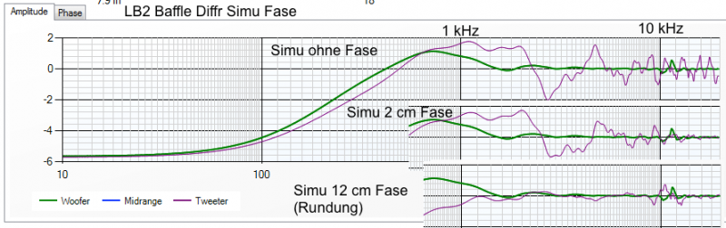

  • 18.01.2014, 23:40
    LB2 - Nachtrag Kantendiffraktion...
    Sodele, gleich ist auch gut mit Kantendiffraktion...
    Wie sieht also die PSD (BEDS)-Simu im Vergleich zur EDGE-Simu aus?
    http://www.diy-hifi-forum.eu/forum/p...ictureid=15905
    Doch eine recht gute Übereinstimmung finde ich.
    Von der Simu der Kantendiffraktion ohne Verrundung der Seiten ausgehend dann die Simu der Kanten-Verrundung mit PSD:
    http://www.diy-hifi-forum.eu/forum/p...ictureid=15906
    Die Wirkung der 2 cm-Fase ist recht ähnlich simuliert, wie bei der LB2 gemessen. Die Simu von 12 cm-Rundungen an einer 20 cm breiten Schallwand ist natürlich Blödsinn. Ist halt schon spät....
    Aber: Mit EGDE und PSD lässt sich prima der Einfluss von Schallwandgeometrie, Treiberpositionierung und Anbringung von Fasen auf den FR, auch unter Fasen, simulieren.
    Da die LB2 in dieser Hinsicht schon gebaut ist, soll's damit gut sein, später nur noch finale Messungen dazu.

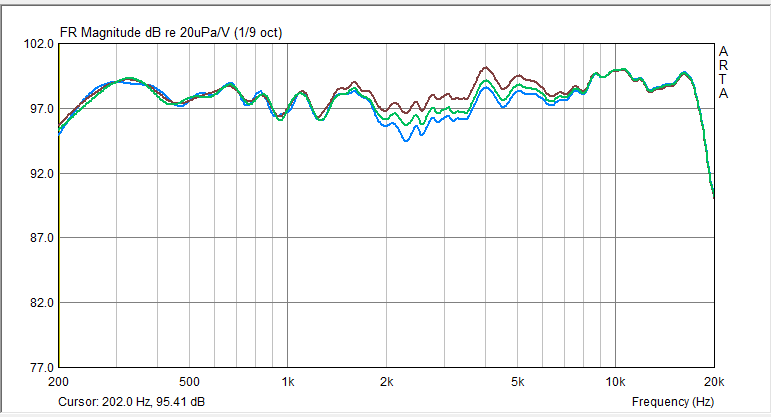

    LB2 - Die Oberfläche der Schallwand....

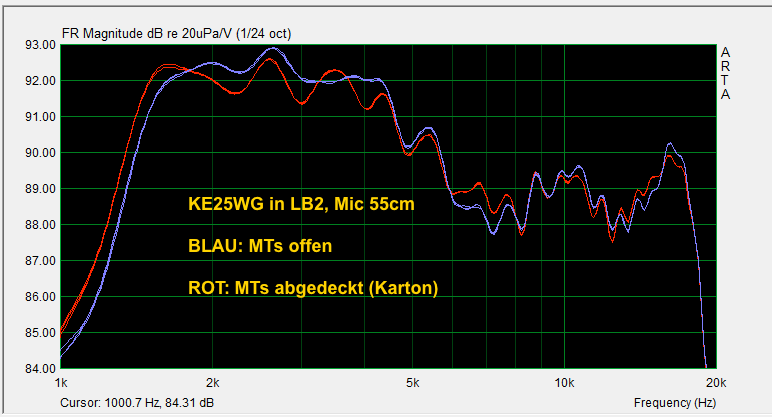

    Was soll jetzt auch noch mit der Oberfläche der Schallwand (Front) los sein?
    Im Zusammenhang mit dem Versuch, die Ursachen für die diversen Welligkeiten im Frequenzgang der KE25/WG-Kombi in der LB2 zu verstehen, hatte ich angenommen, daß die über und unter dem Waveguide angebrachten Mitteltöner womöglich auch ihren Anteil daran haben...
    Daher die Überlegung, den FR einmal mit 'offenen' Mitteltönern....
    http://www.diy-hifi-forum.eu/forum/p...ictureid=14439
    und mit abgedeckten Mitteltönern zu messen:
    http://www.diy-hifi-forum.eu/forum/p...ictureid=15908
    Die Messposition des Mikros (HT-Höhe 55 cm Entfernung) und Messparameter wurden zwischen den Messungen nicht verändert und die Messungen wurden exakt gleich gefenstert - es wurde lediglich zwischen den Messungen Papier über die MTs geklebt.
    http://www.diy-hifi-forum.eu/forum/p...ictureid=15907
    Da mich die Messung erstaunt hat, habe ich die Messung mehrfach durchgeführt (4 Messungen, jeweils 3 Messungen gemittelt).
    Ich hatte angenommen, daß die offenen Mitteltöner zusätzliche Unregelmässigkeiten verursachen - es sieht jedoch so aus, als würden sie den Einbruch zwischen 2 und 3 kHz eher entschärfen. Ich zeige die Messung, weil es mich doch erstaunt hat. Im Moment ist mein Forscherdrang das weiter zu verfolgen erschöpft.
    Später, im Zusammenhang mit der Messung der MT/HT-Weiche, dazu vielleicht auch Messungen unter Winkeln.
    Genug für heute....:schnarch:

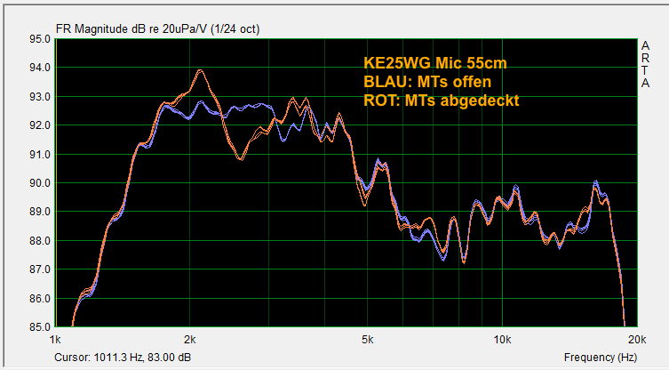

  • 19.01.2014, 00:32
    Pfeffermühle
    Hi Christoph,
    das ist ja echt interessant, das hätte ich so auch nicht erwartet :denk:
    ist das mit Papier oder Pappe abgedeckt, könnte ja evtl. sein das da was mitschwingt u. die Pegelschwankungen daher kommen ...
    immerhin +- 1,5dB
    ansonsten würde ich mal sagen Glück gehabt :)
    hast du dir verdient ;)
    Grüße Udo
  • 19.01.2014, 12:50
    LB2 - Korrektur!
    Moin Udo,
    Ja, ich ebenfalls nicht....
    ...ist das mit Papier oder Pappe abgedeckt, könnte ja evtl. sein das da was mitschwingt u. die Pegelschwankungen daher kommen ...
    immerhin +- 1,5dB
    Vielen Dank für Deinen Hinweis!!!
    Tatsächlich war die Abdeckung bei der Messung mit Papier gemacht, Q&D halt...
    Gefragt, getan, Karton besorgt, über die MTs angebracht und die Messung wiederholt. Wie bei der ersten Messung, die Mic-Position, Meßparameter und Fensterung der Messungen waren durchweg identisch. 3 Messungen mit jeweils 3 gemittelten Sweeps:
    http://www.diy-hifi-forum.eu/forum/p...ictureid=15912
    Also, Kommado zurück, Korrektur: Die Messung in Beitrag #108 zeigt einen Artefakt, vermutlich durch Mitschwingen des Papiers.
    Zwar zeigen sich kleinere Änderungen im Frequenzgang durch die montierten MTs, aber alle unter 1 dB Unterschied. Zwar ärgere ich mich über die schlecht durchgeführte Messung, aber irgendwie ist die (akustische) Welt auch wieder in Ordnung.:o

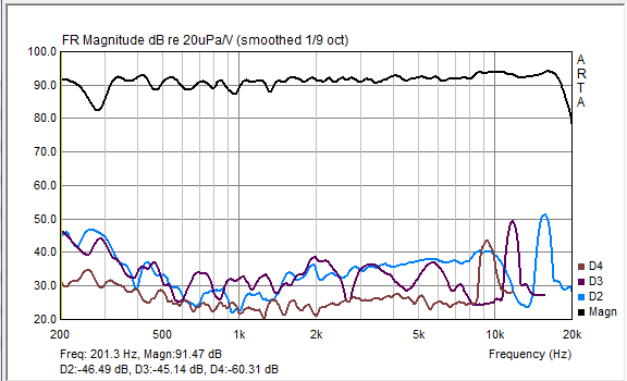

  • 19.01.2014, 13:10
    LB2 - KE25 im Waveguide - Diffusorplättchen....
    da die Messung eh gerade vorliegt - ab und an wird die Wirkung des Diffusorplättchens der KE25 (und anderer Kalotten) auf die Abstrahlung im Waveguide diskutiert.
    Die letzten Messungen habe ich immer mit 96 kHz Sample-Frequemz durchgeführt, also lässt sich der frequenzgang über 20 kHz auch angucken:
    http://www.diy-hifi-forum.eu/forum/p...ictureid=15913
    Visaton schreibt hierzu im Visaton-Forum (sollte das Diffusorplättchen entfernt werden?):
    Der Admin hat deswegen abgeraten, weil der Ring eine sehr schmale aber stark ausgeprägte Resonanz bei 25 kHz bedämpft. Wenn man ihn wegnimmt, kann man bestenfalls sagen, dass man keinen Unterschied hört (wegen 25 kHz). Besser kann es aber nicht werden, da unterhalb 20 kHz mit Ring sich nichts verändert.
    Die Messung bestätigt die ca 25 kHz-Resonanz der KE25.
    Die Überhöhung um 15-18 kHz unter Winkeln (siehe auch hier) macht mir keine großen Sorgen. Mal sehen, ob / wie das bei der endgültigen Abstimmung zu berücksichtigen sein wird....

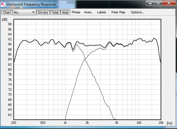

    LB2 - MT-HT Weiche
    Moin Moin,
    da das LB2-Gehäuse so wie's ist fertig ist, geht's weiter mit der passive MT-HT-Weiche.
    Danach dann genauere Messungen und ein abschliessender Blick auf die Kantendiffraktion und die LB2 im Raum, später Hörraum.
    Nach der ersten Serie von Weichensimulationen sah eine parallele 18dB-Weiche am erfolgversprechendsten aus. Nach einer ganzen Reihe weiterer Simulationen mit Xover (die ich euch erspare), einer neuen Messung der Chassis im Gehäuse, bin ich schließlich bei dieser Weiche gelandet:
    http://www.diy-hifi-forum.eu/forum/p...ictureid=16316
    Die 'Tweak'-Funktion von Xover fand ich wieder sehr lehrreich für mich. Und bei der Gelegenheit war ich wieder sehr beeindruckt, wie so manche Kollegen hier passive Weichen mit ihrer großen Erfahrung ratz-fatz entwickeln.... Hut ab!
    Die Simulation zur Weiche:
    http://www.diy-hifi-forum.eu/forum/p...ictureid=16317
    ...und die Messung mit abgestuften Werten für C1 von 3.9uF, 4.3uF und 4.9uF (Mikro 45 cm Entfernung auf HT-Höhe):
    http://www.diy-hifi-forum.eu/forum/p...ictureid=16318
    Mit der Variation von C1 könnte ggf. der Bereich um die Kantendiffraktion mehr oder weniger abgesenkt werden.
    Q&D-Messungen unter Winkel 0, 15 und 30° horizontal:
    http://www.diy-hifi-forum.eu/forum/p...ictureid=16319
    Die 15°-Messung ist recht linear. Die endgültige Abstimmung hängt aber noch vom Raum und der Aufstellung ab, mit dem AS2.100 kann später noch eingegriffen werden.
    Noch eine schnelle Messung 0 und +/- 5°, 10° und 15° vertikal:
    http://www.diy-hifi-forum.eu/forum/p...ictureid=16320
    Die Messung wurde ebenfalls in ca 45 cm Entfernung durchgeführt. Daher bin ich guter Dinge, daß das am Hörplatz passen wird.
    Jetzt werden die Weichen vollends auf- und in's Gehäuse eingebaut und dann geht's an die Trennung zwischen den Tieftönern und dem Mittel-Hochton mit dem AS2.100 Modul.
    Bis dahin, frohes Schaffen,

    Hier noch eine Messung der (im Moment) finalen 18dB-Weiche aus 70 cm Entfernung mit den Einzelwegen:
    http://www.diy-hifi-forum.eu/forum/p...ictureid=16321
    Die Trennung ist jetzt bei knapp über 1800 Hz. Ob der Bereich der Kantendiffraktion zwischen 2 und 3 kHz so noch zu vorlaut ist, werde ich anhand der Winkelmessungen entscheiden und ggf. C1 doch noch etwas verkleinern. Auch ob ich den Hochtobereich insgesamt noch etwas zurück nehmen muß.
    Der Vollständigkeit halber auch eine erste Klirrmessung mit der 18 dB Weiche:
    http://www.diy-hifi-forum.eu/forum/p...ictureid=16322
    Sieht m.E. ganz ok aus. Die Peaks im Bereich >10 kHz spiegeln halt die Resonanz der KE25 bei ca 25 kHz.

    Hier also die Messung (Mikro Entfernung 94 cm auf HT-Höhe):
    http://www.diy-hifi-forum.eu/forum/p...ictureid=16405
    Der Bereich der Kantendiffraktion ist hervorgehoben.

    C1 ein bischen kleiner, C2 etwas größer. Das simuliert sich dann so:
    http://www.diy-hifi-forum.eu/forum/p...ictureid=16408
