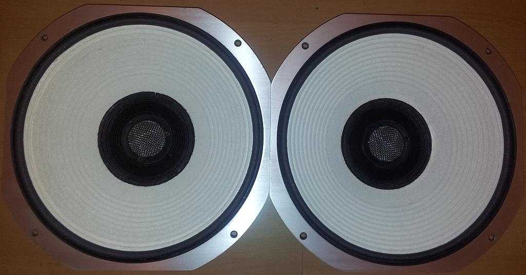

    Endlich fertig :d
    Hi zusammen :)
    Es ist vollbracht. Die Chassis sind fertig.
    http://www.diy-hifi-forum.eu/forum/p...ictureid=11689

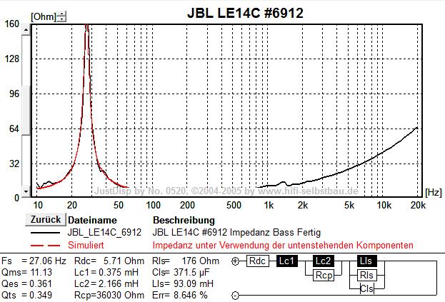

    Natürlich hab' ich bei beiden Impedanz gemessen.
    http://www.diy-hifi-forum.eu/forum/p...ictureid=11692
    http://www.diy-hifi-forum.eu/forum/p...ictureid=11693
    Fs weicht um 5Hz ab, Qts um 0,028. Das finde ich total in Ordnung. Ich denke auch, dass das nach dem Einspielen noch etwas besser wird. Projekt Chassisrestaurierung ist damit abgeschlossen. Weiter geht's dann mit den Weichen.

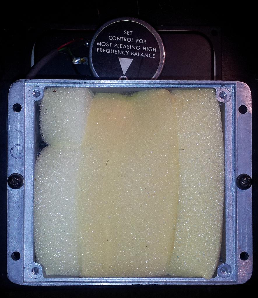

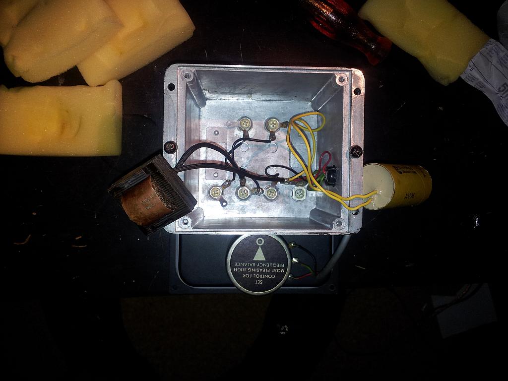

    Ich dacht' mir so, ich mach' mal die Weichen auf, damit ich weiss, was auf mich zukommt. Ihr dürft mal dabei sein. Äußerlich ist die Weiche herrlich und aufwändig verarbeitet. Aluguss Gehäuse vom feinsten.
    1. Rückwand abschrauben.
    http://www.diy-hifi-forum.eu/forum/p...ictureid=11696
    Das Innenleben ist in reichlich Schaumstoff verpackt. Nichts zu sehen.
    2. Obere Lage Schaumstoff raus.
    http://www.diy-hifi-forum.eu/forum/p...ictureid=11697
    Schau an, ein Kondensator. Sieht sogar nach Folie aus.

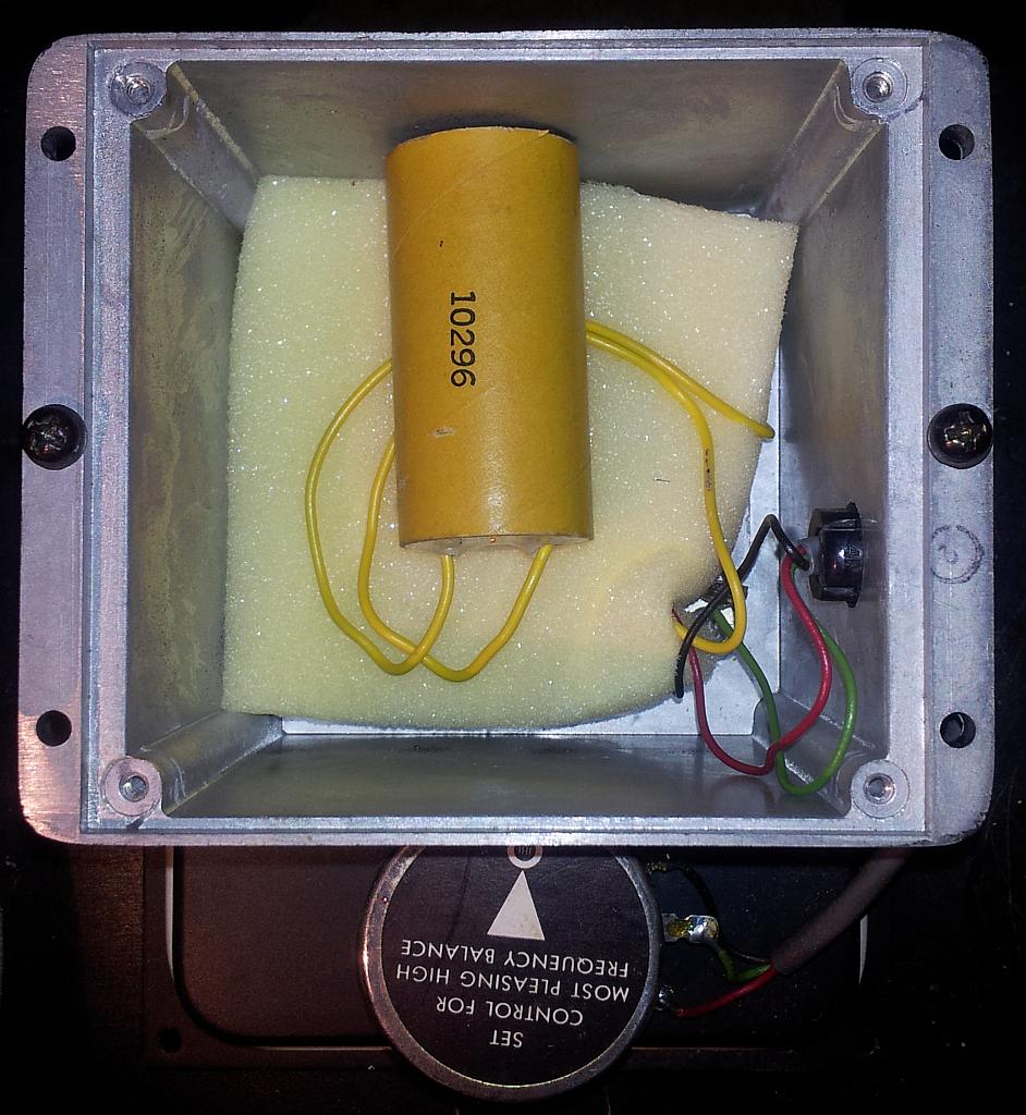

    3. Untere Lage Schaumstoff raus.
    http://www.diy-hifi-forum.eu/forum/p...ictureid=11698

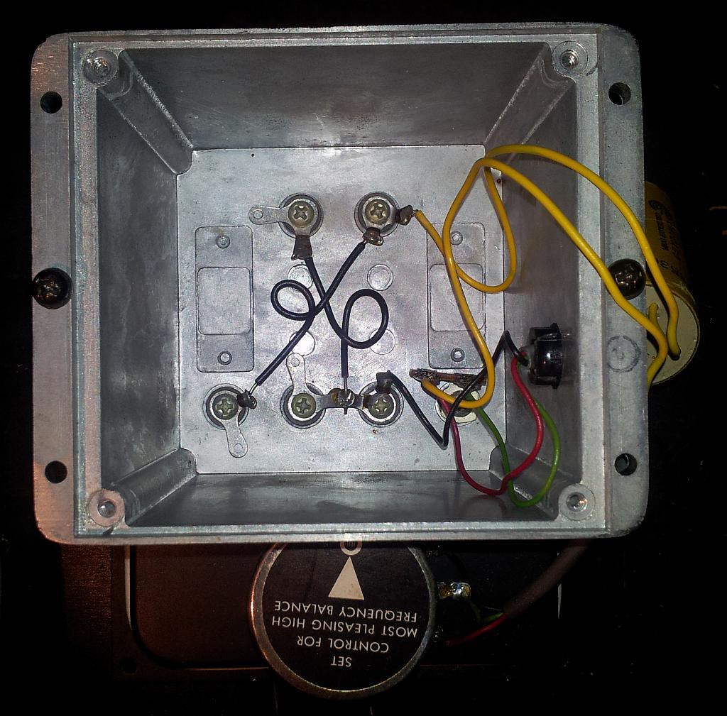

    Wie jetzt? Wo ist der Rest? Keine Spule? Tatsächlich läuft der Bass voll durch und der Hochtöner hat einen Kondensator und einen L-Regler davor. Das war's. Ich gestehe, ich bin ein wenig entteuscht. Da hätte ich irgendwie etwas mehr erwartet. Zu allem Überfluß ist die zweite Weiche anders, sie hat noch eine Minispule parallel zum Hochtöner. Welche ist denn nun richtig?
    http://www.diy-hifi-forum.eu/forum/p...ictureid=11699
    Jetzt wundert es mich stark, dass beim Hochtöner überhaupt noch eine Schwingspule vorhanden war. Naja, jetzt brauch' ich einen Schaltplan der LX2-1 Weiche, damit ich weiss, welche von den Beiden richtig ist. Hat den zufällig jemand?

    Eins muss man JBL lassen. Sie haben einen tollen Service. Die Pläne von allen Weichen sind auf der JBL-Pro Homepage zum Download hinterlegt. So auch der Plan der LX2-1. Wer mal schauen möchte, kann das HIER tun.
    Die Weiche mit Kondensator und Spule ist die Richtige. 6µF und 0,5mH. Macht nach Lehrbuchformel bei 8Ohm eine Ankopplung bei 2-2,5KHz / 12dB. Passt auch zur JBL Angabe für die Weiche der 2. Generation. Ich hab' noch irgendwo 0,47mH Spulen rumliegen. Ist also vom Schaltungsprinzip Breitband mit Superhöchtöner. Das passt doch zu meinen Vorlieben ;).

  • 12.03.2013, 17:41
    hoschibill
    Hi zusammen :)
    Die Weichen sind technisch auch wieder fit. Nachdem ich die Kondensatoren gemessen habe, ist jetzt das komplette Innenleben neu. Weiche 1 hatte nur einen Kondensator mit 8,9µF. Weiche 2 hatte 14µF und 0,4mH. Da passte gar nichts zusammen. Lt. Originalplan gehören da 6µF und 0,5mH rein. Die 6µF habe ich aus 2,7µF und 3,3µF MKP zusammengebastelt. Als Spule habe ich 0,47mH in 0,85mm Draht als Luftspule genommen. Das ist ganz dich an der CD... am Original :D. Jetzt nur noch ein wenig putzen und das Innenleben der Libras ist fertig. Jetzt fehlt nur noch das Gehäuse. Der Oldie ist so lieb und macht sie mir fertig (DAAAAAAAAANKE). Der hat einfach mehr Erfahrung mit Holz und Furnier. Er hat mir auch versprochen, dass er alles schön mit Bildern dokumentiert. Im Gegenzug mache ich ihm seine Chassis für sein JBL 4315 Projekt wieder fit. So macht jeder das, was er am besten kann ;) :D.
