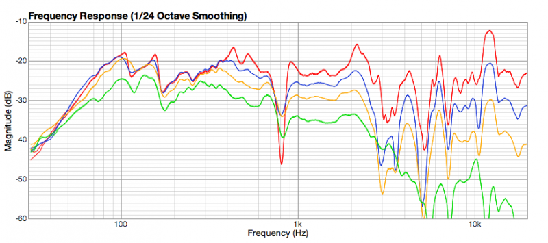

    Die Vergleiche der verschiedenen Dämpfungsmaterialien mit der Messung des ungedämpften Gehäuses...
    Die Messung des leeren Gehäuses ist in allen Abbildungen rot dargestellt.

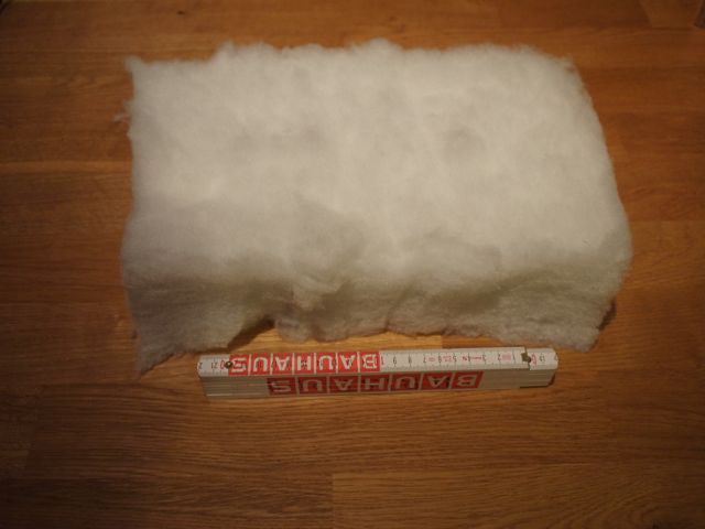

    Polyesterwatte:
    http://www.diy-hifi-forum.eu/forum/p...ictureid=11818
    http://www.diy-hifi-forum.eu/forum/p...ictureid=11834

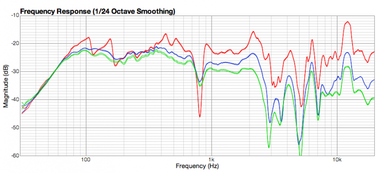

    Fibsorb 100:
    http://www.diy-hifi-forum.eu/forum/p...ictureid=11819
    http://www.diy-hifi-forum.eu/forum/p...ictureid=11829
    gelb: locker gefüllt, grün: stärker gefüllt.

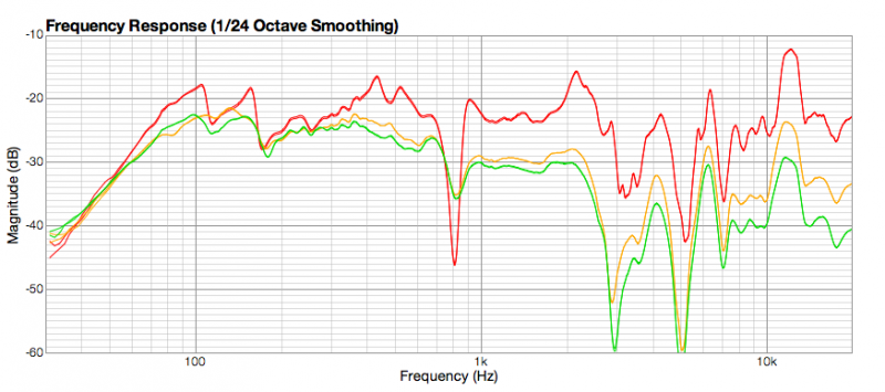

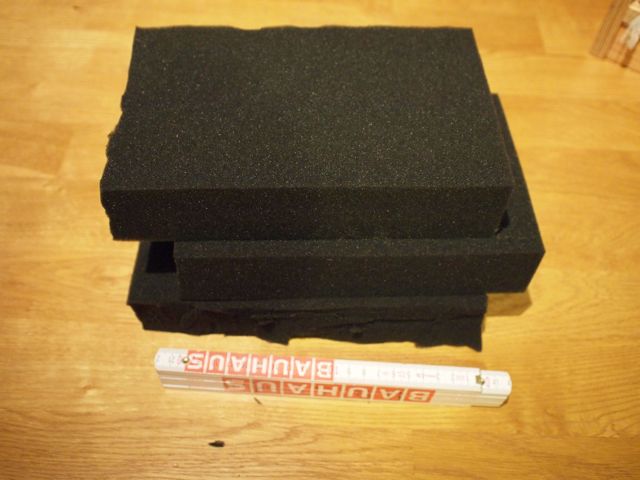

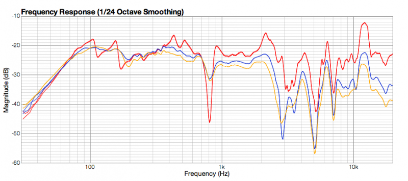

    PU-Schaum, offenporig:
    http://www.diy-hifi-forum.eu/forum/p...ictureid=11820
    http://www.diy-hifi-forum.eu/forum/p...ictureid=11832
    blau: zwei Schichten, gelb: drei Schichten
    Twaron:
    http://www.diy-hifi-forum.eu/forum/p...ictureid=11821
    http://www.diy-hifi-forum.eu/forum/p...ictureid=11831
    blau-gelb-grün: locker-mittel-kräftig gefüllt.

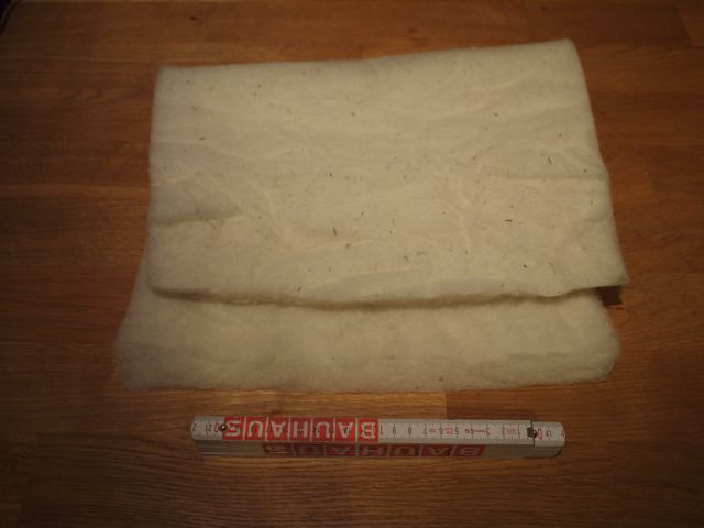

    Schafwolle:
    http://www.diy-hifi-forum.eu/forum/p...ictureid=11822
    http://www.diy-hifi-forum.eu/forum/p...ictureid=11830
    blau-grün: locker-kräftig gefüllt...

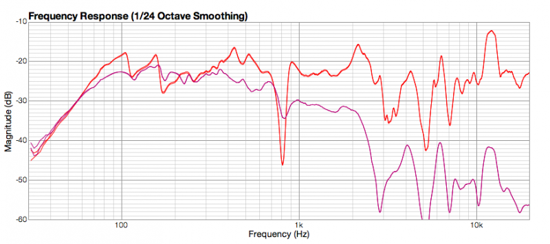

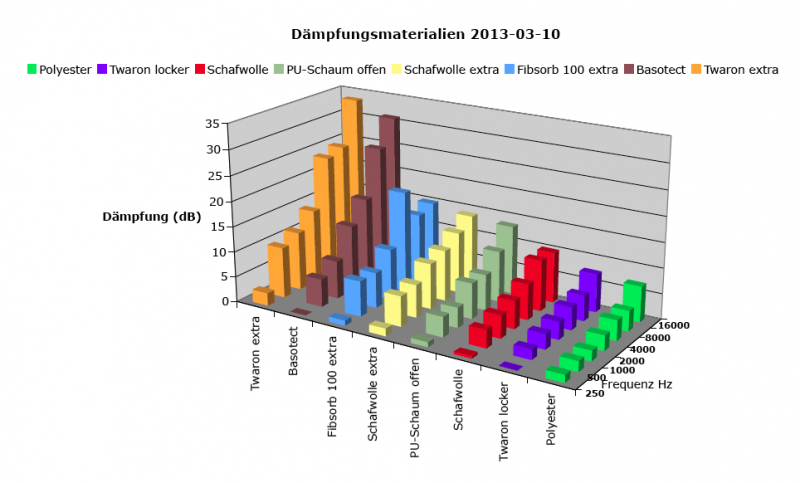

    LB3 - Dämpfungsmaterialien Test
    Guten Abend zusammen,
    obwohl - oder vielleicht gerade weil - die Resonanz auf die Messung der Dämpfungsmaterialien bislang nicht gerade spektakulär war, noch eine übersichtliche Zusammenfassung:
    http://www.diy-hifi-forum.eu/forum/p...ictureid=11836
    Dargestellt ist die Dämpfung der unterschiedlichen Materialien gegenüber der Messung ohne Dämpfungsmaterial bei 250, 500, 1000, 2000, 4000, 8000 und 16000 Hz. Im Bassbereich ist die Messung m.E. nicht aussagekräftig, daher die Darstellung erst ab 250 Hz. Messung des Bereichs unter 250 Hz dann gesondert später...
    Fazit:
    - Eine besonders hohe Dämpfung im Vergleich zu allen anderen Materialien ab 500 Hz zeigen dicht gepacktes 'Twaron' und Basotect.
    - Fibsorb 100, dicht gepackte Schafwole und der offene PU-Filterschaum verhalten sich recht ähnlich.
    - Polyester und locker gepacktes 'Twaron' dämpfen über den ganzen Bereich vergleichsweise wenig.
    - Den geringsten Verlust bei 250 Hz bei gleichzeitig starker Dämpfung ab 500 Hz haben Basotect und Fibsorb 100. Das passt absolut zu CGs Messungen und Empfehlung zur Bedämpfung von BR-Gehäusen Basotect einzusetzen.
    - Twaron 'erkauft' sich die starke Dämpfungseigenschaft ab 500 Hz mit dem höchsten Verlust bei 250 Hz im Vergleich zu den anderen Materialien. Dies gilt ähnlich auch für dicht gepackte Schafwolle.
    Die Dämpfung der MT-Gehäuse der LB3 mit Basotect/Fibsorb wie oben beschrieben war also sinnvoll.
    Für die Bassgehäuse wäre die Dämpfung von Stehwellen wichtig. Zudem würde mir eine 'vergrösserung' des Gehäusevolumens durch Verlangsamung der Schallausbreitung im Dämpfungsmaterial entgegen kommen, da die Gehäusevolumina eher knapp sind.

    Und mir ist was aufgefallen. Schaue ich in post 101, dort wo alle Kurven übereinander gelegt sind... und schaue mir den Bereich um ca. 700 Hz an. Dort zeigt das "rohe" Gehäuse einen deutlichen symmetrischen peak - möglicherweise den baffle-step.
    Schaue ich mir die blauen und grünen Linien (Schaf, Fisorb, Baso) an, dann fehlt der bei diesen Materialien, in den Einzelmessungen noch deutlicher zu sehen.
    Plus weiteres Abfallen des SPL in Richtung höherer Frequenzen.
    Ist das in dieser Kombination Zufall - oder ist das quasi allgemein so - das der Bafflestep, na sagen wir mal "zufällig" eher so aussieht, also ob das eher ein Problem des "Innenraumes" ist als der äußeren Abmessungen ?
    Erklärt wird es ja anders... ;)
    Oder anders gesagt: alles (etwas stark verallgemeinert) was so zum Thema "baffle step" kommt, kann ich auch "weg - bedämpfen" - wenn ich es denn mit Sinn und Verstand tue.
    Dann braue ich es nicht elektrisch "weg zu schalten".
    Ist mir hier, an diesem Beispiel gerade mal besonders deutlich geworden...
    Ehrlich gesagt habe ich mich zunächst nicht ran getraut, die Messungen detailliert zu interpretieren und mich daher auf die oben gezeigte Auswertung, d.h. relative Dämpfung bei verschiedenen Frequenzen, beschränkt.
    Das Mess-Setup ist ja eher 'exotisch'. Der Breitbänder ist nach hinten offen auf dem Brett montiert, lediglich mit einer Lage Fibsorb bedämpft. Das 'Gehäuse' vorne dient zunächst lediglich als 'Halter' der verschiedenen Dämpfungsmaterialien. Zudem habe ich den eingesetzten MS-115 nicht zum Vergleich unter 'gewöhnlichen' oder gar Normbedingungen vermessen.
    Daher fällt es mir schwer, den Einfluß von Baffle-Step, dem Dipol-Setup und dem kleinen 'Gehäuse' zu unterscheiden.
    Was ich gerne mache - sobald ich dazu komme - ist eine Messung, bei der ich das 'Gehäuse' auf die Rückseite des Breitbänders montiere und dann den Frequenzgang von vorne abhängig unterschiedlicher Dämpfungsmaterialien im rückwärtigen Gehäuse messe...
    Wünsch mir da mal eine solche Darstellung über den gesamten Frequenzverlauf für Mineralwolle - auch, um mal alten Konstruktionen auf die Schliche zu kommen.
    Mach' ich gerne, sobald ich etwas Mineralwolle besorgt habe...

    ich denke der Buckel im Mittelton ist die Viertewellenresonanz des Plastikgehäuses:
    343 m/s / 0,16 m x 4 = 536 Hz
  • 13.03.2013, 11:48
    Hi Christoph "G"
    das mag ja sein - als "Ursache" einer Resonanz.
    Schau ich mir den Schrieb an (als Auswirkung dieser Resonanz), wird die durch einige Dämm-Materialien "weg gemacht" - sorry für diese unwissenschaftliche Ausdrucksweise. Sogar recht "linear".
    Möglicherweise kommt dieser Effekt auch durch die vollständige Füllung zustande - Du hast das ja ähnliches für ein "hohles" bedämpftes BR-Gehäuse gezeigt - da mag das ggf. anders aussehen.

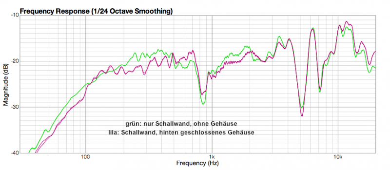

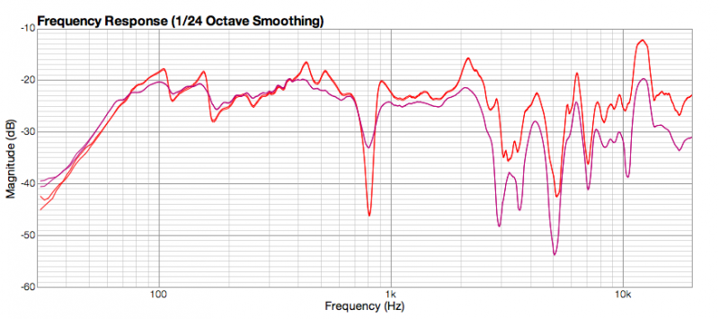

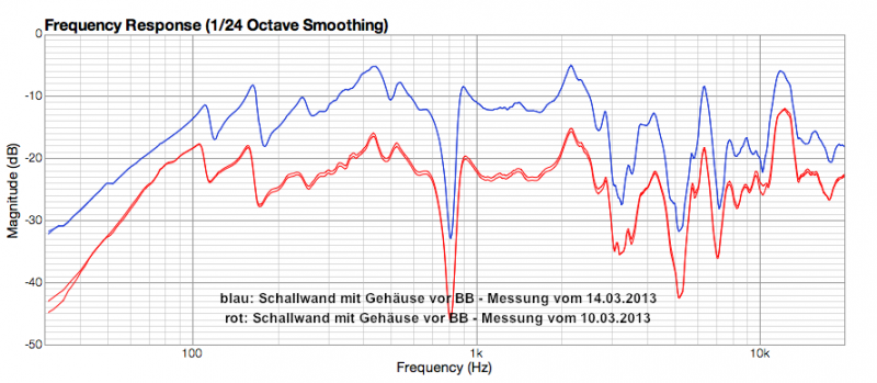

    Hallo Christoph, Jörn, nical...
    wegen meiner Schwierigkeiten, die Ergebnisse der (Dämpfungsmaterial-)messungen über die gezeigte Auswertung hinaus zu interpretieren, habe ich beschlossen, noch ein paar Kontrollmessungen zu machen.
    Es fehlen bislang Messungen, z.B. die , des Breitbänders ohne das vorgesetze Platikgehäuse, oder mit einem an der Rückseite der Schallwand angebrachten, geschlossenen Gehäuses.
    Ich bin immer noch vorsichtig, mehr als die Dämpfung über die Frequenz daraus abzuleiten, trotzdem hoffe ich, daß die ergänzenden Messungen zum Verständnis beitragen.
    Zunächst ein Vergleich der Messung mit vorgesetztem, leerem Plastikgehäuse von heute und vom 10.03. (siehe oben):
    http://www.diy-hifi-forum.eu/forum/p...ictureid=11866
    blau: Messung von heute, rot: Messung vom 10.3. (jeweils zwei gemittelte Messungen).
    Die Messungen scheinen recht gut reproduzierbar zu sein.
    Dann der Vergleich der Messungen mit und ohne dem vorgesetzten Plastikgehäuse:
    http://www.diy-hifi-forum.eu/forum/p...ictureid=11867
    Die Unregelmäßigkeiten im Frequenzgang zwischen 100 Hz und 4 kHz scheinen ganz überwiegend durch das vorgesetzte Platikgehäuse verursacht zu werden. Der Einbruch bei ca 800 Hz ist mit und ohne Platikgehäuse vorhanden.
    Zwischen 4 kHz und 10 kHz sind die Frequenzgänge fast identisch, dann gibt's wieder Unregelmäßigkeiten >10 kHz.
    Ich habe den Frequenzgang ohne vorgsetztes Platikgehäuse einmal mit und einmal ohne rückwärtiges, geschlossenes Gehäuse gemessen, um den Einfluß der offenen Schallwand zu sehen:
    http://www.diy-hifi-forum.eu/forum/p...ictureid=11868
    grün: offene Schallwand, lila: hinten geschlossenes Gehäuse.
    An der Dämmung der MT-Gehäuse ändert das nichts mehr. Danach also, sobald ich dazu komme, die Messungen der Dämpfungsmaterialien im Bass-Bereich und anschliessend die Fertigstellung und Messung der Bass-Abteile der LB3...

    Hallo Fabian,
    ...Twaron hatte ich noch nicht so recht auf dem Schirm. Für ein Cardioid-Experiment scheint mir das recht geeignet, da es auch um und unter 300 Hz was macht.
    Neben der möglichst guten Dämpfung für die LB3 interessiert mich im Hinblick auf ein Cardioid-Projekt Dämpfungsmaterial, das im Bass besonders wenig abschwächt und gleichzeitig über einen möglichst weiten Frequenzbereich den Schall verzögert. Twaron Angel Hair scheint im Bassbereich mehr zu dämpfen, als beispielsweise Basotect oder dicht gepackte Schafwolle.
    Das ergibt m.E. auch Sinn, da Energieverlust durch Wärme eher durch Bewegung der feinen 'Angel Hair'-Fasern entsteht, als beim Durchströmen des festeren Basotect-Schaums. Ich zitiere wieder Christoph G:
    1. Messreihe (Fernfeld, Material in der unteren Gehäusehälfte)
    Verlust an Bass (wichtig):
    viel – Klemmfilz
    viel - Polyesterwatte
    mittel - Fibsorb
    wenig - Basotect (verändert die Abstimmfrequenz -> tiefer)
    wenig - Schwerschaum
    und
    2. Messreihe (Nahfeld am Kanal, Material hinter dem Kanal):
    Verlust an Bass (sehr wichtig):
    viel - Klemmfilz
    mittel - Polyesterwatte
    mittel - Schwerschaum
    wenig - Fibsorb
    wenig - Noppe
    Also hoher Verlust an Bass bei Dämpfung im Gehäuse durch Klemmfilz und Polyesterwatte, wenig durch Schwerschaum und Basotect.
    Ebenso bei der 2. Messreihe am Kanal (Material hinter dem Kanal) - hoher Verlust durch Klemmfilz, mittel durch Polyesterwatte, wenig durch Noppe und Basotect.
    Interessant im Zusammenhang mit einem Cardioid-Konzept ist aber die Aussage:
    Basotect: Dämpft nicht ganz so effektiv, dafür aber stark selektiv und schmalbandig, sehr gut um gezielt eingesetzt zu werden. Interessanterweise hat es anscheinend starken Einfluss auf die Schallgeschwindigkeit.
    In einem anderen Forum wurden zu diesem Zweck (Cardioid durch Bedämpfung) offenporige Metall-Schäume vorgeschlagen. In einem Patent werden mit sehr geringem Abstand aneinanderliegende, durchlöcherte Platten vorgeschlagen um ebenfalls 'dünne Kanäle' in festem Material zu schaffen.
    Wie auch immer, hoffe mehr dazu durch die oben vorgeschlagenen Messungen zu lernen...
    Planst Du ein Cardioid-Projekt? Falls ja, magst Du mehr dazu sagen?
