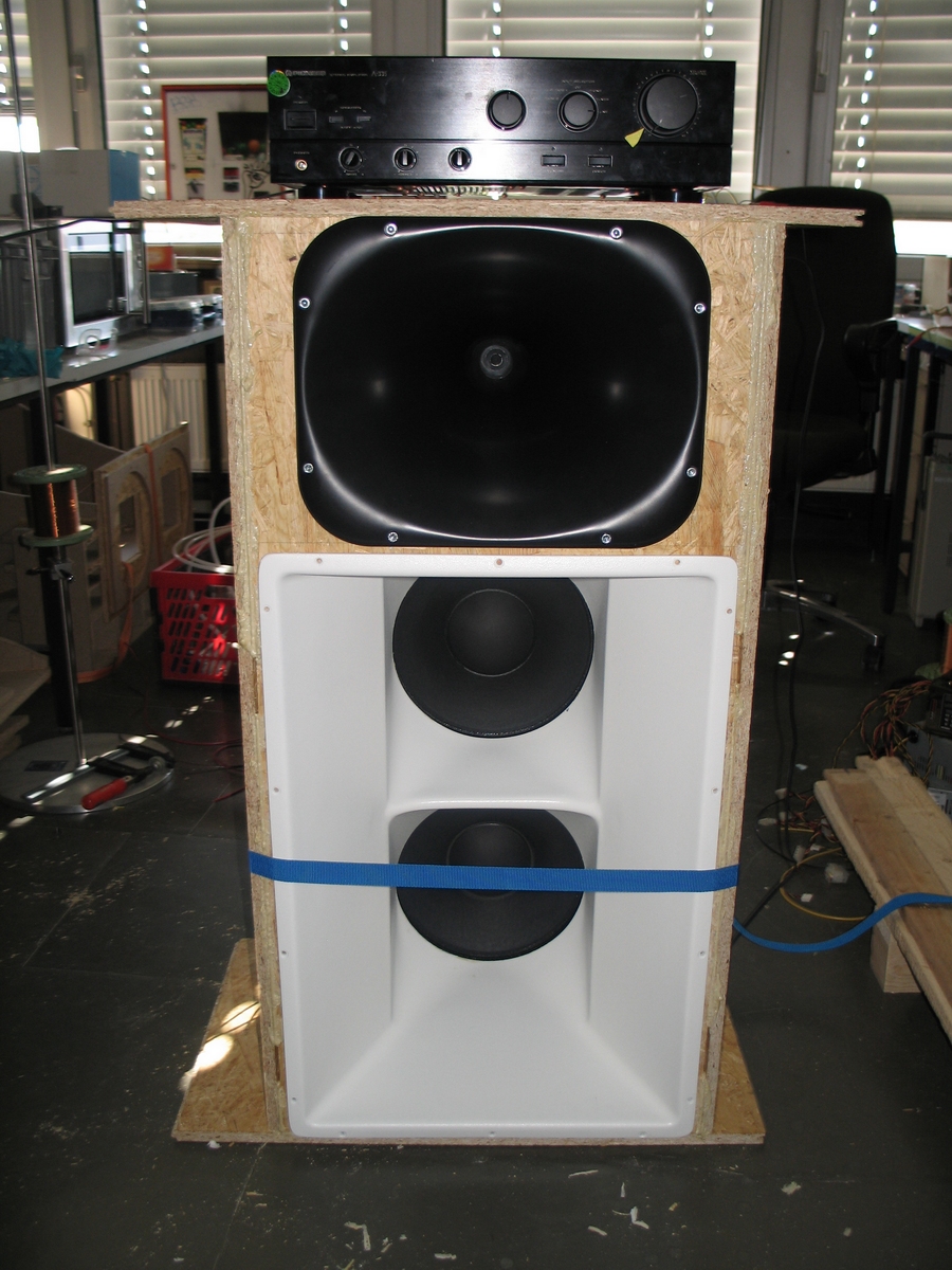

    @all: Weiter gehts:
    http://www.diy-hifi-forum.eu/forum/p...ictureid=12984
    Ich denke jetzt erkennt man wie es werden soll... :cool:
  • 05.06.2013, 15:36
    hoschibill
    Sieht sehr sauber gearbeitet aus. Das Rückkammervolumen sieht aber ziemlich klein aus. Wie tief können die denn?
    Olli
  • 06.06.2013, 17:00
    dommii
    Die Rückkammer hat abzüglich Treiber gute 18l, das passt also und geht relativ brutal bis unter 160Hz.
    Heute war es bei mir so weit, da keine Aktivweiche zur Hand hab ich fix was passives selbstgelötet:
    http://www.diy-hifi-forum.eu/forum/p...ictureid=13013
    Das Anrauchen hat dann trotz sporadischer Filterung und nur 55W maximal richtig Spaß gemacht, bei dem Anblick aber mMn auch kein Wunder:
    http://www.diy-hifi-forum.eu/forum/p...ictureid=13011
    Leider habe ich mich irgendwo vermessen, das Limmer liegt nicht an der Front an, deshalb der Spanngurt... :D

    Dosenfutter
    Das Limmer verjüngt sich nach hinten recht schnell. Einfach die Kanten mit einem 45° Anlauffräser abflachen, erst wenig und wenn's noch nicht reicht, dann tiefer, so bleibt dann optimal viel stehen vom Rahmen. Das mach ich öfter so bei OSB oder Spanplatte/MDF, damit beim Einbau von Hörnern noch genug Material für Einschlagmuttern vorhanden ist.
  • 07.06.2013, 15:18
    dommii
    Das hast du falsch verstanden, es passt in der Tiefe nicht. Zwischen Frontplatte und Horn sind so 3mm Luft. Ansich braucht das Limmer einen geraden Ausschnitt da die Frontmontageplatte gefräst ist und im 90º-Winkel nach hinten weggeht.
    Ich kann Montag gerne Fotos machen falls noch unklar. :prost:
  • 07.06.2013, 15:47
    Dosenfutter
    Nein, hab das schon verstanden. Ich hab das zwar schon öfter gesehen, kannte das Limmer vom Einbau her nicht.

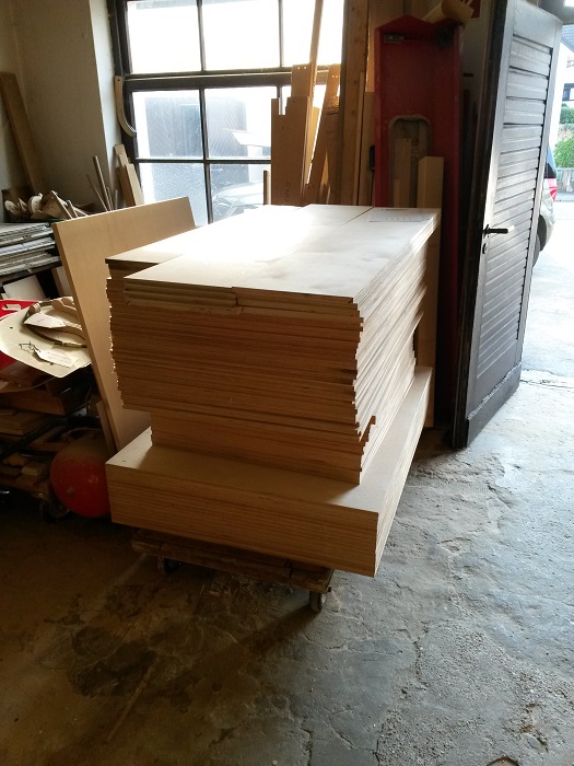

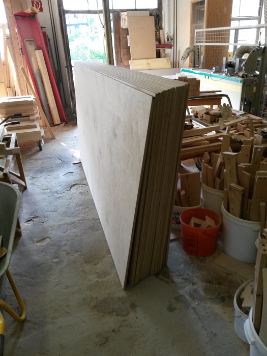

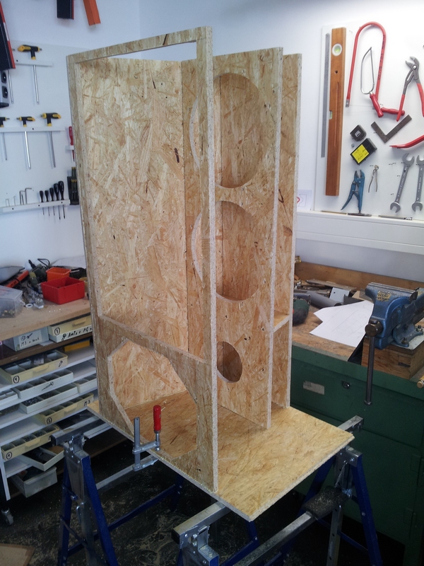

    Nach einem stressigen Jahr kann ich stolz verkünden das die erste Serie 15-35 für unseren Eigenbedarf gerade angelaufen ist:
    http://www.diy-hifi-forum.eu/forum/p...ictureid=18293
    Nach genau einer Stunde, sieben Minuten und einundfünfzig Sekunden hatte die Tischkreissäge ihr Werk für heute getan und aus zwanzig 2,5x1,25m Platten handliche Stücke geformt:
    http://www.diy-hifi-forum.eu/forum/p...ictureid=18294
    Morgen geht's weiter.. :thumbup::prost:

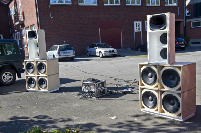

    EDIT: Mir fällt gerade auf das die Fotos vom Treffen letztes Jahr hier noch garnicht drinne sind. :doh:
    http://www.diy-hifi-forum.eu/forum/p...ictureid=18295
    http://www.diy-hifi-forum.eu/forum/p...ictureid=18299
    http://www.diy-hifi-forum.eu/forum/p...ictureid=18296
    http://www.diy-hifi-forum.eu/forum/p...ictureid=18297
    http://www.diy-hifi-forum.eu/forum/p...ictureid=18298
    Ich hoffe das mich Holger auch dieses Jahr wieder auf seiner Wiese spielen lässt.. :danke:

    dommii

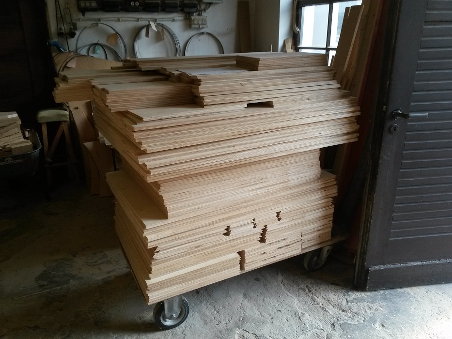

    Hm irgendwie hätte ich begeisterte Post erwartet das es jetzt endlich los geht, aber nagut weiter im Text:
    http://www.diy-hifi-forum.eu/forum/p...ictureid=18301
    Heute hat es etwas länger gedauert, dafür ist bis auf Kleinkram aber auch alles fertig geworden. Morgen nochmal ca. ne halbe Stunde Schreiner und dann geht's los mit dem Bau. :thumbup:
