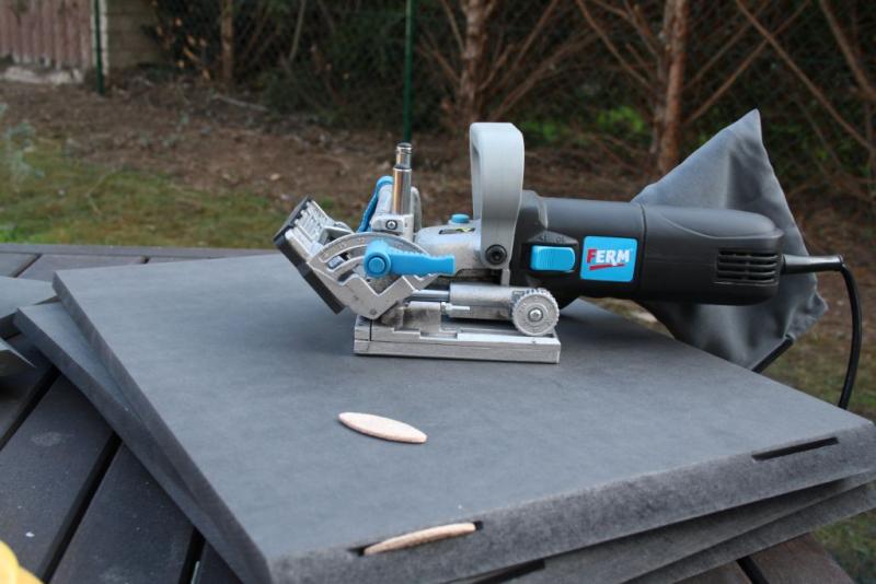

  • 02.11.2012, 20:37
    wolf-sascha
    Flachdübelfräse Alpha-Tools A-DF900
    Ich habe vor wenigen Stunden eine Flachdübelfräse für 49,95-€ erstanden: Alpha-Tools A-DF900
    Wie ich schon im Netz lesen konnte (und hiermit aus erster Hand zu bestätigen weiß) fräst das Gerät einen relativ breiten Spalt, sodass die Lamellos (zu) locker sitzen. Ja, die Dinger sollen im Leim aufquellen usw, aber ich hatte mir doch einen festeren Sitz erhofft.
    Außerdem fräste mein Gerät nicht tief genug.
    Kein Problem, da gibt es doch Einstellschraube "a", die lediglich eine Drehung nach links bewegt werden will.
    Das geht zunächst gar nicht und dann verdächtig leicht.
    Richtig geraten: es dreht sich nur die obere Hälfte der Schraube. Die untere Hälfte entscheidet sich in der ihr anvertrauten Position zu verweilen und trennt sich somit von ihrer besseren(?) Hälfte.
    Ist wohl wie mit meiner ersten Billig-Fräse: Läuft alles gut, solange man bloß nicht auf die Idee kommt eine der hochwertigen Schräublein anzufassen.
    Im Gegensatz zur Oberfräse verzichte ich in diesem Fall aber lieber ganz auf die Maschine und schaue mich nicht nach höherpreisigen Geräten um.
  • 02.11.2012, 21:07

  • 02.11.2012, 21:17
    Dosenfutter
    Ich habe so eine günstige Flachdübelfräse von Ferm. Ja, die Flachdübel sitzen rechtlocker in den Schlitzen, aber ich glaube, das gehört so. Die Dinger quellen wohl mehr, als ich gedacht hätte, jedenfalls hat die Arbeit damit gut funktioniert.
    Ich habe die gleiche (bzw. Baugleich, von der Norma, schon ein paar Jahre her, 39,90). Es ist nicht normal, daß die Flachdübel locker sitzen, die müssen leicht stramm reingehen, dürfen nicht von alleine rausfallen können. Wenn die Schlitze zu breit sind, sitzt wohl der Fräser etwas verkantet in der Maschine oder die Welle läuft unrund. Es kann auch sein, daß der Fräser zu breit ist oder einen Schlag bekommen hat (Hartmetallschneiden anschauen! Breite messen, von Hand drehen und möglichen Schlag beobachten). Wenn die Maschine wenig vibriert, ist es der Fräser, bei stäerkerer Vibration eines der anderen Gründe.
  • 02.11.2012, 21:20
    wolf-sascha
    Gut, wenn deine Ferm macht was sie soll.
    Wenn ich nichts hätte nachjustieren müssen, hätte ich die Alphatools bestimmt auch eine Zeit nutzen können.
    Ich lass lieber die Finger davon. :)
  • 02.11.2012, 21:23
    Dosenfutter
    Gut, in dem Preisbereich muß man mit Ausreißern rechnen. Wenn man das reklamiert, kann man trotzdem sehr günstig einen Lamellofräser bekommen. Ich kann aber verstehen, wenn Du aufgrund des Berichtes einen andern Fräser vorziehst.
  • 05.11.2012, 06:33
    FlorianK
    Bei den "Billiggeräten" liegt es zu 99% an den oft unterirdischen Werkzeugen die den Geräten beigelegt sind.Das sieht man manchmal schon mit den Augen wie schlecht die zB Schneiden befestigt sind.
    Entweder Fräser aus dem Zubehör kaufen oder den gelieferten bei einem Schärfdienst checken lassen.
    Da kann auch mal schnell so eine Schneide abfliegen .... wäre da schon vorsichtig.
    Die Lamellos / Flachdübel sollten mit der Hand reindrückbar sein und die Dosenfutter schreibt halten. Man konnte bzw kann die Qualität der Dübelhersteller daran gut unterscheiden. Ein sehr großer Zubehörlieferant liefert mal über Jahre eine mittelmäßige Quali bei der man ab und zu auch mal deutlich mit dem Hammer nachschieben musste. Das kann dann schon mal zu Schwierigkeiten bei den Kanten kommen.
    Die Flachdübel sollten beim Verleimen natürlich auch Ausrichthilfe sein - es wäre schlecht wenn die Dübellöcher zu viel Spiel haben.
    Wer also viele Kästen bauen will - für den lohnt sich mit Sicherheit ein entsprechender Aufwand am Werkzeug.
