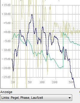

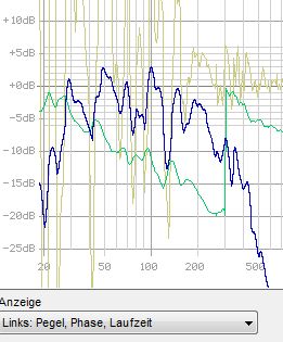

    Da widerspreche ich mal. Meine LS (von Haus aus linear mit leichtem Bassabfall) erzeugten üble Raummoden, die manche Titel nicht anhörbar machten. Nach Einmessung und manueller Korrektur war alles bestens. Naja, wie es halt so in der Realität ist....der Einbruch bei 120 Hz ist eine vertikale Raummode. Stört nicht.
    Anhang 76871
    Anhang 76872
    Das ist nur der Bassbereich ohne und mit DSP am Hörplatz gemessen. Außer zur Trennung (statt passiv) kann ich mit den beiden DSP den Frequenzgang über den gesamten Bereich linearisieren und an Raum + Geschmack anpassen. FIR geht damit nicht (ist mM. auch nicht nötig). Ich bevorzuge das manuell zu machen und den Effekt mit Hörvergleich zu kontrollieren.
    Gemessen wurde mit Arta und die Daten in die SW des HiFiAk.-Modul geladen. Danach kann man sich austoben mit Korrekturen und anhören.

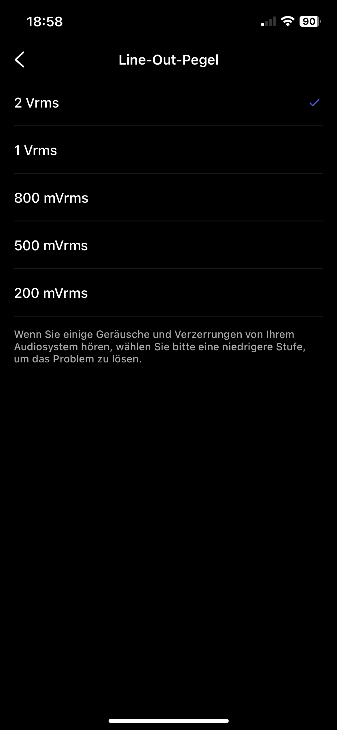

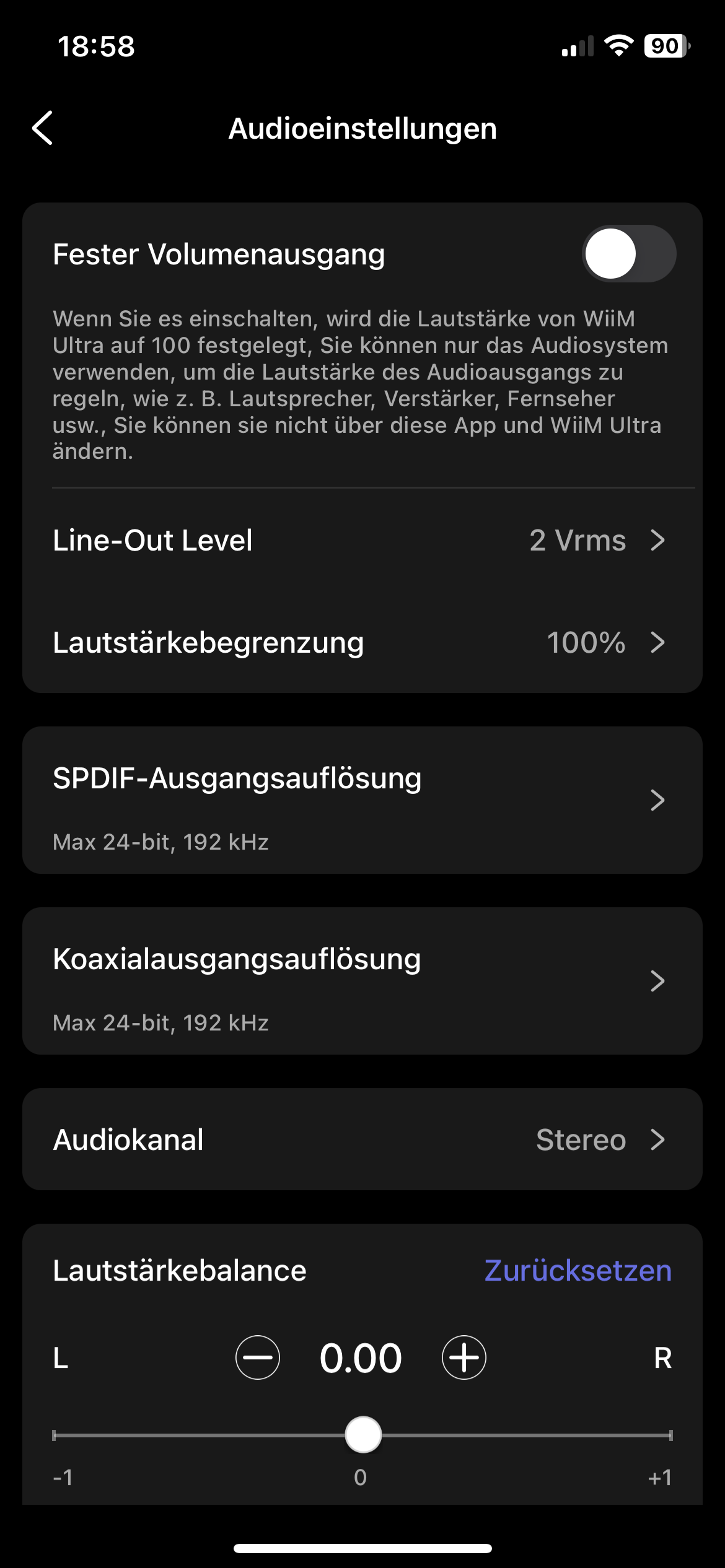

  • 25.01.2025, 18:50
    - 20db Zwischenstücke zum Amp
    bei den FertigDSPs besonders aus dem PA-Bereich ist die Ausgangsspannung fast immer zu hoch,
    Der Behringer soll bei 0db 7 Volt liefern.
    Eine analoge Ausgangsregelung, sprich Potireihe oder Dämpfungsglieder, sind sinnig. Ich habe mir gerade kurze XLR-Leitungen mit 20db Dämpfung gelötet, 220 Ohm zwischen 2 und 3 am Stecker und jeweils 680 Ohm in Reihe an der Buchse.
    Ich höre jetzt bei Vollausteuerung des FLEX mit angenehmen 78dbA am Hörplatz.
    Auf Testscheiben hört es sich lebendiger an als vorher bei cirka -20db Einstellung am DSP, der Unterschied gleicher Stücke, einmal von Spotify und das andere von der OriginalCD scheint klanglich deutlich besser zu klingen. ....so die nicht verizierbaren ersten Eindrücke:rolleyes:.
    Frage an die Wissenden
    Ab wann, ab welcher Dämpfung, entstehen bei digitalen Lautstärkeregelungen an einem 32Bit DSP merkbare Klangverschlechterungen.
    So nach ein paarmal Umstecken, die Dämpfung von rechnerisch -20db kommen laut Lautstärkeregelung beim FLEX in etwa -19,5
    Anzeige..........und ja, nach etlichen versuchen, Blindtest klappen alleine nicht, scheint es siehe Diagramm unten, wirklich klanglkich keinen Unterschied machen.....na ja....nach etwas Abisolieren und Löten und cirka 20€ Matrial schlauer.....hat sich wegen des ewigen Zweifels doch gelohnt.
    Aber ich mach den Test mal mit anderen Ohren....mal sehen.
    Gruß Kalle

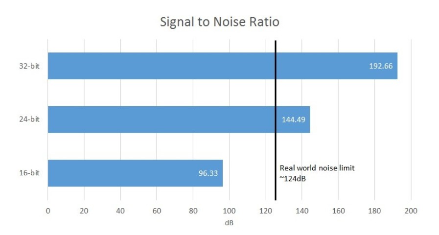

  • 25.01.2025, 19:13
    Darakon
    wissend bin ich nicht.
    Aber wenn ich die Grafik unten richtig intepretiere bist du bei 32bit und einer Dämpfung von ca -100db bei dem Dynamikumfang einer 16 Bit CD.
    Anhang 76874
    Quelle:
    https://www.linkedin.com/pulse/when-...ed-sabry-rsqdf
    (der Link ist übrigens auch eher HiFi Marketing)
    Häufig wird beim Recording 24 Bit als Optimum empfohlen (Unterschiede zu 16Bit sind teilweise hörbar. Zu 32 Bit sind keine Unterschiede mehr hörbar)-
    Allerdings könnte man bei 32 Bit immernoch um 50 dB Dämpfen, um den Dynanikumfang von 24 Bit zu haben.
    ich denke bei den heutigen technischen Möglichkeiten sind die 'gehörten' Klangunterschiede häufig eher Einbildung.
    ... Aber jeden was ihn glücklich macht. Wenn es für euch einen Klangunterschied macht, dann macht es so wie ihr es für besser haltet.

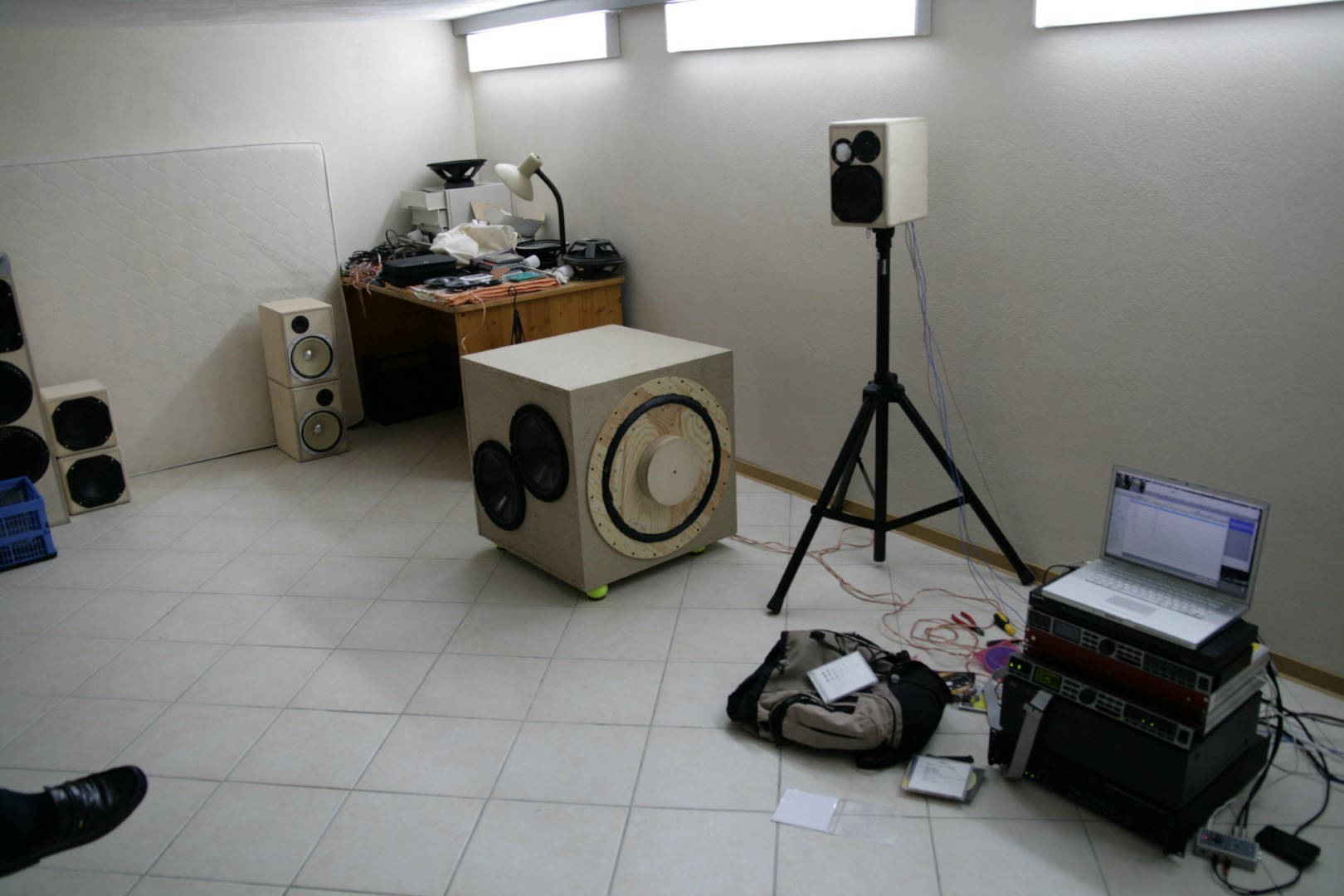

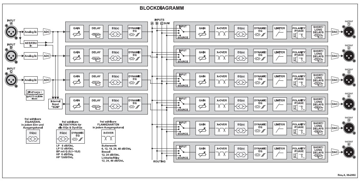

  • 25.01.2025, 19:49
    timo
    Zitat von linux1972 Beitrag anzeigen
    Hallo,...
    Ich bin seit genau 11 Jahren vollaktiv unterwegs. ...
    Achim
    ich habe den Post lediglich hergenommen um auf das Sichwort zu reagieren.

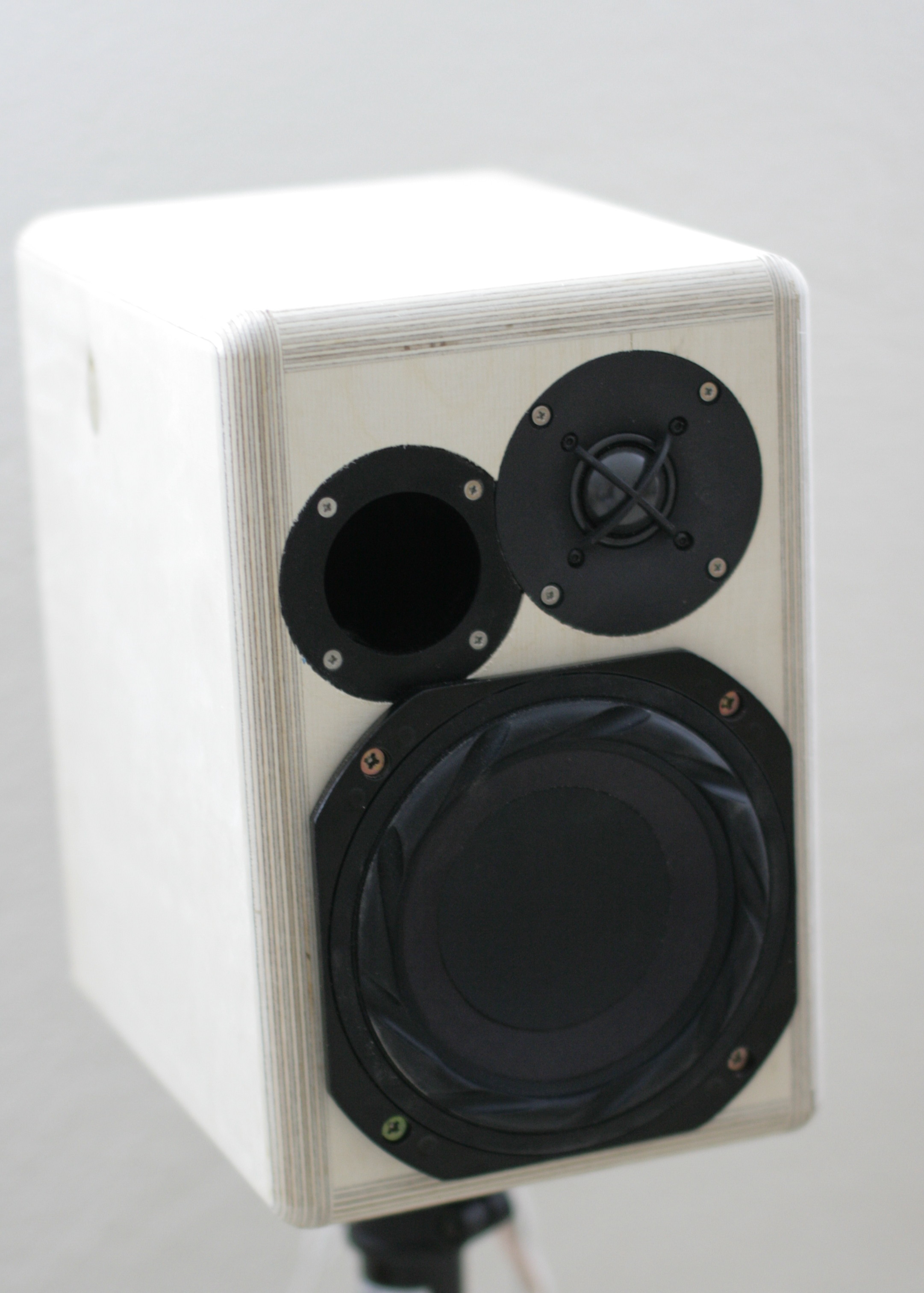

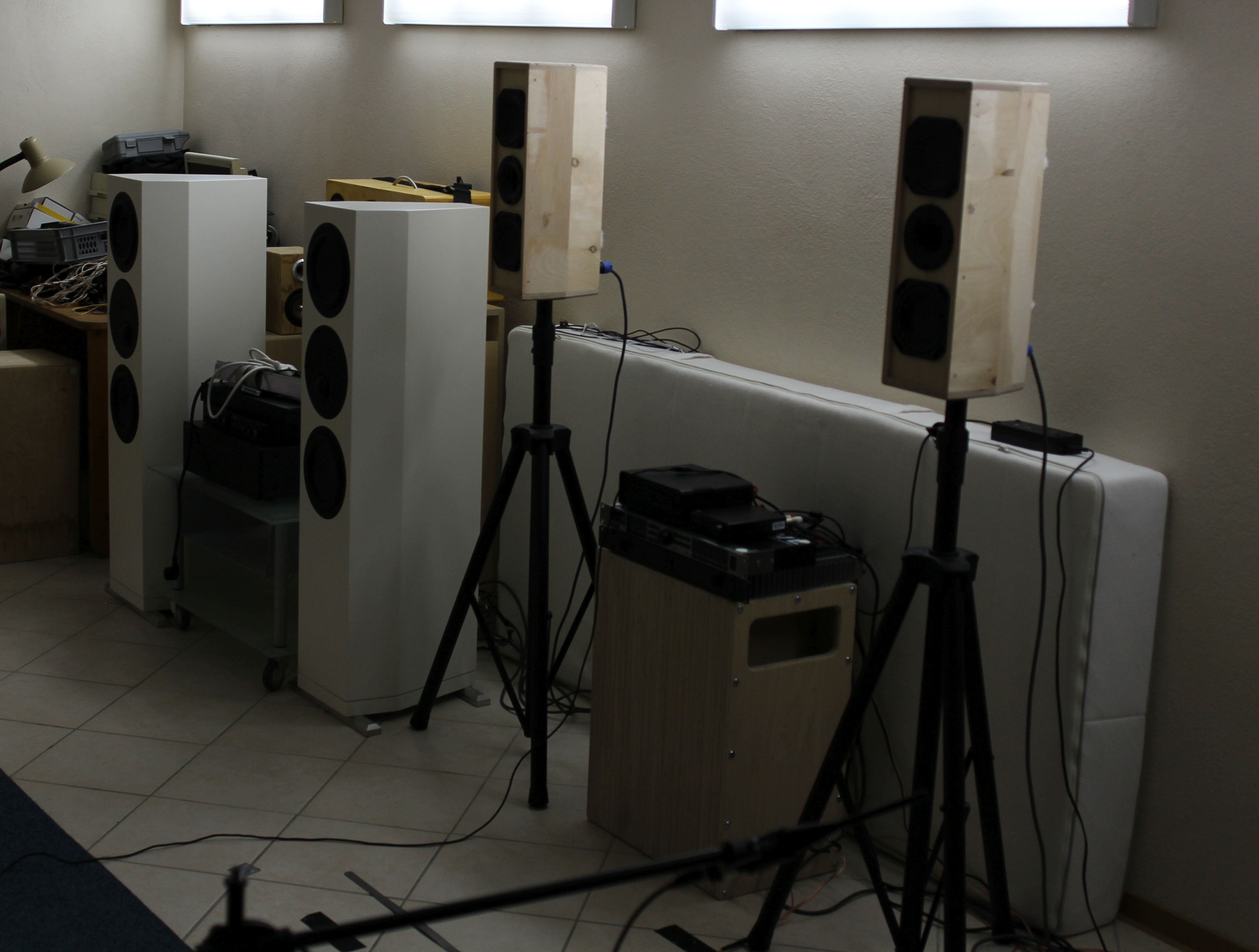

    Ich habe in den Jahren 2008 bis ungefähr 2015 fast nur aktiv umgesetzt, ... eine Box aus dem Kellerprojekt der Karlsruher Treffen 2011 war dieses hier:
    Anhang 76875
    Anhang 76876
    ... schon damals gingen wir digital in die Behringer, direkt abgespielt vom Mac.
    Ich habe damals vielleicht nicht alles korrekt gemacht, die Behringer wurde immer sehr in den Foren verteufelt, und es wurde behauptet, dass sie unter bestimmten Umständen rauschen würde, ... das habe ich, niemals so einstellen können, dass dies störte, ... ganz im Gegenteil, die Wiedergabe im Vergleich zur Passivweiche hat immer deutlich an Klarheit zugenommen.
    Eigentlich genau wie jetzt in diesem Thread, mehr als 15 Jahre später werden wieder Themen angesprochen die ich dachte, dass die Mythen eigentlich ausgeräumt wären, ... ich möchte es nochmals schreiben, ganz wenige DSP haben nicht funktioniert: das Reckhorn DSP, war eine Katasprophe, in der Bedienung wie auch im Klangeindruck, und auch das MiniDSP 4x10HD war eine Katastrophe. Aber ich muss gestehen, dass ich vermutlich ein Vorserienmodell hatte, das Setup war einige male komplett weg, sodass voller Pegel am Hochtöner anstand, also völliger NoGo. Die Verbindung zwischen PC und MiniDSP brach sehr häufig ab, manche Tage ging kein Kontakt. Zusätzlich war die Latenz so deutlich, dass dies komplett nicht machbar war. Die Flex sind deutlich besser.
    ALLE anderen DSP waren brauchbar, mache stachen sogar positiv heraus, auch wenn sie nur 160 Euro kosten, ...
    ich wollte noch auf den Pegel eingehen, die heutigen DSP haben fast alle die Möglichkeit den Ausgangspegel zu reduzieren: hier das WIIM Ultra
    Anhang 76877
    Anhang 76878
    Gruß Timo
    ps, ... sehr gute letzte Posts, endlich haben wir eine Auflistung von DSP, und man sieht dass der Markt schon noch da ist.
