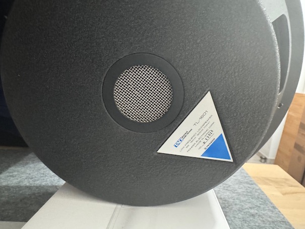

    Endlich wieder ein kleines Update:
    Der zwischenzeitlich eingetroffene Original Bass Treiber darf bleiben!

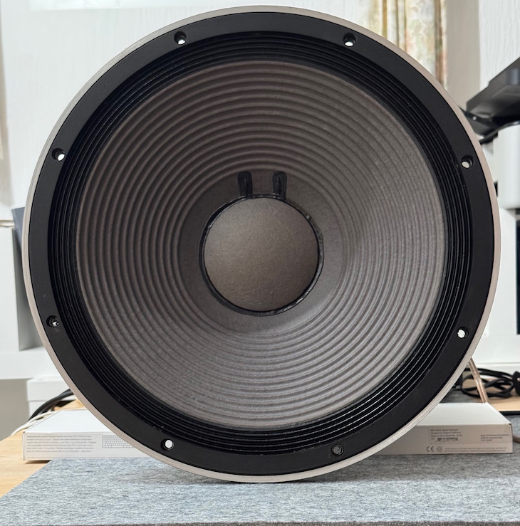

    Ein Paar uralte 1601a Alnico aus Frankreich trafen ein.
    Im Vergleich zum 1603 nicht vergilt und schöner gemachte Lötfahnen - mehr Original Look :cool:
    Anhang 76486
    Man sieht es fehlen aber die seitlichen Belüftungen unter der Spinne.
    Anhang 76487
    Dafür war die Polkernbohrung innen hinterm Gitter viel weiter. Da pustet richtig Wind raus!
    Anhang 76488

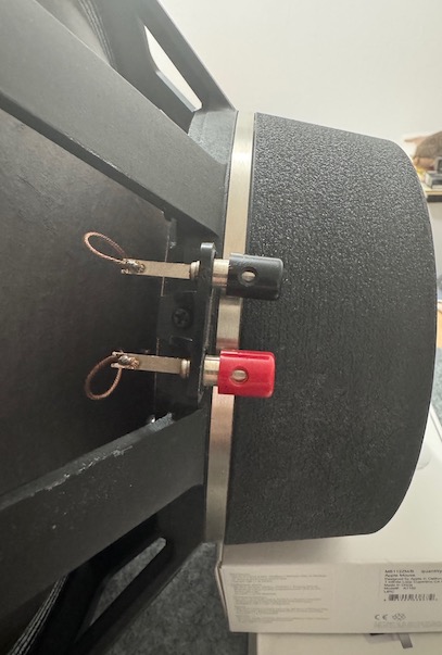

    Die Terminals sind baugleich zu den TD-2001 - müssen sehr alte erster Generation sein.

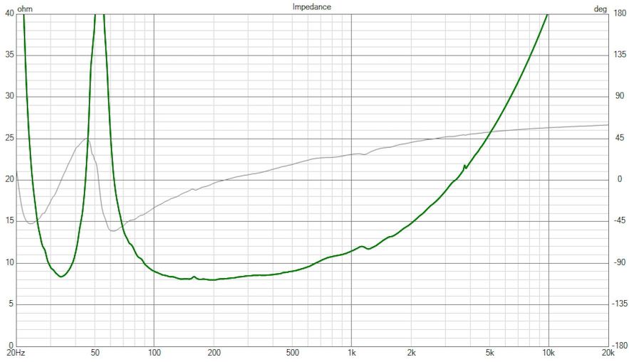

    Dann ging es zum Magnet Aufladen - zur Manufaktur in Mannheim. Top die Jungs. Alte Alnico brauchen immer mal eine Frischekur. Nun spielen die wieder mit voller Kraft.
    Der Le blieb aber trotzdem sehr niedrig - nur 0.8 mH statt 1.6 mH.
    Einen Spulenkurzschluss (Hitzeschaden) würde ich aber ausschließen da der DCR mit 6.8 Ohm ziemlich deckungsgleich mit meinen 1603 ist.
    Es ist wohl einfach so wie es ist, keine Ahnung warum. Vielleicht ja doch in der Ur-Version etwas besserer Impedanzring (Silber?) auf dem Magnet-Kern?
    Um auf die Weiche Einfluss zu nehmen ist das zum Glück mehr als eine Oktave zu hoch, irrelevant bei 600Hz Trennfrequenz.
    Die TSP erholten sich bezüglich der Güte nach ordentlichem Einheizen, Putzen, Massieren und Einwobbeln mit 0.35 auf fast exakt Datenblatt.
    Anhang 76489

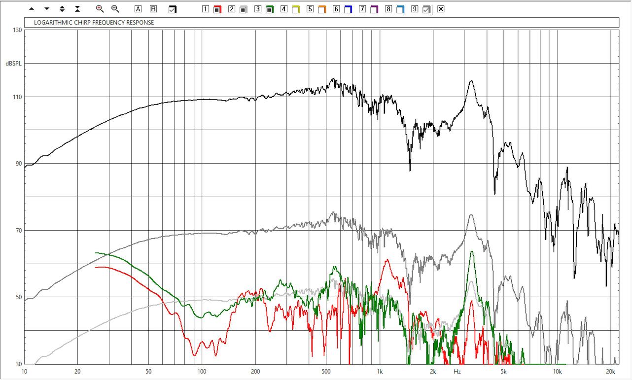

    Der Klirr war auch super, beim Flatter Test (10Hz auf 10mm Ausschlag) war er trotz fehlender Lüftungsschlitze sogar noch leiser als meine 1603 - absolute Totenstille bis kurz vor Anschlag! Wow. In den Harmonischen spiegelt sich das nicht wieder, ungefähr gleich zum 1603. Ich vermute aber dass es bei den Höheren Ordnungen auftauchen würde. Reibungen zB werden manchmal auf K10 bis K50 bei der Qualitätskontrolle der Treiberherstellung geprüft. Will mein Clio aber nicht messen. Hier Freiluft Nahfeld, equivalent zu ca 90dB@1Meter. Im kritischen Bereich um die 0.1% - top.
    Anhang 76490

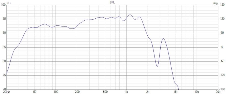

    Weitere Messdaten wie zuvor, schon im Gehäuse eingebaut, Frequenzgang inklusive Befflestep:
    Anhang 76491

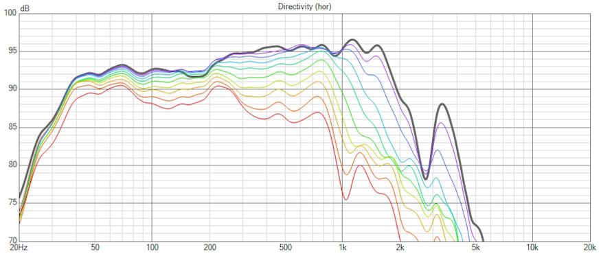

    und das Abstrahlverhalten Horizontal 0-90° :
    Anhang 76492

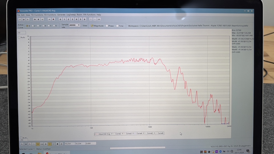

    Hier in Acourate kann man dank ausgeklügelter Fensterung und Beamforming weniger geglättet darstellen.
    Das sieht sehr sauber aus auch ohne Glättung.
    Anhang 76495
    Das liegt zum Teil auch daran dass wir nun die Dämpfung des Gehäuses umgestellt haben. Wie vor einigen Posts von euch empfohlen wieder konventioneller Vorgegangen sind. Sumpf ist weg! Normal, an den Wänden entlang verlegt und alle Flächen bedeckt. Und zwar mit IT Bondum 800 - was uns nach langem hin und her doch am sympathischsten war. Nicht billig, aber wirkt gut. Fast so viel Bass wie leer - und fast so sauber im Mittelton wie komplett zugestopft.

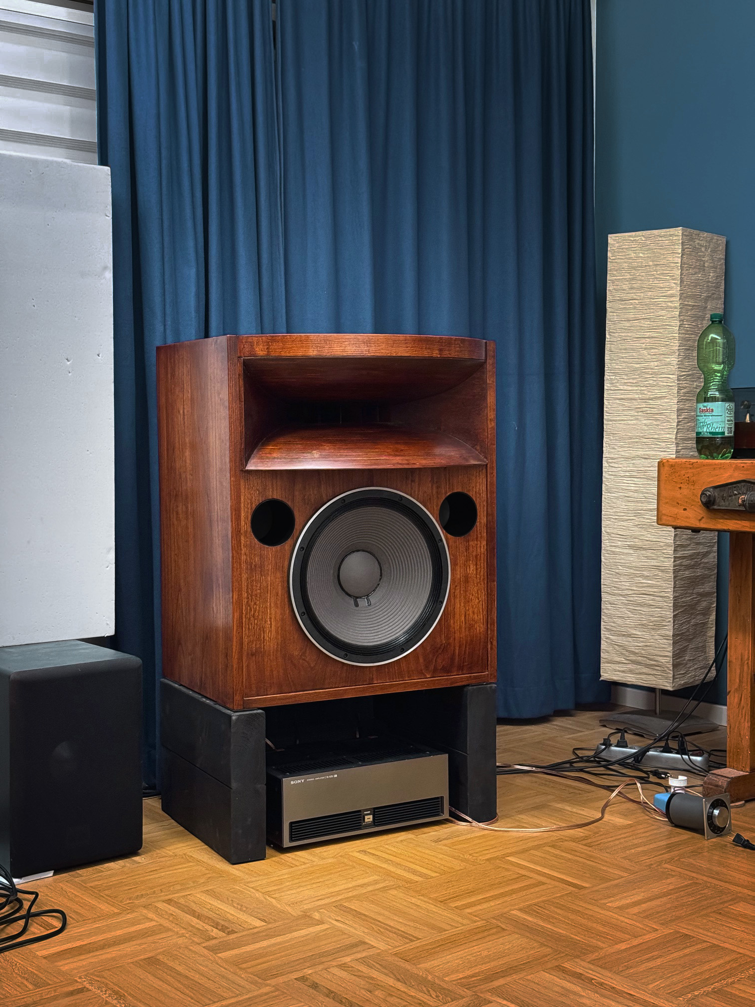

    Schöner Treiber. Auch Optisch ist der Klon nun ziemlich fertig.
    Anhang 76493
    Macht sich auch gut im Raum, wie erwartet warme und kalte Farben harmonieren super.
    Anhang 76494
    Unterm Ständer nun je Seite eine Sony TA-7N mit VFET frisch gewartet - Doppel Mono :rolleyes: Auch super harmonisch klingende Endstufen, sehr viel Spielspaß.

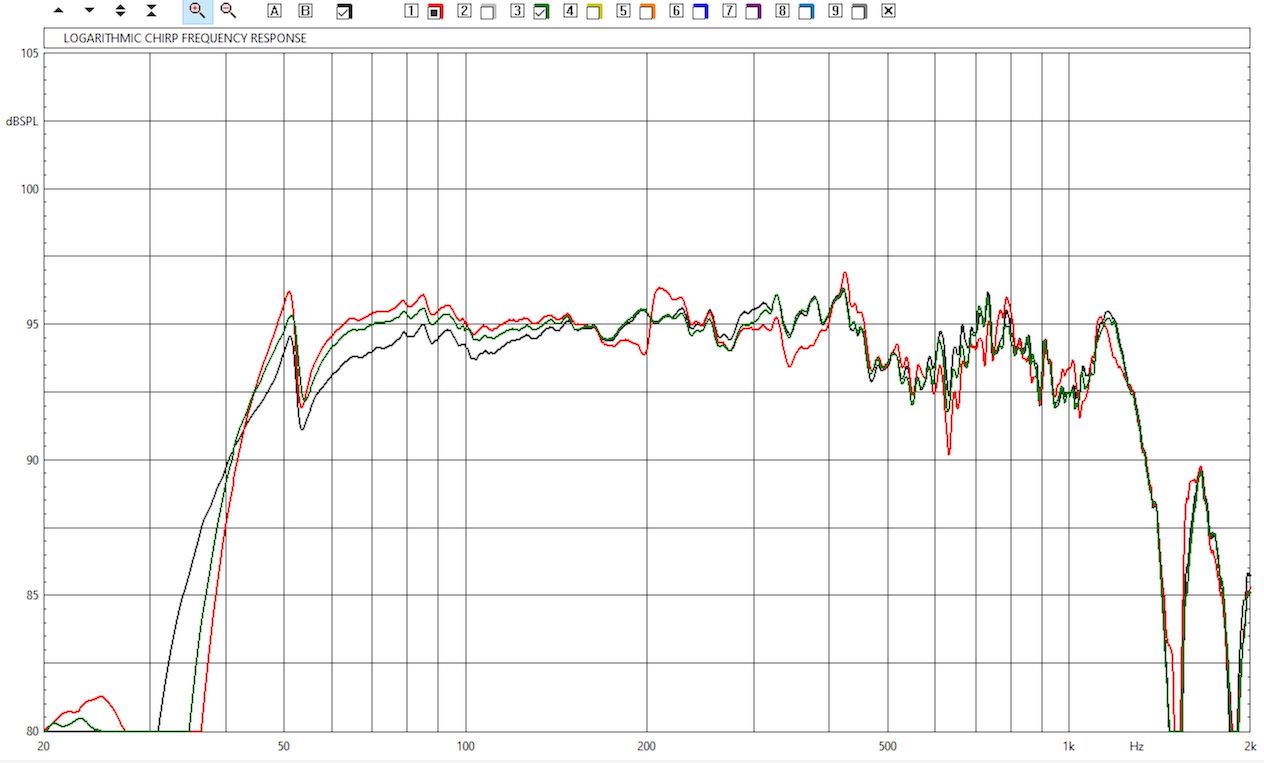

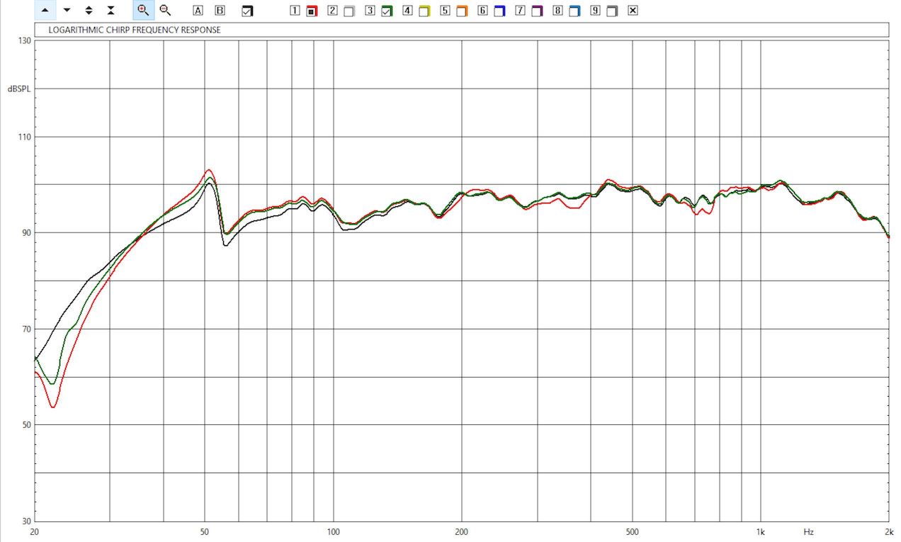

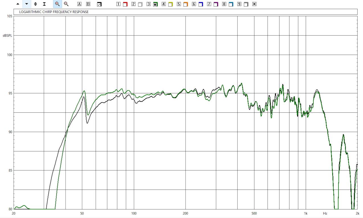

    18. Gehäuse Bedämpfung
    Gibt es eine Chance die Teile mal irgendwo live anzuhören? Irgendwie müsse ich meine Ohren mal wieder erden.
    Hallo Arnim, ja sehr gerne, wenn du ins Moselland fahren möchtest. Und mein Kollege Zeit hat :rolleyes: Stehen ja bei ihm. Schreib mir Frühling eine PN, ich koordiniere das. Vorher müssen wir erst noch die Weiche hinbiegen, sonst ist das nicht repräsentativ genug.

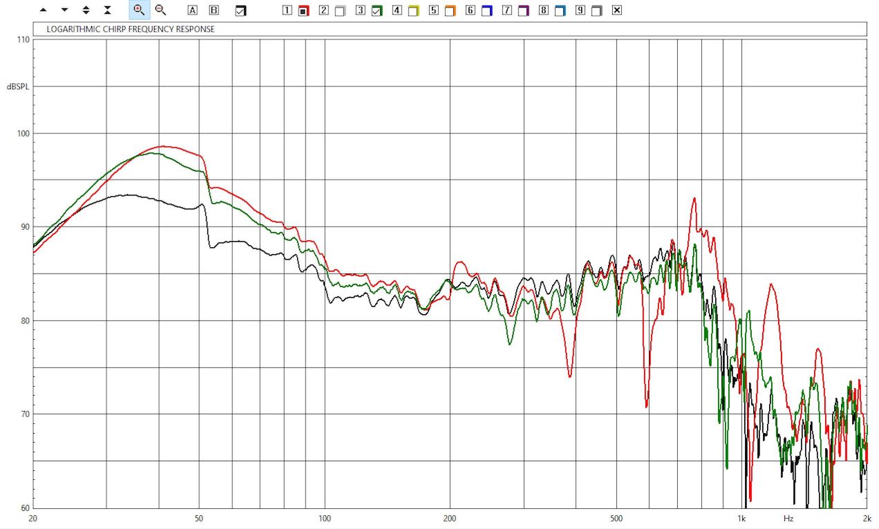

    Habe übrigens noch die Messungen zur Gehäuse Bedämpfung rausgekramt.
    Hier die Overlays 3 verschiedener Zustände:
    Rot - Leer (garkein Dämmaterial)
    Schwarz - Voll (zum erbrechen zugestopft, Basotect, 16 Matten Bondum, und rest-Luft mit Sonofil erstickt)
    Und Grün den Kompromiss den wir nutzen - siehe unten...
    Einmal 1cm vor Membrane:
    Anhang 76496
    Einmal direkt am Bassreflex Port:
    Anhang 76497
    Einmal 30cm weit weg, plus Glättung, da kommt schon Raum mit rein:
    Anhang 76498
    Und mal nur Voll und Halbvoll gegenüber:
    Anhang 76499
    Denke die grüne Version ist der beste Kompromiss.
    An der Rückwand eine 5cm dicke Basotect Platte.
    Vor dieser, links rechts unten und zum Hochton-Horn hin jeweils eine 30x50x2cm kleine Matte IT - Bondum 800.
    Und dann links und rechts vom Hochtonhorn, in dessen Nebentaschen quasi nochmal je eine gefaltete Bondum.
    Das macht 5 Bondum flach, und 2 in die Ecken geknüllt. Nur dünn die Wände belegt und weit weg vom Treiber.
    Das Volumen in der Mitte bleibt frei.
    Stünden die bei mir zuhause, und ich hätte mehr Zeit, hätte ich noch 2-3 Tage dutzend andere Versionen ausprobiert. Hatte mir extra dazu tonnenweise Probematerial bestellt. Von Schwerschaum, Sonofil, Wollfilz, Schafwolle, IT Damping30, IT Muwolle, Isobond 035 + 040 und 045........... Aber das ist auf Anhieb zu 95% zufriedenstellend. Und beim Kollegen ist der halbe Tag immer mit Philosophieren rum :D Deckel drauf und gut.
    Ich denke da geht auch nicht mehr so viel. Ist ja schon festes Material an der Wand, Mitte frei. Da wird im Bass nicht viel rauszuholen sein. Weniger geht auch kaum. Bin aber sehr angetan vom Bondum. Für so wenig Material ist es wirklich sehr effizient. Ist zwar doppelt so teuer wie das Isobond 035, bei gleichem Raumgewicht. Aber das Bondum 800 scheint mir besser verarbeitet zu sein. Es ist durchlässiger an der Oberfläche und gleichmäßiger innen drin. Das Caruso 035, obwohl sehr ähnlich und verlockend günstiger, ist doch innen sehr fluffig und an der Oberfläche stark verpresst und weniger porös. Es schlägt sogar Falten beim Knicken. Das Bondum wirkt sehr wertig.
    Auch den Schwerschaum von Intertechnik habe ich günstig ersetzen wollen, weil dieser sehr teuer ist. Wie alles von Intertechnik einfach viel zu teuer ist. Dachte ich. Der "RG140" (Raumgewicht 140 Kilo pro Qubikmeter) bekommt man auch als Sonderbestellung beim Schäumer. Immer noch nicht billig, aber aufs Raumvolumen ein Bruchteil von IT. Aber auch wesentlich geschlossen-poriger, weniger flexibel. Letzten Endes scheint mir das IT Zeug doch immer sein Geld wert zu sein.
