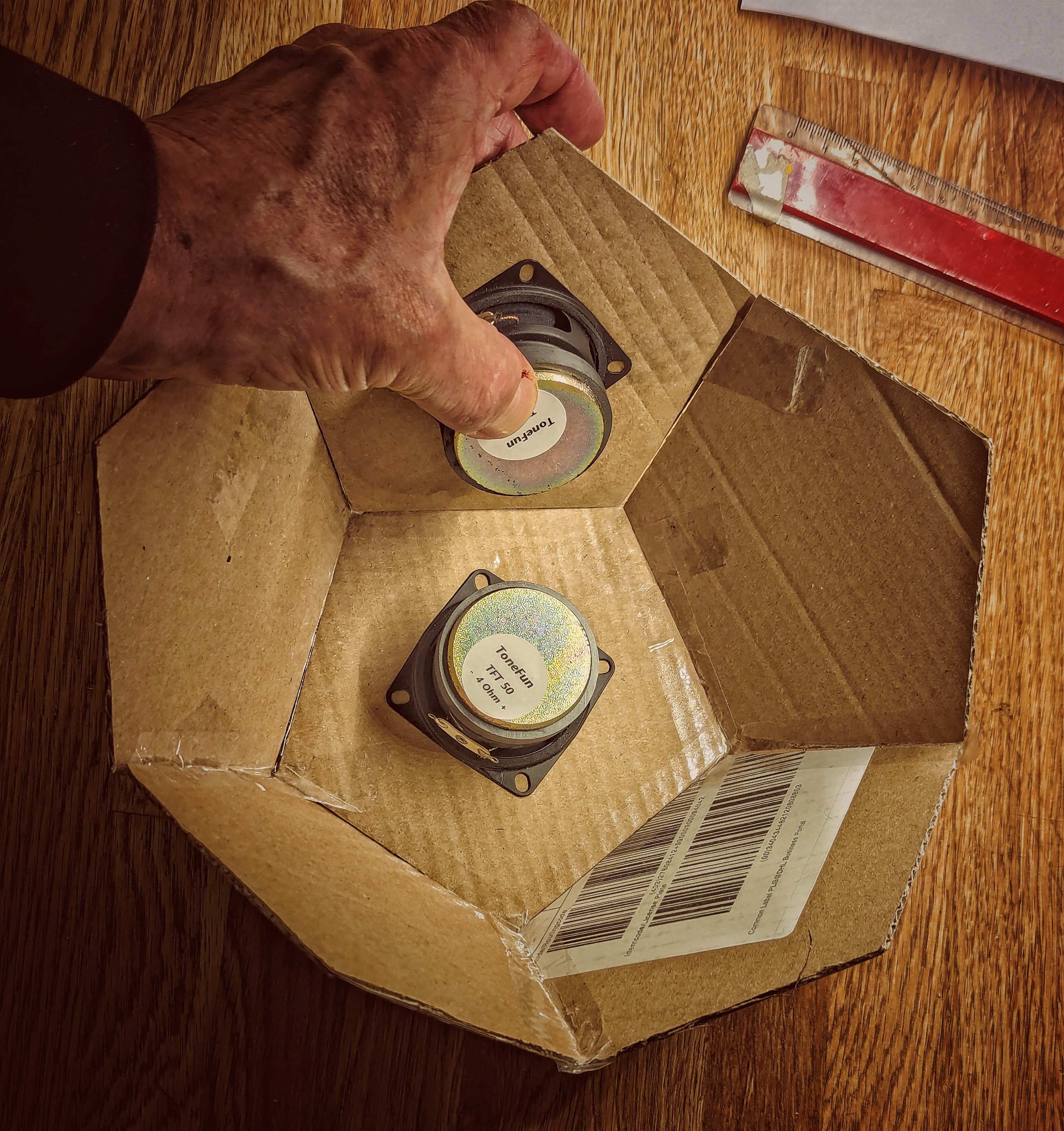

    von innen angeklebt (sorry) 50mm Loch . Muss er unbedingt so klein wie möglich sein, der Dodekaeder? Die 12 Chassis brauchen ja auch ein Volumen.
    Habe noch keinen brauchbaren Karton gefunden um ein mockup des Körpers zu kleben. Bin bei 8 cm Kantenlänge.

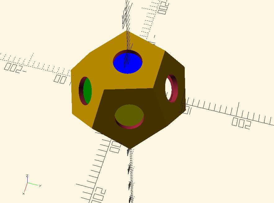

    newmir

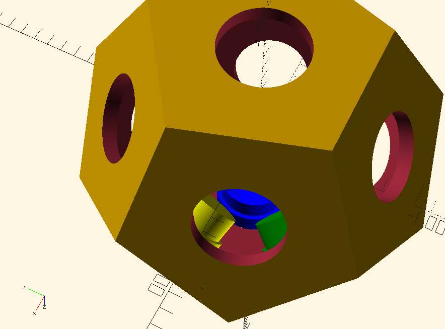

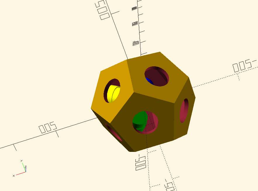

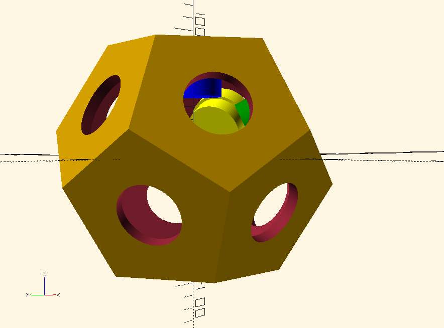

    Hier mal mit Deinen BBs ...farbig zwecks besserer Unterscheidung und mit genau Deinen Abmessungen und 8 cm Kantenlänge (Deswegen ist hier ein bischen "Luft" zwischen den BBs).
    Anhang 73645Anhang 73648
    Anhang 73646Anhang 73647
    Mit der Software könntest Du halt deinen Betrachtungswinkel frei wählen .......
    und genau wie wenn man sowas in der Hand hält und hin und her dreht wird durch das bewegen auch manches noch mal besser vorstellbar.

    Ich sehe es jetzt auch an meinem Pappogon, das hat sogar 85mm Kantenlänge, wieviel Platz im Inneren vorhanden ist.
    Die 35mm durchmessenden Membranen bündeln doch erst bei sehr hohen Frequenzen. (ab 9000 Hz?)
    Die Objekte sollten schon eine gewisse optische Präsenz haben, ich sehe sie schon in meinem Wohnzimmer von der Decke hängen....

  • 12.03.2024, 21:15
    newmir
    Ja...vielleicht, aber so kannst Du nicht rechnen. Eher im Gegenteil - um jeden der BBs sind fünf weitere BBs herum. Die strahlen auch alle ein bischen in die gleichen Richtung des mittleren BBs ...gerade weil sie eben einzeln noch recht nett rund abstrahlen. Und dann ist das alles eben nicht nur ein kleiner BB sondern quasi ein grosser BB. Das ganze ist also ein bischen so wie z.B. die Raduno, aber da wird es halt sehr kontrolliert eingesetzt um eine kontrollierte Bündelung zu erhalten. Dazu kommen noch die Laufzeitunterschiede zwischen dem mittleren BBs und den BBs drumherum. Bei tiefen Tönen ist das alles kein Thema, aber bei hohen Tönen bekommst Du zwangsläufig in jede Richtung frequenzabhängig unterschiedlich Auslösungen und Überhöhungen und damit Keulen und je größer der Dodekaeder ist um so früher fängt es an. Aber das ganz soll ja den Spieltrieb befriedigen. Also mach, wie Du magst. Technisch ist für mich klar ...so klein wie möglich ...aber da ist halt auch nicht alles :D.
    Man kann das alles auch durchsimulieren und perfektionieren ....aber dafür fehlt mir einiges an Knowhow. Die Kugeln machen es mit Sicherheit auch nicht besser (zusätzliche Reflektionen). Technisch wären Kegel vielleicht ein Gewinn .....Die Römer können ja nicht schon alles richtig gemacht haben ....
    Dein Pappeteil gefällt mir. Ich bin für solche simplen Lösungen zu verbildet.

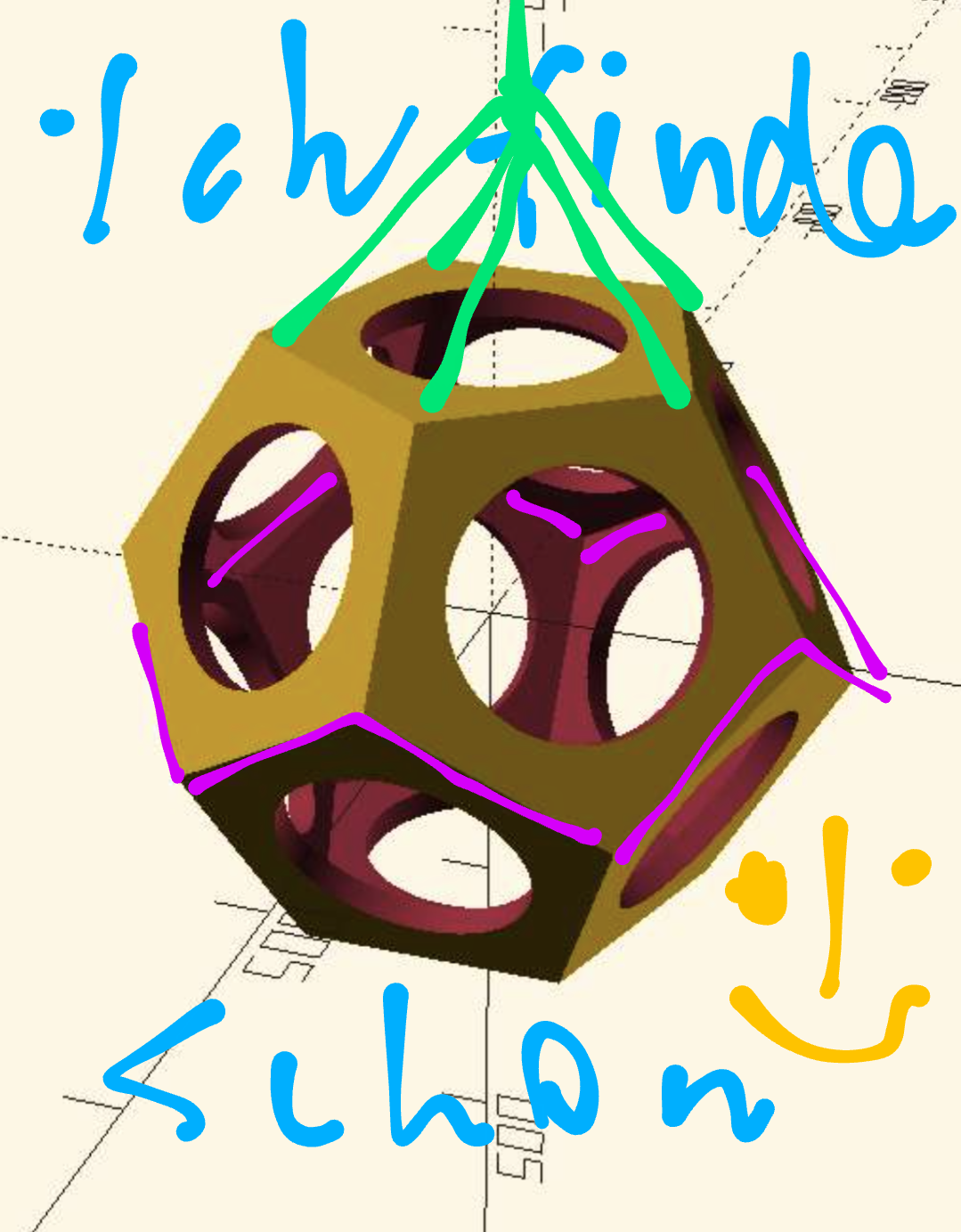

  • 13.03.2024, 10:48
