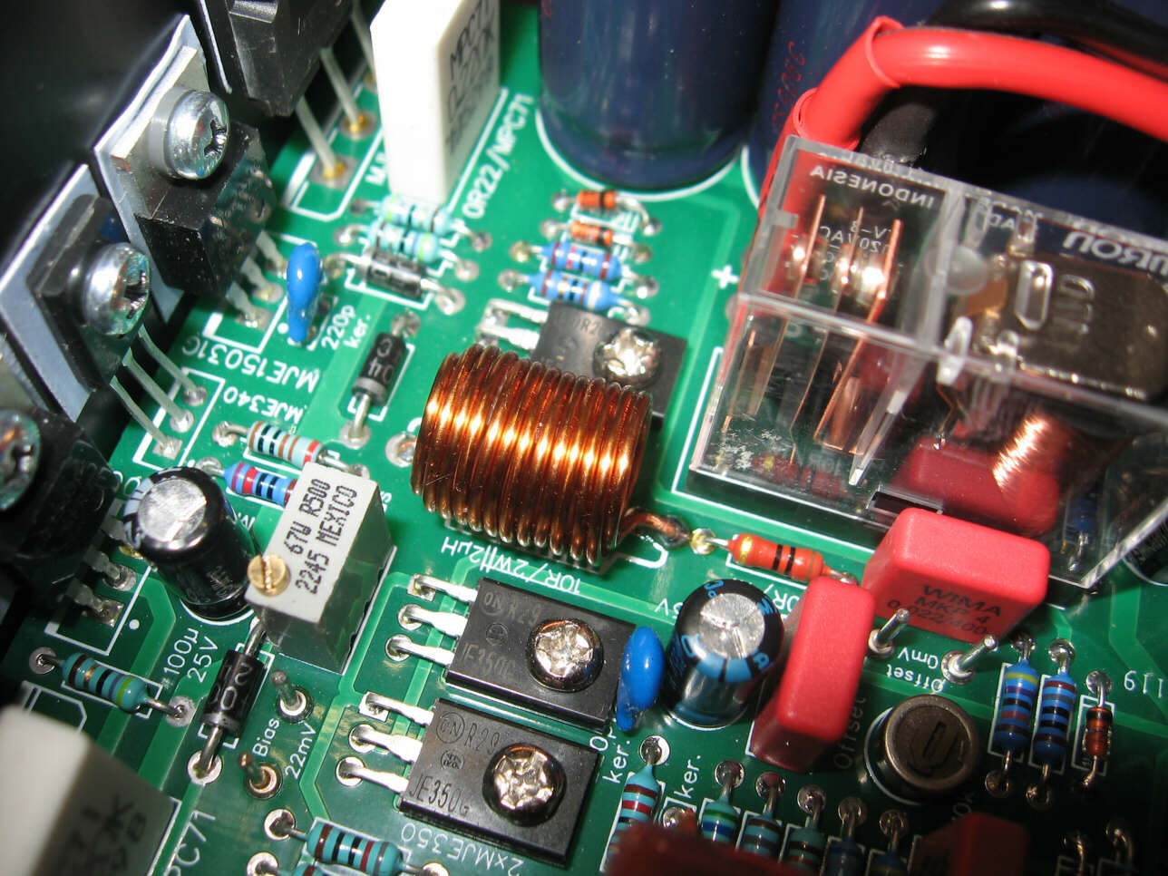

    1mm Draht geht auch, ist aber dann in sich nicht so stabil, bei der Länge wohl nicht schlimm.
    Die Stabilität ist mit 1mm Draht bei dem kleinen "Spüleken" absolut ok:
    Anhang 73374

    Bei dem Foto taucht sofort die nächste Fragen auf: die verlöteten Pins bei "Offset" - unter was für einer Bezeichnung findet man so Etwas bei z.B. Reichelt?
  • 19.02.2024, 14:16
    dy1026u
    Die Pins brauchst Du nicht. Ohne Pins rutscht Du auch nicht so leicht mit den Messspitzen ab. Ansonsten heißen die: Lötstifte
