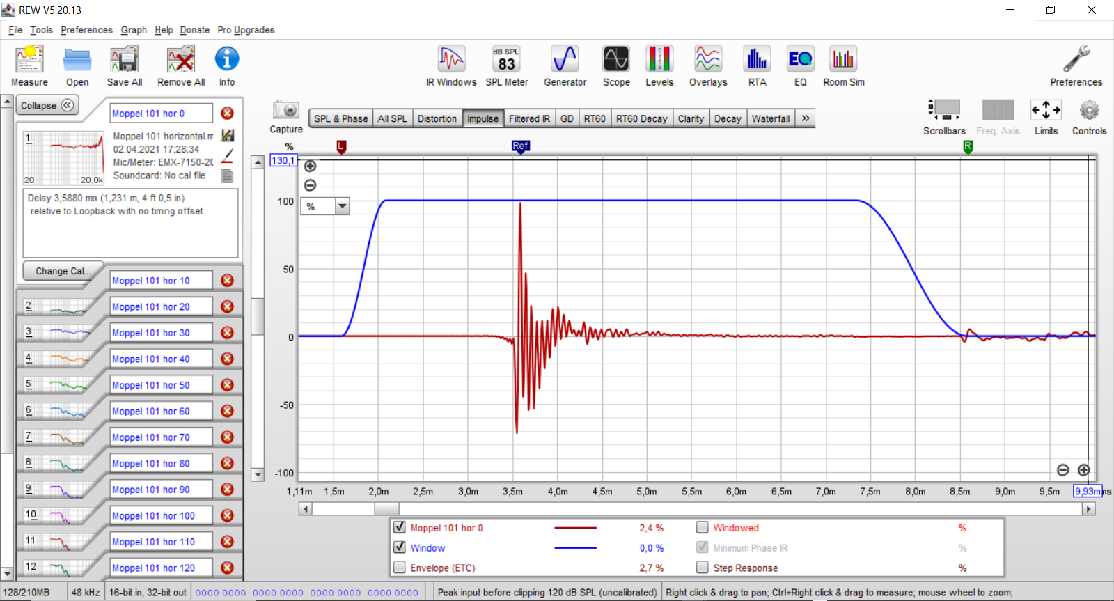

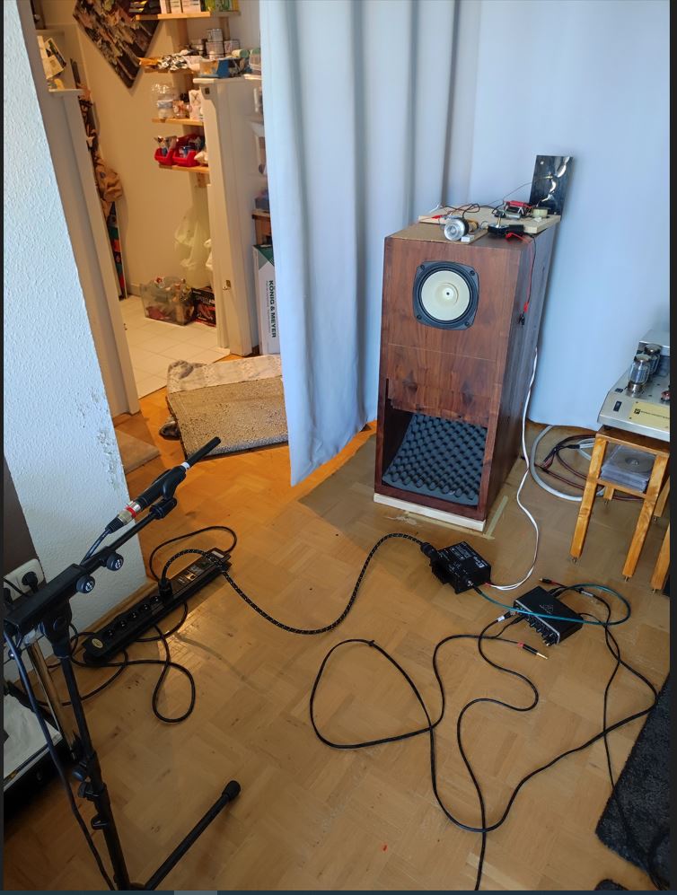

    Kannst du mal Bilder von deinem Mess-Setup für die Fernfeldmessungen am besten aus verschiedenen Perspektiven zeigen?
    Ich habe den Eindruck, dass schon da vielleicht was nicht stimmt, denn bei mir sieht z.B. die Impulsantwort zwischen eigentlichem Impuls und der später ankommenden Reflektion bei weitem nicht so verzappelt aus (siehe mein Screenshot einer Impulsmessung ein paar Beiträge zuvor).

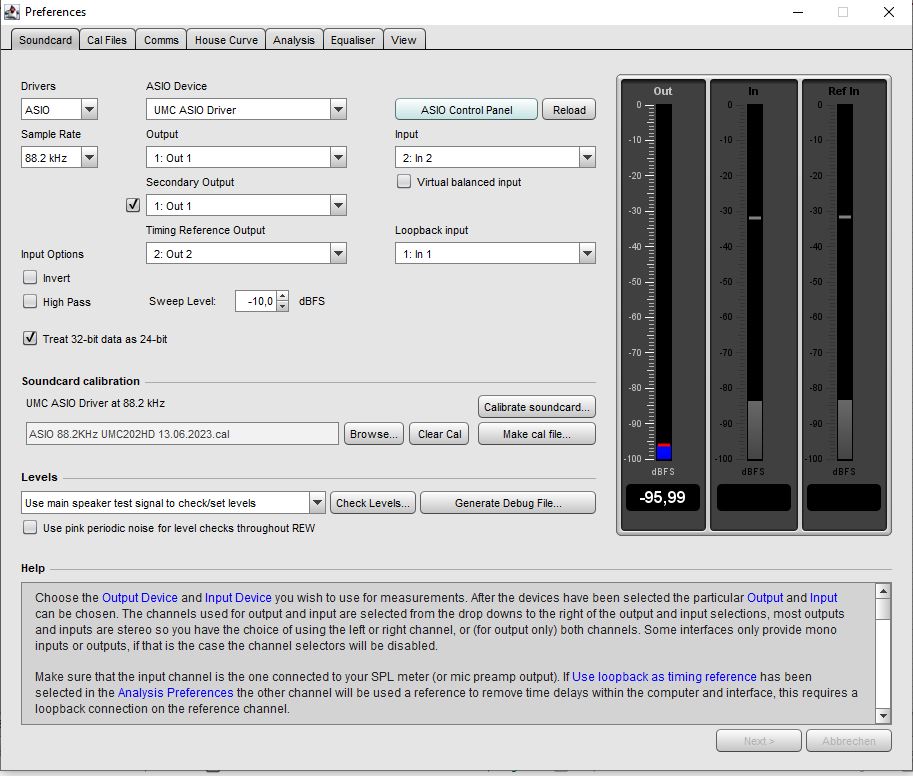

    Ich meine mich außerdem zu erinnern, dass du ein Behringer-Audiointerface benutzt, für dass es mit Sicherheit ASIO-Treiber gibt, und dass du aber die Java-Treiber benutzt. Falls der ASIO-Treiber noch nicht installiert ist, würde ich das nachholen und dann in REW im "Preferences"-Fenster von Java nach ASIO umstellen.
    Am besten zeigst du dann nochmal einen Screenshot des "Preferences"-Fensters von REW.

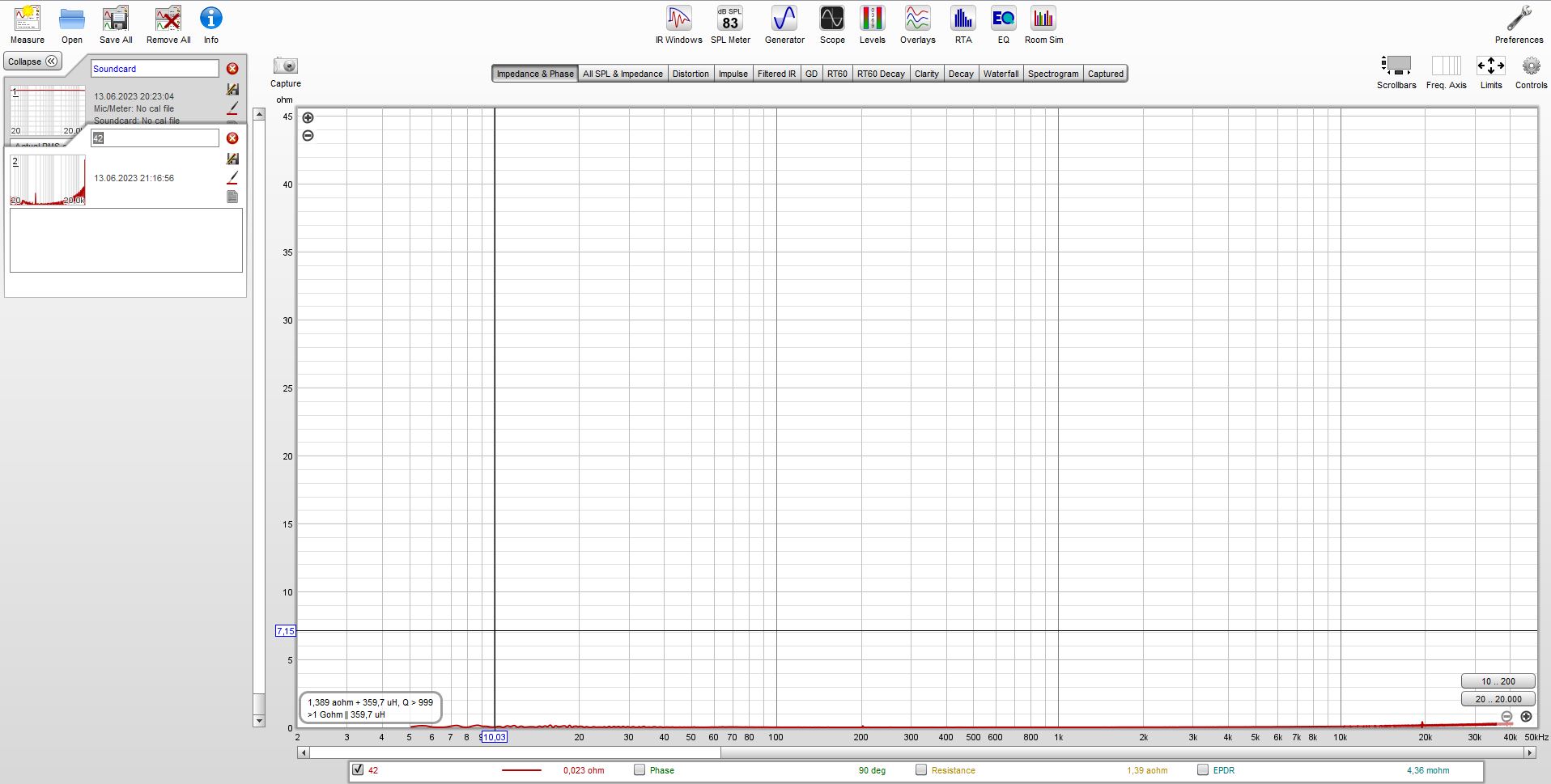

  • 13.06.2023, 20:02
    Sozialista
    So habe den ASIO treiber installiert,
    und die Soundkarte neu Kalibriert................
    Anhang 70761
    Hier das Bild in REW dazu
    Anhang 70764
  • 13.06.2023, 20:06
    Sozialista
    Die Kalibrierung der Impedanz ist dem ASIO treiber
    nicht Logisch...............
    Das funzt einfach nicht................Pos.1 gibt kein logisches Ergebnis ich habe schon verschiedene Positionen gesteckt.................
    Anhang 70765

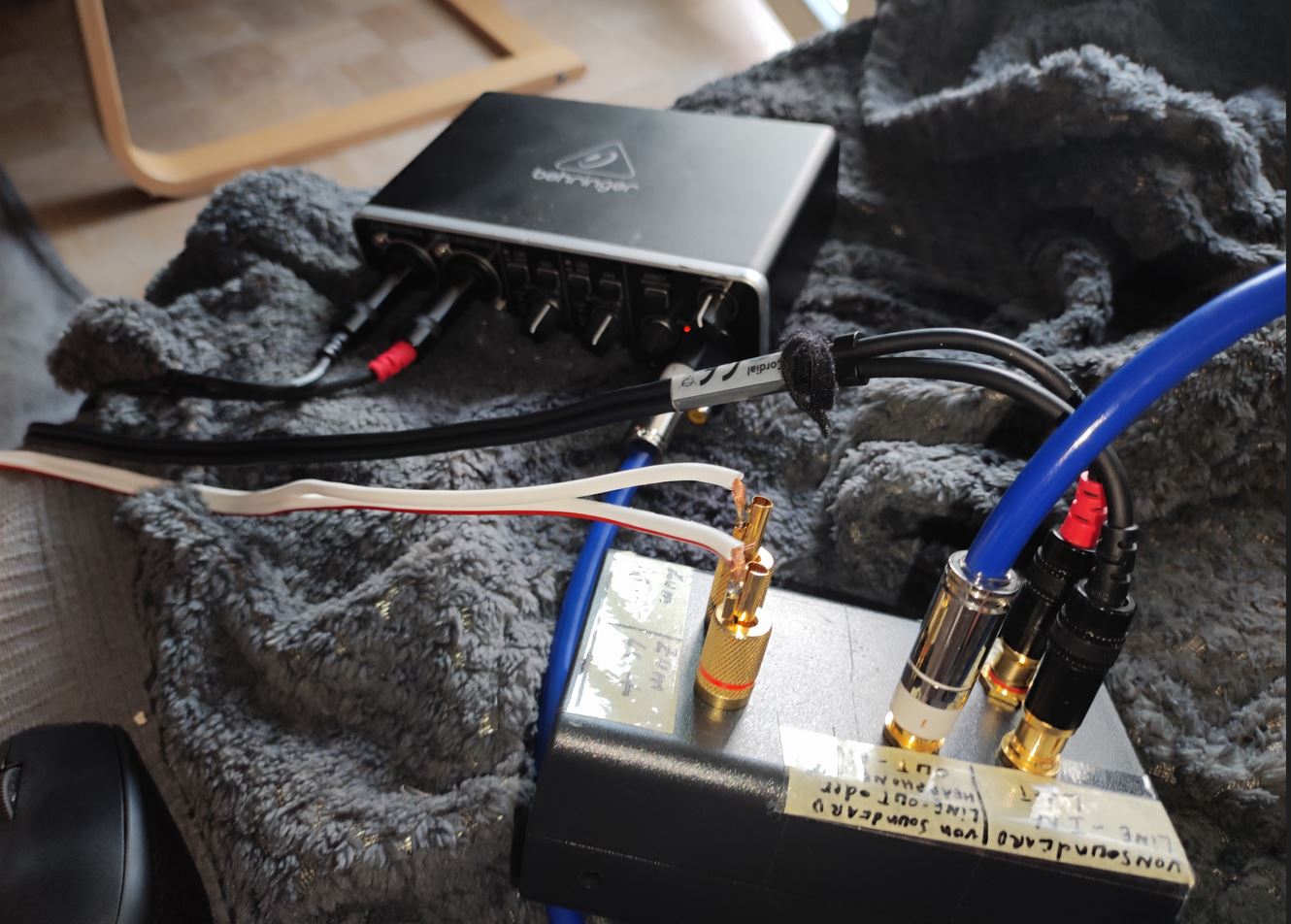

    Verkableung sieht so aus:
    Anhang 70766
    In REW schaut das so aus:
    Anhang 70767

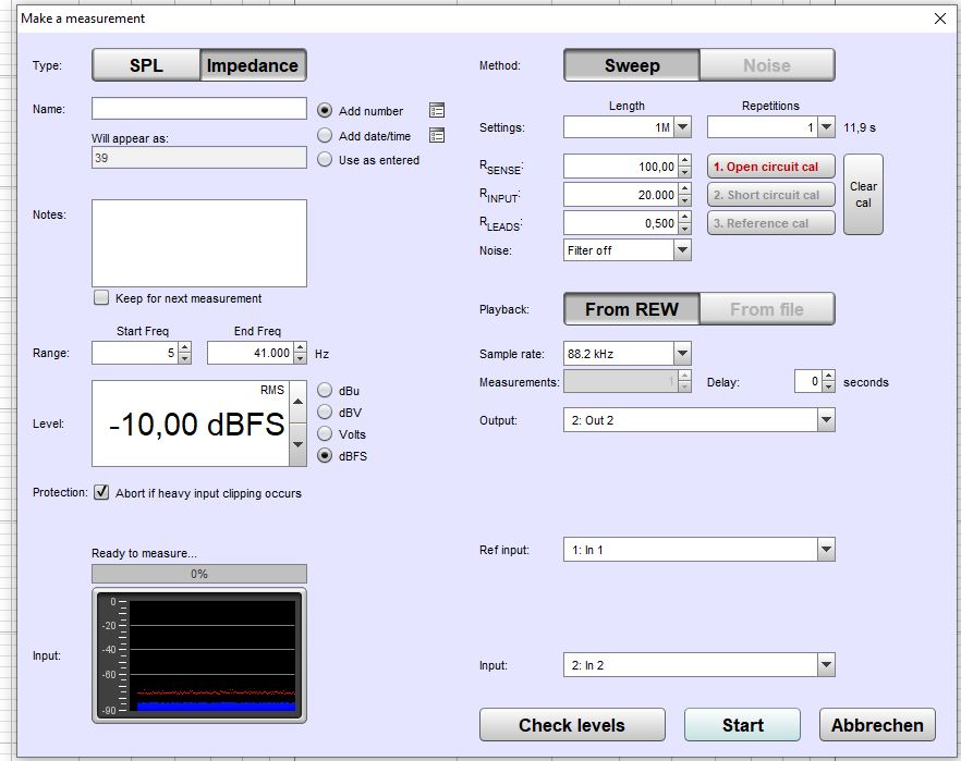

  • 13.06.2023, 20:31
    Sozialista
    Ich befürchte das dies mit den Einstellungen in dem Fenster zu tun hat...............?
    Anhang 70768
  • 13.06.2023, 20:50
    Sozialista
    Mit diesem ASIO geht die Impedanz Kalibrierung gar nicht ............................

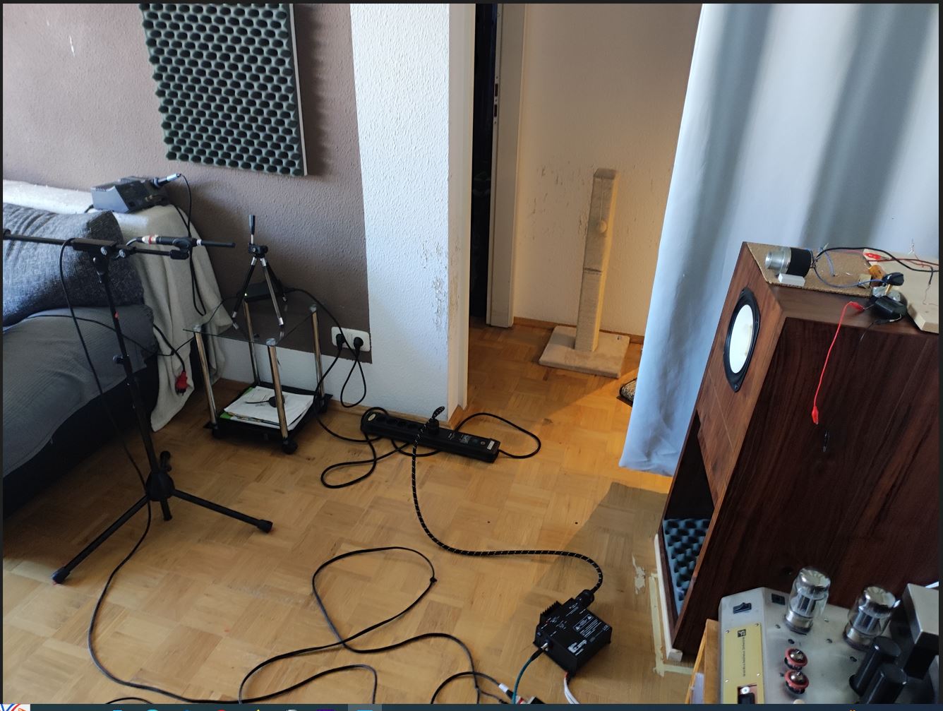

  • 15.06.2023, 09:49
    Sozialista
    Bevor ich erneut die Messungen starte hier Bilder von der Messituation:
    Anhang 70773
    Anhang 70774
  • 15.06.2023, 10:11
    Moin Vojan,
    Dein Meßaufbau ist leider nicht so optimal.
    Einfach beschrieben sucht man sich für den LS eine Position im Raum die maximal weit weg von allen Wänden, Decke / Fußboden ist.
    Also z.B. LS Höhe - Mitte Raum ( = Höhe Meßposition) und von den Wänden mindestens halbe Raumhöhe entfernt.
    Vorteil bei mittiger Position (Raumhöhe) ist zudem das Du eine stark ausgeprägte Raumreflektion (von Boden / Decke)
    bekommst die Du in der Impulsantwort leicht(er) identifizieren kannst.

  • 15.06.2023, 12:15
    Das erklärt auch das hier:
    Hier nochmal der o.g. Screenshot:
    https://www.diy-hifi-forum.eu/forum/...0&d=1686478366
  • 15.06.2023, 12:42
    Sozialista
    Ja klar ist so aber ich denke es wird schwierig für mich ein 60Kg Horn auf mitte Höhe zu bringen......................
    Ich muss mal schauen das ich geg. den LS dann mitte Raum bringe...............Aber bevor ich das mache würde ich dennoch gern erstmal die Messungen nochmal jetzt erneut wiederholen nur interessenhalber
    ob ASIO zu JAVA einen Unterschied macht........................

    Brauche hier nochmal Hilfe sind die Einstellungen bei ASIO richtig gesetzt:
    Anhang 70790
  • 16.06.2023, 18:36

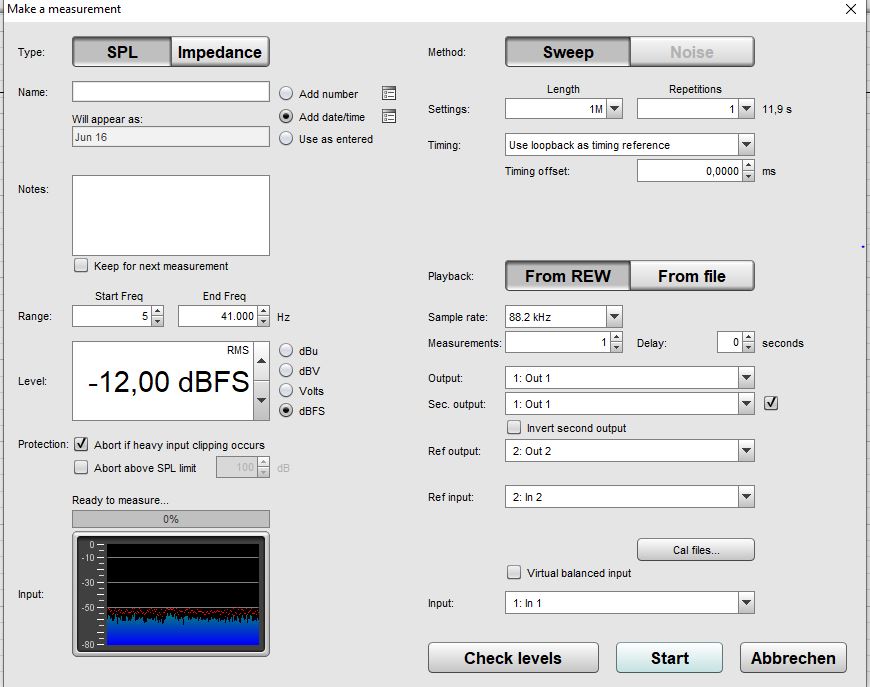

    Sieht auf den ersten Blick gut aus. Das einzige, was mir einfällt: was soll das mit dem "Sec. output". Das habe ich bei mir noch nie konfiguriert.
  • 16.06.2023, 18:42
    Sozialista
    Benutzt du den Acoustic timing reference ?

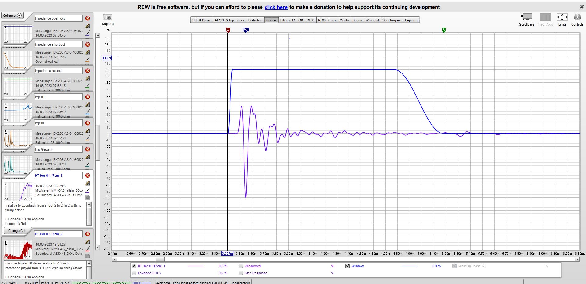

  • 16.06.2023, 18:47
    Sozialista

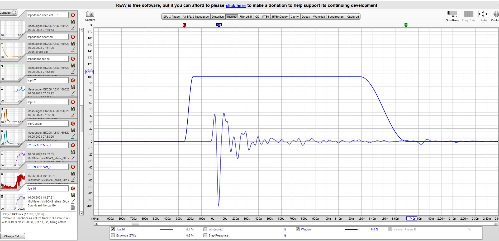

    Sieht die Impulantwort für den HT bei 1,17m Abstand plausibel aus?
    Loop Back as Timing Ref
    Ich habe hier kein Delay vorgegeben wird das benötigt für VIRTUIX ?
    Anhang 70791
  • 16.06.2023, 19:03
    Sozialista
    Hier:
    - use loop back as cal and timing ref
    - time offset : 3,5ms
    Anhang 70792
  • 16.06.2023, 19:06
    die (erste) Reflektion hinter 5,3ms scheint mir realistisch:ok:....ist natürlich auch von der Messentfernung abhängig.
