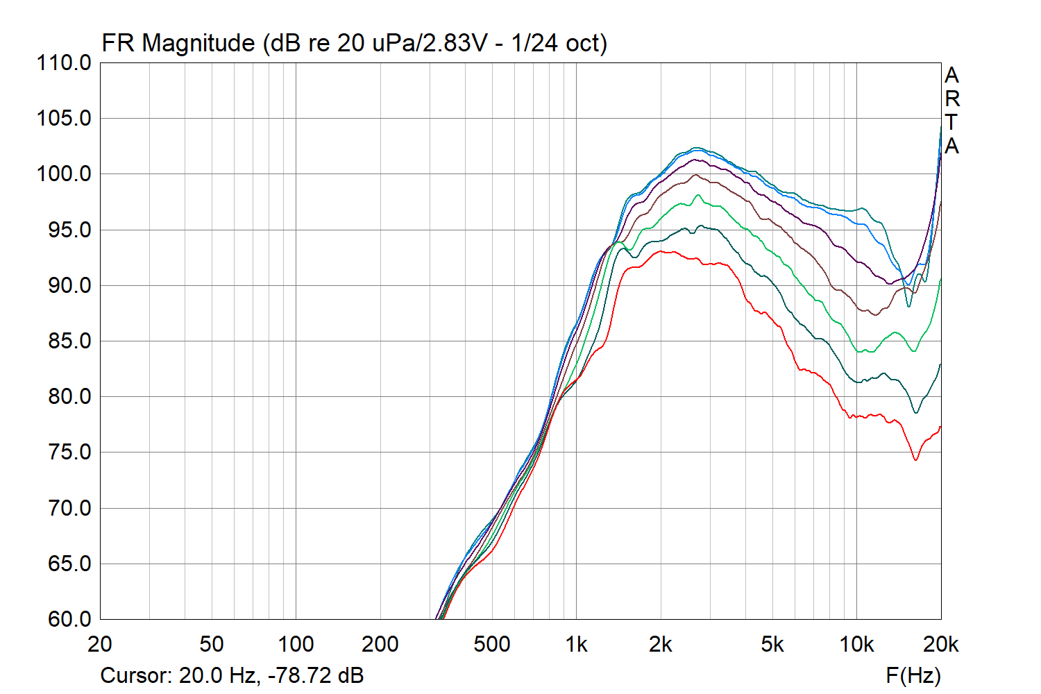

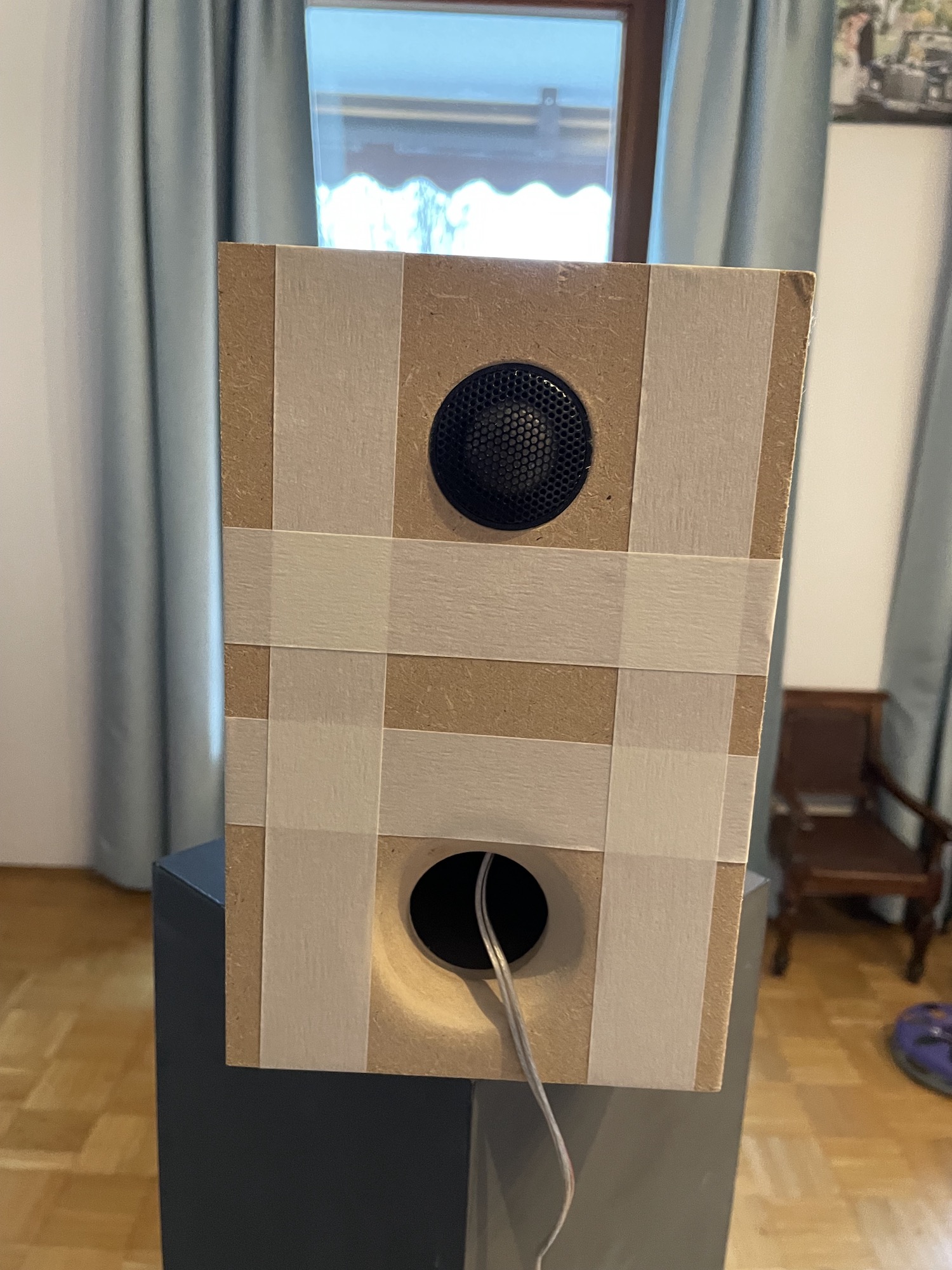

    Wenn es jemanden interessiert: ich habe letztes Wochenende die gedruckte SW gemessen und ein paar Vergleichsmessungen mit plan eingesetztem und einem kleinen gefrästen WG angestellt.
    So sah die SW auf dem kleinen Gehäuse aus:
    Anhang 69714
    Und so sieht die Messung dazu aus:
    Anhang 69717
    Das gefräste WG wurde einfach mit einem Fasenfräser gefertigt und die scharfen Kanten dann mit etwas Schmirgel entschärft. Ein kleiner Hals ist stehen geblieben, in dem der HT eingepresst wurde. Die Kante des HT-Gehäuses ist direkt in den verlauf des WG übergegangen:
    Anhang 69716
    Und zum Schluss die Messung am gedruckten WG:
    Anhang 69715
    Für ein solches Ergebnis kann man auch mal ein paar Stunden Druckzeit investieren ;)

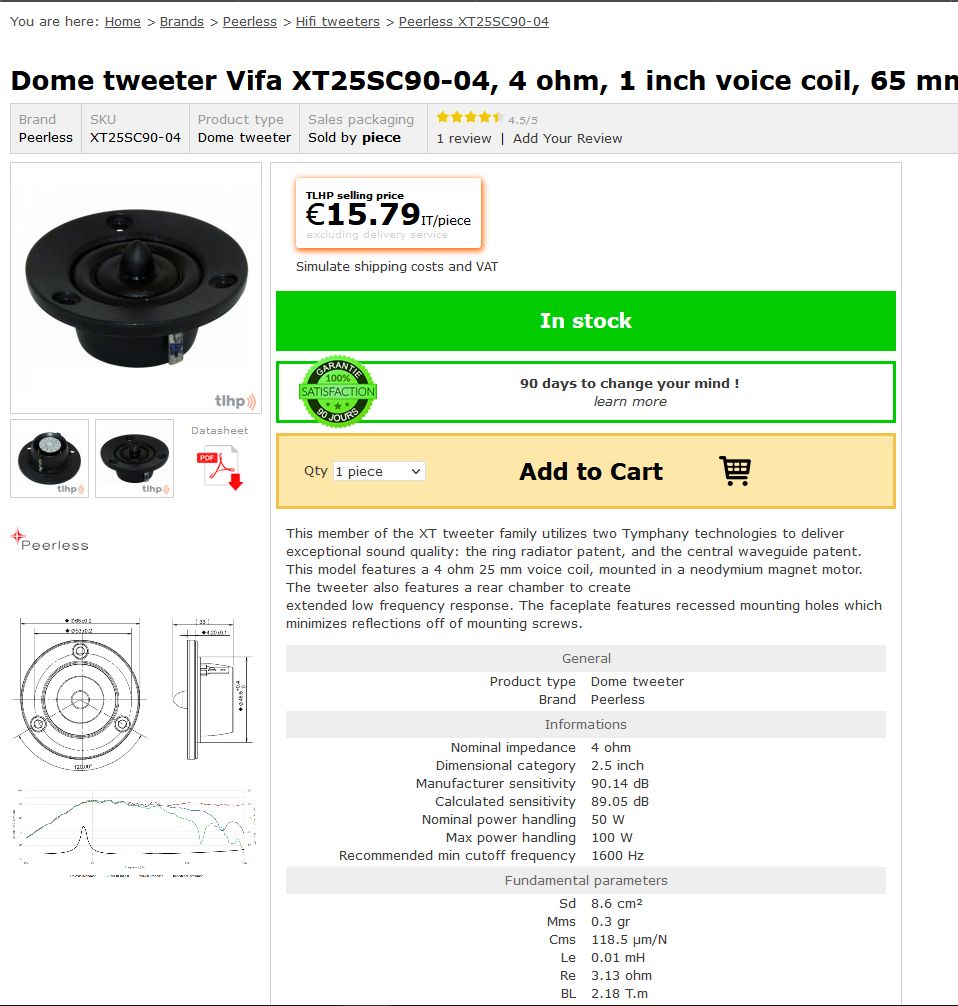

    TLHP wirft mir dies bei Verfügbarkeit raus:
    Anhang 69880
    EDIT: eingeloggt 15,66€
    Imho war die XT vor ca. 10 Jahren mal kurzfristig etwas günstiger.
