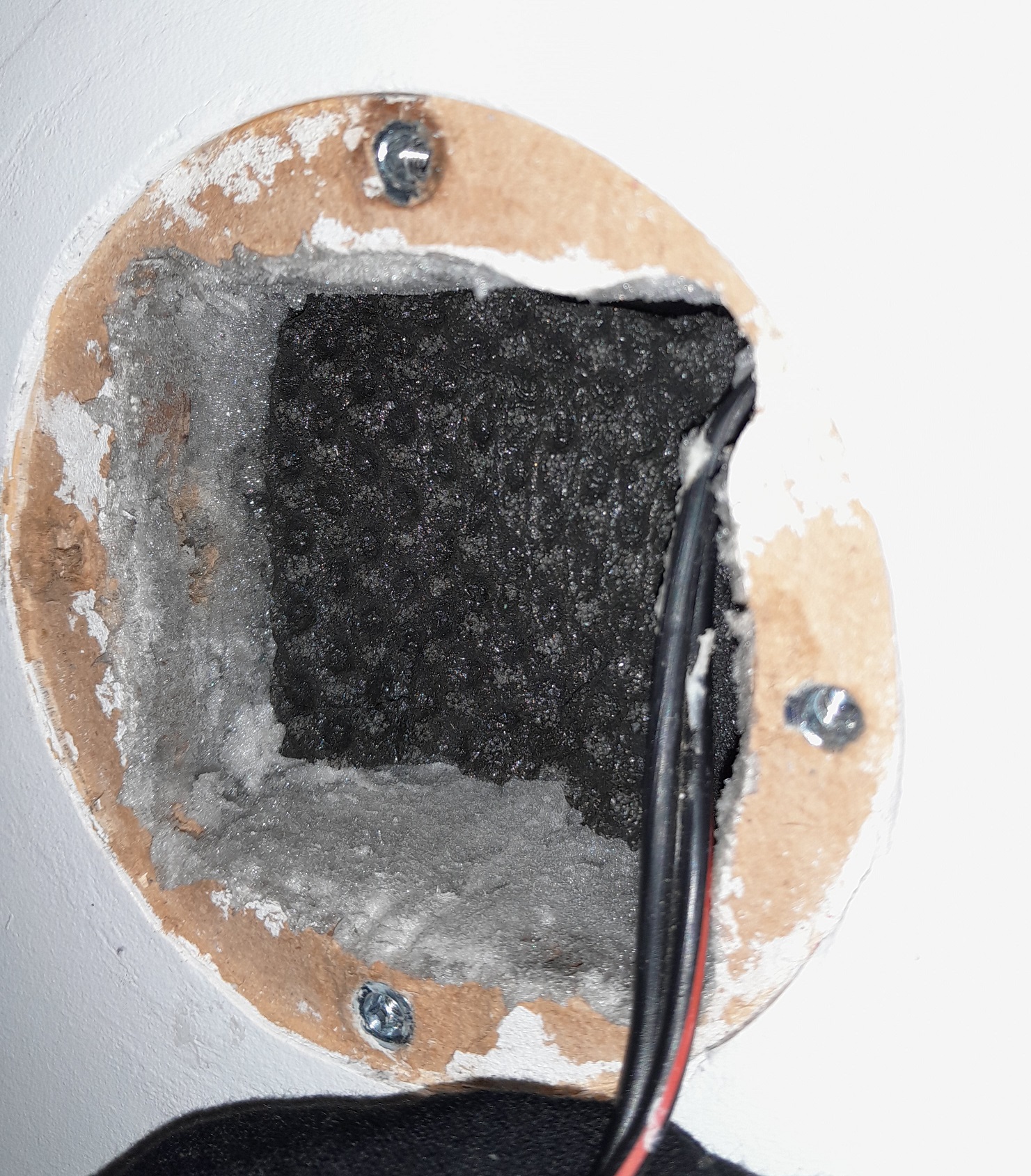

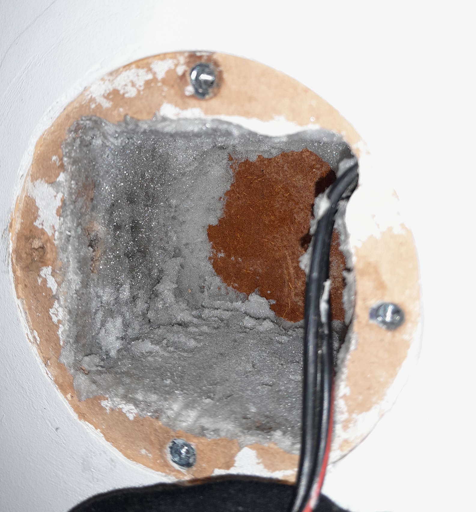

    Das sieht jetzt so aus, einmal ohne, einmal mit Schaumstoff:
    Anhang 72182Anhang 72183
    In der Detailaufnahme sieht man auch ganz furchtbar die schlechte Lackierarbeit. Ich soll das so lassen, wurde mir gesagt, und ihr habt das gefälligst zu übersehen geschweige denn zu kommentieren.

    Ich sehe, du setzt auf 3 Metrische und eine Holzschraube :P :D
  • 30.10.2023, 20:04
    Höhö, ja :D
    Im Ernst: die Bohrungen in dem Montagering sind zu klein, ganz besonders nach dem Lackieren, und erlauben deswegen händisch nur schwer erreichbare Toleranzen. Ich hatte die zwar aufgerieben aber offenbar nicht genügend. Und so war auf der Muffe zu viel Spannung und das Gewinde jetzt hin. Ich muss mir noch eine neue organisieren, aber der Händler hier ums Eck hat nur Einschlagmuttern in M4. Da werde ich auch noch basteln müssen
