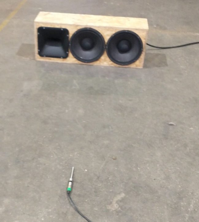

    Im Moment habe ich leider etwas weniger Zeit für mein Hobby. Ich habe es trotzdem geschafft nach Feierabend eine schnelle Messreihe in der Halle zu machen. Dabei wollte ich herausfinden, woran meine vorherige fehlerhafte Klirrmessung gelegen hat. Ich habe beide Lautsprecherprototypen getestet, Frequenzweiche ein- und ausgeschaltet, und das Mikrofon mal auf den Boden und mal auf ein stückchen Schaumstoff gelegt.

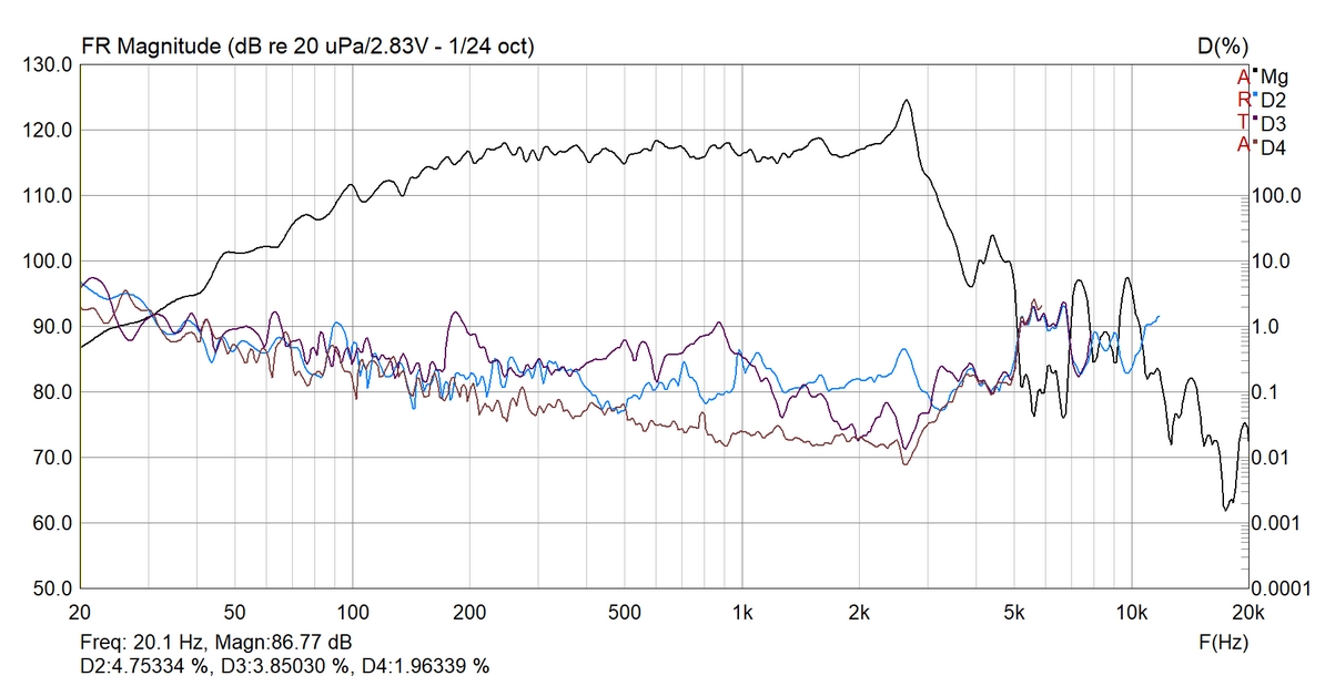

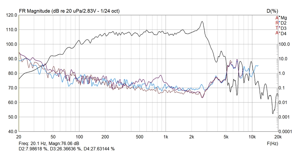

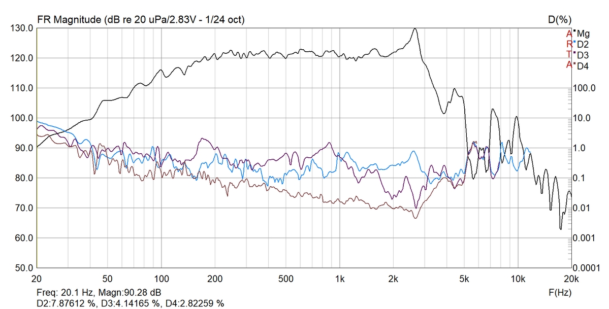

    Anhang 64714 Anhang 64715 Anhang 64716

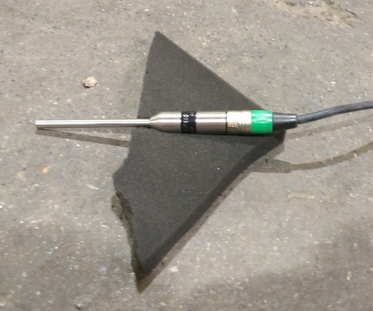

    Hier die Klirrmessungen mit und ohne Schaumstoff unter dem Mikrofon. Der Unterschied ist minimal.
    Anhang 64717 Anhang 64718
    Messungen in verschiedenen Lautstärken (wieder unkalibriert). Konnte leider nicht sehr laut machen, da nebenan in den Büros noch gearbeitet wurde.
    Anhang 64720 Anhang 64721 Anhang 64722
    Der Klirr ist insgesamt geringer. K3 ist aber wieder oberhalb von K2 und steigt schneller an. Das war bei den Messungen der Endstufen auch so. Verglichen mit der ersten Messung (draußen) sieht K3 bei der jetzigen Messung (drinnen) aber deutlich sinnvoller aus.
    Hier noch mal gegenübergestellt. Von links nach rechts: Endstufe1, Endstufe2, Audio Interfcae, Messung draußen, Messung drinnen:
    Anhang 64723 Anhang 64724 Anhang 64725 Anhang 64726 Anhang 64727
    Hoffentlich sind die Messungen jetzt einigermaßen aussagekräftig. Falls es am Wind gelegen haben sollte und es weiterhin so windig bleibt, muss ich eben in der Halle weiter messen. Nur schade das man Farina Messungen nicht fenstern kann.

    Rechnergestützt geht das natürlich einfacher als zu Fuß. Aber immerhin lässt sich das offline für verschiedene Trennungen durchspielen. Spannend wird es wenn man das für TMT und HT macht und dann schaut wie sich das in der Summe darstellen würde.
    Die neuen Messungen sehen tatsächlich besser aus. Jetzt müssten die nur noch kalibriert sein, so dass man nachher mit dem HT vergleichen kann. :D
    Dass bei einem Direktstrahler K3 über K2 kommt, ist durchaus möglich. Die Größenordnung sieht aber nun schon vernünftig aus.

    War die Messentfernung bei all Deinen Messungen 1 m? Ich habe nicht gefunden, dass Du es je gesagt hättest, aber bei manchen Fotos sieht es sehr nach 1 m aus.
    Welchen Klirrergebnissen traust Du jetzt und welche hatten erkannte Fehler?

    danke für die schnelle Antwort. Die erste Messung in Post #101 scheint die gleiche wie am Anfang des Threads zu sein. Wenn die 125 dB in 1 m Entfernung gemessen waren, sind das doch ganz hervorragende Werte.
    Die letzten Messungen hatten ähnliche Verzerrungen, aber bei nur ca. 105 dB. War das nur der Tieftöner oder das ganze Top?
  • 18.04.2022, 19:27
    Rainer_Zufall
    Die Messungen, die bei ca. 2.600Hz einen Buckel haben sind beide Tieftöner (tiefmitteltöner?) im Testgehäuse.
    Die Messungen, die bis 20.000Hz gehen ist ein Hochtöner alleine. Mit einem Hochpass bei ca. 500 Hz.

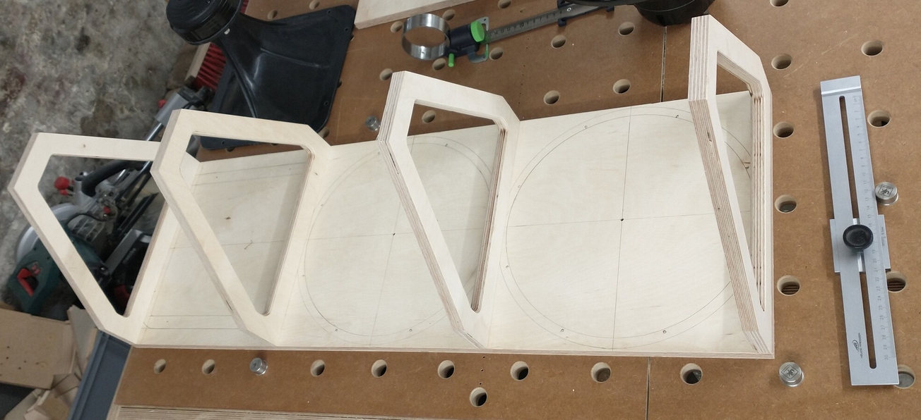

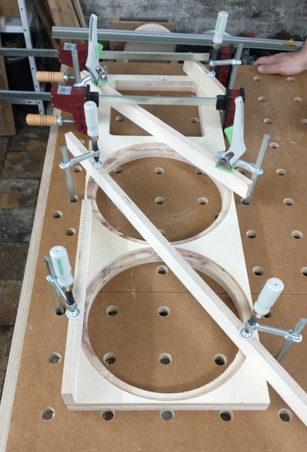

    Bisher bin ich bei den Fronten angekommen. Diese sollten möglichst genau gefertigt werden, da das gehäuse insgesamt ziemlich klein wird. Den Steg zwischen den beiden Mitteltönern haben wir einfach sauber entfernt. Der bricht beim Fräsen eh aus.
    Anhang 65868 Anhang 65869 Anhang 65870

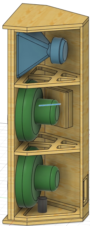

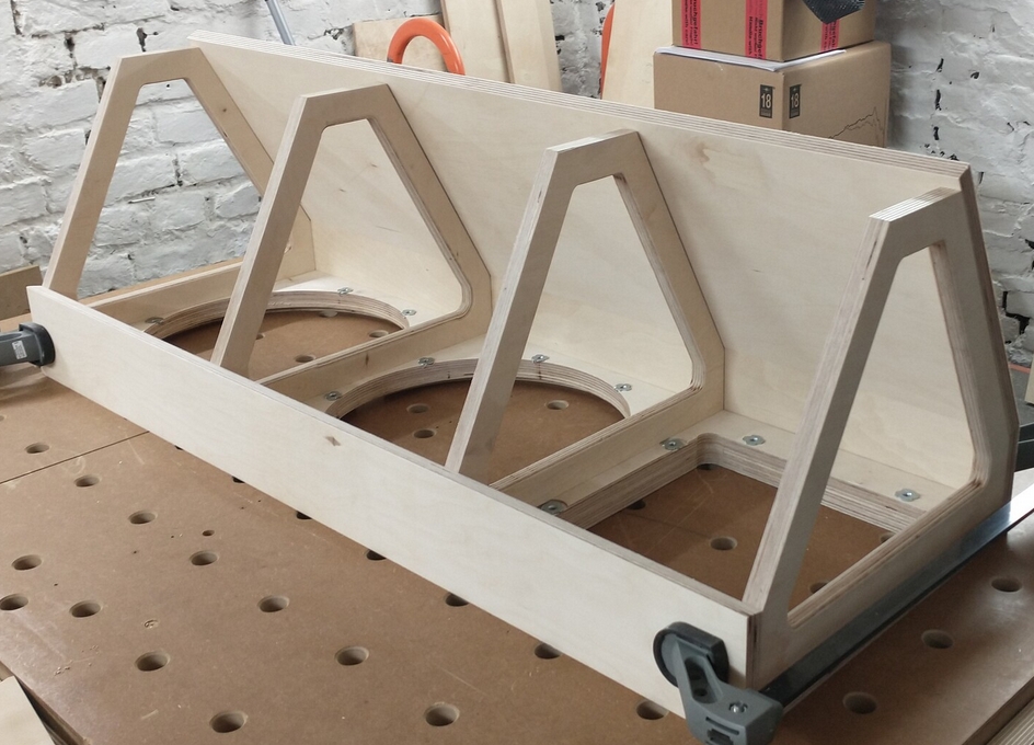

    Beim Entwurf der Boxen habe ich mich an die PAF212 gehalten. Ziemlich feines Projekt um sich Dinge abzugucken. Ursprünglich waren die Streben innen noch komplexer geplant, was ich aber aus Zeitgründen verworfen habe.
    Anhang 65871
    Der Zuschnitt der Winkel war mit Anschlag und Handkreissäge tatsächlich einfacher und genauer als auf der Tischkreissäge, da durch die Schrägen eine präzise Führung schwer war.
    Anhang 65872 Anhang 65873 Anhang 65874
    Beim ersten Zusammenstellen der Elemente ist außerdem aufgefallen, das ich die Einschlagmuttern mit einem Forstnerbohrer versenken muss, da die sonst mit den Streben kollidieren. Ist halt alles ziemlich eng in den gehäusen.
    Anhang 65875
    Jetzt hoffe ich natürlich das alles weitere passt. Im CAD geht ja alles. Die Realität sieht das manchmal aber doch ganz anders :-)

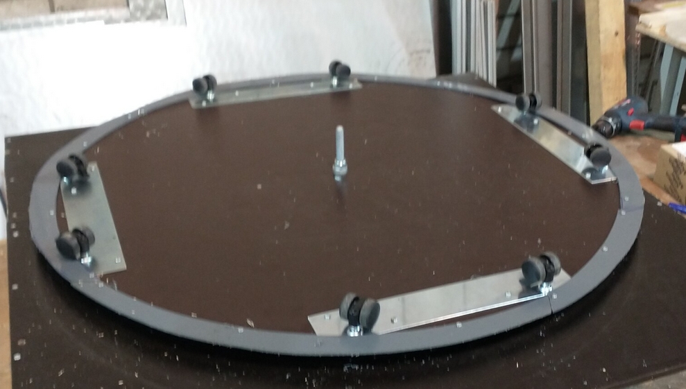

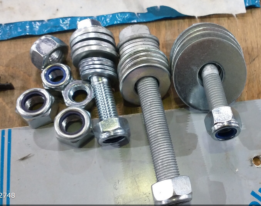

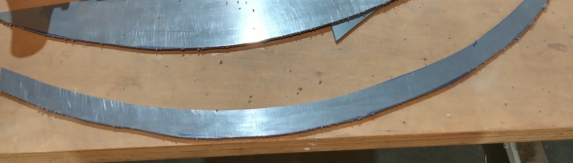

    An einen No-Budget Drehteller habe ich mich auch rangetraut. Der ist sogar bis auf den Aufbau zum Draufstellen der Tops fast fertig. Grundsätzlich habe ich versucht altes, gebrauchtes Material zu verwenden. Zum Glück hatten wir noch ein paar alte Messeaufbauten rumstehen.
    Mit eine stück Holz einen Zirkel für die Stichsäge gebastelt und aus einer alten Platte ein (mehr oder weniger) rundes Stück rausgesägt.
    Anhang 65876 Anhang 65877
    Die Drehachse ist eine alte M16 Schraube mit ein paar U-Scheiben und Muttern
    Anhang 65878
    Außen sind Rollen von alten Bürocontainern (Rollcontainern?) angebracht.
    Anhang 65879 Anhang 65880
    Die Grundplatte ist aus mehreren Resten zusammengesetzt
    Anhang 65881

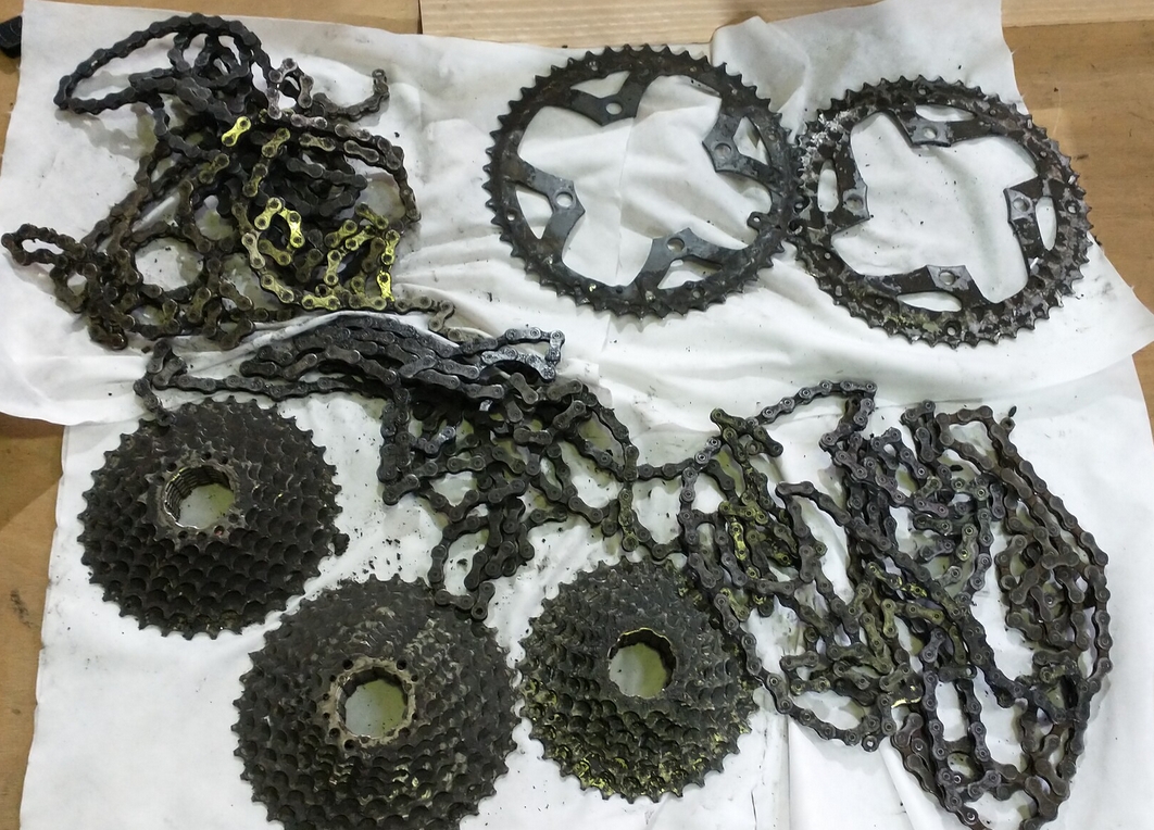

    So weit, so gut. Hätte jetzt eigentlich loslegen können. Da die Gehäuse aber auf sich warten liesen, habe ich mir noch einen Antrieb für den Teller gebaut. Motor ist ein alter Scheibenwischermotor vom Schrott. Unverwüstlich und ordentlich Drehmoment.
    Anhang 65882

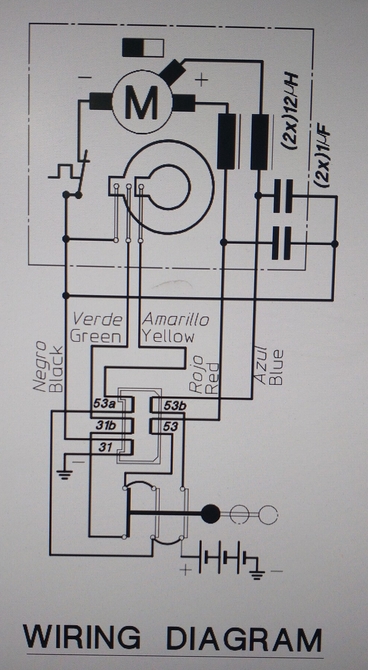

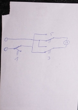

    Der hat noch einen weiteren Vorteil. Für die Interwallschaltung ist im Getriebe ein Positionsschalter verbaut. Der wird benutzt um den Motor immer in die Nullage versetzen zu können. Ich nutze ihn um mit einem Impuls eine volle Umdrehung zu machen. Schaltungen gibt es im Nezt zum Glück genug.
    Anhang 65883 Anhang 65884
    Für die Richtung kann man den Motor auch umpolen.
    Anhang 65885

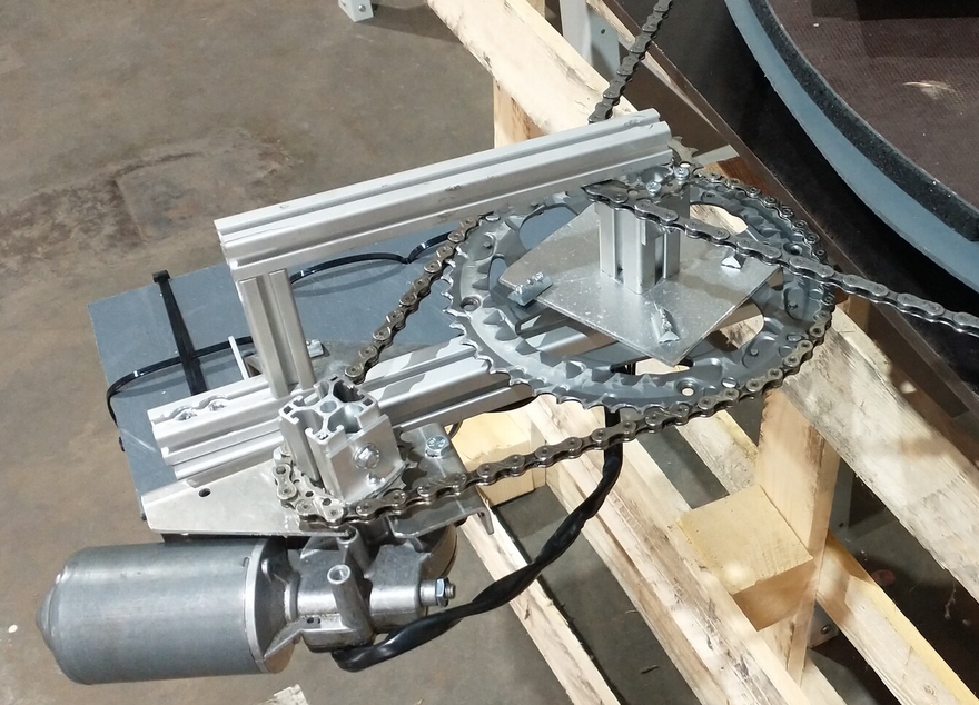

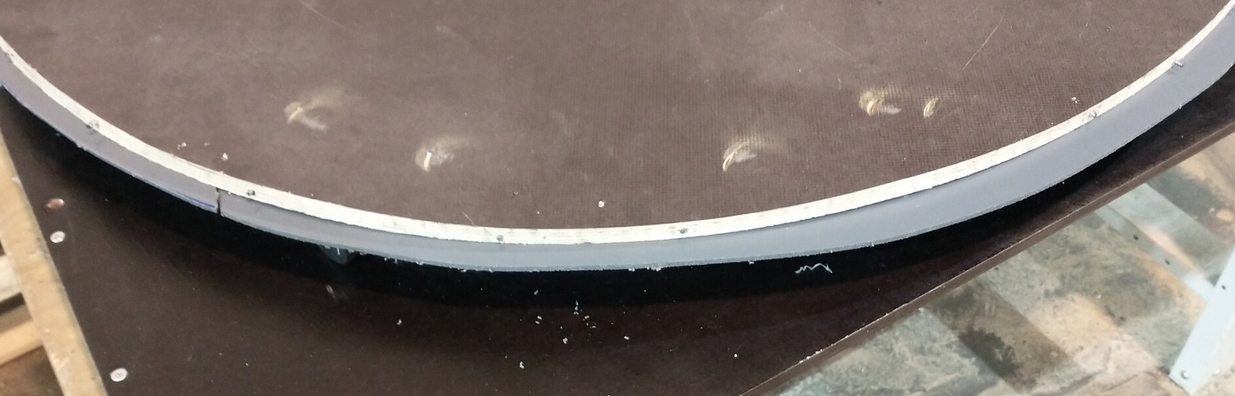

    Um mit 360° Umdrehung am Antrieb ca. 5° am Drehteller zu haben braucht es leider eine ordentliche Übersetzung. Der Drehteller hat einen Umfang von 1m. Trotzdem bin ich um ein zweistufiges Getriebe nicht rum gekommen. Dafür habe ich einer netten Fahrradwerkstatt etwas Geld in die Kaffeekasse geworfen und durfte ein mal kräftig in die Mülltonne greifen. Ausbeute: Ketten und Ritzel.
    Anhang 65886 Anhang 65887
    Damit komme ich in zwei Stufen immerhin auf 6°. Die Mechanik habe ich mit alten Aluprofilen gebastelt.
    Anhang 65888 Anhang 65889 Anhang 65890
    Die Kette läuft auf einer Gummimatte um die Platte. Damit sie nicht runterfällt habe ich ein paar kurze Nägelchen eingeschlagen und aus altem Kunststoff einen Rand gebastelt, wo die Kette aufleigen kann.
    Anhang 65891 Anhang 65892 Anhang 65893
    Da die Platte nicht ganz rund ist, werde ich wahrscheinlich noch einen Kettenspanner brauchen. Habe da alte Gummibänder im Sinn. Wichtig ist jedenfalls das alle Zahnräder genau fluchten, sonst springt die Kette auf jeden Fall ab.

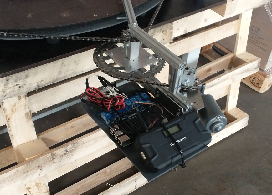

    Hab jetzt also einen Drehteller mit Antrieb und manueller Steuerung. Schon ganz nett, aber ich bin ja immer noch nicht fertig. Darum habe ich mich dazu durchgerungen acht Euro zu investieren und eine Relaisplatine für meinen Raspberry Pi zu kaufen. Der Pi ist aus einem anderen Projekt übrig (Jamulus, die anderen Bandmitglieder haben es leider nicht auf die Reihe bekommen). Hier hat mir ein Kumpel geholfen, der sich etwas besser mit Progrmmieren auskennt. Letztlich war es aber gar nicht schwer. Per Python Skript wird die Stiftlieste vom Pi (gpio) angesprochen, wodurch die Relais schalten.
    Anhang 65894 Anhang 65895 Anhang 65896 Anhang 65897 Anhang 65898
    Spannungsquelle ist eine alte Powerbank. Ich hatte zu erst ein altes PC Netzteil genommen, das hat aber nicht funktioniert, da der Schalter im Scheibenwischermotor immer einen sehr kurzen Kurzschluss verursacht. Ist normalerweise kein Problem (ist wohl auch in jedem Auto so), aber PC Netzteile sind zu smart dafür und schalten sofort ab.
    Ich kann mich jetzt also per SSH Client (putty) auf den Pi einloggen und den Motor ansteuern. Das funktioniert auch über WLAN. Und wenn man mit dem Handy einen Hotspot aufmacht auch komplett ohne Router. Schon mal ganz cool. Mit dem Programm "plink" kann man SSH Befehle auch aus anderen Anwendungen schicken. Darum hat mir mein Kumpel eine batch Datei geschrieben, die von Windows aus gestartet werden kann, sich per SSH auf den PI einwählt und ein Python skript startet das den Motor genau 360° drehen lässt. Nicht ganz sauber, aber läuft :-)
    Damit habe ich einen motorisierten Drehteller, der per WLAN gesteuert werden kann.

    Hast du da Probleme mit klebenden Relais? Hatte ich bei solchen Boards auch schon. Wenn die auch nur wenig Unterspannung bekommen, schließen die wohl nicht ganz sauber und bekommen am Schaltkontakt dann Übergangswiderstände ... wärme ...funken... kleben. Also das Relaisboard nicht von dem 5V Ausgang am GPIO-Header betreiben, da kommen bei mir meist so 4,9 V raus, und sonderlich laststabil ist das auch nicht, und er ganze Strom für die Relaisspulen muss man ja nicht quer durch den Pi quälen. Lieber eine gesonderte 5V Leitung hinlegen, das dürfen dann auch gerne 5,2-5,5 V sein. Das mag der Pi an sich auch lieber. Seitdem ich das so angeschlossen habe, hatte ich kein klebendes Relais mehr. Ich konnte auch alle klebenden Relais durch etwas percussive maintenance wieder zu normaler Funktion überreden.

    @Onno: Jepp, viele der Relais kleben. Brauche ja nur drei der acht, darum war das erst mal kein Problem. Danke für den Tipp. Ich werde mir direkt mal ein altes 5v Netzteil zurechtlegen für die nächste Bastelrunde.
  • 19.04.2022, 23:04
    Wenn du da eh schon 12V hast kannst du dir die 5 V auch direkt daraus erzeugen: https://www.amazon.de/AZDelivery-LM2...2&sr=8-22&th=1
    Das hat dann auch gleich den Vorteil dass man da die Ausgangsspannung genau einstellen kann, und die Regelung ist auch ganz passabel. Außerdem kann man die Teile für alles Mögliche brauchen, ich hab da immer ein paar von rumfliegen!
  • 20.04.2022, 11:53
    Rainer_Zufall
    Das ist eine sehr gute Idee. Dann habe ich auch nicht mehr das Problem, dass der 12V Anschluss nach einiger Zeit in Standby geht.

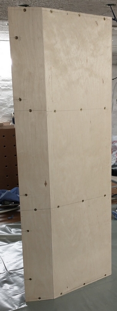

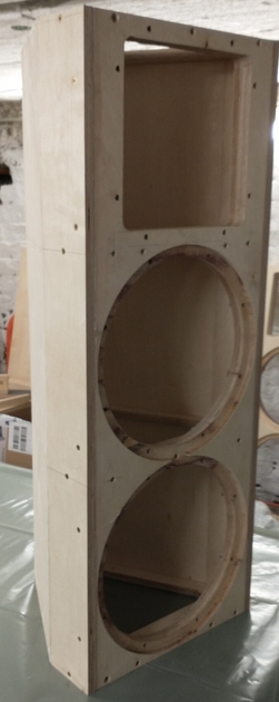

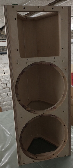

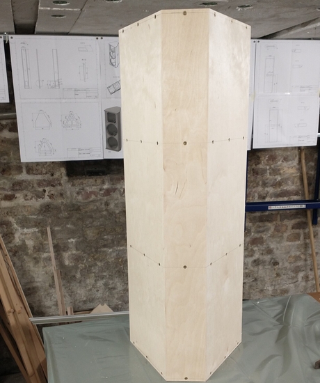

    Die erste Box ist inzwischen soweit aufgebaut, das man eine erste Vorstellung bekommt, wie es mal werden könnte.
    Anhang 65972 Anhang 65973 Anhang 65974 Anhang 65975 Anhang 65976 Anhang 65977
    Bin soweit zufrieden. Die berechneten Winkel stimmen, und die Länge der Platten war auch okay, sodass keine Fugen in den Stoßkanten entstehen. Und da die Box mit Montagekleber zusammengeklebt ist, sollte sie später eigentlich auch dicht sein.

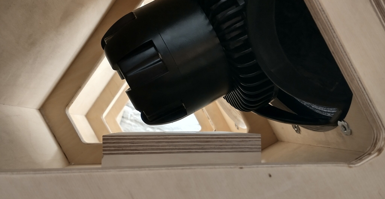

    Bei den "Kästen" der Griffschalen (erst mal nur testweise reingelegt) ist mir aufgefallen, das nur wenig Platz zwischen Chassis und Kasten ist.
    Anhang 65981 Anhang 65978 Anhang 65979 Anhang 65980
    Kann das negative Einflüsse auf den Klang haben? Durch ungünstige Reflexionen im Gehäuse oder weil zwischen Korb und Kasten zu wenig Platz ist?
  • 26.04.2022, 23:12
    ich würde die Griffschalen ersatzlos streichen, erstens aus deinen genannten Gründen und zweitens weil du in der Position sie sowieso nicht sinnvoll greifen kannst, die Box fällt die beim Hochheben nach vorne und du rutscht mit den Händen aus der Mulde , der Schwerpunkt liegt viel zu weit vorne.
    Zum Transport würde ich das Stück einfach unter den Arm packen.
    Gruß Kalle
