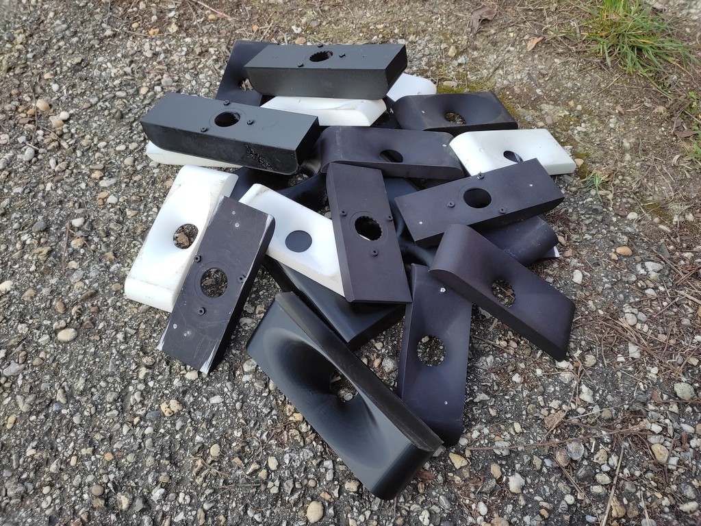

    Erstmal - wie wird einem klar, dass man eine Entwicklung abgeschlossen hat? Indem man alle Entwicklungshilfen entsorgt. Kürzlich wurden dementsprechend alle Waveguide-Prototypen der letzten ~12 Monate in die ewigen Jagdgründe befördert:
    Anhang 73902
    Grob am Ziel angelangt waren wir (= mein Dienstleister fürs Waveguide & ich) schon beim ersten Prototypen. Die Simu (AKABAK) wurde mit der vom Hersteller bereitgestellten Domgeometrie gefüttert, und liefert dementsprechend relativ genaue Ergebnisse. Aber die Feinoptimierung hat in der Praxis erfolgen müssen, und hat dementsprechend viel empirische Arbeit und Prototypen erfordert.

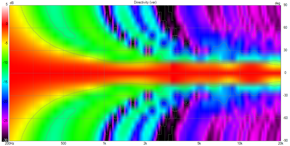

    Auf diesen Post möchte ich eingehen - wie haben sich meine Pläne / Theorie zum Array & Processing von vor einem Jahr in die Praxis übertragen?
    Eine Linienquelle aus Hochtönern in der Höhe / Länge der Mitteltonsektion (4x6") strahlt vertikal ungefiltert so ab - ein sehr schmaler Winkel von <10° mit steilem Abfall daneben - kaum für Beschallung brauchbar.
    Anhang 69836

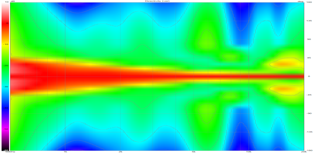

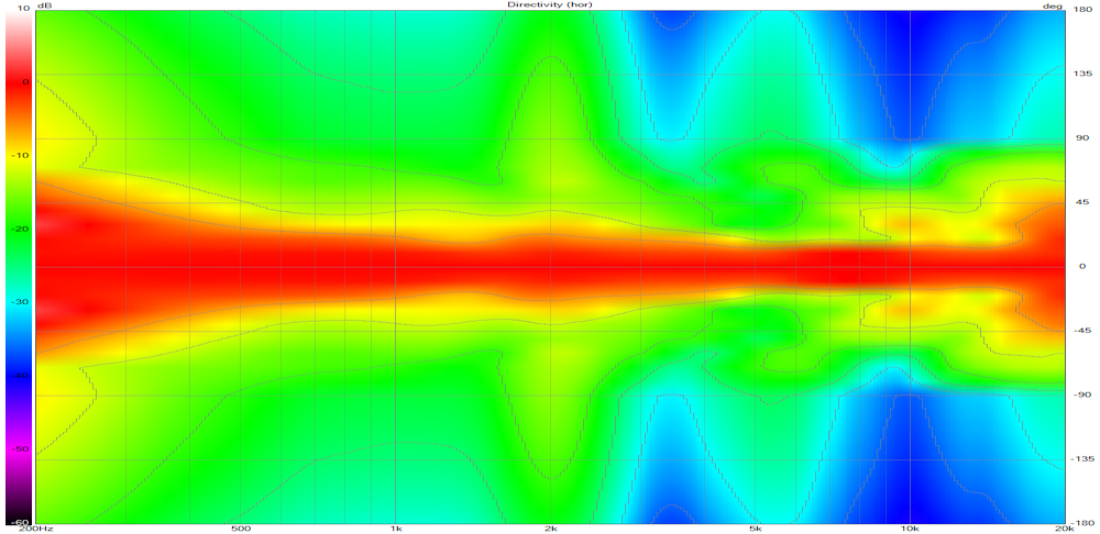

    Mehr Processing - Aufweitung auf fast konstante 30° - sehr brauchbarer Winkel für die meisten Beschallungssitationen, als auch Heimbetrieb:
    Anhang 69838
    Hochton-Array ohne Processing, gemessen:
    Anhang 73903
    Hochton-Array mit Processing, gemessen:
    Anhang 73904
    Recht gute Deckung Theorie zu Praxis. Geringe Nebenkeulen haben sich beim realen Produkt ganz am oberen Ende des Übertragungsbandes dazugesellt - eine unvermeidbare Auswirkung der verwendeten Dom-Waveguide-Kombination.

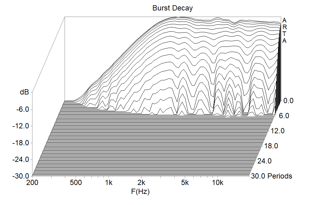

    Zuletzt bin ich noch über diesen Thread gestolpert, der das Ausschwing/Resonanzverhalten von Hörnern / Waveguides behandelt. Im Threadverlauf, als auch in diesem darin verlinkten PDF, sind entsprechende Messwerte zu finden. Zum Vergleich mein finales, single:
    Anhang 73907

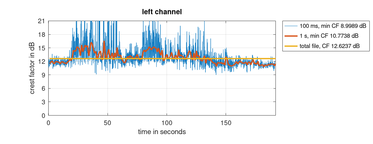

    Und, zu guter letzt - während ich an dem Punkt Lautsprecherschutz, insb. im Hochton, eh schon ewig dran bin, ergeben sich trotzdem ab und zu wieder neue Erkenntnisse. Ich habe kürzlich einfach mal überprüft, wie sich der Limiter meines DSPs in der Praxis tut.
    Dazu habe ich den DSP laufen lassen, mit Musiksignal verschiedener Stücke und Stile gefüttert, und den Gain ~10-20 dB über dem einsetzen des Limiters erhöht. Das simuliert den Extremfall eines Anwenders in der freien Wildbahn, der fahrlässig oder vorsätzlich versucht, das System weit über seine Grenzen hinaus zu betreiben; als auch gewissernmaßen Mishaps wie Mikrofon-Feedback, Mic Drops, Nadelspringer bei Vinyl DJ Setups, o.ä. Das System soll gegen alle Eventualitäten geschützt sein.
    Die erste Beurteilung erfolgte via einer Loopback-Messung, Analyse der Signaldichte. Übliches Musiksignal hat im Hochton ~20 dB Crest (Leistung Faktor 100); wie sieht es aus, wenn durch einen Limiter stark gestaucht?
    Anhang 73906
    Noch immer 12 dB Crest; ca. Faktor 10 Signalspitze zu Energiemittel.
    Zweite Beurteilung, Amp angeschlossen / aufgedreht und TruRMS-Multimeter angehängt.
    Der Limiter war auf 8 Vrms eingestellt. Gemessen wurde mit dem durch den Limiter komprimierten Testsignal ein max. Kurzzeitmittel von 4,5 Vrms, und ein Langzeitschnitt von 2-2,5 Vrms. Also auch via dieser Methode war das Ergebnis ca. Faktor 10 Peak zu RMS Leistung.
    Fazit: mit stark einsetzendem Limiter am DSP erhöht sich die Energiedichte des Signals zwar - man kann den Limiter im Hochton aber kaum so weit überfahren, dass die Energiedichte wirklich kritisch wird.
