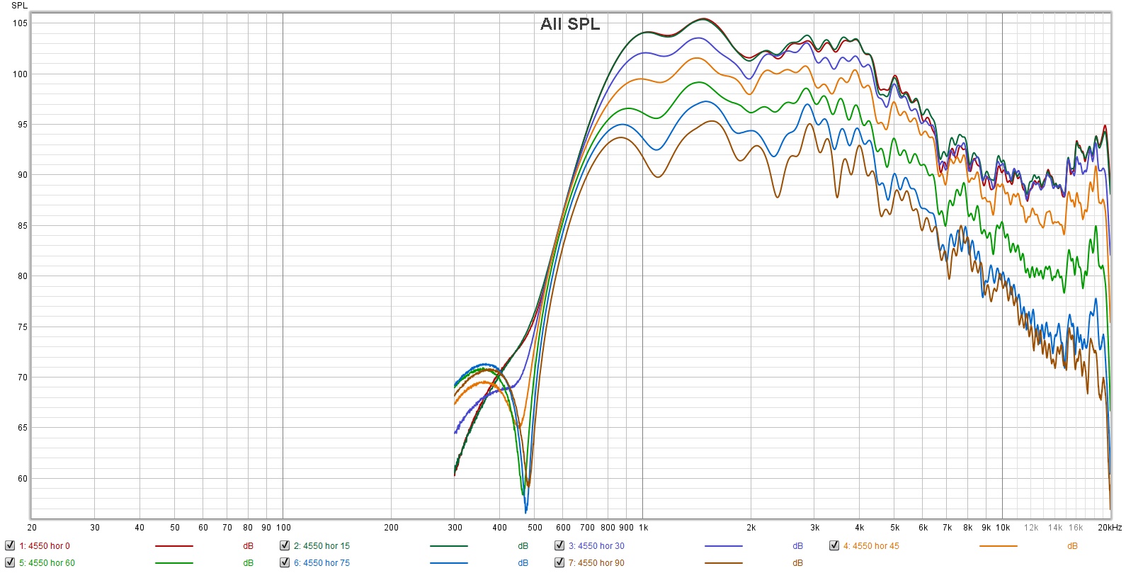

  • 04.01.2022, 11:13
    https://abload.de/img/aablubber7mjxh.jpg
    Von 0° bis 60° horizontal. Bis 30° also 60° insgesamt fast auf einer Linie wie beim Klon auch.
    So:), jetzt habe ich mal alles hineingehauen.
    Vielen Dank für das Training.
  • 04.01.2022, 11:19
    Könntest Du vielleicht noch eine 50 dB Range einstellen? Also von z.B. 100 bis 50 dB. Wenn Du möchtest auch von 300 bis 20000 Hz - dann sollte es besser mit meinen Bildern vergleichbar sein.
    Welche Fensterung hast Du jetzt verwendet? Und welche Glättung (vermutlich keine)? Bei deinem Abstand vom Boden (1,6m) und Messabstand (1m) solltest Du ja gut 6,8ms fenstern können.
  • 04.01.2022, 11:24
    Hallo Simon,
    bei der Nachbearbeitung wurde voll durchgebügelt:D
    Ich spiele noch was. Bis gleich;).
    S.o., andere Abweichungen können daran liegen, dass mein kleiner Verstärker nicht genug Power hatte.
    Ich habe diese Messungen nicht gemacht, um sie hier vor Gericht:D zu stelllen, sondern um für mich selbst einen Vergleich zu haben und habe sie hier nur hereingestellt, um das seltsamen Abweichungen des 1747 zu zeigen, aber die sieht man ja auch bei deinen Messungen beim Peerless in Ansätzen.
