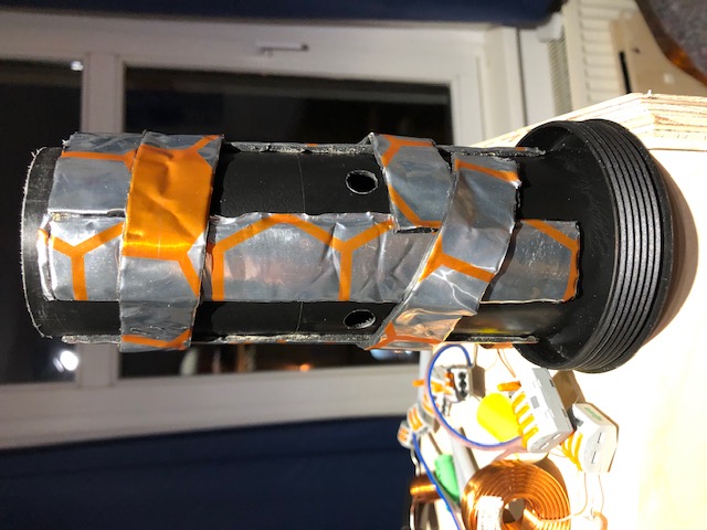

    So, da haben wir es:
    1. 17cm BR (blau) vs 20cm BR (rot)
    Anhang 56173
    dann 20cm BR (rot) vs 20cm BR mit 2x10mm Loch (blau)
    Anhang 56174
    dann 20cm BR (rot) vs 20cm BR mit 4x10mm Loch (blau)
    Anhang 56176
    und dann noch Alubutyl drauf (in zwei Runden, aber hier mal nur doppelt, weil ich seh nix)
    Anhang 56177
    Bei den Pegeln muss ich sagen, dass ich nicht auf 1dB schwören würde. Da reichen ja 1-2mm Unterschied im Abstand des Mikros zum Rohr und schon verändert sich das.
    Mein Fazit: Durch die Löcher geht die Abstimmfrequenz doch ziemlich hoch. Der Bereich zwischen 400-700 wird weggedämpt, der starke Peak aber nicht. Für das weggedämpfte oberhalb 400 bekommt man uter 400 was drauf.
    Netter Versuch, aber so richtig berauschend finde ich es nicht. Vorallem geht die Abstimmfrequenz schon deutlich hoch.
    Zudem sieht der Trend in der FG-Entwicklung von 20cm zu 17cm der Löcherung ähnlich. Ich frage mich etwas ob das nicht der "natürliche" Verlauf des kürzeren Rohrs ist, den man da auch in der Löcherung sieht?
    Wie seht ihr das?
    Dirk
    Und so sah das Kunstwerk am Ende aus
    .Anhang 56178 :p

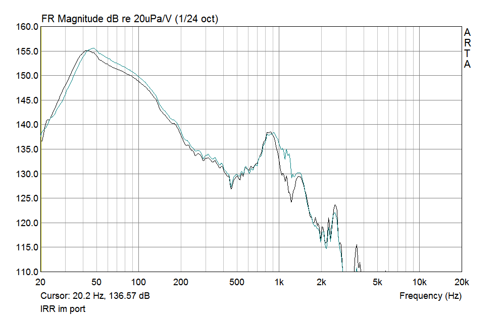

    Vorhin hatte ich mal ein provisorischen IRR in den Port gehalten:
    Anhang 56181
    HP50 mit 12cm Länge. IRR mit 16mm Durchmesser und 6...10cm Länge. Schwarz war mit IRR. Je mehr in der Mitte des Rohres (axial wie radial) die Öffnung saß, desto größer der Effekt. Die Länge des IRRs hatte komischerweise kaum Einfluß. :confused:
    Nach dem was ich heute Abend hier gemessen habe wäre ich sehr vorsichtig mit allen Sachen die nicht bei gleicher Abstimmfrequenz laufen.

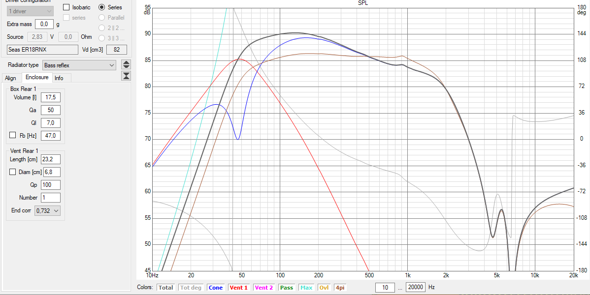

    Ich hab mir das ganze dann nochmal simuliert angeschaut und da auch endlich mal die Option der Diffraction-Response genutzt (braune Kurve).
    Anhang 56364

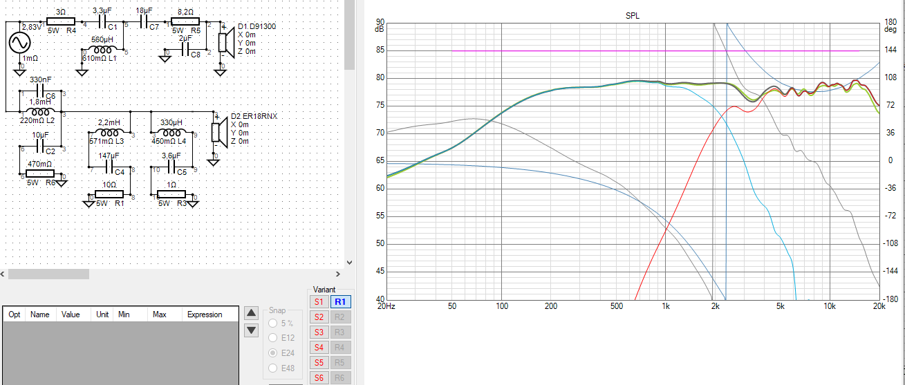

    Im Vergleich dazu habe ich mir dann mal zwei bereits veröffentlichte Schaltungen mit dem TMT angeschaut. Nicht ganz korrekt, da mit meiner Schallwand, aber als grobe Richtung nicht was von den Simulationen zu halten ist.
    Es handelt sich um diese Konstrukte:
    https://ampslab.com/starling.htm (trennt etwa an gleicher Stelle wie ich, ~2200Hz)
    http://zaphaudio.com/SR71.html (trennt niedriger, ~1700Hz)
    Anhang 56365Anhang 56366

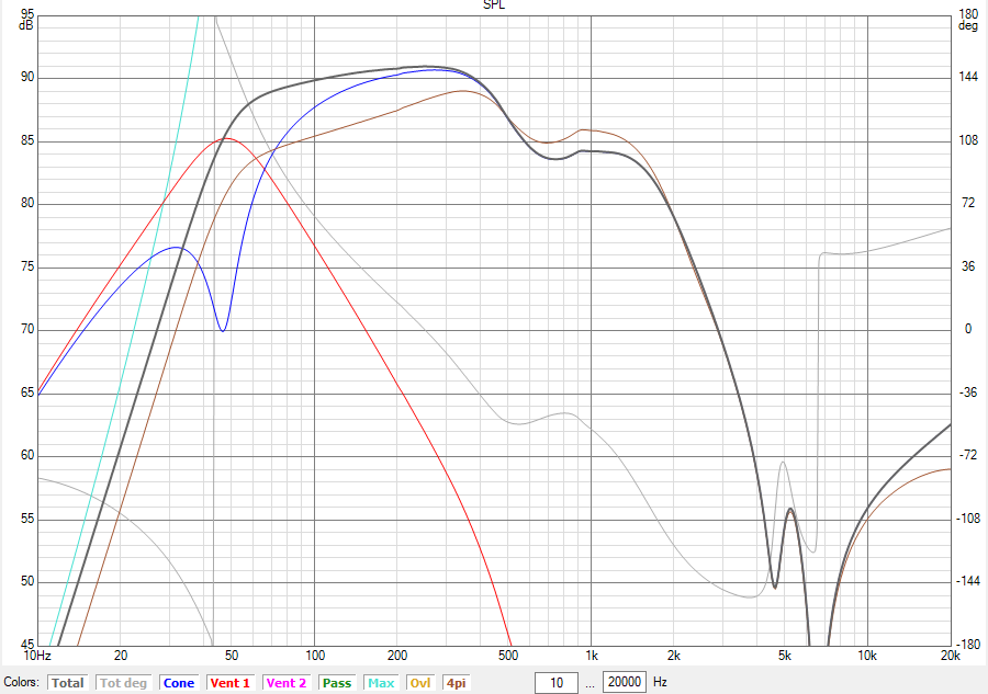

    Simuliert sieht es so aus:
    Anhang 56367

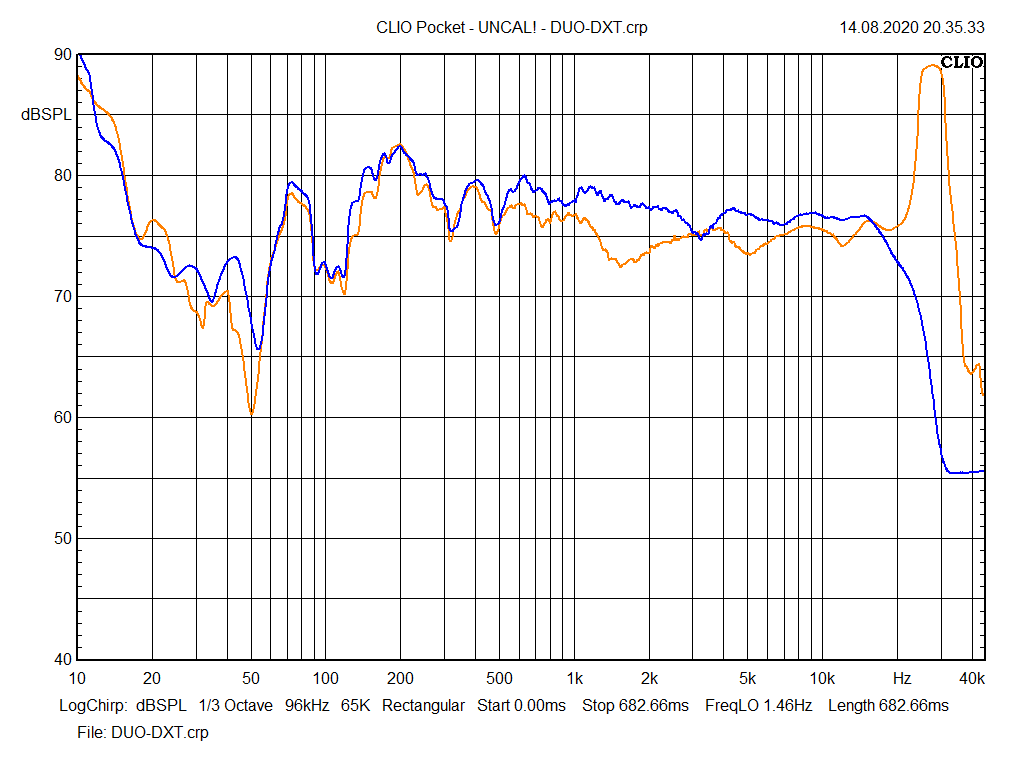

    gemessen mit und ohne (1/3 Oct Glättung) Fensterung so:
    Anhang 56368
    und im Vergleich zur DUO-DXT (orange) ohne Fensterung wie folgt. Ob ich die Höhe zwischen TMT/HT bei der DUO-DXT richtig getroffen habe ist nicht sicher und sie hat einen versetzten HT. Man sieht die Trennfrequenz recht deutlich. Gleiches hatte ich bei einer Messung der DXT-Mon. Allerdings hat NiNa eine Aufweitung horizontal bei ~2,5-3 kHz bei der ich etwas davon ausgegangen war, dass sie mit vertikalem Einbruch ausgeglichen wird. Könnte stimmen:
    Anhang 56369
