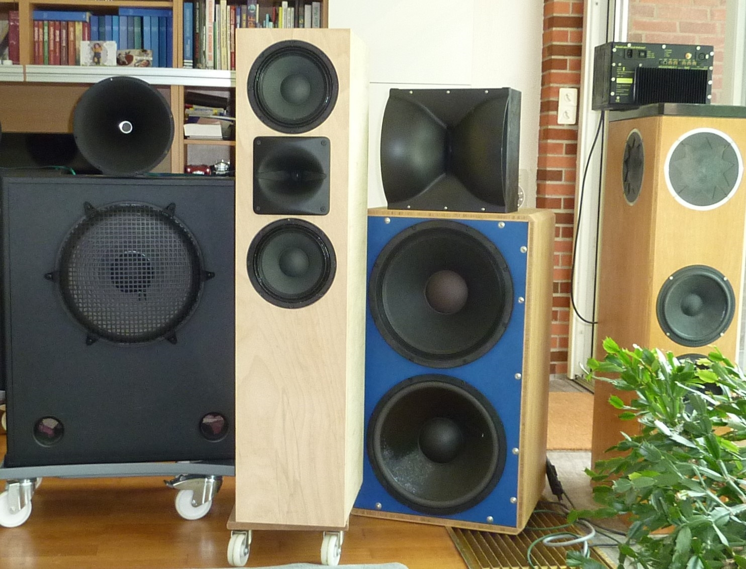

    wir haben vorgestern das erste Exemplar vom "Holzkeller" in meinen Hörraum gehieft. Gestern habe ich die Säule dann mal angeschlossen.
    Ich war geschockt und habe meine MickyMaus gesucht .....ne Kreissäge ist ein Wohlgenuss dagegen. Nach Flucht und 20min wandeln im Garten bin ich dann zurückgekommen und langsam wurde es anhörbar.
    Wenn einer noch mal behauptet PA-Chassis brauchen keine Einspielzeit, den binde ich auf einen Stuhl vor eine solche frische Kombi und stelle die Anlage auf einspielen:D und verlasse für längere Zeit den Raum:rolleyes:.
    Der "Goldstandard Celestion CDX1 1747" Thomas S. aktuelle K+T, ist frisch ausgepackt eine Waffe:eek:.

    Die Treiber mit Alumembran hören sich deutlich sanfter an. Ich habe den CDX1-1430 genau deswegen für die Menhir ausgewählt.
    https://celestion.com/products/?fwp_...type=aluminium
  • 11.08.2024, 07:16
    Moin Franky,
    es liegt nicht am Material, der 1747 hat ein "one piece Polyimide diaphragm"...........das Titankreischen:D ist im fremd.
    Ich habe nur schon lange keinen neuen Treiber frisch "out of the box" gehört und vergessen wie sie dann die ersten Minuten zuerst klingen, krass.
    Das Teil ist schon sehr brauchbar, warum er am 2344 nicht funktioniert ist mir ein Rätsel. Ich war anfangs hoch begeistert von dem Teil, da kannte ich den BMS 4550 noch nicht. Der kann mit seiner Ringmembran alles einfach unaufällig besser, beim Langzeithören hört man dann welche Details er deutlich besser aufdröseln kann. Der MSW kann das alles noch besser, aber eben nicht brutale Gitarrenriffs voll in die Fresse.:)
    ;)Den 1747 gab es bei deiner Menhirentstehung noch gar nicht.
  • 11.08.2024, 16:23
    Kannst recht haben aber es gab schon welche mit Titan und mit Alumembran. Ich habe mich damals für die Alumembran entschieden.

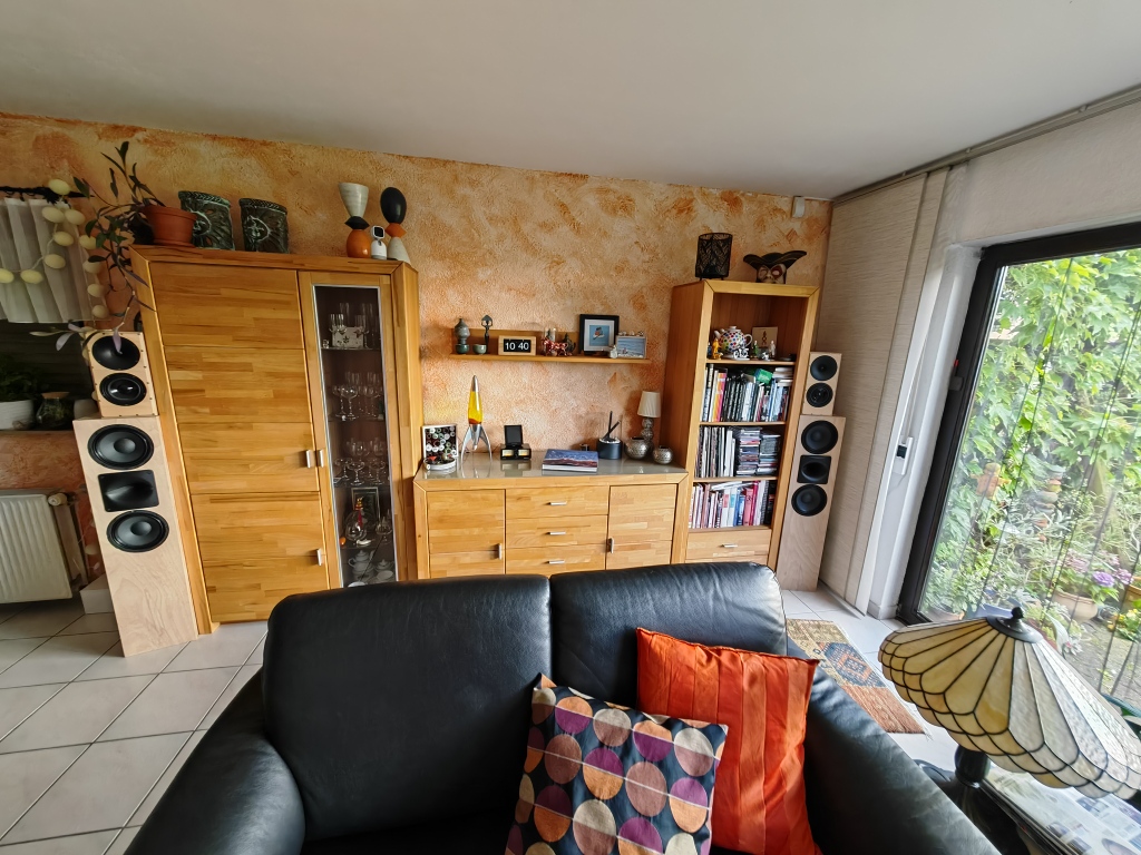

    So, stehen erstmal im Wohnzimmer.
    Anhang 75154
    Vor der Wand und in der Ecke stimmt der Bass. Die Tage mal messen. Die Hochtöner werde ich mit einem Rheostaten einbremsen den ich hinter das Katzenloch setze. War Kalles Idee, er hatte mal eine Katze. Dann kann ich da jederzeit anpassen. Mal sehen ob es schöne Griffe gibt für die Seiten. Sind doch arg unhandlich. Jetzt erstmal ausgiebig hören. Irgendwie hört man die Grösse. Hört sich authentischer an als die kleinen Noioso oben drauf :D Hat mit der Lautstärke aber nix zu tun.:cool:

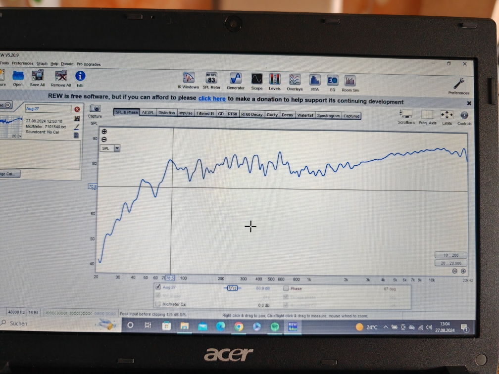

    Gestern mal quick und dirty am Stellplatz gemessen.
    Anhang 75271
    Das Horn passt nicht. Ab Übernahme nimmt der Hochtonbereich ca. 8 dB zu.
    Ich gestern mit Fusion DSP den Bereich entsprechend abgesenkt und den Bass etwas angehoben. Nach Ohr. Jetzt passt es aber das kann es ja nicht sein. Ich werde die Kisten nach dem Urlaub komplett auseinander reißen... Ich werde den Wurm finden.
    Nachtrag: Mit dem DSP rocken die Dinger wie nur was, ansonsten laaaaangweilig.
  • 28.08.2024, 11:06
    miwa
    sieht aus, als ob der 6,8er Reihenwiderstand nicht so richtig greift...
    Gruß Micha
