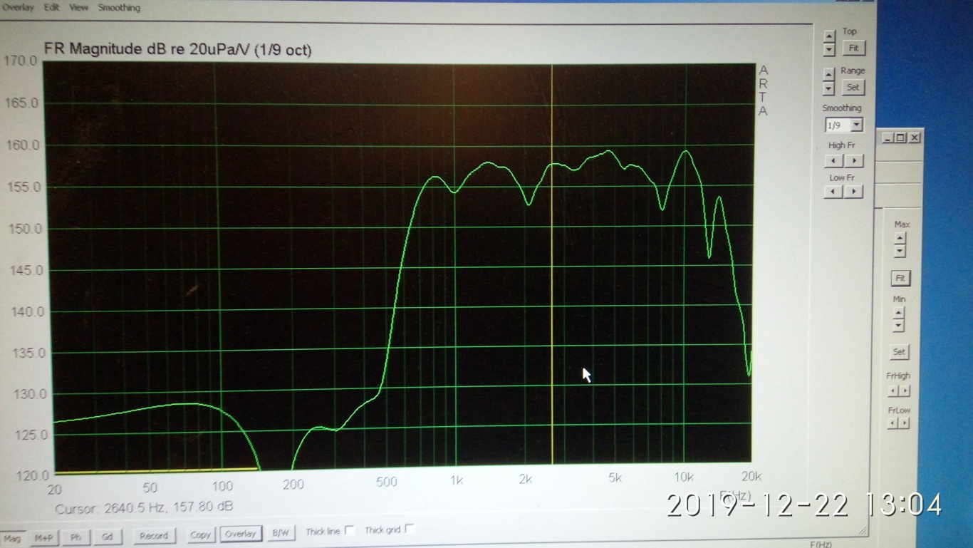

    Moin Gemeinde,
    auch hier geht's etwas weiter. Die Modifikationen am HT-Treiber sind abgeschlossen und haben ein wenig geholfen.
    Dafür nochmals vielen Dank an alle, bin halt ein Horn-Neuling, ein "Greenhorn".
    Anbei Messungen. F-Gang unbeschaltet, Impedanz und F-Gang mit 2 versch. 18dB Filtern aus dem Bauch heraus, alles auf Achse.
    Ich denke, da geht 'was, wenngleich der niedrige Preis schon sichtbar ist.
    Aber egal, für meinen Horneinstieg ist's ok, schau'n mer 'mal.
