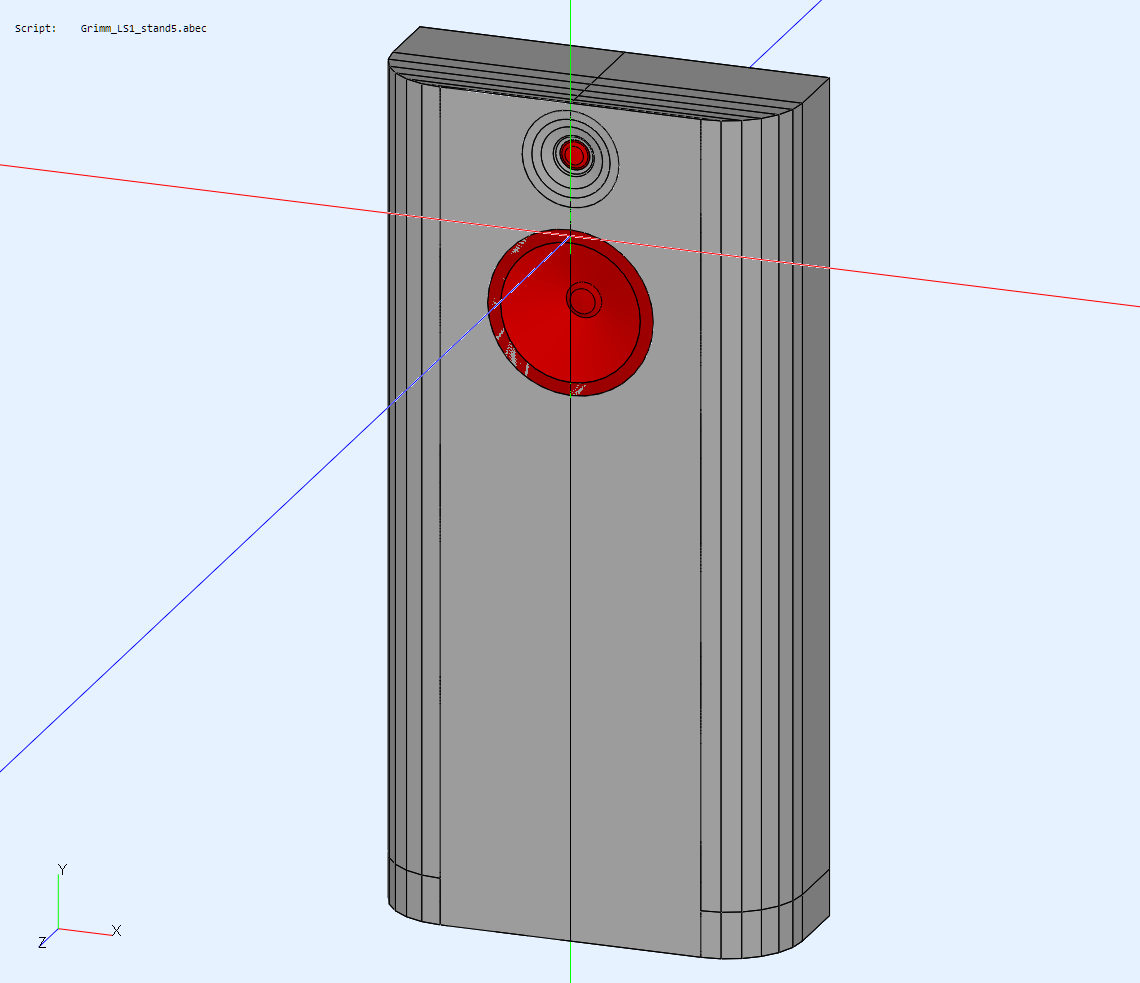

    Bei den Simulationen habe ich das Dayton RS225-8 als Chassis zugrunde gelegt. Bei "dust cap height" wäre, wegen des Phase-Plug, der Wert 0 wohl angebracht. Falls sich die Werte des Seas Chassis zu sehr von den unten aufgeführten unterscheiden, kannst du mir die Daten zukommen lassen und ich simuliere nochmal mit den korrigierten Daten.
    Code:
    // Woofer driver dimensions
      dWoofer = 150    // membran diameter
      sWoofer = 14    // Width of outer suspension
      kWoofer = 6    // dust cap height
      cWoofer = 38    // Diameter of dust cap
      chWoofer = 40  // Cone height

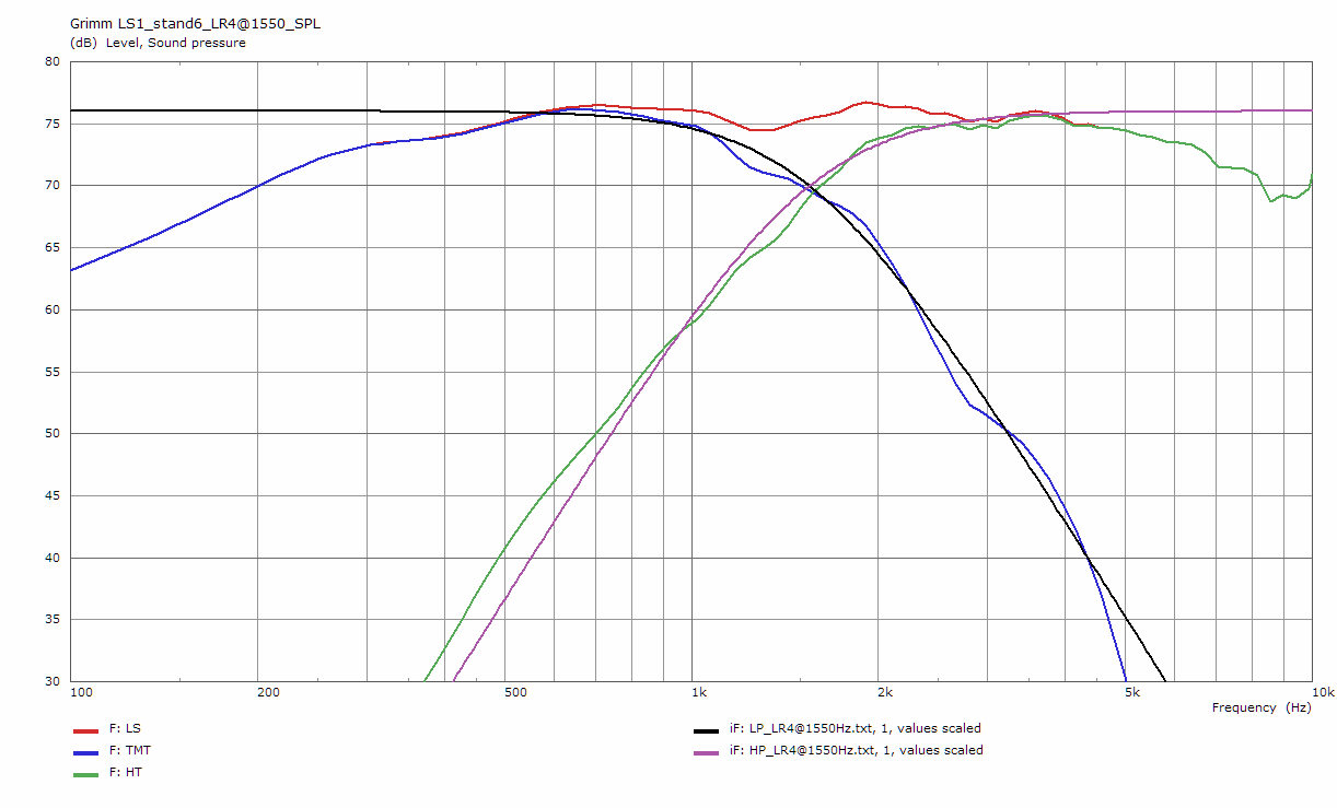

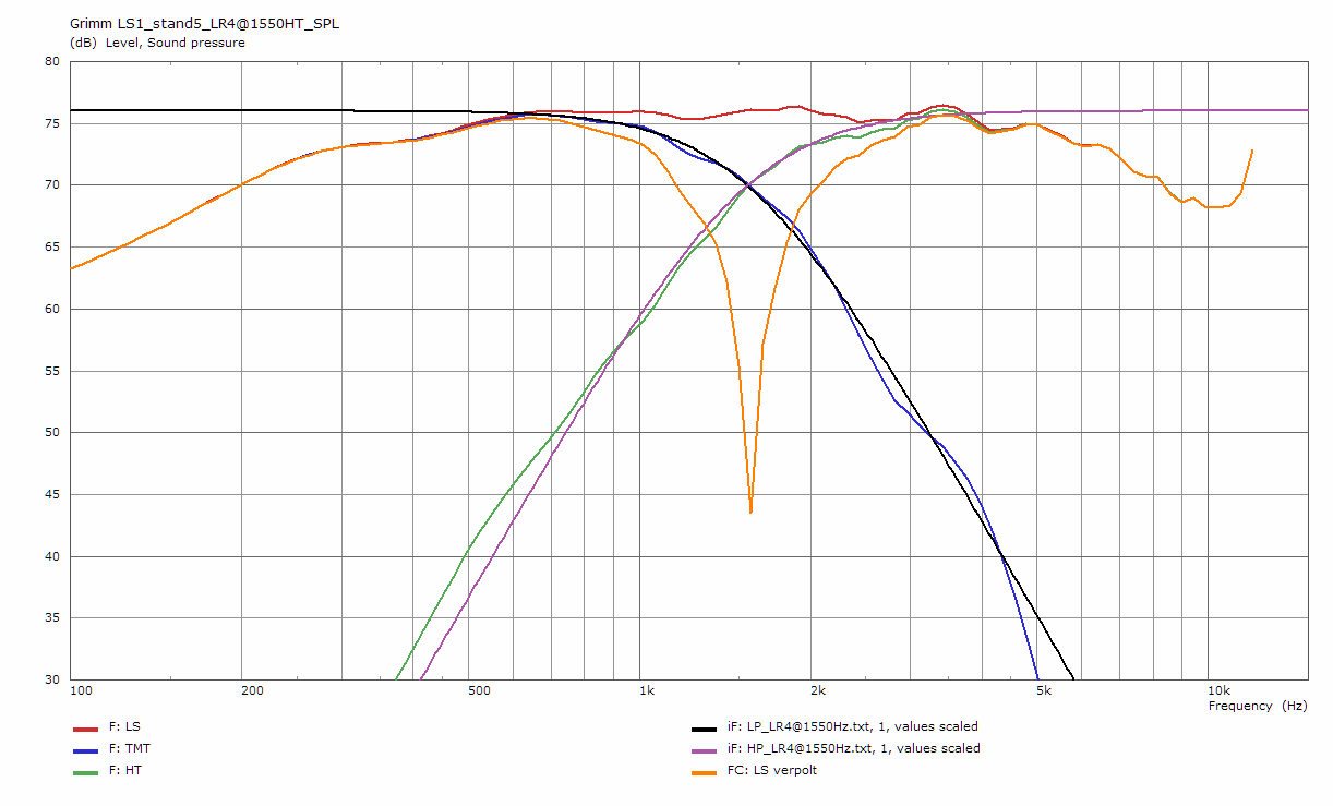

    So, hier also der aktuelle Stand für die "Grico" mit folgenden Parametern:
    • HxBxT mit 90x44x16cm
    • TMT auf 67,5cm und der Seas DXT auf 84cm
    • Radius der Verrundung wie bei der LS1 mit 8cm
    Anhang 51319

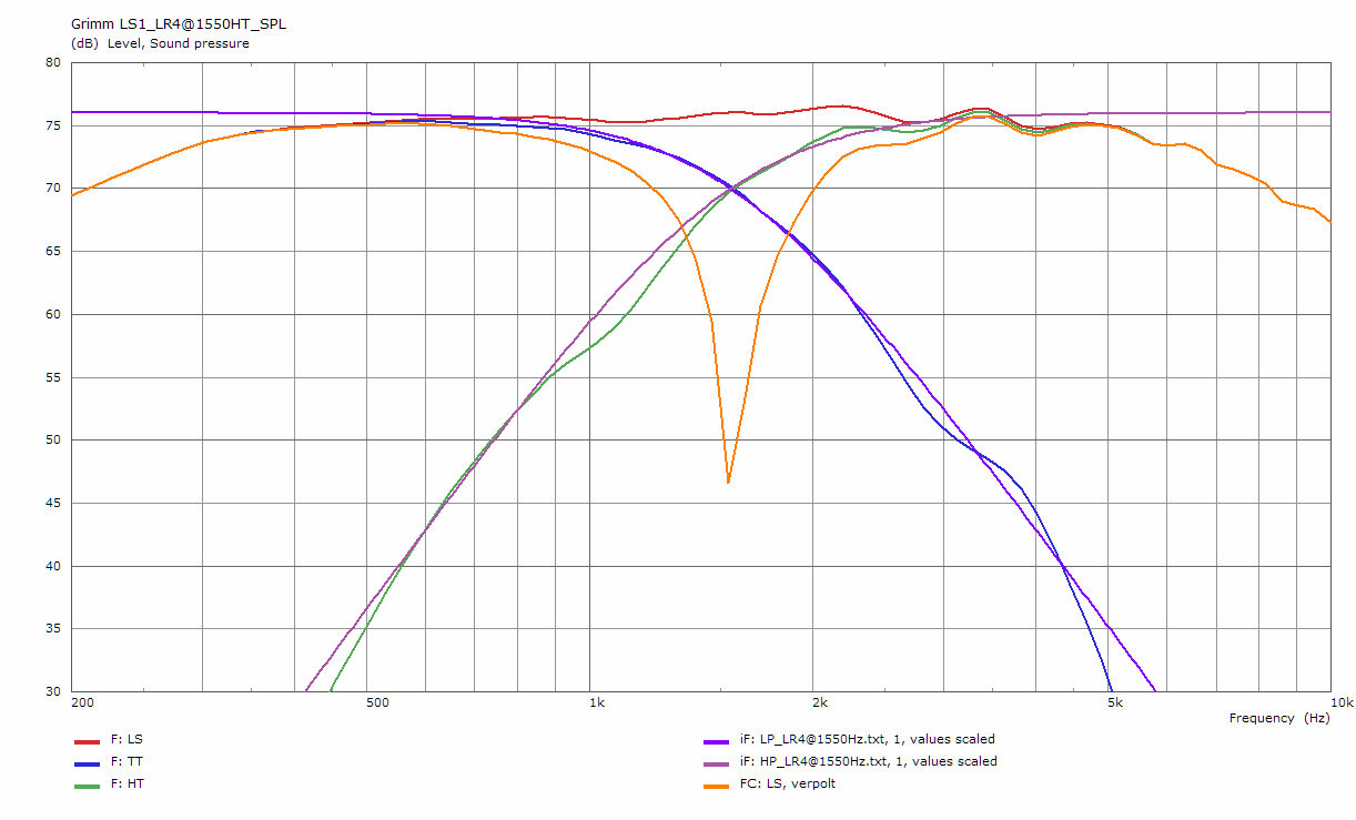

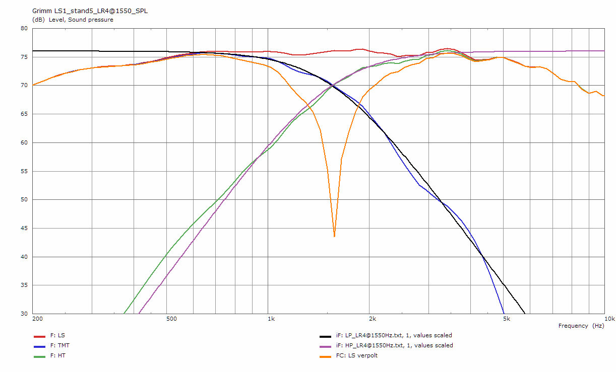

    ...und hier der Vergleich der Simulation der "Grico" mit exakt den genannten Daten im Vergleich zur LS1. Zuerst noch die nicht normierten simulierten Chassis-FG und deren Phasenlage (für die Grico):
    Anhang 51333
    Saubere Filterflanken und sehr gute Phasenlage bei der Trennfrequenz - alles im grünen Bereich, die Simu sollte realistische Ergebnisse liefern für die Trennung mit LR4@1550Hz.

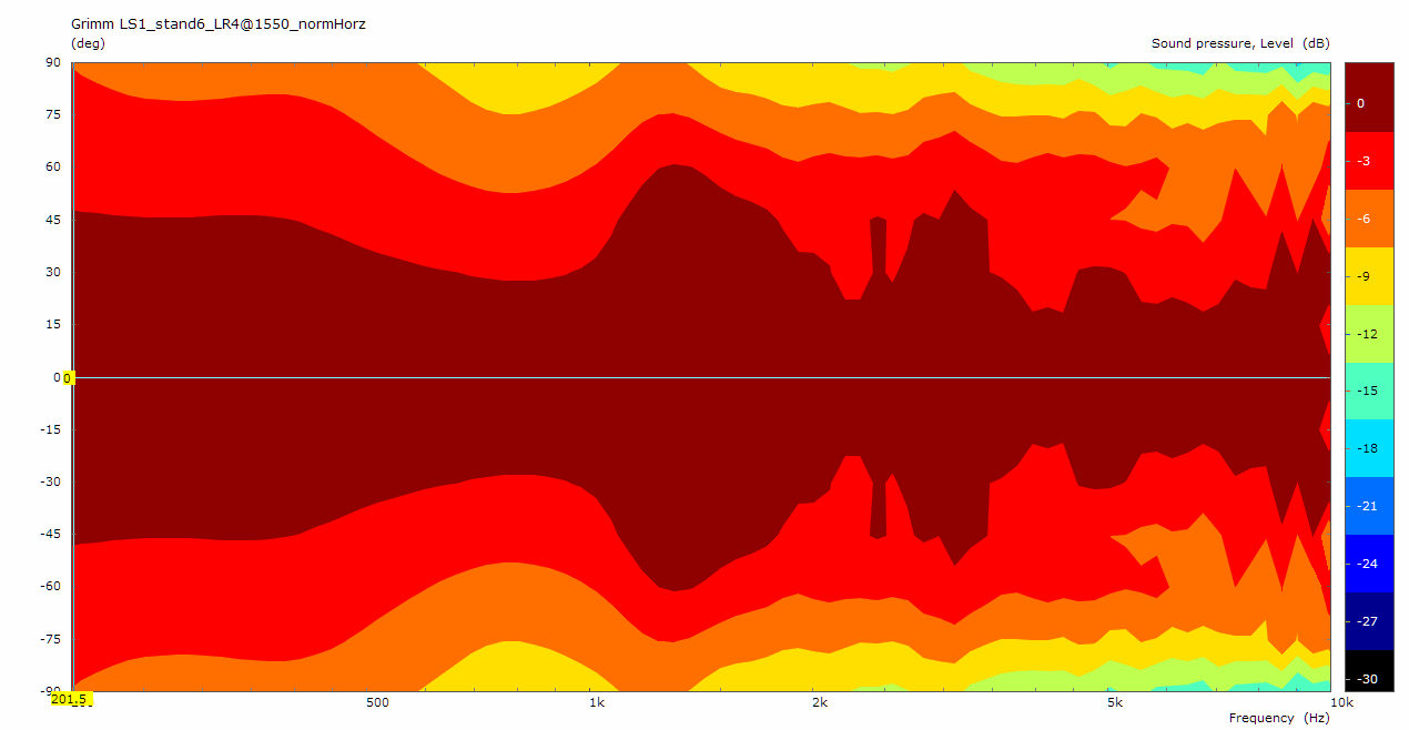

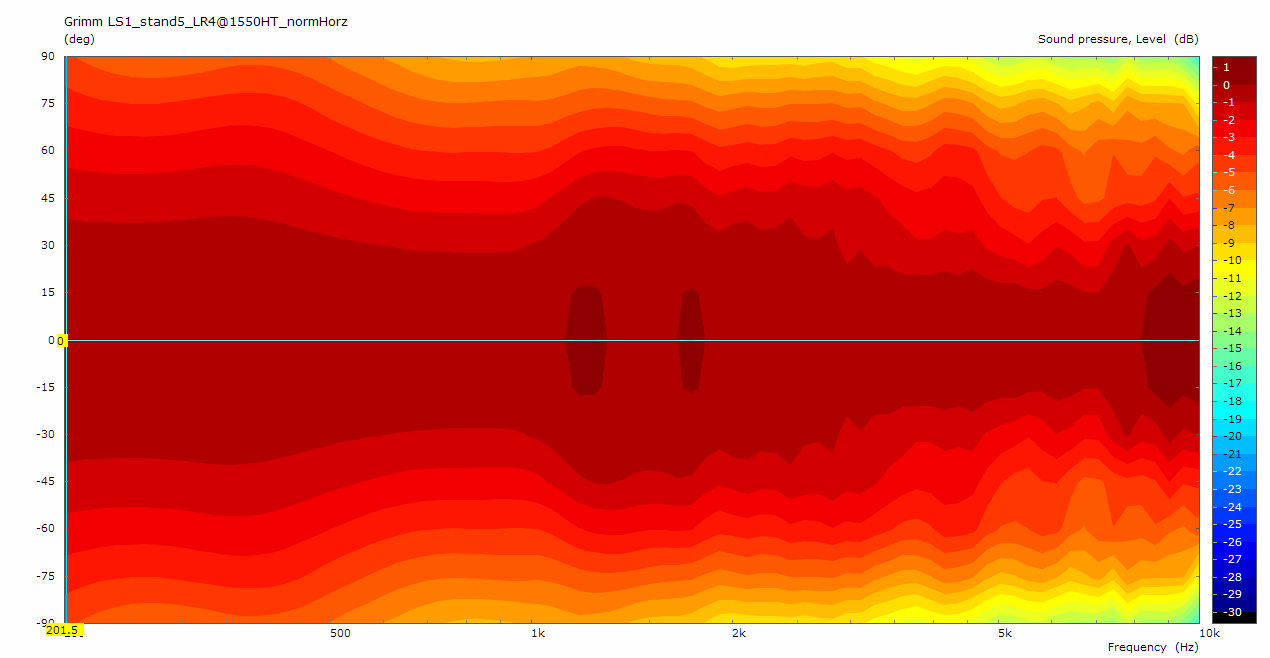

    Das normierte horz. Sonogramm +-90°, in 1dB Schritten um die Unterschiede besser hervorzuheben.
    Anhang 51311 Anhang 51312

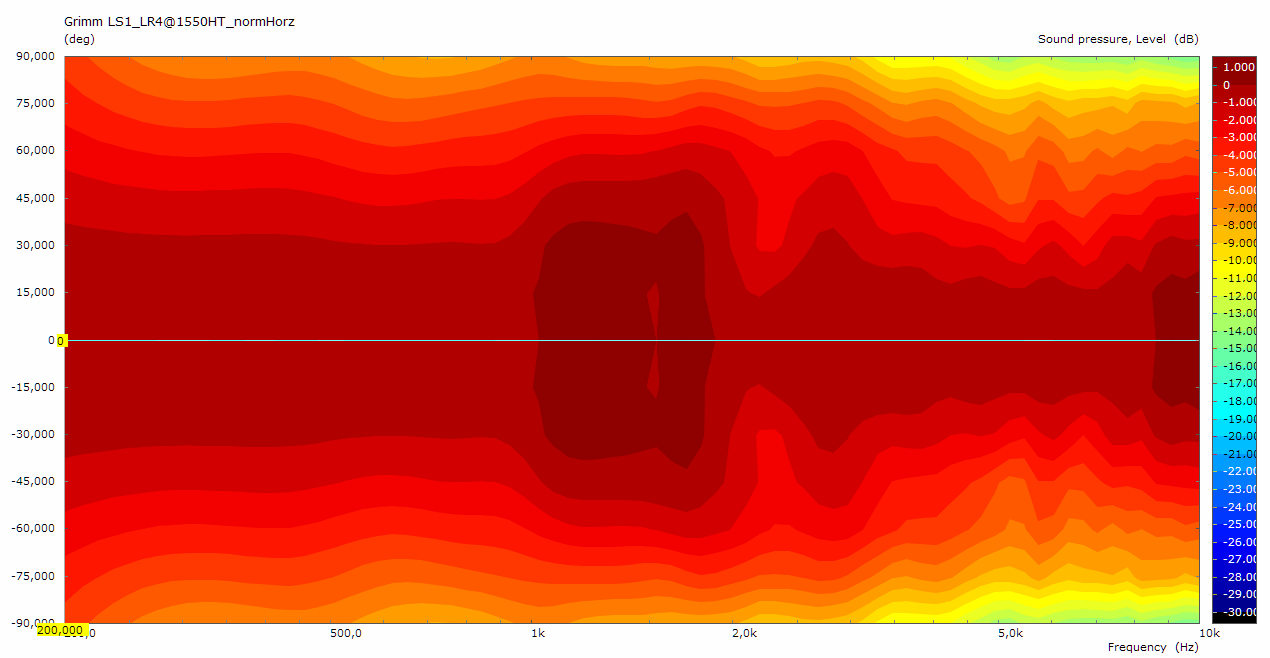

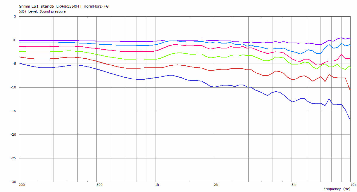

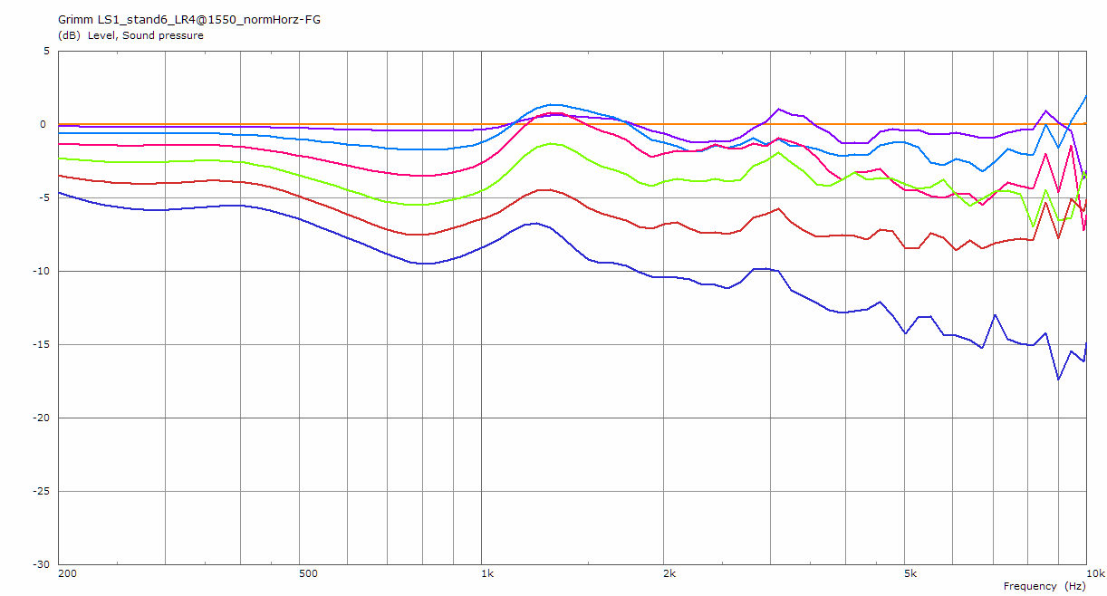

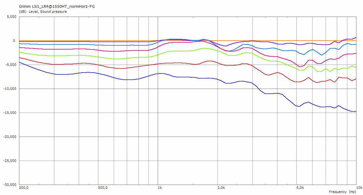

    Die normierten horz. FG
    Anhang 51310 Anhang 51313

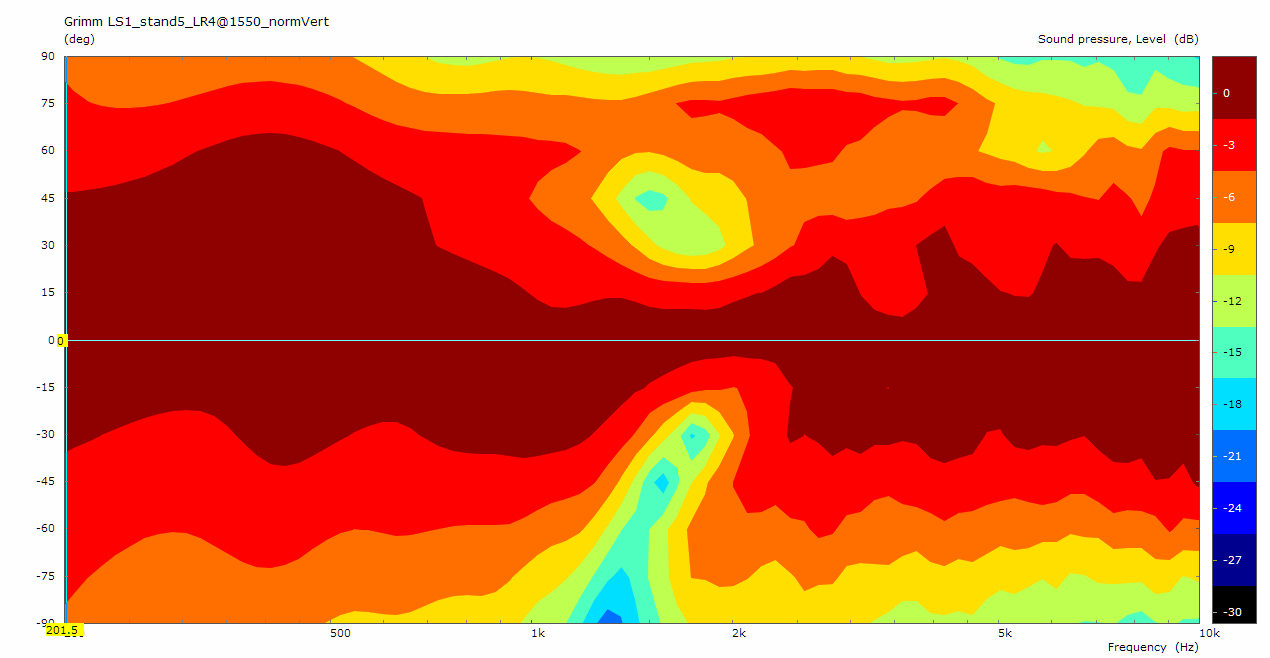

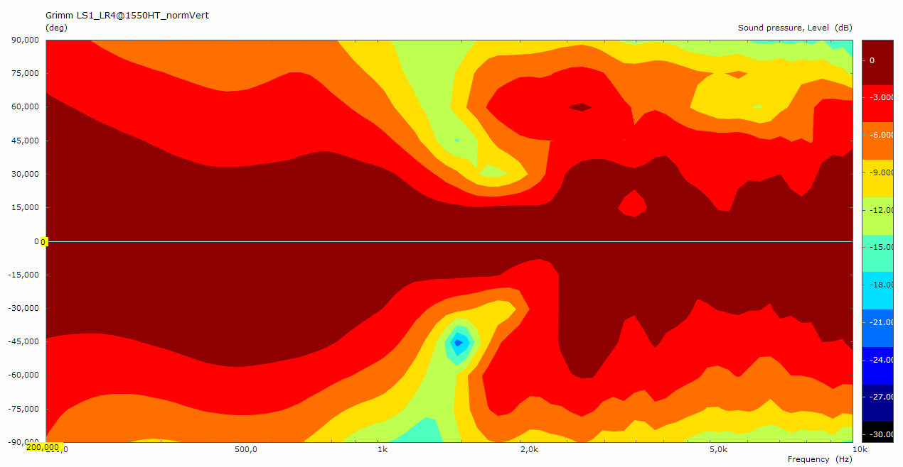

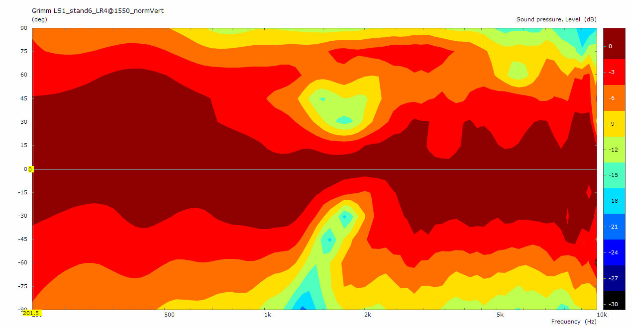

    Das normierte vert. Sonogramm +-90°
    Anhang 51309 Anhang 51314

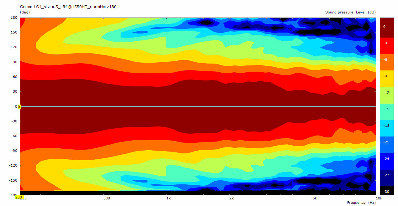

    Das normierte horz. Sonogramm +-180°
    Anhang 51315 Anhang 51316

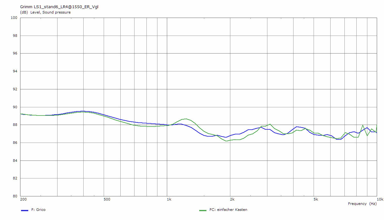

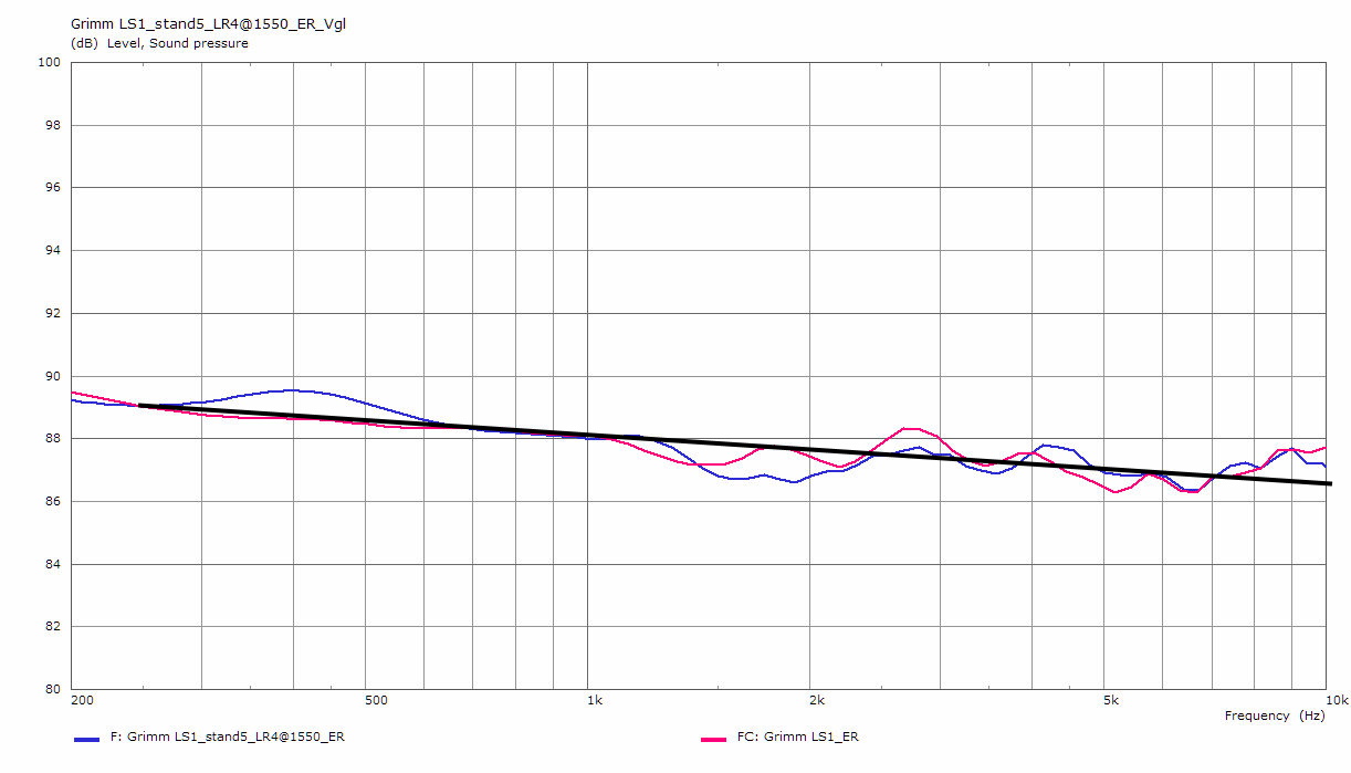

    Die simulierte zu erwartende Raumkurve im Vergleich zur original LS1
    Anhang 51317
    Ab 600Hz simuliert sich die Grico (blaue Kurve) gleichmäßiger mit weniger sprunghaften Änderungen der Abstrahlung.
    Gruß Armin

    Dumme Frage: War nicht anfangs das Ergebnis, dass die schrägen 35 Grad Fasen zum DXT besser passen als die Verrundungen? Ist das überholt oder ist es ein Tribut an das Design?
  • 03.11.2019, 10:57
    roomcurve
    Tut sie das?
    Anhang 51322
    Ich sehe kaum Vorteile und gefühlt eher das gewünschte gleichmäßige monotonische Verhalten bei der roten Kurve.
    Übrigens, auch von mir vielen Dank für die tolle Arbeit! :cool:
    Da es sich bei der "Grico" um einen Zwitter aus Grimm LS1 und Heco Direct handelt, waren die Rundungen praktisch gesetzt. Es ist aber nach meiner Erfahrung so, dass bei breiten Gehäusen eine Rundung bessere Ergebnisse liefert als entsprechend große Fasen.
    Bei kleinen Gehäusen, wie zu Beginn des Threads als kleine Gehäuse für 2-Weger simuliert wurden, kann man mit schrägen Fasen sehr gute Ergebnisse erzielen.
    Aber in Post#17 wurde gezeigt, dass Rundungen auch bei kleinen Gehäusen sehr gute Ergebnisse zeigen.
    Gegenargument! "I will call the police" (um es mit den Worten von Davie504 zu sagen) :)
    Auf deine "Mittelgerade" bezogen hast du Recht.
    Das "gleichmäßiger mit weniger sprunghaften Änderungen der Abstrahlung" meiner Aussage bezieht sich vornehmlich auf den wichtigen Bereich 1-4kHz. Dort ist die simulierte Raumkurve der LS1 deutlich "welliger".
    In Post#93 hatte ich es schon angemerkt - die LS1 zeigt genau im Bereich der Ohrkanalresonanz um 2.7kHz ein zu viel an Schallenergie. Deine Mittelgerade zeigt dies auch sehr eindrücklich. Ich gebe zu einen kleinen Fetisch auf den Bereich 2-3kHz zu besitzen ;)
    Dafür hat die "Grico" im Bereich 4-5kHz erhöhte Schallenergie welche auf Achse ausgeglichen werden sollte.
    Wobei es häufig so ist, dass aufgrund von Kantendiffraktions-Effekten die Aufweitungen der Abstrahlung im normierten Diagramm, durch eine Senke im nicht normierten Achsen-FG schon abgemildert werden.
    Hier die nicht normierten simulierten FG der LS1 und der "Grico" und die simulierten Raumkurven plus "Mittelgerade" von "roomcurve":
    Anhang 51324 Anhang 51323 Anhang 51327
    Da zeigt sich beim Vergleichen, dass der unbehandelte Achsen-FG schon einige "Buckel und Senken" der simulierten Raumkurve etwas korrigiert.
    Die simulierte Raumkurve, beruht auf einer empirisch ermittelten Gewichtung von verschiedenen Winkel-FG und die Realität ist nochmal deutlich komplexer, daher ist klar dass 1dB Anhebung oder Absenkung des Achsen-FG sich nicht linear in der Raumkurve niederschlägt.

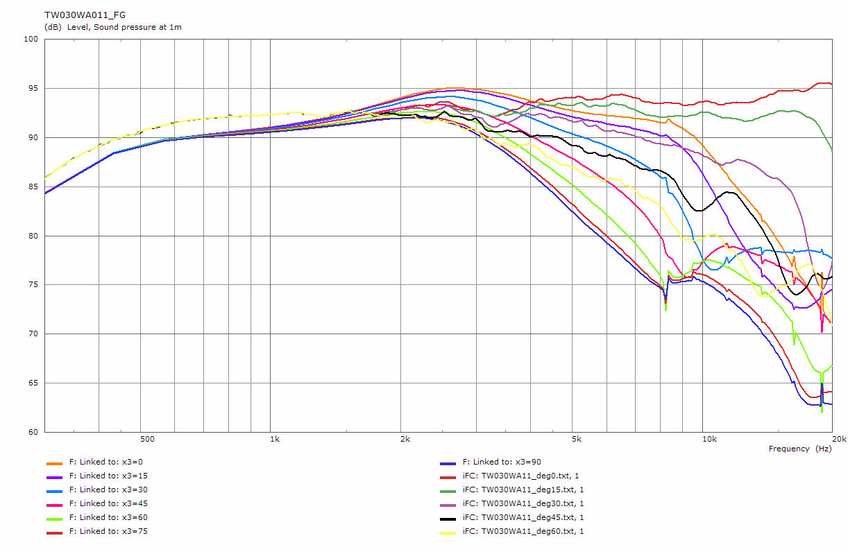

    Ganz anders sieht es wohl aus, wenn dies nicht der Fall ist. Für ein Forenmitglied wollte ich einen Lautsprecher mit der Waveguide-Kalotte Wavecor TW030WA11 durchführen. Aber schon die Simulation in Axi-Driver hat gezeigt, dass sich die große Gewebekalotte alles andere als ideal verhält und wohl sehr früh aufbricht.
    Im Vergleich Herstellermessungen in unendl. Schallwand und Simulation in Axi-Driver:
    Anhang 54615
    Bei solch immensen Abweichungen macht eine Simulation in ABEC natürlich keinen Sinn mehr.
