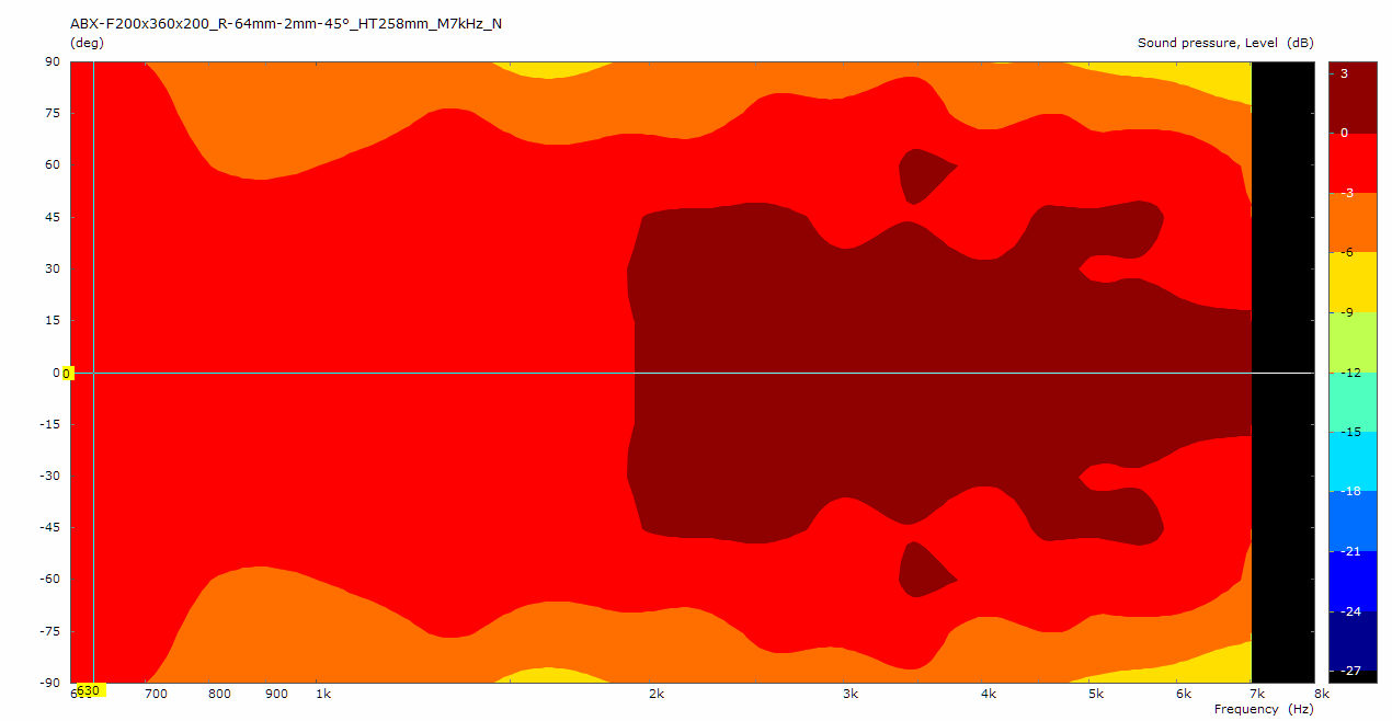

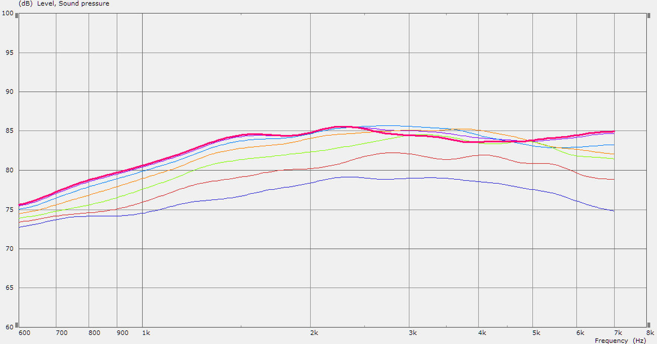

    Simulation mit BxHxT 200x360x200, HT auf 258mm, Rundung oben 64mm und unten 2mm (ganz auf 0mm geht nicht)
    Skizze, norm Sonogramm, FG (0° hervorgehoben) - Simu nur bis 7kHz (wegen der CPU-Laufzeit)
    Anhang 45341 Anhang 45342 Anhang 45343
    Gruß Armin

    Hoi Armin
    Der Aufweitung um 5KHz scheint nicht beizukommen zu sein.:(
    Mir gefällt die Simu aus Post 61 immer noch gut.
    Vor allem wegen des sauberen Bereiches um die Trennfrequenz.
    Könntest Du die nochmal eine Simu, mit den neuen Parametern der Kalotte und Messhöhe, machen?
    Auch auslaufend zur unteren Ecke.

    Klar, kein Problem, die CPU schwitzt schon.

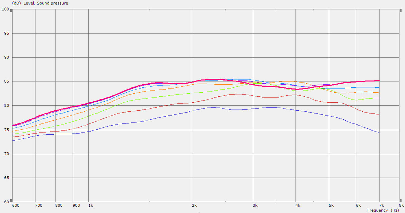

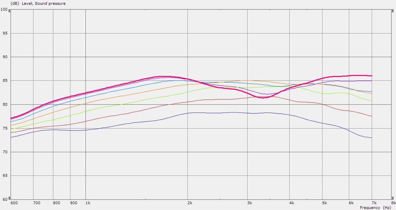

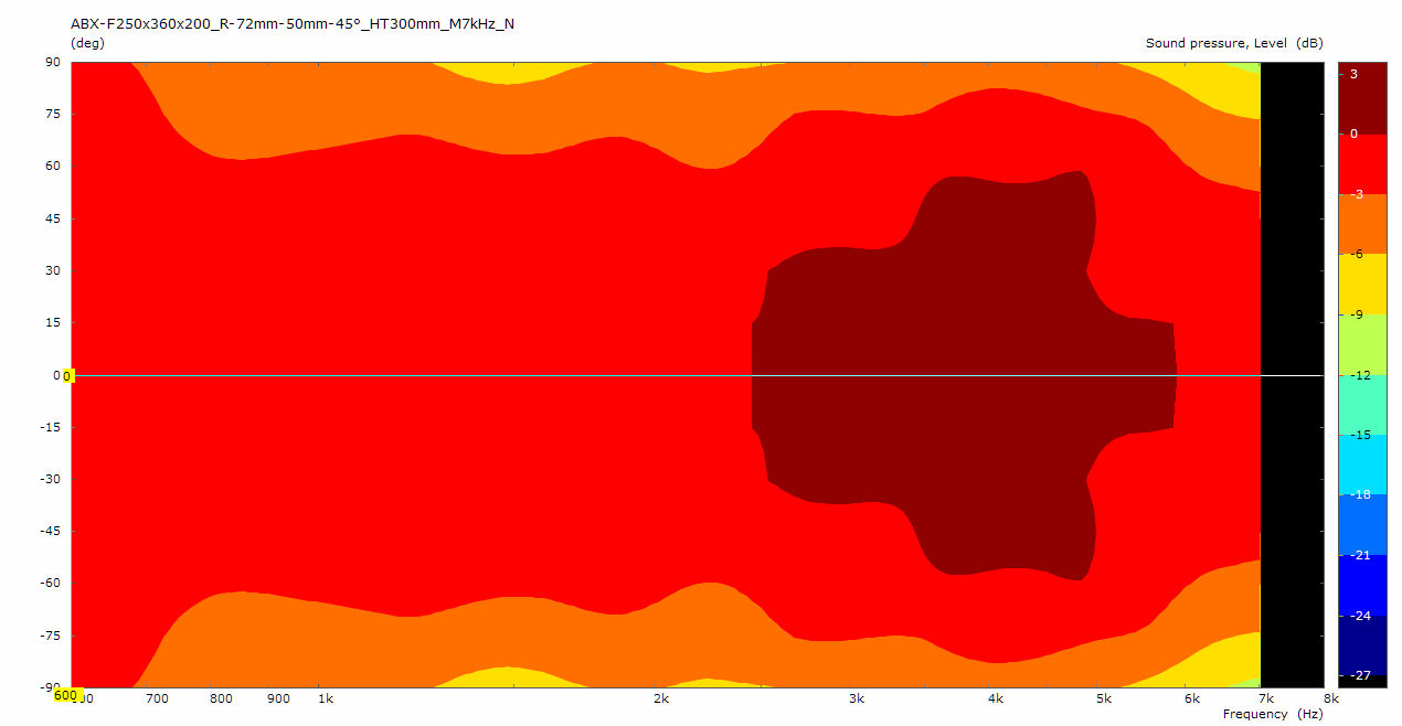

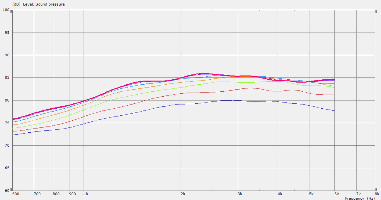

    Da wir einiges an Änderungen bei den Kalotten-Parametern hatten, hier nochmal die letzten Simus aus Post#61 mit den aktuellen Parametern simuliert.
    Gehäuse BxHxT 250x360x200, Rundung 72mm oben und 50mm unten und HT (60mm unterhalb der Oberkante) bei 300mm:
    Anhang 45348 Anhang 45347 Anhang 45346

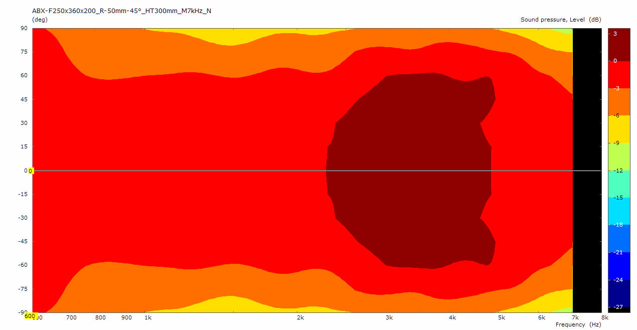

    Gehäuse BxHxT 250x360x200, Rundung 50mm und HT (60mm unterhalb der Oberkante) bei 300mm:
    Anhang 45349 Anhang 45350 Anhang 45351
    Gruß Armin

    Mehr wie 70mm mag ich nicht machen. Kannst Du das anpassen? Also kleinerer Radius oben.
    yep, Simu mit 70mm Rundung kommt...
    Weiter würde mich interessieren, was bei absenken des HTs in 1cm Schritten passiert
    Also den HT von oben in der Höhe absenken auf 70mm, 80mm,... geht klar!
    Gruß Armin

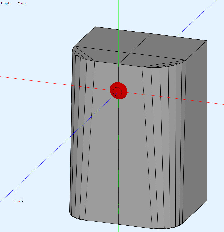

    Wäre sowas auch zu simulieren?
    https://www.diy-hifi-forum.eu/forum/...3&d=1536829165
    Unten 250 mm/ oben 140 mm Radien 31.5 mm/ HT 100 mm von oben
    Freundliche Grüsse
    Gustav

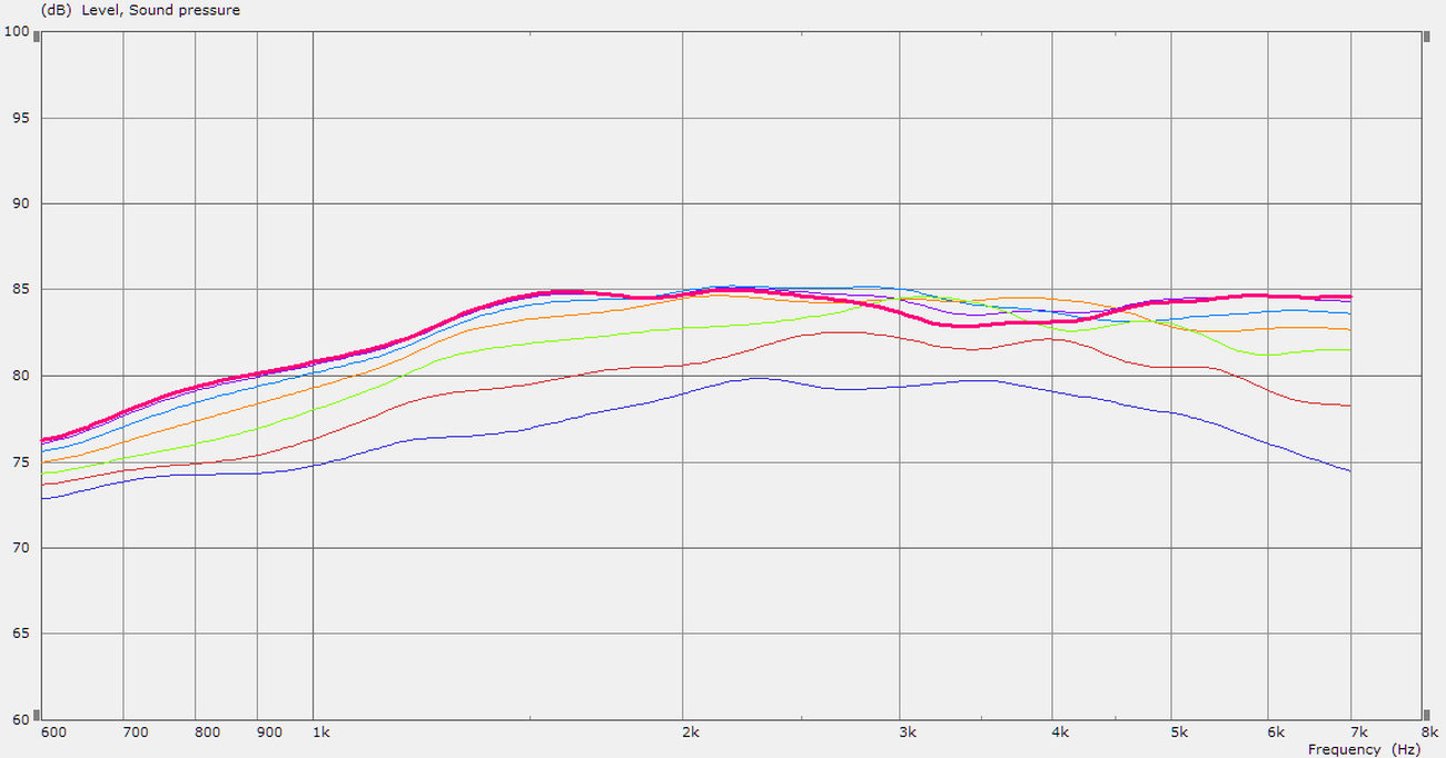

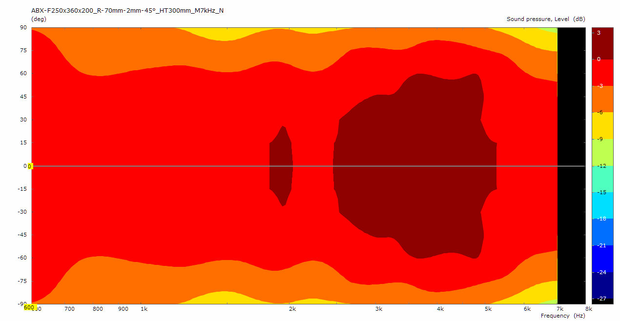

    ...weiter, die Rundung oben wird auf 70mm beschränkt im Vergleich zu Post#104
    Gehäuse BxHxT 250x360x200, Rundung 70mm oben und 2mm unten und HT (60mm unterhalb der Oberkante) bei 300mm:
    Anhang 45365 Anhang 45366

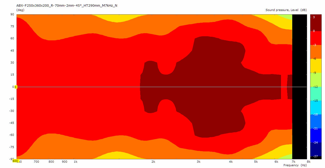

    nun wandert der HT 10mm nach unten, sonst unverändert:
    Gehäuse BxHxT 250x360x200, Rundung 70mm oben und 2mm unten und HT (60mm unterhalb der Oberkante) bei 290mm:
    Anhang 45367 Anhang 45368
    Hattest du das gemeint?
    Theoretisch ja. Mal sehen, muss dazu das Skript etwas ändern. Wird etwas dauern...

    ctrl
    ...weiter, HT rückt nochmal 10mm nach unten - im Vergleich zu Post#109
    Gehäuse BxHxT 250x360x200, Rundung 70mm oben und 2mm unten und HT bei 280mm:
    Anhang 45369 Anhang 45370
    @Gustav
    Denke es wird nicht besser wenn der HT noch weiter nach unten wandert. Falls du doch noch mehr Simus benötigst, gib Bescheid.
    Gruß Armin

    Mir fällt leider auch nichts mehr ein. Immerhin kannst du mit ruhigem Gewissen eine Variante auswählen, ohne das Gefühl zu haben etwas nicht getestet zu haben ;)
    Hier noch die gewünschte Simu:

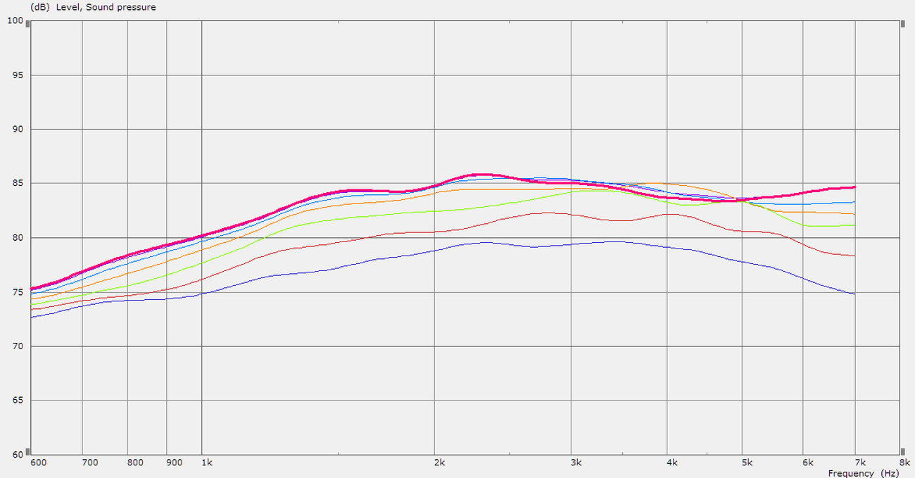

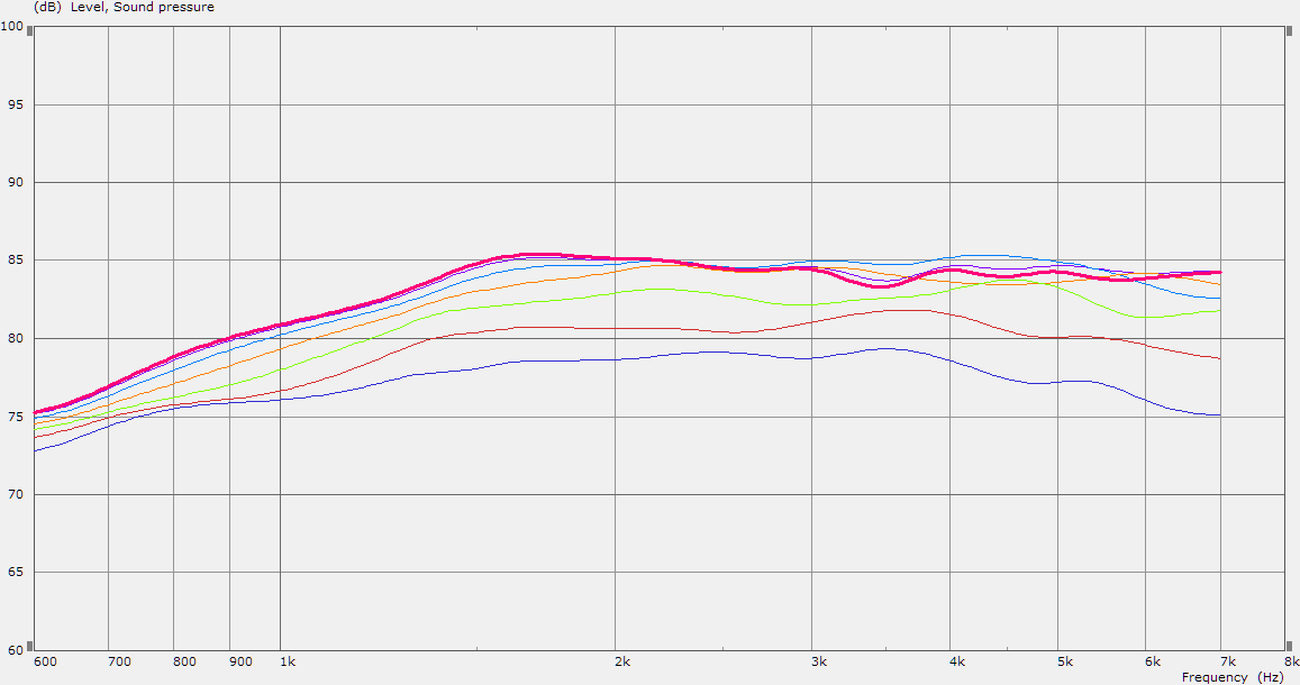

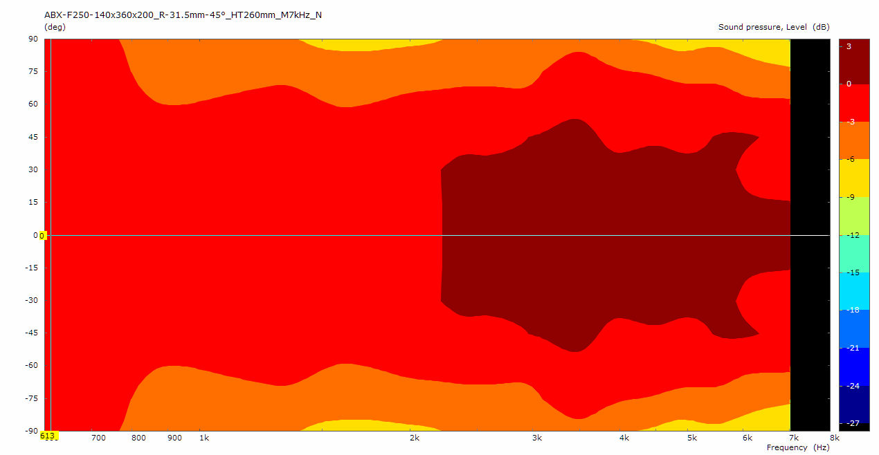

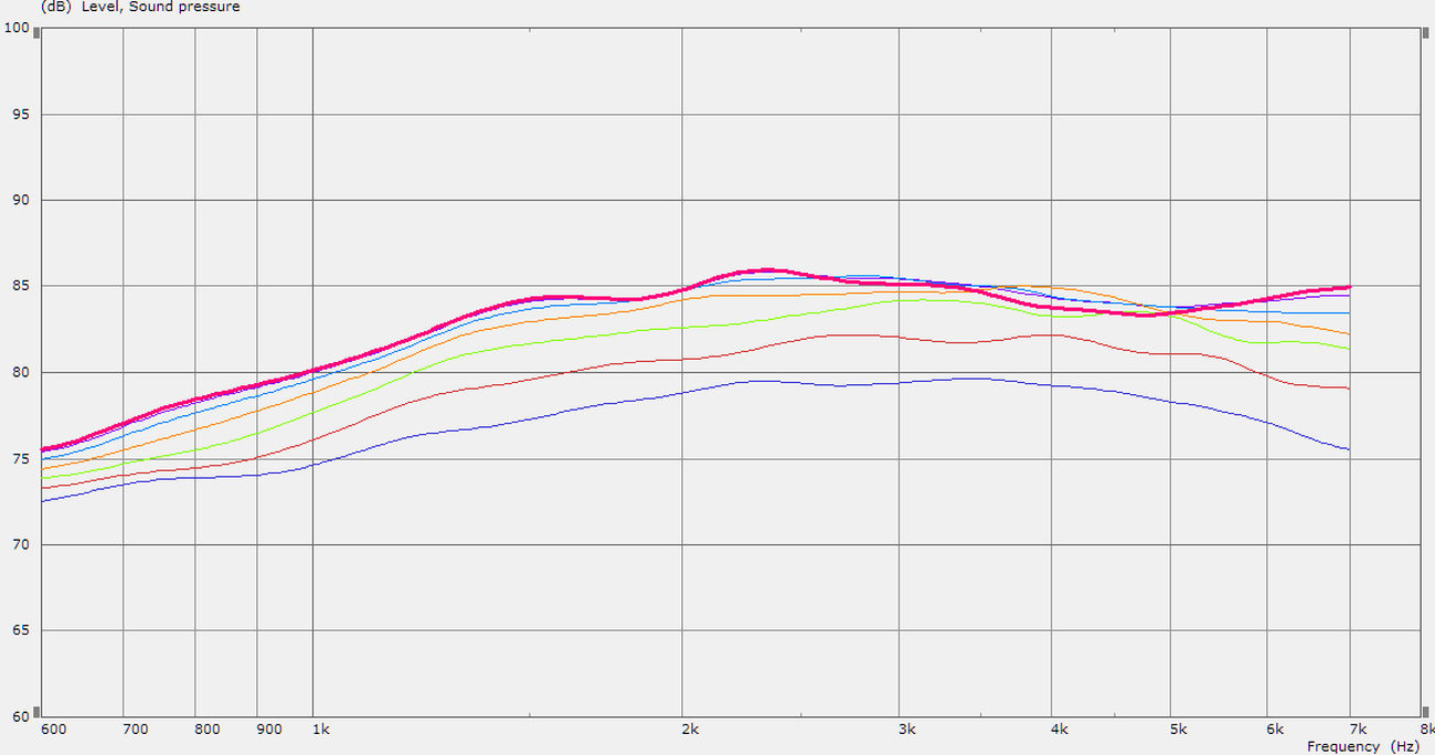

    Gehäuse BxHxT (250/140)x360x200, Rundung 31.5mm und HT bei260mm:
    Anhang 45373 Anhang 45372 Anhang 45371
    Das sieht auch nicht besser aus als die anderen Simulationen (außer dass 0° sehr linear ist). Es scheint du musst einen Kompromiss eingehen und dir aus den wenigen Simulationen eine herauspicken.
    Gruß Armin

    habe noch einen etwas bizarren Ansatz zu bieten. Eine minimal flache Schallführung um die Kalottenfrontplatte herum ermöglicht die Abstrahlung etwas zu steuern. So ein bisschen wie die Abdecklinsen von KEF in ihrer Reference-Serie.
    Das ergibt natürlich kein CD-Verhalten, aber nach ein paar Simus kann man ganz gut steuern wo Schallenergie dem System entzogen werden soll.
    Das normierte Sonogramm sieht ziemlich Kacke aus, aber es soll ja nicht linearisiert werden.
    Ab 30° ist das Abstrahlverhalten gut und bei geringeren Winkeln wird dem System im Präsenzbereich Energie entzogen. Dafür muss man mit einer 2-3dB Senke im Präsenzbereich auf Achse leben.
    Auch wenn die gemittelten Schalldruckkurven nicht dem EFG entsprechen, hier noch mal als Anhaltspunkt.
    Gehäuse BxHxT 250x360x200, Rundung 35mm und HT bei 260mm mit flachem Waveguide 170mm mit 5mm Tiefe:
    Anhang 45386 Anhang 45387 Anhang 45388 Anhang 45389
    Gruß Armin
