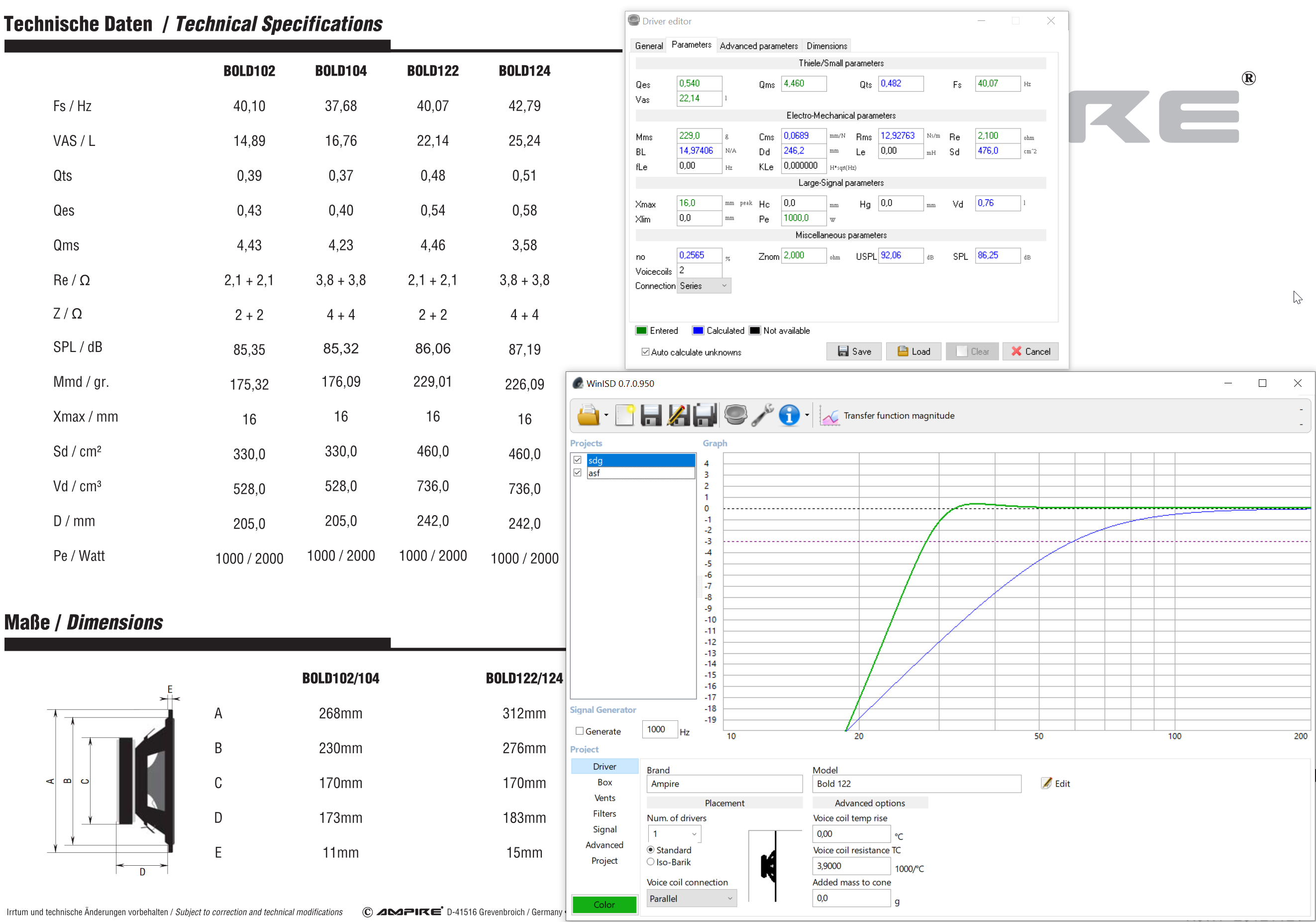

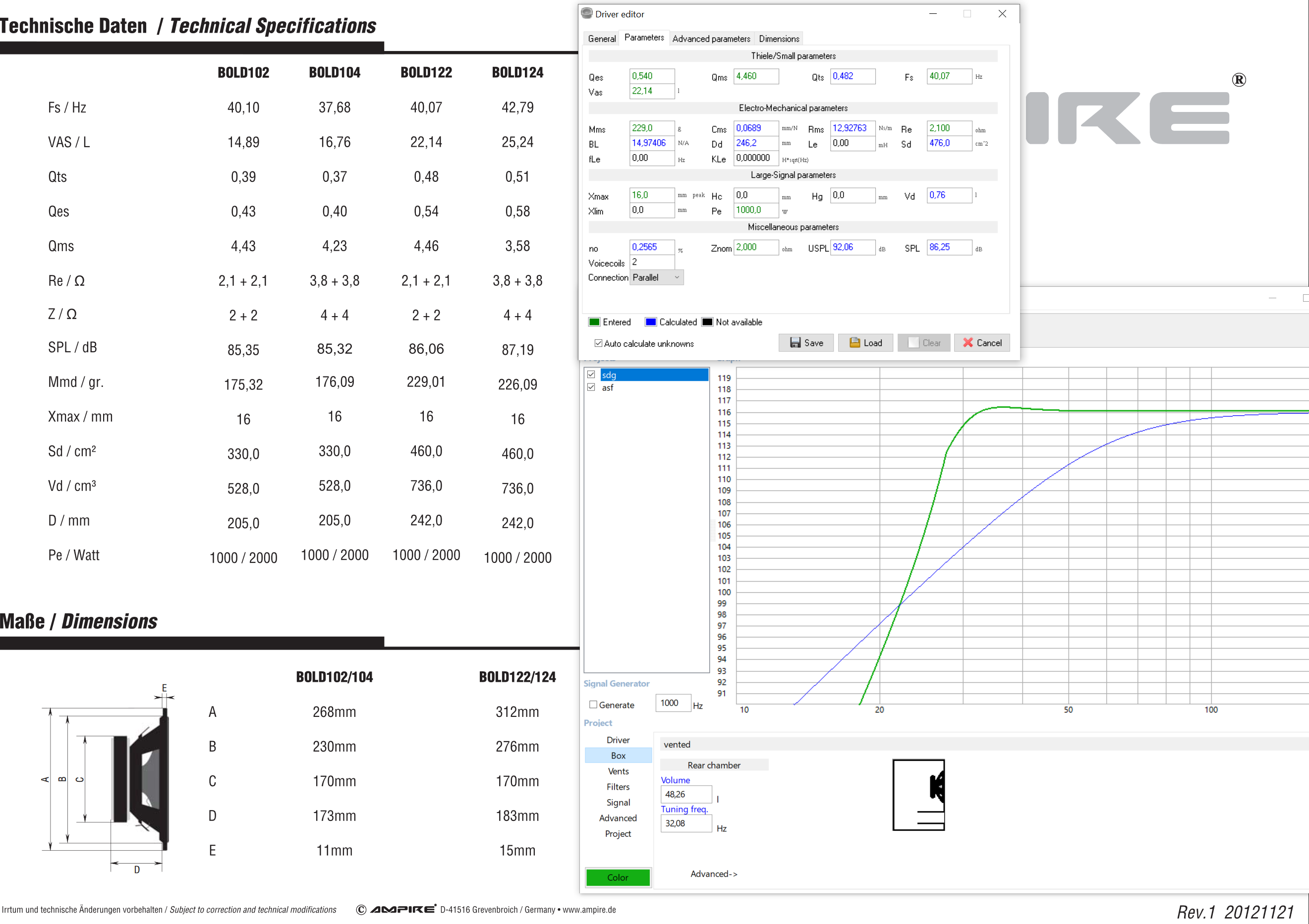

    Hallo!
    Ich habe mir soeben die OSX Version gekauft und versuche das Gehäuse für diesen Bass https://www.caraudio-store.de/Ampire-BOLD-122 zu Simulieren..
    Allerdings schmeißt er mir keine Werte raus... Habe Die Daten soweit eingegeben wie es möglich war, wobei ich mir nicht sicher bin wegen der 2 2Ohm Spulen (habe ich zusammengerechnet)...
    Ich wurde mir gerne 2 Subwoofer fürs Heimkino bauen, nur bin ich was simulationen angeht absoluter neuling...
    Hat einer eine Idee?
  • 16.02.2020, 13:36
    MarsianC#
    Oft werden die Daten bei Doppelschwingspulen für den Anschluss in Serie angegeben, also sollte ein Zusammenzählen passen.
    Anhang 52887
    Kontrollier ob BL passt und ob ca. der Herstellervorschlag rauskommt.
