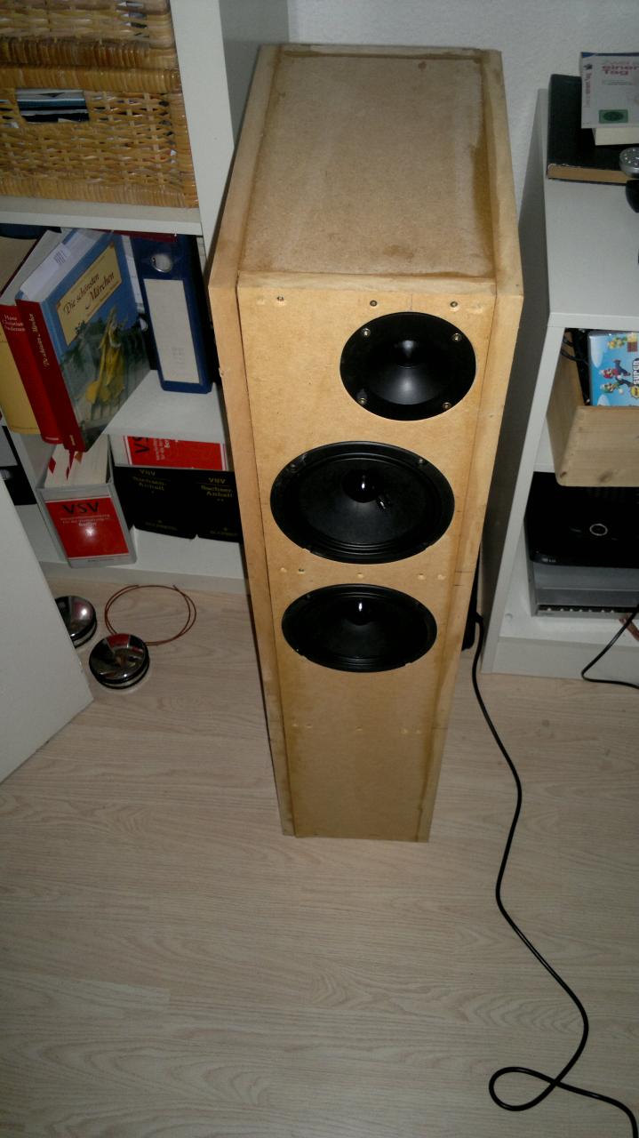

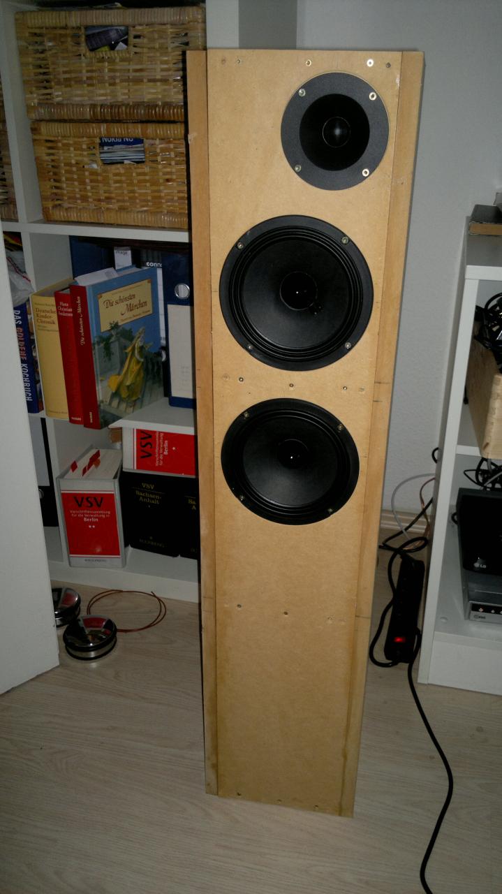

    So, ich bin dann fürs erste fertig. Seit dem frühen Abend stehen die QE nun hier zum Probehören.
    Es sind am Ende doch so einige Schritte, die viel Zeit kosten und der eine oder andere Kompromiss war auch noch nötig.
    Aber nun hab ich sie, meine "hässlichen Entlein". Sie sehen nun doch aus wie typische Erstlingswerke: pures MDF mit dicken Leimfugen und teilweise leicht überstehenden Kanten. Aber irgendwann will man dann halt auch mal nicht nur immer basteln, sondern auch mal lauschen dürfen.
    Spachteln, schleifen und lackieren ist dann demnächst nochmal als Extraaufgabe dran.

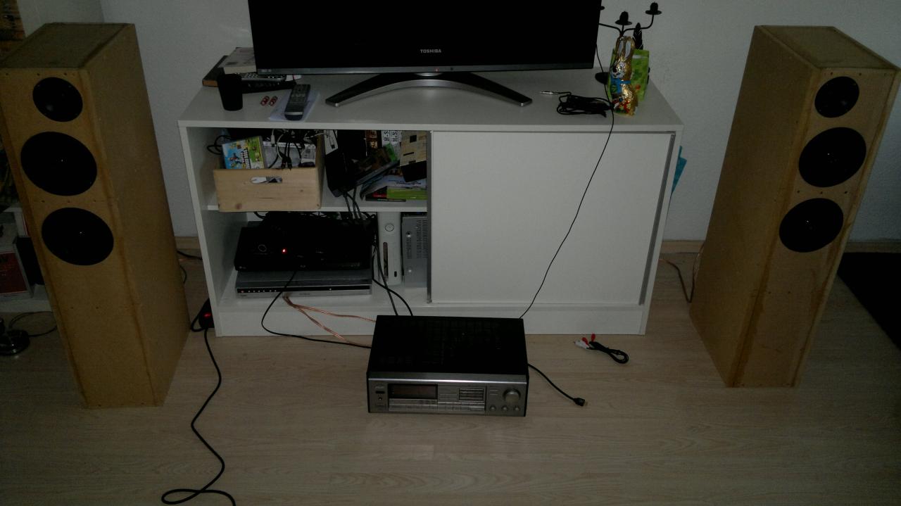

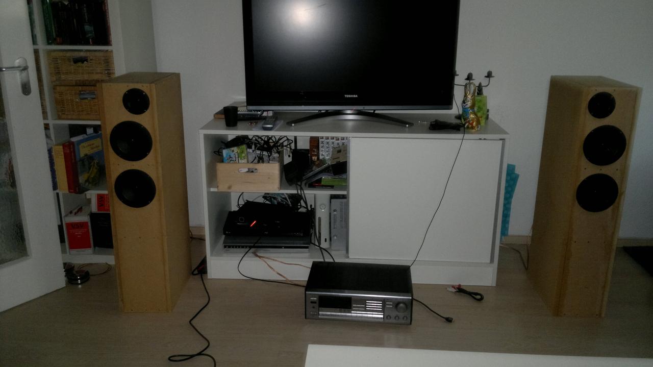

    So, nun sind sie hier bei mir Zuhause. Endlich!
    Es war schon eine recht deftige Schlepperei in den 4ten Stock.
    Aber das Schönste: Auch meine Freundin, die sich für das Projekt nur..ähh..mäßig interessiert hat, ist schwer angetan von den Lautsprechern.
    Und wegen dem Finish hatte sie DIE Idee: Wir werden sie einfach nach dem verspachteln matt weiß lackieren und dann nach und nach mit, auf dünnem Papier ausgedruckten, Schwarzweiß - Fotos bekleben:
    Von den gemeinsamen Konzerten und Festivals mit uns und unseren Freunden und vielleicht irgendwann auch dem Kind.
    So entstehen mit den Jahren dann wirklich unsere ganz persönlichen Lautsprecher, die unsere schönsten, gemeinsamen Erinnerungen abbilden. Quasi eine Fotowand als Lautsprecherdesign.
    Vom Klang her sind sie auch hier absolut großartig. Den Nachbarn zuliebe haben wir mit moderater Lautstärke gehört und selbst bei Pegel, während dem man sich noch gut unterhalten konnte, war es schon sehr beeindruckend.
    Eine Frage zur Aufstellung: vor uns steht der Couchtisch, wenn wir die Füße darauf abstellen, kann man deutlich die Vibrationen hören. Lohnt es sich daher, den irgendwie so umzubauen (Rollen z.B.), daß man ihn aus dem Hörbereich entfernen kann?

    Zum Glück dröhnen die Lautsprecher bzw. der Raum seit Mitte der Woche deutlich. Ich muß mich also nicht zum passive Musik hören zurückziehen, sondern darf weiter basteln. :D
    Ich bin nicht sicher (hoffe aber), ob es am Einspielen, also an ein paar Herz mehr Tiefgang liegt. Aber eigentlich habe ich rein garnix verändert und der Unterschied ist deutlich wahrnehmbar. Vorher war da absolut nichts störendes, nun wummert es.
    Am WE werde ich erst einmal das Wohnzimmer testweise mit Schaumstoff usw. "behandeln" und mich mit dem BR Rohr auseinandersetzen.
    Darüber hinaus werde ich mich mit den Optionen des Einmessens in den Raum beschäftigen. Haltet ihr das allgemein und speziell für die QE für sinnvoll oder lässt sich damit vorwiegend etwas aus eher mäßigen LS herauskitzeln?

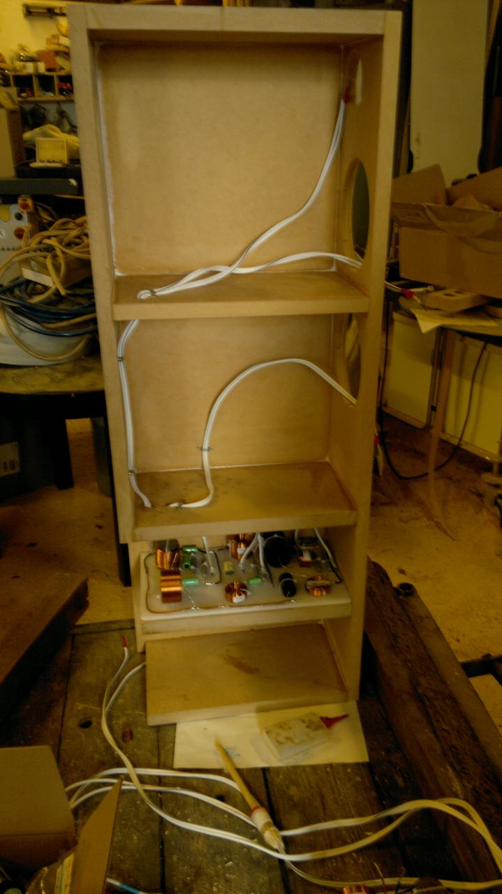

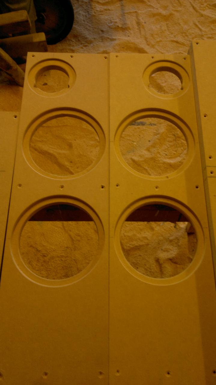

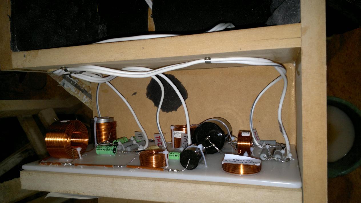

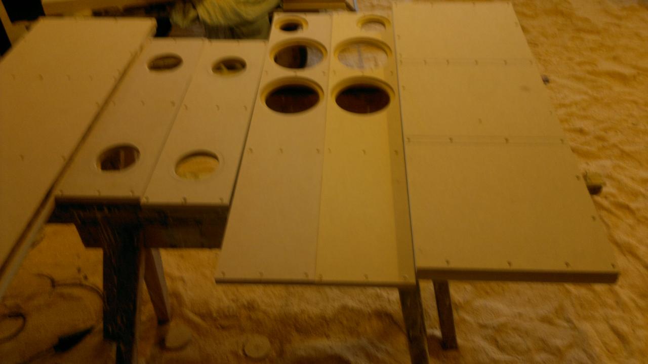

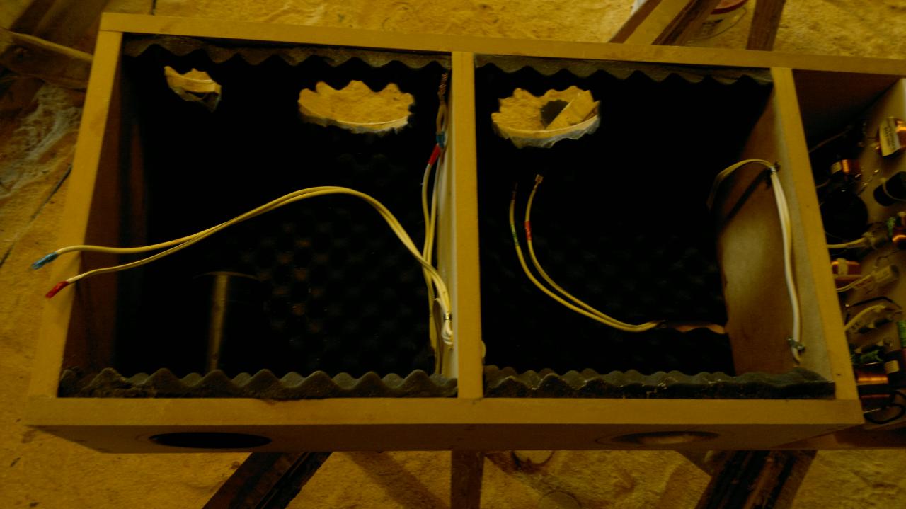

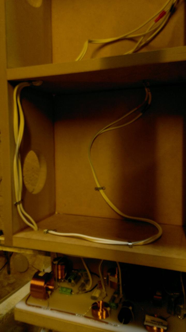

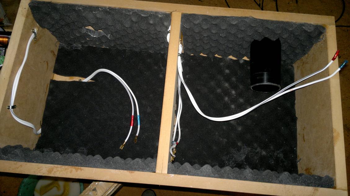

    Ich hab nun endlich auch die Fotos vom Bau der QE hochgeladen.
    Einige sind aufgrund der Lichtverhältnisse in der Werkstatt etwas verwackelt.
    Wenn Ihr irgendwo Fehler im Aufbau entdecken könnt, immer her damit. Demnächst werden von 2 weitere Paaren die Schallwände gefräst, ich kann sie also auch mit mäßigem Aufwand nochmal neu bauen, falls etwas ganz falsch ist.
    Mein fertiges Paar war sozusagen ein Notbehelf mit Handoberfräse und Stichsäge, eigentlich sollten die Schallwände CNC gefräst werden, nur war der Fräsmensch krank und da die MDF Teile bereits zugeschnitten vor Ort liegen, werden sie nun auch gefertigt.
    Früher oder später wird jemand, der bei mir zu Besuch war, eh ein Paar der Quintessenz 2.5 haben wollen. :cool:
    Die LS sind übrigens verschraubt, weil ich mir das Zwingen sparen wollte und es für stabiler hielt. Wenn das Metall der Schrauben aber irgendetwas beeinflusst, können sie jetzt auch raus. Ansonsten sind die versenkt und würden dann verspachtelt werden.

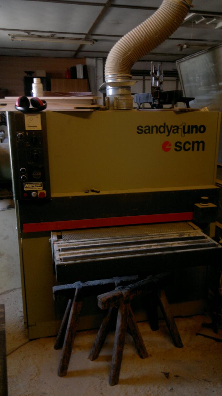

    Das eine Bild zeigt den Zylinderbandschleifer, nur mal zum Angeben und als Erklärung, warum das Herunterschleifen von 22mm auf 19mm kein Akt war. :p
    Du hattest geschrieben, dass es Dir beinahe zu wenig Bass war und Du am Bassregler gespielt hast. Ist evtl. da noch etwas verstellt oder die Loudnesstaste aktiviert?
    Warum nun plötzlich nach ein paar Tagen Wummern da sein soll, kann ich mir nicht erklären. Ich würde zunächst mit der Aufstellung spielen, weil ich denke, dass es eine Raumsache ist. Da helfen tatsächlich die von Dir genannten Maßnahmen. Meine Quintessenz steht im Wohnzimmer ganz anders als im Hörraum im Keller. Es dürfte der richtige Weg sein, sich mit der Aufstellung zu beschäftigen.
    Dann bleibt Dir immer noch der von Alex gezeigte Weg, durch andere BR Abstimmung einzugreifen. Das ist über diese Stellschrauben in den Griff zu kriegen.
    LG Gazza
    P.S.: Du warst mit dem Sonofil in den Kammern verdammt geizig;)

    Ich hatte einiges von dem Sonofil wieder herausgeholt, weil ich mich an den Hinweis "nicht stopfen" erinnert hatte und dann meinte, gerade die HT wären dann viel zu eingepackt.
    Welchen Klangeinfluß gibt es da eigentlich zu erwarten? (Blöderweise habe ich den Karton mit dem Dämmmaterial beim Bruder vergessen, sonst könnte ich es gleich austesten)

    mit dem Sonofil ist's etwas wenig.
    Es hat vorher nicht gewummert und jetzt ist es da?! Möbelstücke verrückt? Zusammen mit dem Regal ergibt sich an der einen Seite fast eine Eckaufstellung. Es ist auch nicht unerheblich, ob die Box Fenster, Gipskarton oder festes Mauerwerk 'im Rücken' hat.
    Unter normalen Umständen sollte sich das Wummern 'klassisch' beseitigen lassen. Über das Frequenzband hinweg macht die Quintessenz 2.5 eigentlich wenig Fehler, sodass sie von 'hause aus' eigentlich keine Korrektur braucht. ABER ich kenne Deinen Raum nicht.
    Ich würde aber nicht zuviele Baustellen auf einmal aufmachen. Es ist schlicht nunmal so, dass sich nicht alle Wohnzimmer Konstellationen zum Musikhören eignen. Alex hat seinen Hörraum auch umgestellt, weil in der ursprünglichen Aufstellung viele Lautsprecher schlicht nicht hörbar waren.
    LG Gazza
    P.S.: Sonofil ist zu wenig. Dem HT ist es ziemlich egal, ob er da eingepackt ist. Klar soll die Box nicht überdämpft werden, dadurch dass Du durch Stopfen die Dichte des Material zu sehr erhöhst, aber in lockerer Füllung kann da mehr rein als jetzt.

    Gazza
    Moin Wolf,
    da scheint mir irgendetwas nicht zu passen.
    Erst Alles dobrze, dann plötzlich Wummern, das sich selbst vom Zustopfen der BR-Rohre unbeeindruckt zeigt. Den Einfluß der Aufstellung konnten wir beim Battle bei allen Lautsprechern deutlich hören. Bist Du sicher, dass die zuspielende Elektronik funktioniert wie sie soll?
    LG Gazza

    miwa
    Hallo Wolf :),
    ich denke auch, dass sich da irgendwo der Fehlerteufel eingeschlichen hat. Schließ doch mal Kopfhörer an und höre, ob der Sound vom Verstärker da auch "fetter" ist, als sonst (vielleicht Bass oder Loudness aktiviert ?) oder schließ mal zum Vergleich einen anderen Verstärker an...

    bastelpaul
    Hallo Wolf,
    mit MP3 und dann über`s Netbook Musik einspielen, das wird nichts dolles. Das Netbook bringt evtl. keinen ordentlichen Bassbereich rüber. Den Tiefenbereich dann dann mit Abstimmungen zu verbessern geht dann auch nicht. Also ich bin auch erst mal für den Kopfhörertest.
    Hast du keine ordentlichen Fertigboxen, zumindest zum Hörvergleich. Dann drehst du an viel zu vielen "Schrauben" das wird ein unmögliches Unterfangen.
    Paul

    tunfaire
    Hallo allerseits.
    Ich kann mir gut vorstellen, daß es an meinem Verstärker liegt. Eingestellt sind alle Regler auf neutral, Loudness hat er nicht, source direct ist eingeschaltet.
    Daß es an mp3+netbook liegt, kann ich mir ebenso gut vorstellen, ich höre auch einiges über youtube probe. Um das Netbook auszuschließen und auch, um evtl. später messen zu können, kaufe ich mir als erstes eine externe Soundkarte von Tascam.
    Als nächstes dann ggf. ein Messmicro, dann kann ich der Sache mit eurer Hilfe auf den Grund gehen.
    Was die nicht - Auswirkungen des Umstellens angeht: ich hab schon auf dem Hsg Treffen letztens gemerkt, kein sehr feines bzw. geschultes Gehör zu haben...daran wird es wohl auch jetzt liegen..;-)
    Apropos: Gibt es das Angebot für Vereinsmitglieder noch, ein Micro kostenlos kalibrieren zu lassen?
    Kopfhörertest würde übrigens auch nix bringen - ich hab die vorher nie benutzt also gibt es kein vorher/nachher zum testen.
    Und einen zweiten Verstärker besitze ich leider auch nicht.
    Ist aber alles im Moment nicht so wild - zum Ende der Woche fahre ich erstmal in den Urlaub und das Hören bis zu mittleren Lautstärken klappt ja immernoch wunderbar...ist alles nicht dramatisch und ich fühle mich eher motiviert, dem Dröhnen auf die Spur zu kommen, als daß ich jetzt verzweifelt da hocke. :-)
    Ich hatte früher eigentlich immer irgendwo ein Dröhnen, die QE waren nur erstmals frei davon und dort möchte ich wieder hin. Wenn es nun am Ende daran liegt, daß die Lautsprecher vielleicht durch das Einspielen noch an Tiefgang gewonnen haben und ich meine Raummoden in den Griff bekommen muß, dann ist es halt so und dieser Thread endet womöglich damit, daß ich dann Grundkenntnisse in der Messtechnik habe und mir gar eine Dirac Live Software kaufe...wer weiß...
