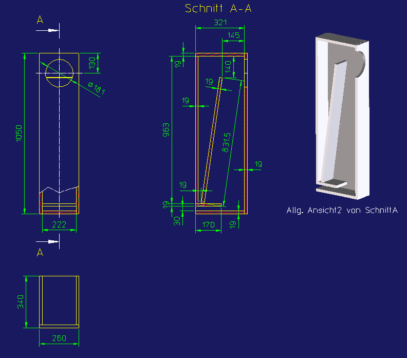

    Aha,soso ! Ist das in etwa sowas wie Vektorbasierte Grafik im Vergleich zu Pixelbasierenden Formaten ??? Hoffe ich Kapiere wenigstens die Hälfte von dem was du Drauf hast ?!:cool:
    Gruß Holger
    P.S. Schaut sehr Gut aus deine Zeichnung !!

    Fluxon
    Gruß Holger
    Danke. :)
    Das ist viel einfacher. Die 3D-Konstruktion ist mit einem Excellsheet verlinkt. In dem Excelteil habe ich einfach einen Wert für die Materialstärke angelegt und alle davon abhängigen Maße der Gesamtbox werden über Formeln (abhängig von den vorgegebenen Innenmaßen) automatisch berechnet.
    Zumindest könnte ich es so ändern, dass das passiert. Je nachdem wie sinnvoll sowas wäre.

    wolf-sascha
    Gute Idee, das fände ich sehr sinnvoll.
    Ich würde mich freuen wenn du mir genauere Maße geben könntest, denn bis auf die groben äußeren Abmessungen (die ungefähr den Platzbedarf angeben) ist alles nach Augemaß geschätzt. Ich habe leider noch keine Treiber hier um selbst zu messen.
    Hier mal ein paar Daten. Schau mal, welche du gebrauchen kannst:
    Magnet Hochtöner Durchmesser 43 mm, Tiefe 18 mm
    Hochtöner außen 73,5 mm
    Frontplatte Hochtöner 4 mm
    Phase Plug Spitze Tieftöner liegt 3 mm tiefer als oberer Korbrand
    Sicke außen 177 mm
    Sicken innen 152 mm
    Korb außen 217 mm
    Frontplatte Tieftöner 4 mm
    Zierring (am Phase Plug) außen 47 mm, innen 39 mm
    Phase Plug Höhe von Zierring bis Spitze 35 mm
    Falls etwas fehlt, einfach melden!
