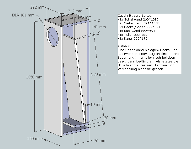

    Habe jetzt mal in Google SketchUp einen "Bauplan" für die TQWT gezeichnet. Maße sind alle relevanten drin, ne Zuschnittliste und Aufbauanleitung ist auch integriert. Ich gehe mal davon aus, dass der TMT zu allen 3 Kanten gleichweit entfernt eingebaut wird? Falls nicht, kann ich das auch noch integrieren.
    sry für die komische Bemaßung, mit AutoCAD ginge es besser....
    http://www.diy-hifi-forum.eu/forum/p...pictureid=4126
    gruß, Onno
    Sehe ich es richtig, dass bei 19mm Wandstärke das Maß "321" von Seitenwand und Deckel/Boden eher "331" lauten müsste (312 [Tiefe ohne Front] + 19)?

    @Olnima: 321 mm ist richtig. Die Box ist insgesamt 340 mm tief. Ohne 19 mm Schallwand macht das 321 mm Tiefe für Deckel/Boden.
    Die Weiche kann doch wohl ohne Probleme auf das "Kanalbrett" montiert werden?
    Sehr gut beobachtet. Ich habe mich da wohl beim Zeichnen vertippt, die Zuschnittliste stimmt. Dummer Zahlendreher... mach ich morgen nochmal richtig. Die Maße sind schon alle stimmig soweit.
