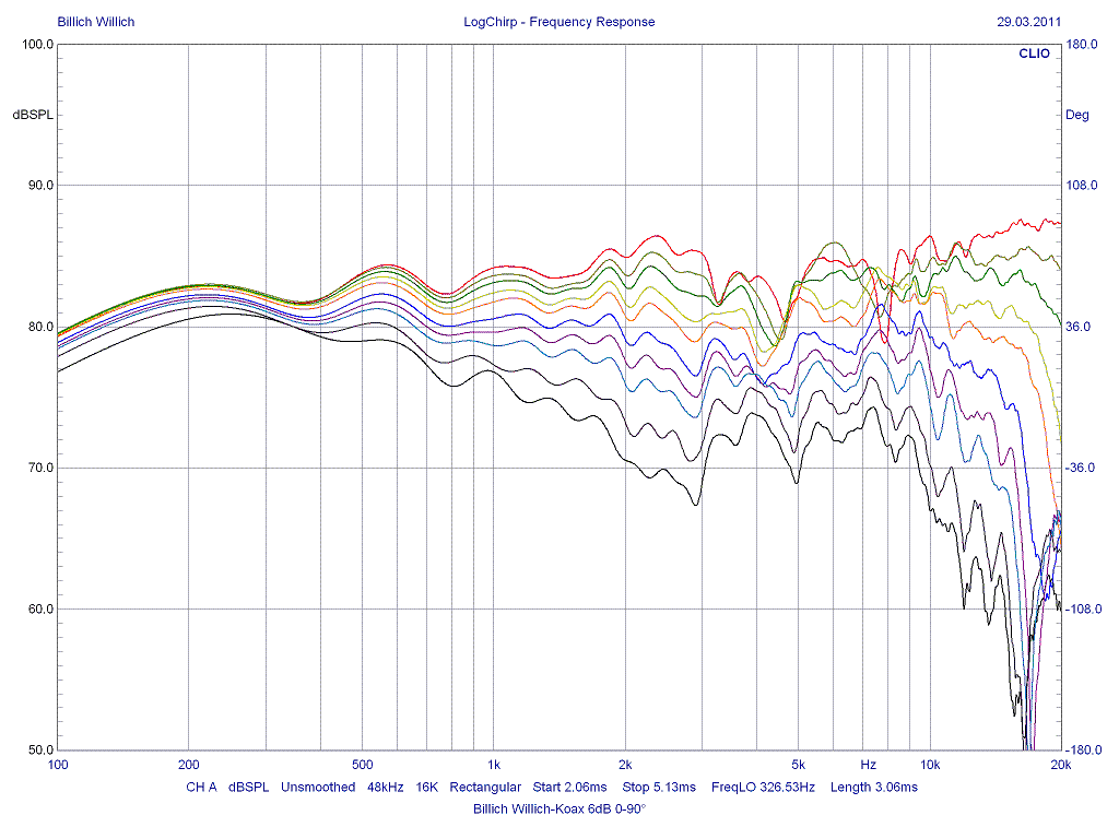

    Ist mir gar nicht so aufgefallen. Ich hätte mir die Unterschiede in der abweichenden Grundwelle erklärt (einmal unentzerrt ansteigend, einmal linear).
    Hier mal ein Vergleich der Grundwellen und des K3-Klirrs (Skalierung angepasst) bei 85dB im Testgehäuse (20 Liter CB, grün/lila) und in der Billich Willich (türkis/rot) :
    http://www.diy-hifi-forum.eu/forum/p...pictureid=4118
    Man kann schon sehen, dass im Testgehäuse ein Anstieg der Grundwelle zu verzeichnen ist und deswegen der Klirr zu hohen Frequenzen sich auf mehr und im Bass auf weniger als 85dB bezieht. Trotzdem lassen sich darüber die Unterschiede nicht vollständig erklären.
    Dem Hochtöner traue ich durchaus etwas Einfluß zu, aber nicht so breitbandig.
    Eine weitere mögliche Erklärung: Es handelt sich um zwei verschiedene Kenfords. Da müsste ich den anderen mal gegenmessen.

    @Harry: :idea: Mir ist der Grund eingefallen.
    Ich habe den fertigen Lautsprecher unter Winkel (ca. 20-30°) gemessen, da ich eine möglichst lineare Grundwelle wollte.
    Die K3-Klirrkompente um 800Hz liegt ja "eigentlich" bei 2400Hz, die um 1000Hz bei 3000Hz, also dort wo der Kenford schon deutlich bündelt.
    Fazit: Wenn man unter Winkel hört, hat man sich den Klirr praktisch mechanisch rausgedreht :D
  • 29.03.2011, 20:02
    Harry
    also "winkelabhängiger" Klirr. ;)

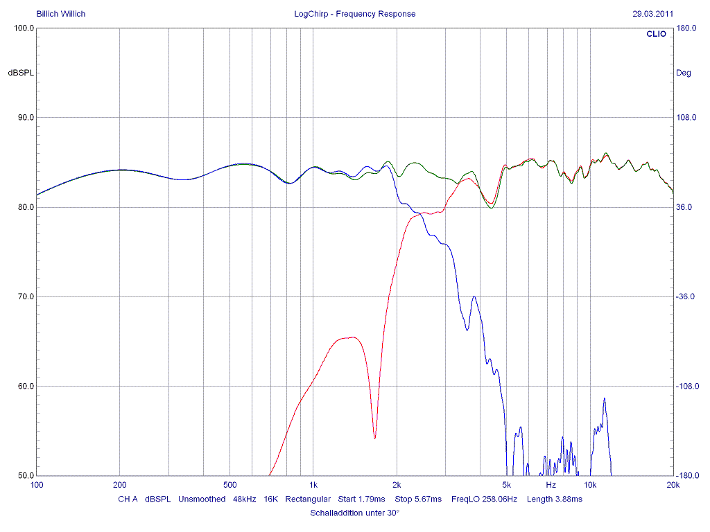

  • 29.03.2011, 21:18
    Nabend,
    ich habe noch ein paar Messungen für euch:
    Addition unter 30°:
    http://www.diy-hifi-forum.eu/forum/p...pictureid=4121
    Die Übergangsfrequenz liegt bei ca. 2400 Hz. Die Kreuzungspunkte liegen fast 6dB unter der Summenkurve, was auf eine sehr gut passende Phasenlage hindeutet.

    Die Treiber sind gleichgepolt. Beide schlagen nach oben aus. Der Versatz kommt durch die unterschiedlichen Schallentstehungsorte und die Laufzeiten der Weiche. Akustisch sollte das nur für Goldohren relevant sein.
