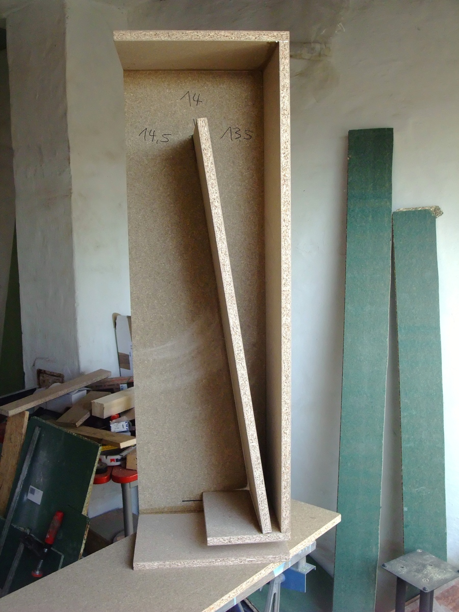

    Die Maße des TQWT-Gehäuses sind 105 cm x 26 cm x 34 cm (HxBxT).
    Die Zuschnittliste für ein Paar mit 19er Holz:
    2x Schallwand 105 x 26 cm
    4x Seitenwand 105 x 32,1 cm
    2x Rückwand 96,3 x 22,2 cm
    2x Teiler 83 x 22,2 cm
    4x Boden/Deckel 32,1 x 22,2 cm
    2x TQWT-Kanal 17 x 22,2 cm
    Hier ist nochmal ein Bild, wie die Bretter aufeinander aufliegen (die Schallwand wird aufgesetzt):
    http://www.diy-hifi-forum.eu/forum/p...pictureid=4022
    Der Kanal ist 3cm hoch.
    Die Line ist zu Beginn 1,9cm breit (man kann beim Zusammenbau einfach ein 19er-Brett zum Ausrichten/als Abstandshalter "missbrauchen").
    Wie auf dem Foto zu sehen, hat der Teiler am oberen Ende 13,5 cm zur Rückwand, 14 cm zum Deckel und 14,5 cm zur Schallwand. Auf den letzten Millimeter kommt es dabei nicht an.
    Beim Zusammenbau beginnt man mit der Seitenwand. Die legt man auf den Tisch, klebt dann den Deckel und die Rückwand, die sich gegenseitig stützen, ausrichten und korrekte Winkligkeit garantieren. Dann folgen Kanalbrett, Boden und Innenteiler.
    Nach dem Abbinden wird die Bedämpfung eingefügt. Dann wird die zweite Seitenwand aufgesetzt. Als letztes folgt die Schallwand.
    Falls man im Besitz eines Bündigfräsers ist, kann man die Schallwand auch 1-2 mm größer zuschneiden lassen und die überstehenden Kanten nach dem Abbinden abfräsen.
    Der Treiber sitzt am oberen Ende mittig zu allen drei Seiten (je 13 cm). Die Öffnung muss 181 mm groß sein. Einfräsen ist nicht nötig. Den Treiber abzudichten ist zu empfehlen, da sich der Blechkorb immer mal etwas verzieht und dann nicht überall bündig aufliegt.
    Wer möchte kann auch noch zusätzliche Löcher in den Korb bohren, um das Chassis mit mehr als vier Schrauben zu befestigen. Optisch wird das ganze ja sowieso von dem Zierring des Gitters abgedeckt.
    Habe ich etwas vergessen?

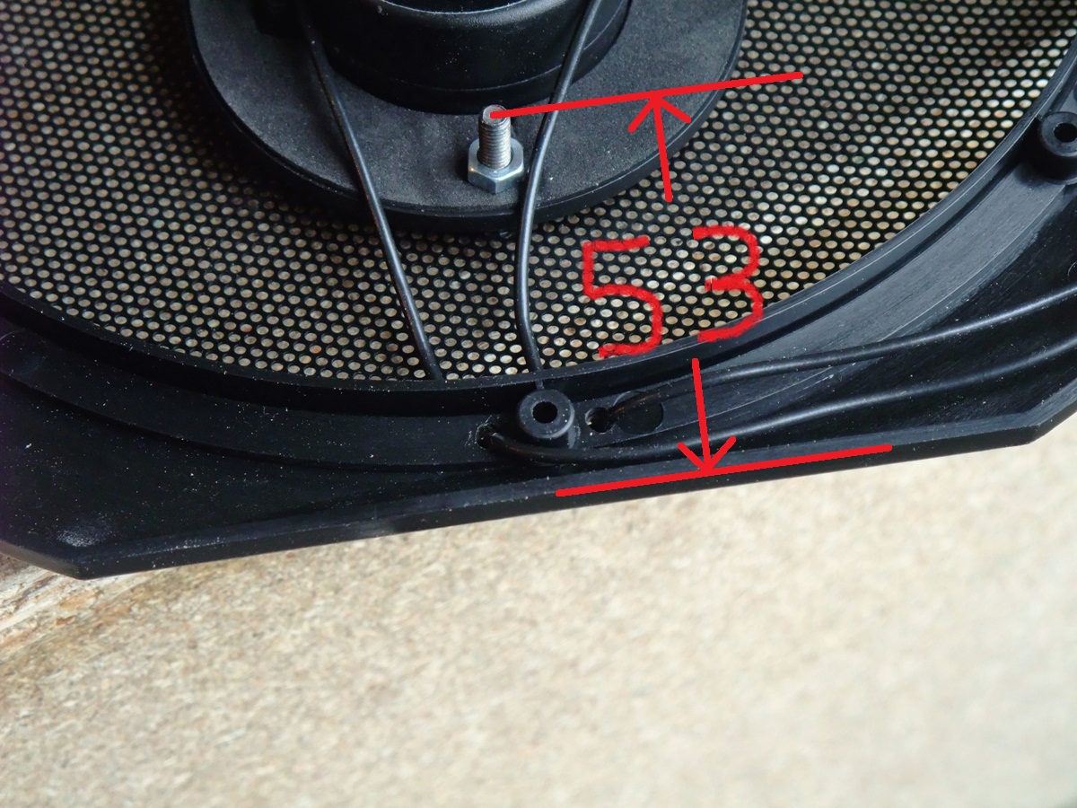

    Wie kritisch reagiert der Coax eigentlich auf Positionsveränderungen des HT?
    Ich kann es leider nicht mehr messtechnisch belegen (die Position ist jetzt durch das Gitter gesetzt), aber Versuche im Vorfeld (auch gehörmäßig) haben gezeigt, dass die Anordung auf Abweichungen im Millimeterbereich sehr gutmütig reagiert (vor allem mit dem 6dB-Filter).
    Wo wir beim Thema sind: Die obere Befestigungsschraube des Hochtöners hat 53 mm (im Zweifel lieber weniger) Abstand zur oberen Kante. Die anderen Bohrungen ergeben sich dann von alleine (Hochtöner an der ersten Schraube befestigen, ausrichten und die Positionen der Löcher markieren)
    4x Boden/Deckel 32,1 x 22,3 cm
    Christoph, ist das ein Versehen oder Absicht, dass der Boden Deckel 1 mm breiter ist als der Teiler und Kanal?

    @Jens: Ich habe mich vertippt. Es müsste natürlich 22,2 cm heißen. Ich werde es korregieren. Danke für den Hinweis.
    Zu der Position des Hochtöners werde ich die genauen Maße noch nachliefern.

    Xmax ist ja so bei 3,5mm, also einfach bei der Befestigung darauf Achten das du ca.5mm Platz zwischen Kenny und dem Hochtönerle hast !!
    Auch wenn`s lieb gemeint ist Holger, muss ich da ein wenig widersprechen.
    Zum einen macht der Tieftöner in der Praxis auch gerne mal schnell das doppelte an Hub.
    Da die Antriebskraft über dem X-Max hinaus nicht abprupt, sondern langsam nachlässt (es ist ja immer noch ein Teil der Schwingspule im Magnetfeld), schießt die Membran dann bei schnellen Impulsen über den X-Max hinaus.
    Dann wird der Impuls zwar etwas verrundet und es entstehen leichte Verzerrungen, aber das Ohr kommt damit noch ganz gut klar.
    Erst bei 7 mm Hub ist die Spule komplett aus dem Luftspalt heraus, was dann auch langsam anfängt unhörbar zu werden. Vielleicht kann Matthias (20Hertz) auch noch etwas dazu sagen. Der kennt sich da besser aus ;)
    Von daher ist man mit 10 mm Abstand zwischen Hochtönermagnet und Tieftonmembran auf der sicheren Seite.
    Zum anderen ist der Tiefenversatz des Hochtöners wichtig für die Phasenlage und Schalladdition im Übernahmebereich.
    Ich habe mal so gut es geht gemessen. Die Schallwandoberkante des Mark Audio liegt bei der Gittermontage ca. 13 mm (+/-1 mm ) über dem Korbrandoberkante des Kenford (also 17 mm über der Schallwand im uneingefrästen Zustand).
    Alles zwischen 10 und 15 mm Abstand würde ich noch als tolerierbar ansehen. Darüber könnte es akustisch kritisch werden.
    Zitat von Fluxon Beitrag anzeigen
    Kannst du die Position des Hochtöners vielleicht auch in Relation zum TT angeben, damit man die BW auch ohne Gitter bauen kann?
    Ohne Gitter beträgt der Abstand des oberen Schraubenlochs 51 mm (auch hier gilt im Zweifel etwas weniger) bis zur Außenkante des Kenford.
    Als Orientierung: Bei mir ist der Hochtöner so montiert, dass er den Phase Plug gerade eben (nicht?) berüht.
