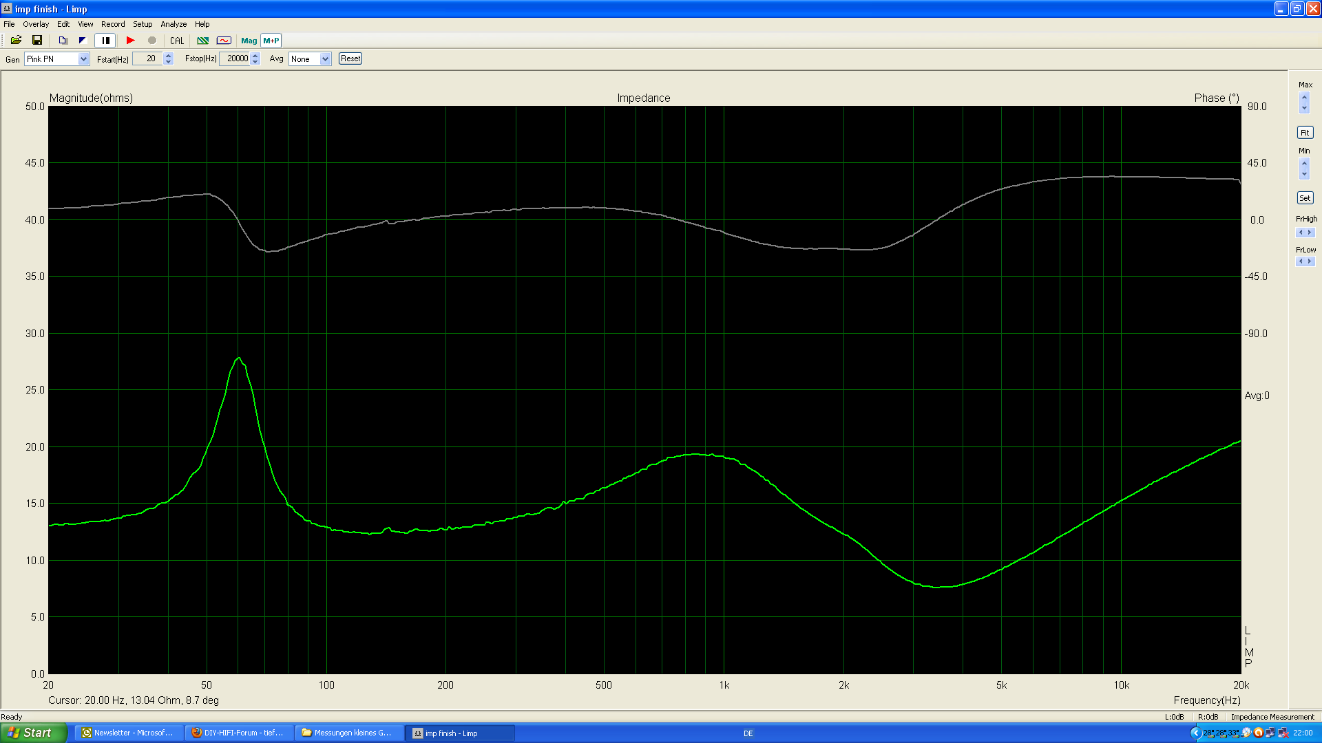

    Hallo Zusammen,
    ich komme hier kaum nach...
    Leider ist bei mir in der Arbeit eine akute Krisensituation aufgetreten die es mir nicht ermöglichte am WE & Heute an der klassischen Variante weiterzuarbeiten.:(
    Meine bisherige Weiche hatte ich ja schon gepostet, die klang in einem relativ stark bedämpftem Raum auch echt sehr gut.Ich werde sie nochmal aufbauen und in meinem Wohnzimmer testen. mal sehen was dabei rumkommt...
    Um das Thema IMpedanz zu befüttern:
    hier die Impedanz CB 30 Liter:
    http://www.diy-hifi-forum.eu/forum/p...pictureid=4109
    Ich denke der Coax ist ohne Probleme in die CB gehäuse zu setzen. die leichte "Schwäche" im oberen grundton hat die CB Version auch, das ist einfach die leichte Bündelung des KEnford und das sehr breite Abstrahlen der MA
    Ich werde gerne auch nochmal eine 6db Version testen und eine Serienweiche anversuchen.
