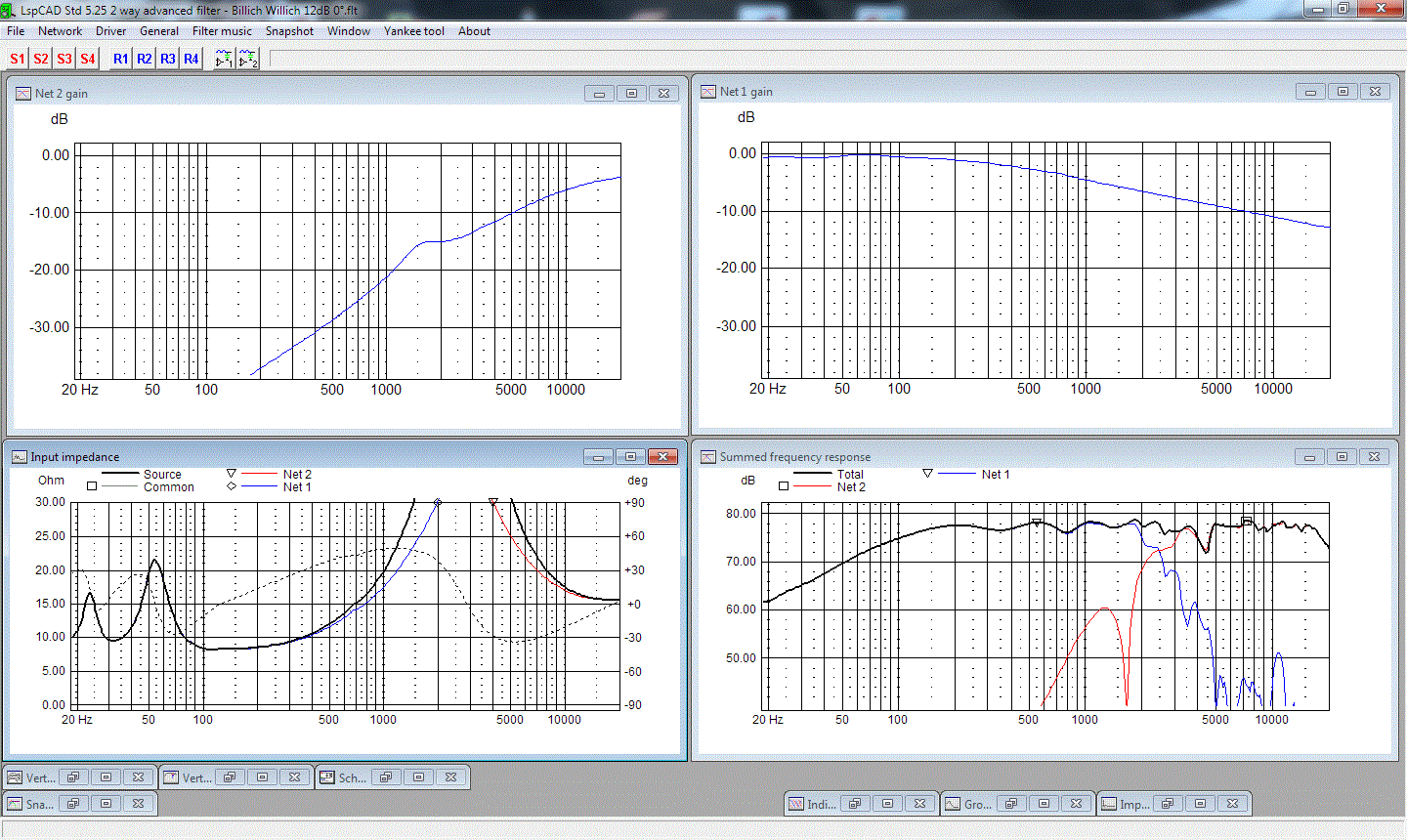

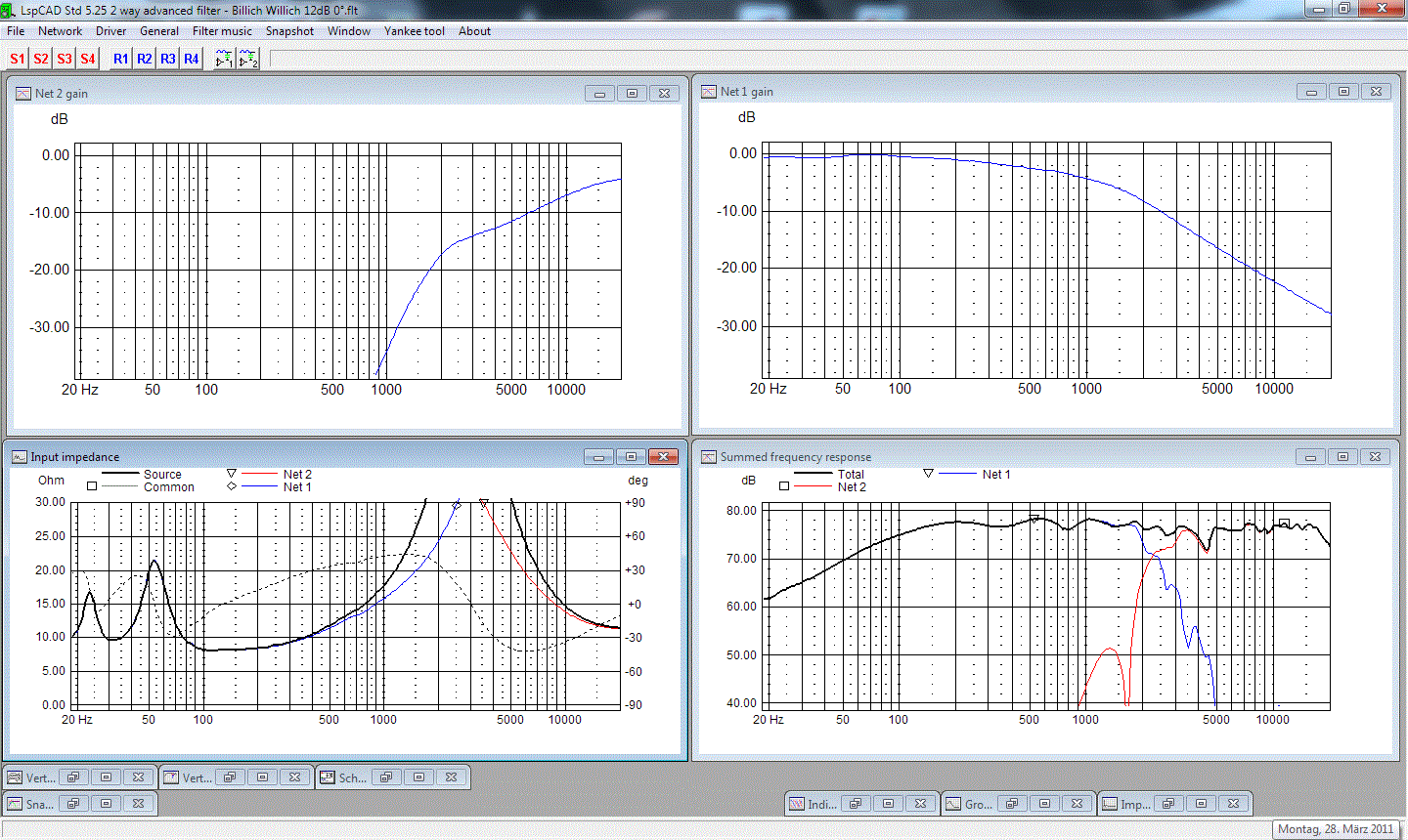

    Wir dämpfen den Pegel im Bereich seiner Resonanzfrequenz um 15dB. Das ist 1/30 der Leistung, also 1 Watt am Hochtöner bei 30 Watt Eingangsleistung (um 2kHz).

    18/12dB-Weiche:
    Tieftöner 1,8mH in Reihe 8,2µF und 10 Ohm parallel
    Hochtöner 1,5µF in Reihe 0,82mH parallel 8,2µF in Reihe 4,7Ohm in Reihe 23,5Ohm parallel
    6dB-Weiche:
    Tieftöner 1,5mH
    Hochtöner 1,5µF 6,8Ohm
    Hier sind die elektrischen Filterverläufe als Beleg:
    http://www.diy-hifi-forum.eu/forum/p...pictureid=4086
    Edit: Zum Vergleich die steilflankigere Filterung:
    http://www.diy-hifi-forum.eu/forum/p...pictureid=4087

    Verlassen wir die Produktion und gehen in den Bereich des Verkaufs. Hier hast Du in der Regel kosten für Messen, Werbung, Verpackung, Service etc. Kenford ist wie Rockwood eine "No-Name-Marke", spielt aber geschickt mit Assoziationen (Man nehme den zweiten Teil einer jeden Marke und setzt sie an die jeweils andere. Spannend was passiert). Auf gut Deutsch: keine Werbung, keine Messe, kaum Service und mit den Serienschwankungen hat man es bestimmt nicht so genau genommen. Dazu in Südostasien als Massenware gefertigt. Das diese Chassis nicht immer gut sind, steht ausser Frage, aber der Kenford ist nun mal die Ausnahme, die es immer mal wieder gibt.
    Meine Entry klingt nicht besser als der BW - nur anders. Kostet aber an Chassis pro Seite 70EUR plus Weiche. Vorteil. Dank Visaton werden die Chassis auch noch in den nächsten Jahren auf dem Markt sein. Ob das beim Kenford der Fall ist wage ich zu bezweifeln (siehe die Sippo). Die Restbestände sind so gut wie weg, Nachschub wird es keinen geben.
    @Zermatt: Diese Überlegung gab es tatsächlich und es wurde damit auch rumgespielt. Das Ergebnis war jedes mal das Gleiche. "Ohne ist besser". Und wenn "dat Blag" versucht, den BW zu schrotten, gibt es vorher Mecker vom Nachbarn oder sogar von Mami und Papi. Bei Alex im Keller steht eine gute alte Uher Vor-Endkombi mit ordentlich Dampf. Selbst die hat den BW nicht wirklich an die Grenzen getrieben. Der handelsübliche Mini-Yamaha, wie er bei mir steht, wird dem BW nicht wirklich gefährlich werden, da Deinem Kind zuvor eher die Ohren wegfliegen.
    Womit wir auch wieder beim Ziel des BW wären: Das soll keine feinauflösende High-End-Kiste werden, auch wenn sie das zum Teil geworden ist. Der BW ist und bleibt eine sehr ambitionierte Spassbox, so ein Wolf im Schafspelz, wo sich der 3er BMW mal richtig anstrengen muss, um dem Seat-Leon nicht den Vortritt zu lassen.
