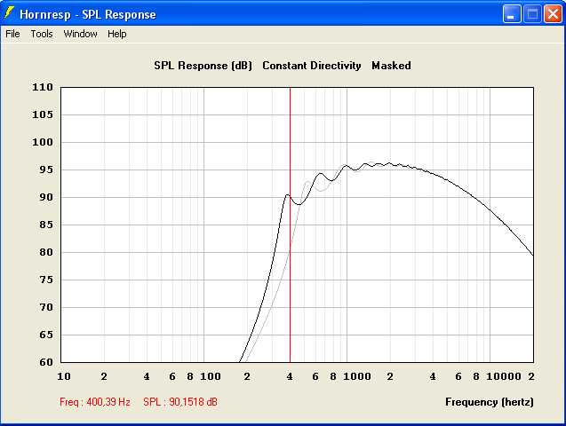

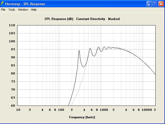

    habe mal ein paar schnelle Simulationen gemacht mit 2" Treiber:
    Zunächst "normales" Horn Hornmundfrequenz und Hornkonstante = 400 Hz (=grau), alles exponentiell. Dann Hornmundfrequenz 400 Hz und Hornkonstante 200 Hz (=schwarz):
    http://www.diy-hifi-forum.eu/forum/p...ictureid=16895
    Dann die Variante Mund = 400 Hz + Konstante 800 Hz (schwarz)
    darunter dann wieder grau 400/400:
    http://www.diy-hifi-forum.eu/forum/p...ictureid=16896
    Und nun noch die Variante 300/300, darunter wieder grau das 400/400:
    http://www.diy-hifi-forum.eu/forum/p...ictureid=16897
    Nun mach dir mal daraus deinen Reim...

    meine Denkpause ist um und ich versuche mal eine Interpretation der Simulation:
    M400/ K200 ist rechnerisch bei 400Hz einsetzbar, praktisch aber besser bei 1000hz und darüber.
    M400/K800 ist rechnerisch bei 800Hz eisetzbar, praktisch sogar bei ca 600 Hz mit Frequenzgangskorrektur und vermindeter Schallleistung.
    Das 300/300 bzw das 400/400 Horn kann ab 600Hz eingesetzt werden.
    Ich habe mich bei 1. einen Fehler gemacht.
    Alte Konstruktionen, wie beim Altec H811B und das H511B liegt die Hornmundfrequenz unter der Konstante.
    H811B( 800Hz ) M300/K400 und beim H511B (500Hz ) M240/K325
    Das K400 (400Hz )hat M246/K323
    Zumindestens bei den beiden Altec-Hörnern kann ich subjektiv behaupten, dass wenn man die Trennfrequenz um 100 Hz -150 Hz anhebt, das Klangbild homogener wird.
    Da sollte anhand der Simulationen auch erklärbar sein?
