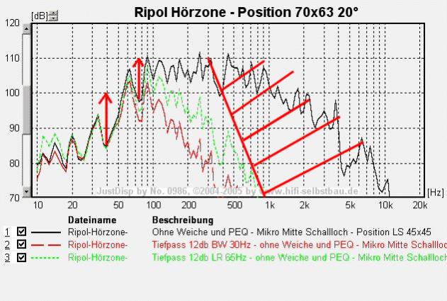

    So, nachdem ich mich nun wieder einigermassen beruhigt habe, dank übrigens Slaugt und Sonic, will ich nun einmal den Versuch wagen, die wichtigsten Punkte Eurer Arbeit der letzten Tage zusammenzufassen.
    Die wichtigsten Fakten:
    1. Die Simulationen von Mat machten klar: "Du musst bei deiner Version (schwarz) mächtig viel an der Digitalweiche tun. Dass es dann zu Problemen kommt, wundert micht nicht. Mit einer Ripol-typischen Weiche wird besser (rot). Aber erst wenn der Ripol aus der Ecke rückt (grün) kann man m.E. damit arbeiten." Hier der Link zum Pdf mit den Kurven: http://www.diy-hifi-forum.eu/forum/a...2&d=1384185756
    2. Dann der Vorschlag von Wolfgang: "Hi @ Roland
      Kannst Du bei Gelegenheit mal (an den geposteten Positionen)
      a) ohne Filter den Sub messen,
      b) die LS weitere 70cm vorziehen und
      c) ca. 30cm nach innen schieben."
    3. Rudolf zu den Filterlösungen: "die digitale Filterlösung, die Du brauchst, könnte auf zwei verschiedene Arten gelingen - aber eben am besten mit Biquads. Geschildert hatte ich im PDF ja schon den Tiefpass 2. Ordnung mit versetzen Frequenzen für die Spule und den Kondensator. Möglich ist aber auch die Betrachtung als shelf-Filter, bei dem die Korrektur am oberen Bereichsende in die "falsche" Richtung geht"
    4. Der Alchemist zu den Möglichkeiten der miniDSP: "Wählt man in dem Hauptmenü PEQ die Einstellung "Advanced" kann man statt des 1.PEQ die Parameter für den 1.Tiefpass eingeben. Beim 2. PEQ geht man analog vor am Ende hat man 2 Tiefpassfilter hintereinander. Beim 3. Peq läßt man die Einstellung und setzt das Peakfilter."
    5. Mat wieder zur Physik des Ripols: "Die Simulation zeigt, dass dein Ripol nicht wirlich Tiefgang (37Hz/-3dB) hat. Zudem ist der Wirkunggrad recht niedrig d.h. dass bei hohen Lautstärken die Hubfähigkeit bei tiefen Tönen am Ende ist. Unterhalb der Knickstelle von 37 Hz steigt der Hub exorbitant an (Maximum bei 33Hz passiv, stetig steigend aktiv)."
    6. Die "Spielregeln von Mat:
      "Die Physik den jeweiligen Konstruktion beachten (wichtiger Indikator ist der untere "Knick", hier 37Hz), d.h. darunter ist der Maximalhub schnell erreicht.
      Nach Begradigung des 6dB Abfalls oberhalb 37Hz und
      Bedämpfung der 1. Kammerresonanz den Ripol spätestens
      bei der abfallenden Flanke der 1. Kammerreso steil aus
      dem Rennen nehmen. (hier 231Hz)
      Wenn möglich deutlich tiefer im Nutzbereich trennen
      (meine Empfehlung).
      alternativ die 1. Kammerreso nicht separat bedämpfen
      sondern bei ca 100Hz mit ca. 24dB/Okt aus dem Rennen
      gehen so dass ein Anschluss an den TMT bei 231Hz
      entsteht
      Die Option Aktiv-Passiv (10mH-15mH und 2,2mH+240uF)
      ausprobieren (meine Empfehlung)
      Alle rein aktiven Varianten benötigen einen Subsonic-Filter
      Ripol zwischendurch immer mal einzeln messen"

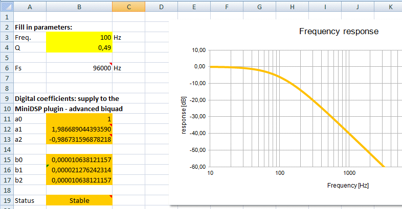

    7. Der Alchemist zu biquad-Filter und miniDSP: "Was die Erzeugung von Biquad Koeffizienten angeht, gibt es hier was zu lesen von Minidsp:
      http://www.minidsp.com/applications/...ad-programming
      Dazu noch der direkte Link auf des Excel Arbeitsblatt (läuft auch unter OO)
      http://www.minidsp.com/images/fbfile...1-20101026.zip"

    The Alchemist
    Zitat von Roscrat Beitrag anzeigen
    Wie habe ich das zu verstehen, was sind LPF und HPF? "Filter 1. Ordnung gehen übrigens, wenn man für LPF und HPF Q<0,1 macht. Q<0,01 ist noch konsequenter. Bei Q=0 ist das Filter aus."
    Wie stelle ich digital am besten einen Subsonic-Filter her?
    Warum habe ich an meiner miniDSP keinen Biquad-Calculator?
    Was Rudolf uns mitteilt versteht man am besten (ich zumindest), wenn man im Excel Arbeitsblatt die Werte für die Güte Q variert. Bei 0,01 hat man "fast" eine Gerade. Also einfach mal eintippen und auf die Grafik achten!
    Ein Subsonicfilter realisierst Du am besten mit einem steilen HochpassFilter bei niedriger Frequenz.
    Ob die Minidspler den vergessen haben, oder ob er irgendwo versteckt ist, kann ich nicht sagen, da mir das Plugin nicht vorliegt :dont_know:

  • 16.11.2013, 17:23
    Rudolf
    Hallo Roland,
    der Biquad-Calculator ist ein Excel-Arbeitsblatt und Du bekommst es hier .

    The Alchemist
    Zitat von Rudolf Beitrag anzeigen
    Hallo Roland,
    Ich nehme an es geht darum, dass das Plugin für den 2x4 den Biquadrechner integriert hat, bei den "Grossen" fehlt er (glaub ich :dont_know:)
    Aber bei so Sachen wie einer Linkwitz-Transformation muss man auch beim 2x4 auf das Arbeitsblatt zurückgreifen.

    Nun habe ich den Ripol an seiner derzeitigen Position, Mitte LS nach hinten 70cm zur Wand, Mitte LS zur Seite 63cm, 20° eingewinkelt.
    Zuerst die "Nahfeld" Messung, Mikro Mitte Schallaustrittsöffnung. Die schwarze Kurve, der reine Ripol, die rote Kurve mit Tiefpass 12dB BW 30Hz, die grüne Kurve 12dB LR 65Hz.
    http://www.rolandrausch.de/aaHiFiFotos/ripol_01.jpg
    Dann die Messungen an der Hörposition:
    http://www.rolandrausch.de/aaHiFiFotos/ripol_02.jpg
    Daraufhin habe ich den aus zwei Biquads bestehenden LR 12dB Filter flacher gemacht, in dem ich nur einen verwendet haben. Meines Wissens nach besteht ein LR 2.Ordnung aus zwei kaskadierten BW Filtern erster Ordnung, deshalb ist die auf der Kurve stehende Bezeichnung 6dB LR natürlich falsch, es müsste sich dabei um einen 6dB BW handeln.
    Wie auch immer, das sieht dann so aus:
    http://www.rolandrausch.de/aaHiFiFotos/ripol_03.jpg
    Zum besseren Vergleich alle vier Kurven zusammen und etwas geglättet (1/6oct):
    http://www.rolandrausch.de/aaHiFiFotos/ripol_04.jpg
    Es lies mir dann keine Ruhe und ich wollte wissen wie so der Anschluss an die TMT aussehen könnte. Ich begann quasi mit einem jungfräulichen Setting und beschaltete den TT wie oben beschrieben mit dem 6dB BW biquad, da mir die flachere Kurve einen einfacheren Anschluss versprach. Denselben Filtertyp verwendete ich für den TMT, ab 300Hz 6dB BW, um dessen Dipolabfall zu kompensieren und nahm ihn nach unten hin mit 12dB LR bei 100 Hz aus dem Rennen. Den HT habe ich mit einem 24dB LR bei 1000Hz rausgenommen.
    Die folgende Kurve zeigt das Ergebniss, dass also aus nur aus zwei HPF und zwei TPF und der Pegelanpassung (TT -1dB, TMT -5dB, HT -2dB) besteht (keinerlei EQ):
    http://www.rolandrausch.de/aaHiFiFot...nellschuss.jpg
    Die genauere Beurteilung überlasse ich lieber anderen, was mir aber aufgefallen ist: Vielleicht wirkt sich in meinem speziellen Fall eine Dipolkompensation mit 12dB doch etwas zu stark aus. Die "Fernfeldmessung" zeigt, zumindest ab 90Hz bis 220Hz doch schon einen überraschend gerade verlaufenden Frequenzgang des Ripols und keine "typische" Dipolspitze.
    Nun noch zu dem Schnellschuss-Setting: Das ist natürlich noch nicht ideal eingestellt, aber dieses vollkommen entschlackte Setting klingt auch so, entschlackt. Es klingt befreiter auf und das Klangbild bleibt auch bei höheren Pegeln erhalten.

  • 18.11.2013, 15:45
    Matthias.S
    Hallo Roland,
    was dein Raum aufs allerfeinste glattbügelt (positiv),
    dass frisst er im Tiefbass wieder auf. Der Rolloff sollte
    am Hörplatz zumindest so aussehen. Ich glaub' du kommst
    um eine andere Aufstellung nicht drumherum sonst fehlen
    dir immer 20db...
    http://www.diy-hifi-forum.eu/forum/p...ictureid=15167
    Schieb die Lautsprecher mal ganz an die Wand (angewinkelt und
    flach). Hast du dann deutlich mehr Tiefbass (messen!), kannst
    du den Ripol noch wie du das selbst schon vorgeschagen hast
    pimpen. 19mm Leisten oben, unten und hinten in die Kammern.
    Dazu die mittlere Kammer ca. 7cm schmal machen. Dann wäre
    eine untere Grenzfrequenz von 30 Hz drin. Vielleicht ist das ja
    die Lösung.
    So long,
    Mat
    PS: Mit einer breiteren vorderen Kammer liegt die Kompensation ca. bei 9dB/Okt.

    Zu Deinen Biquad-Anmerkungen:
    Im Excel-Biquad-Calculator benötigt ein 12 dB-Filter nur einen Satz Daten (a0-2, b0-2). Das ändert sich auch nicht, wenn ich ein 6 dB-Filter berechne. Dann werden nur die bx-Werte sehr klein.
    Ich weiß nicht, wieso der Alchimist für 12db LR 65 Hz zwei Satz Daten braucht. Kenne mich mit miniDSP aber auch nicht aus, sondern habe nur den Kalkulator.
    Ob man einfach den zweiten Satz Daten weglassen darf, ohne eine völlig andere Kurve zu erhalten? :denk:

  • 19.11.2013, 09:54
    Rudolf
    Hallo Elmar,
    ich hatte auch für 48 kHz simuliert - glücklicherweise keine Werte übermittelt. :rolleyes: Danke für den Hinweis.
    Der Calculator bietet nicht die explizite Wahl von Filtertypen. Die Filterordnung ist immer 12 dB/oct. Zumindest für 12 dB Filter sollte es aber reichen, wenn man Q auf die passenden Werte setzt - also z.B. Q=0,49 für LR Filter. Oder habe ich was übersehen? :denk:
    Hier mein Ergebnis für LR, 100 Hz, 12dB/oct:
    http://www.diy-hifi-forum.eu/forum/p...ictureid=15172

    warum sieht die Nahfeldmessung des Ripols dieses Mal so viel anders aus als die ursprüngliche?
    Bei der "ursprünglichen" Messung stand der Ripol in der Mitte des Raumes. Diesmal stand der LS auf seiner eigentlichen Position.
    Mat hat also recht, die derzeitige Position der LS im Raum bügelt mir die Dipolspitze glatt, sorgt aber auch für die Auslöschungen bei 85Hz und 40Hz. Ich kann jetzt noch innerhalb des mir möglichen Rahmens veränderte Positionen der LS ausprobieren. Natürlich kann ich auch die Löcher per PEQ auffüllen, das hatten wir ja schon, nur diesmal vielleicht etwas massvoller. Was ich noch gar nicht ausprobiert habe ist die Aktion mal mit Decken hinter und seitlich der Ripole, usw.
    So, wie es aussieht, werde ich mich mal an die Versuche mit verschiedenen Positionen der LS machen, vielleicht ist da noch was rauszuholen. Um noch einmal die grundsätzlichen Moden meines Raumes in Erinnerung zu rufen: 5,5m = 31Hz, 4,2m = 41Hz und 3,2m = 55Hz. Diese finden sich ja in der Kurve wieder, sicher kein Zufall, man kann also am Raum selbst noch etwas machen. Nur die 2m Welle bei 85Hz ist mir noch nicht ganz klar. Ist das vielleicht die 2.Harmonische der gravierenden Auslöschung bei 41Hz?
    Auf das pimpen des Ripols werde ich vorläufig noch verzichten, ist mir im Moment auch einfach zuviel Arbeit. Und wie Rudolf ja sagt, bevor meine 31Hz Mode noch nicht besser im Griff ist, sowieso wenig sinnvoll.
