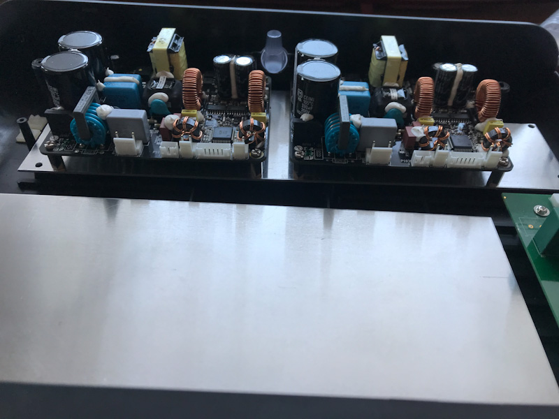

    das Projekt macht Fortschritte.
    Die beiden ICEpower Platinen sind mittels 10 mm Metallstehbolzen auf der ALU Platte verschraubt. 10 mm Luft sorgen für ausreichenden Sicherheitsabstand (Kriech- und Luftstrecken) und Luftzirkulation. Ich habe alle Kunststoffbolzen des Gehäuses auf 10 mm gekürzt, um etwas mehr Bauhöhe und eine Mehrpunktauflage zu bekommen.
    Die zweite Montageplatte für den DSP und Streamer ist ebenfalls fertig.
    Das miniDSP werde ich als Platine draufsetzen. In die neue Alu-Blende der Rückwand kommt dann ein Ausschnitt, auf den ich die miniDSP-Blende schraube. Damit habe ich dann saubere Anschlüsse.
    Anbei ein paar Fotos
    Viele Thomas
    Anhang 65138Anhang 65139Anhang 65140

    Sehr cool - hast Du die Aluplatten direkt auf dem Gehäuseboden oder mit Abstand?
  • 23.02.2022, 14:55
    Yogibär
    wie geschrieben habe ich alle Stehbolzen des Gehäuses mit dem MiniSägeblatt meiner Dremel auf 10 mm abgeschnitten. Darauf liegen die Aluplatten.
    Die Panzerplatten sind alle rausgeflogen.

    Kurzes Update aus dem Hobbykeller:
    Die Rückwandblende aus 1mm ALU-Blech macht Fortschritte.
    LS werden aus Platzgründen über Speakon-Stecker angeschlosssen.
    Der Netzanschluß erfolgt über eine Kaltgerätebuchse mit eingebauter Sicherung. Mir geht es in erster Linie um die Erdung, also 3-poligen Anschluß. Dazu habe ich die kleine Eingangsbuchse von der Platine abgelötet. Später werden dort die beiden Adern der Buchse wieder angelötet.
    Mit dem Ausschnitt für das miniDSP warte ich, bis das Gerät da ist. Den Ausschnitt wird die Originalblende des miniDSP überdecken. Das ist eine saubere Lösung und beinhaltet die Beschriftung der Anschlüße.
    Alle Ausschnitte fertige ich mit der guten alten Laubsäge an.
    PS: Wer diese Variante nachbauen möchte, sollte die Netzbuchse 10 mm weiter nach links setzen. Es ist doch etwas eng geworden, wie ich gerade festgestellt habe.

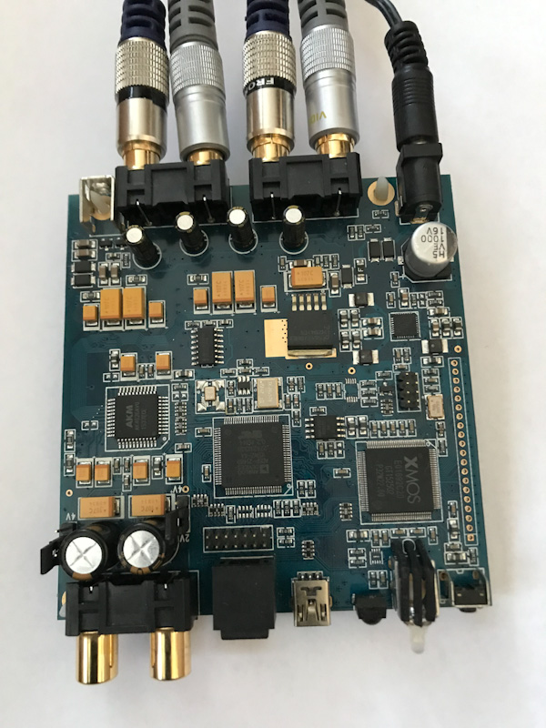

    ich muss noch das WAP AX Thema hochholen. Ich habe bei eienr Freundin eine Anlage aufgebaut:
    Vorverstärker: Wiim Pro Plus
    Endstufe: der WAP AX100 mit dem Klinkeneingang an dem Wiim verbunden. Alle Volumenregler am WAP auf max.
    Plattenspieler: Rega P1 plus
    Leider geht diese Kombination nicht über leicht erhöhte Zimmerlautstärke hinaus. Streamen geht deutlich lauter, aber nicht über den Plattenspieler.
    Ist da über den Cinchausgang mehr rauszuholen? Wie ich hier ab gelesen hatte, ist der Klinkenausgang lauter.
    Hat jemand eine Idee oder irgendwie das ASX Board direkt auf die Cinch Buchsen legen. Soll ja auschließlich als Endstufe dienen.
    Besten Dank,
    Marcel

    Hallo Marcel,
    ich würde das Gehäuse öffnen, das Eingangsboard incl . 12V Nerzteil einfach durch Entfernen der Steckerleitungen still legen. Die vier Anschlüsse, siehe ICEpower 50ASX2 Pläne, der Leitung zur Endstufe durchpitschem und dort ein Cinchleitungskabel direkt zum WIIM legen und anlöten. Das sollte die Probleme lösen.
  • 06.04.2024, 15:51
    bass55
    Hallo Marcel,
    Quick and dirty ist , die Miniklinke als Eingang zu nutzen, dann ist es lauter.
    Lg Bernd
  • 06.04.2024, 15:54
    boarder
    Hallo Bernd,
    der Wiim ist bereits mit dem Klinkeneingang verbunden, reicht aber nicht.

    AR
    TEAC - Vorverstärkereingang auf der Platine?
    zuerst einmal sorry, dass ich diesen Thread wieder ausgegraben habe.
    Mir ist ein gebrauchter WAP über den Weg gelaufen und musste einfach gekauft werden.
    Ich würde ihn gerne wie einen normalen Verstärker mit aktivierter Klangregelung betreiben, ohne auf eine WLan oder Bluetooth-Verbindung angewiesen zu sein.
    Blöderweise ist es bei meinem Exemplar so, dass die Klinkeneinbaubuchse nicht funktioniert - warum auch immer.
    Die Chinch-Buchsen funktionieren, aber viel zu leise.
    Hat sich mal jemand zufällig die Mühe gemacht, den Vorverstärkereingang auf der Platine zu finden? Ich bin zu wenig bewandert dazu.
    Ansonsten muß ich halt die ICEPower-Endstufe solo verwenden.
    Vielen Dank schonmal
    AR

    Yogibär
    Ich kann Dir leider nicht helfen, da ich die Eingangsplatine damals direkt entsorgt habe. Sorry.
