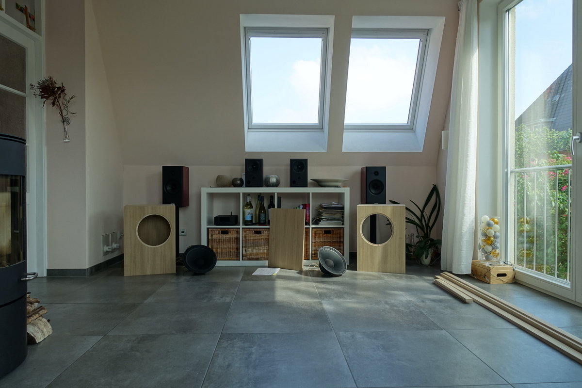

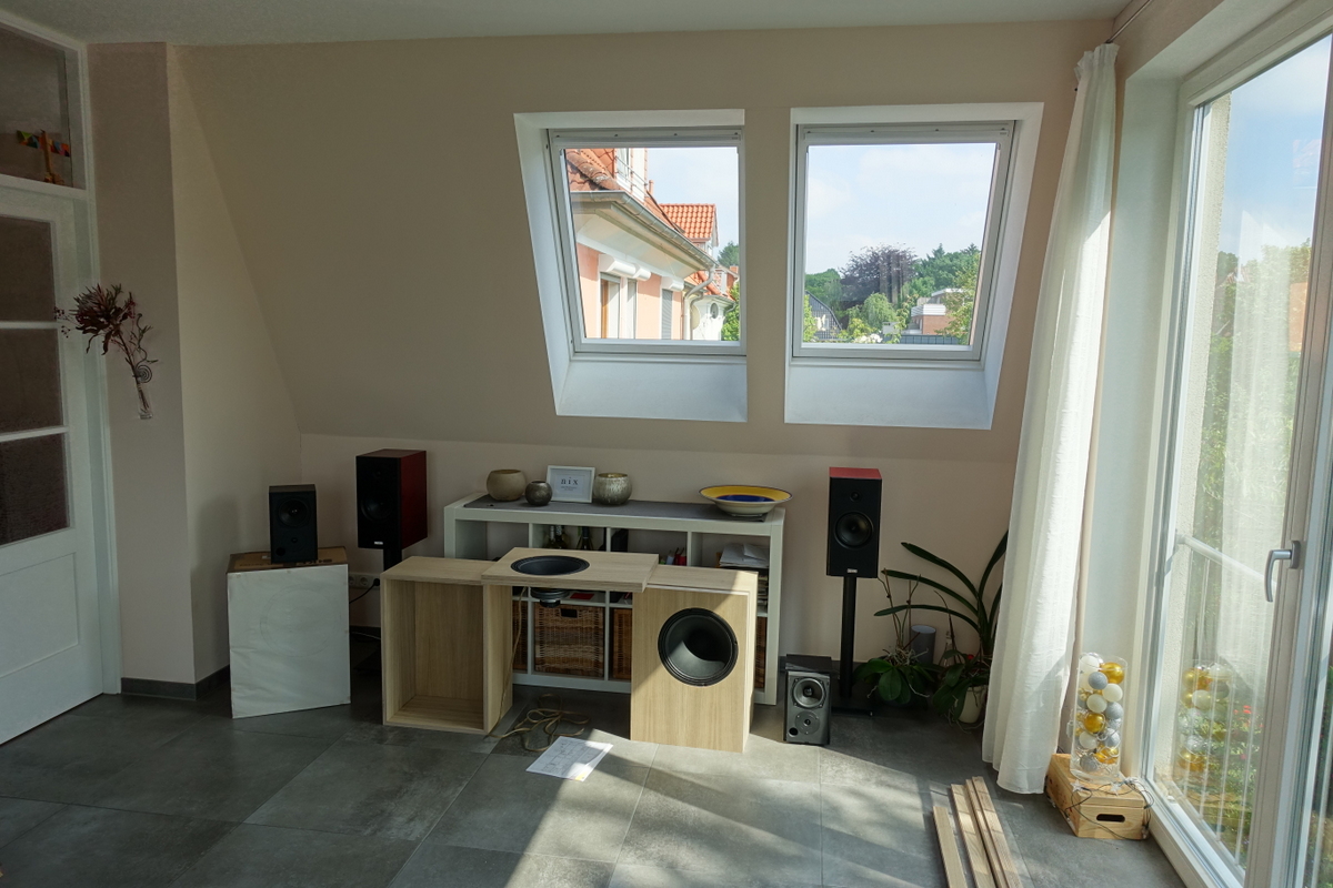

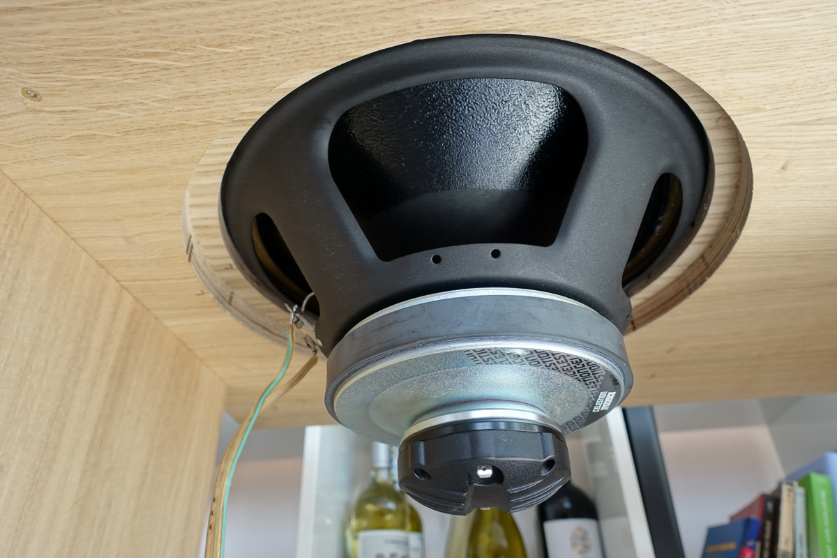

    So, übermorgen soll der Holzzuschnitt fertig sein...
    "Passend dazu" hab ich heute Abend zur Gehäuse-Dämmung/Dämpfung folgendes ausgegraben:
    http://www.picosound.de/D_gehmat.htm
    vom 04.09.2003!
    Allein mit Streben versteifte Platten werden dort eher für reine Bassgehäuse befürwortet.
    Wenn das Gehäuse aber auch Mitten-Schwingungen dämpfen soll (der TT lin der Celestion Koax läuft bis 2,2 kHz),
    dann mit Schwingungsdämpfung der Platten durch z.B. Bitumen .
    Das kann seine Wirkung aber erst richtig entfalten, wenn eine zug- und druckfeste (dünne) Deckfläche drauf kommt, alles vollflächig fest verbunden.
    Das ist mir nicht ganz neu, aber es ist gut, dass mal wieder konzentriert zu lesen - und zu hören (WAV-Dateien sind dabei).
    Ob ich davon was umsetze - mal sehen...
    Positive eigene Erfahrungen habe ich mit dem Aufkleben von Spaltplatten auf die Plattenmitten gemacht.
    Danach klang das Anklopfen subjektiv deutlich kürzer, leiser und dunkler.

    Anhang 55351Anhang 55352Anhang 55353Anhang 55354Anhang 55355Anhang 55356Anhang 55357Anhang 55358Anhang 55359Anhang 55360
    Hier der Zuschnitt. Bin schwer begeistert von der Zuschnitt-Qualität.
    Mein Tischler hat gleich mal die 4 Gehrungsseiten verleimt.
    Die aufgedoppelte Front ist nur fürs gemeinsame Sägen verschraubt, noch nicht geleimt.
    Die Rückwand ist auch noch nicht fest drin.
    Da ich jetzt sowieso Eckleisten als Anschlag für die Rückwand einleimen muss, kann ich auch die Rückwand verschraubt und damit abnehmbar machen.
    Ma sehn.
    Ich hab die "Gehäuse" schon mal zum Eingewöhnen an ihren zukünftigen Arbeite- bzw. Vergnügungsplatz gestellt.
    Dabei meine ich das mit dem Abstand zwischen Kasten und Front schon so, die Schattenfuge soll recht deutlich ausfallen, ca. 8mm.
    Auf einem Bild sieht man links das erste Kartonmodell (von KEF R300) für die Celeste Koax - gemacht, um eine Vorstellung im der Boxgröße Raum zu haben.
    Ging so gerade bei meiner Frau durch.
    Für mich wirken sie schon viel kleiner als zu Anfang.
    Ach so, im Hintergrund die zu übertreffenden Epos Elan 15 und noch kleineren Mission 760i.
    Dämmung, Weichenteile usw. - ist alles auf dem Weg...

    Moin.
    Das macvt einen ziemlich gesunden Eindruck !
  • 13.06.2020, 10:14
    Moin Dieter,
    da siehst du doch wohl selbst ein, dass man in diese schönen Gehäuse kein Alubutyl reinschmonzen kann:D.
    Hau rein, die werden richtig schön.
  • 13.06.2020, 10:44
    Hallo Dieter,
    die sehen jetzt schon richtig elegant aus.
    Das scheint eine sehr gute Multiplex-Qualität zu sein.
    Schraubbare Rückwand halte ich hier auch für eine gute Idee.
    :ok:
  • 13.06.2020, 11:05
    dieterkauso
    Danke Euch.
    Das ist Birke-Multiplex 18mm schon fertig mit Eichefurnier drauf.
    Soll mal geölt / gewachst werden.
    Die Gehrungsverleimung hätte ich auch nicht so gut wie der Tischler hinbekommen.
    Die Furnier-Kanten an den Ecken passen sehr sauber.
    Und wir haben beim Zuschnitt drauf geachtet, dass die 4 Kastenteile fortlaufend aus einem Streifen der Platte geschnitten werden, damit die Furniermaserung über die Ecken fortläuft. Wo der Boden mit der Seite zusammenkommt, kanns ja nicht passen (1. und 4. Teil des Streifens, wenn Ihr mir gedanklich folgen mögt :-)
    Aber unten guckt ja keena.
    Der Tischler hat, soweit dann noch Auswahl möglich war, auf die besten Furnierstellen für die Sichtseiten geachtet. Hut ab!
